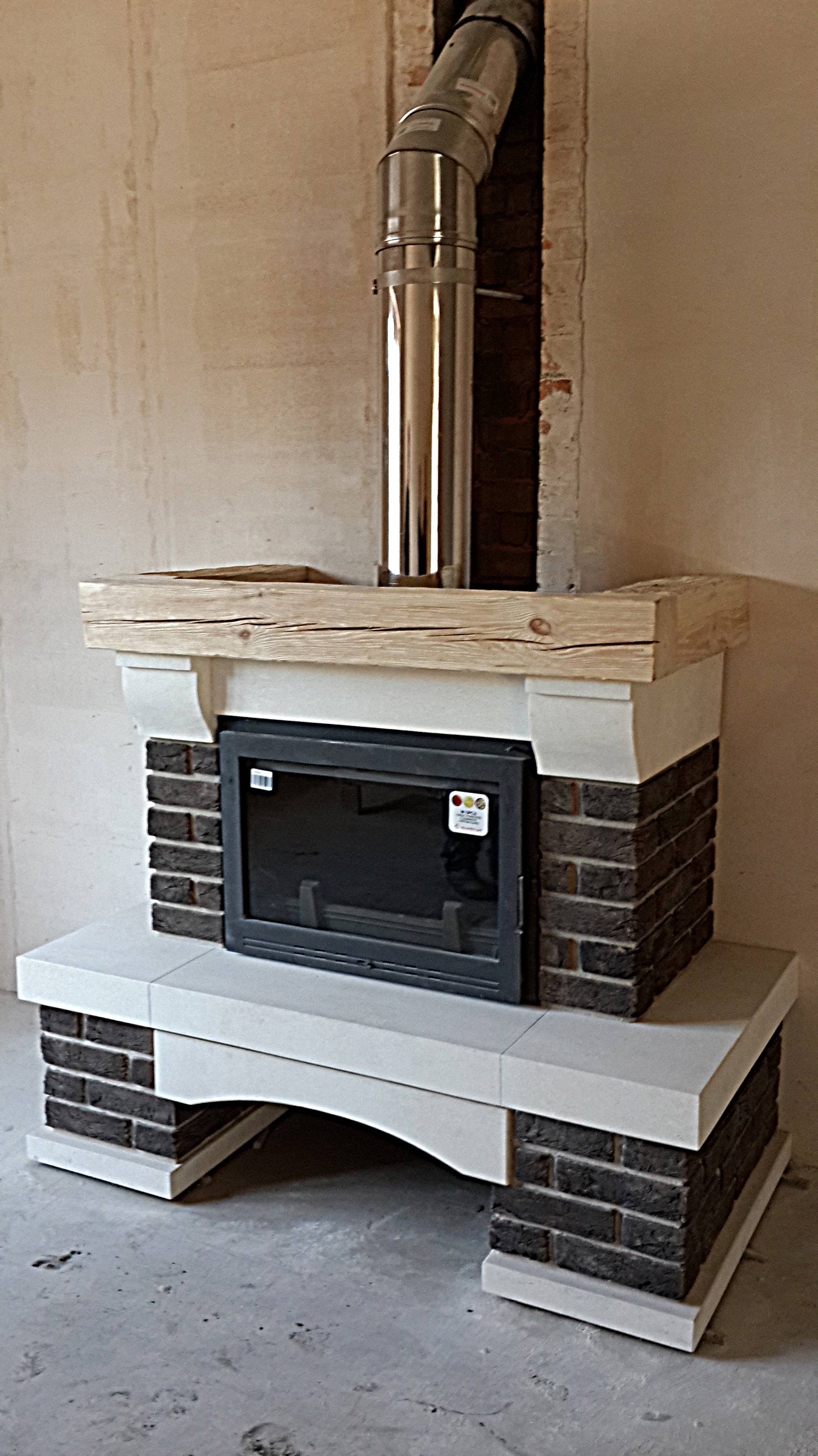

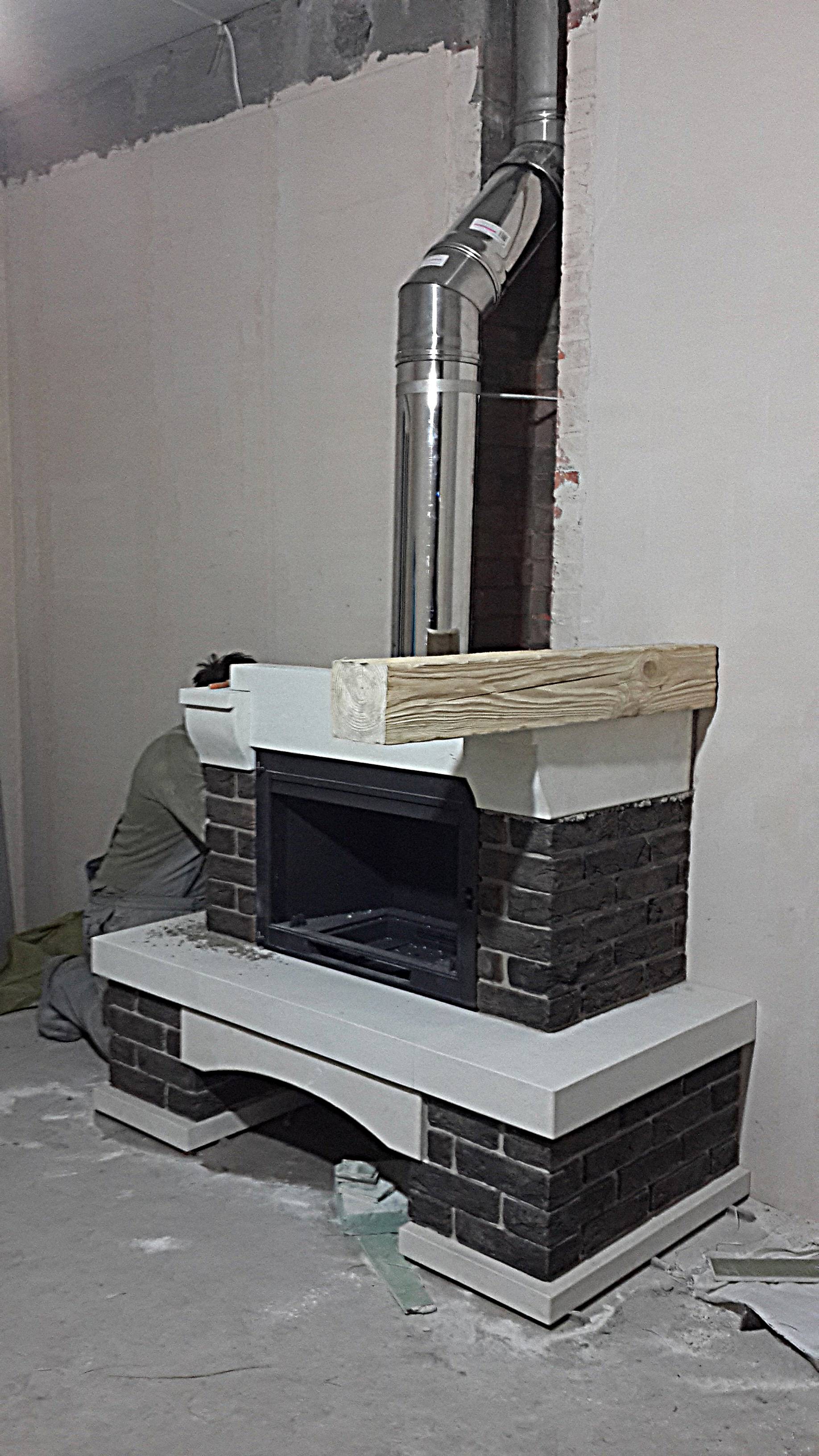

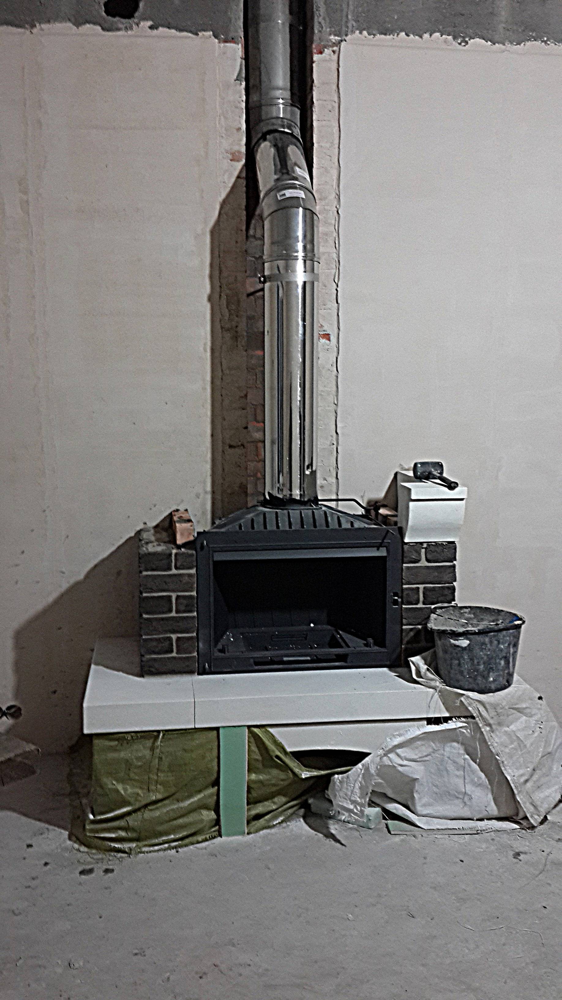

Игорь Генер Опубліковано: 15 січня 2016 Поділитись Опубліковано: 15 січня 2016 Уважаемые мастера,нужен совет: 1.Возникли разногласия со строителями по конструктиву тепловой камеры над каминной топкой, что нашивать на профиль- гипсокартон и вложенная жаростойкая вата или магнезитовая плита? 2. Кирпичный канал в котором стоит нержавеющая труба, положен в пол кирпича...нужно ли дополнительно его изолировать( тем же магнезитом или ватой) что бы не грелся кирпич с обратной стороны? Посилання на коментар Поділитися на інших сайтах More sharing options...
T-Kiev Опубліковано: 15 січня 2016 Поділитись Опубліковано: 15 січня 2016 Уважаемые мастера,нужен совет: 1.Возникли разногласия со строителями по конструктиву тепловой камеры над каминной топкой, что нашивать на профиль- гипсокартон и вложенная жаростойкая вата или магнезитовая плита? 2. Кирпичный канал в котором стоит нержавеющая труба, положен в пол кирпича...нужно ли дополнительно его изолировать( тем же магнезитом или ватой) что бы не грелся кирпич с обратной стороны? [ATTACH]484044[/ATTACH][ATTACH]484045[/ATTACH][ATTACH]484046[/ATTACH] Короб лучше зашивать либо изоляция парок, и жаропрочный гипс. Либо силикат кальция плита. kaminhouse.com.ua/materials/item/%D0%B1%D0%B0%D0%B7%D0%B0%D0%BB%D1%8C%D1%82%D0%BE%D0%B2%D0%B0%D1%8F-%D0%B2%D0%B0%D1%82%D0%B0-%D0%B4%D0%BB%D1%8F-%D0%BA%D0%B0%D0%BC%D0%B8%D0%BD%D0%B0-c-%D1%84%D0%BE%D0%BB%D1%8C%D0%B3%D0%BE%D0%B9-paroc-750 kaminhouse.com.ua/materials/item/materialtest Есть еще новый материал Супертермик kaminhouse.com.ua/materials/item/%D1%82%D0%B5%D1%80%D0%BC%D0%BE%D0%B8%D0%B7%D0%BE%D0%BB%D1%8F%D1%86%D0%B8%D0%BE%D0%BD%D0%BD%D1%8B%D0%B9-%D1%82%D0%B5%D0%BF%D0%BB%D0%BE%D0%B0%D0%BA%D0%BA%D1%83%D0%BC%D1%83%D0%BB%D0%B8%D1%80%D1%83%D1%8E%D1%89%D0%B8%D0%B9-%D0%BC%D0%B0%D1%82%D0%B5%D1%80%D0%B8%D0%B0%D0%BB-%D0%B4%D0%BB%D1%8F-%D0%BA%D0%B0%D0%BC%D0%B8%D0%BD%D0%BE%D0%B2-supertermik-700 1 Посилання на коментар Поділитися на інших сайтах More sharing options...
Stanitskii Опубліковано: 15 січня 2016 Поділитись Опубліковано: 15 січня 2016 Короб лучше зашивать либо изоляция парок, и жаропрочный гипс. Либо силикат кальция плита. kaminhouse.com.ua/materials/item/%D0%B1%D0%B0%D0%B7%D0%B0%D0%BB%D1%8C%D1%82%D0%BE%D0%B2%D0%B0%D1%8F-%D0%B2%D0%B0%D1%82%D0%B0-%D0%B4%D0%BB%D1%8F-%D0%BA%D0%B0%D0%BC%D0%B8%D0%BD%D0%B0-c-%D1%84%D0%BE%D0%BB%D1%8C%D0%B3%D0%BE%D0%B9-paroc-750 kaminhouse.com.ua/materials/item/materialtest Есть еще новый материал Супертермик kaminhouse.com.ua/materials/item/%D1%82%D0%B5%D1%80%D0%BC%D0%BE%D0%B8%D0%B7%D0%BE%D0%BB%D1%8F%D1%86%D0%B8%D0%BE%D0%BD%D0%BD%D1%8B%D0%B9-%D1%82%D0%B5%D0%BF%D0%BB%D0%BE%D0%B0%D0%BA%D0%BA%D1%83%D0%BC%D1%83%D0%BB%D0%B8%D1%80%D1%83%D1%8E%D1%89%D0%B8%D0%B9-%D0%BC%D0%B0%D1%82%D0%B5%D1%80%D0%B8%D0%B0%D0%BB-%D0%B4%D0%BB%D1%8F-%D0%BA%D0%B0%D0%BC%D0%B8%D0%BD%D0%BE%D0%B2-supertermik-700 радиатор в таком положении - до попы... Добавлено через 9 минут Уважаемые мастера,нужен совет: 1.Возникли разногласия со строителями по конструктиву тепловой камеры над каминной топкой, что нашивать на профиль- гипсокартон и вложенная жаростойкая вата или магнезитовая плита? 2. Кирпичный канал в котором стоит нержавеющая труба, положен в пол кирпича...нужно ли дополнительно его изолировать( тем же магнезитом или ватой) что бы не грелся кирпич с обратной стороны? [ATTACH]484044[/ATTACH][ATTACH]484045[/ATTACH][ATTACH]484046[/ATTACH] 1.в простанародье - суперизол, гипс - нет, гипс +парок(аналоги) - да. вата клеется,стыки проклеиваются,и все соединения спец лентой. 2.отсечь с первой камерой,разгрузить во второй,канал до колена - заложить.(если в этом был вопрос). 1 Посилання на коментар Поділитися на інших сайтах More sharing options...

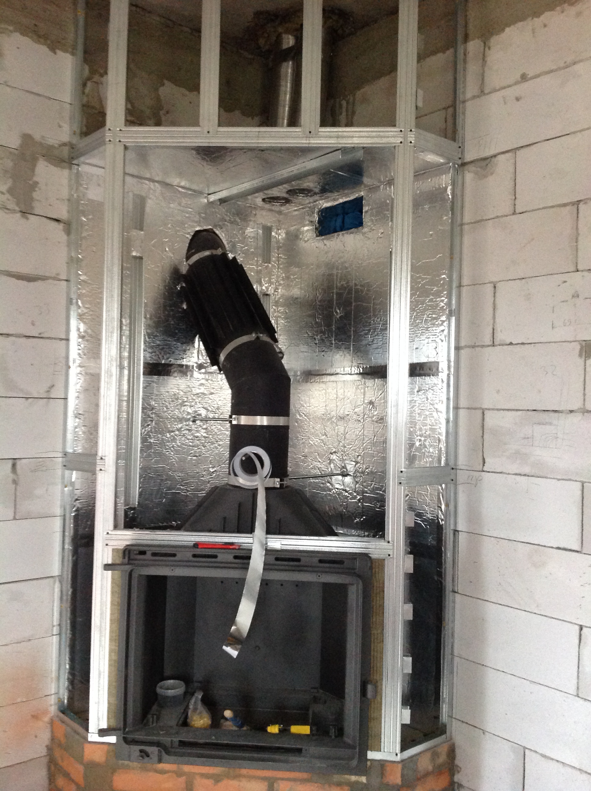

T-Kiev Опубліковано: 15 січня 2016 Поділитись Опубліковано: 15 січня 2016 радиатор в таком положении - до попы... Очень подробно описали. Позвольте узнать почему Посилання на коментар Поділитися на інших сайтах More sharing options...
Stanitskii Опубліковано: 16 січня 2016 Поділитись Опубліковано: 16 січня 2016 Очень подробно описали. Позвольте узнать почему очень просто:колено принимает основную нагрузку потока тепла на себя(я говорю о теплоотдаче,после топки).Радиатор в своём принципе "глушит" температуру трубы и увеличивает кпд теплоотдачи по всему контуру,т.е в Вашем случае поток ловит колено а у радиатора "работают" лишь верхние грани,если учесть множество точечных сварочных контактов креплений "ребер" радиатора, то в таком положении может произойти быстрое перегорание трубы(как колена,так и радиатора), эффект теплоотдачи только в верхней части радиатора. 1 Посилання на коментар Поділитися на інших сайтах More sharing options...
T-Kiev Опубліковано: 16 січня 2016 Поділитись Опубліковано: 16 січня 2016 Stanitskii радиатора "работают" лишь верхние грани эффект теплоотдачи только в верхней части радиатора. __________________ А как на счет теплопередачи по металлу вам известно. Так вот хочу вам сказать что радиатор в горизонтальном положении принимает на себя термо удар выше чем в вертикальном. И если замерять лазерным тепломером верхнюю часть радиатора и нижнюю разница температур +- 20-30 градусов. Температура выходящих газов из топки в номинальной работе 280-315 градусов . Расстояние радиатора от топки на данном фото 40-50 см. Вы хотите сказать что в верней части радиатора можно прикуривать а в нижней рукой держать. Сам лично присутствовал при розжиге данного камина в не зашитом состоянии. Радиатор там работает. Хоть я бы туда его и не ставил топка и так имеет запас мощности. Заказчик принципиально захотел вместо 0,5м трубы. Посилання на коментар Поділитися на інших сайтах More sharing options...
Stanitskii Опубліковано: 16 січня 2016 Поділитись Опубліковано: 16 січня 2016 Вы хотите сказать что в верней части радиатора можно прикуривать а в нижней рукой держать. я написал ровно то,что написал,хотя можно и так сказать,но если разогнать до ваших слов,то прикурить в низу не получиться,а вверху,очень даже Посилання на коментар Поділитися на інших сайтах More sharing options...
Игорь Генер Опубліковано: 16 січня 2016 Автор Поділитись Опубліковано: 16 січня 2016 ...... вата клеется,стыки проклеиваются,и все соединения спец лентой. 2.отсечь с первой камерой,разгрузить во второй,канал до колена - заложить.(если в этом был вопрос). Подскажите пожалуйста, чем приклеить ВатуPAROC Pro LooseWool к гипсокартону ? Вопрос по каналу- есть переживания что задняя стенка кирпичного канала будет нагреваться...и нужно ли изолировать сам канал? Труба диаметром 150мм канал квадратного сечения 250мм. Спасибо, Вам за ответ! Посилання на коментар Поділитися на інших сайтах More sharing options...
Stanitskii Опубліковано: 16 січня 2016 Поділитись Опубліковано: 16 січня 2016 Подскажите пожалуйста, чем приклеить ВатуPAROC Pro LooseWool к гипсокартону ? Вопрос по каналу- есть переживания что задняя стенка кирпичного канала будет нагреваться...и нужно ли изолировать сам канал? Труба диаметром 150мм канал квадратного сечения 250мм. Спасибо, Вам за ответ! клеить термоклеем,любым,по остальному дал бы ответ с удовольствием,но для этого(как минимум) нужно быть рядом с камином... 1 Посилання на коментар Поділитися на інших сайтах More sharing options...
matrot Опубліковано: 16 січня 2016 Поділитись Опубліковано: 16 січня 2016 Stanitskii Так вот хочу вам сказать что радиатор в горизонтальном положении принимает на себя термо удар выше чем в вертикальном. И если замерять лазерным тепломером верхнюю часть радиатора и нижнюю разница температур +- 20-30 градусов. Температура выходящих газов из топки в номинальной работе 280-315 градусов . Расстояние радиатора от топки на данном фото 40-50 см. Вы хотите сказать что в верней части радиатора можно прикуривать а в нижней рукой держать. . У меня не зашитая топка. Разница температур на дымоходе (120 см с изгибом 45 гр.) низ-верх 50-100 град в зависимости от режима горения. Так что все говорит о том ,что внизу радиатор намного эффективней, если он вообще имеет эффект на фоне общего тепловыделения. Посилання на коментар Поділитися на інших сайтах More sharing options...
Sheridan Опубліковано: 16 січня 2016 Поділитись Опубліковано: 16 січня 2016 Так что все говорит о том ,что внизу радиатор намного эффективней, если он вообще имеет эффект на фоне общего тепловыделения. Рішення від T-kiev у його трактуванні цілком нормальне. Тут і справді пахне побажаннями клієнта, тобто вже треба зашивати, а замовник вносить зміни. Чи було ліньки? А тепер по суті: радіатор у повітряній топці - загалом добре і ефект має. Температура горіння в одностінній чавунці 800-850С з виходом порядку 300-350С (і намагайтесь тут не плутати температуру вихідних газів з температурою димоходу), тому ефективність ТД системи всього 0,60-0,65. Підняти це значення можна двома шляхами: 1) Підняти температуру горіння в топці. Для одностінної чавунки це важкодосяжно без порушень умов експлуатації та може призвести до пожежі; 2) Знизити температуру димових газів. У повітряних топках вона апріорі завелика, тому її можна і навіть варто знижувати до 180-220С, забираючи тепло до помешкання. Алсо, знижувати температуру нижче 180С не бажано, оскільки в залежності від димоходу можуть з'являтись негативні ефекти (накопичення сажі, конденсату). Алсо2, рішення, що прийняте на практиці з косим радіатором, слід віднести до костилів, адже наставне коліно зі змінним кутом дозволило б поставити радіатор там, де потрібно (саме внизу), або просто збільшити висоту камери і зайти вище, а не кустарити над звареним коліном. Посилання на коментар Поділитися на інших сайтах More sharing options...
