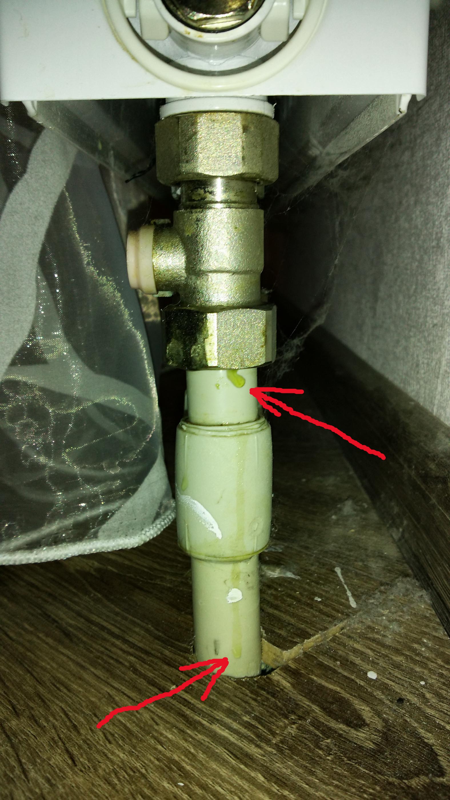

Supervitold Опубліковано: 17 січня 2016 Автор Поділитись Опубліковано: 17 січня 2016 Незамерзайка в системе залита такая как на фото. Кто знает - она разьедает прокладки? Поехал, осмотрел с пристрастием подводы к радиатором и обнарижил почти на каждом из них вот такие потеки и капли как на фото. Ключем каждый удалось подкрутить/дожать. Без фанатизма. При большем усилии думаю можно и еще дожать. Стоит ли это делать иди можно голову им свернуть? Посилання на коментар Поділитися на інших сайтах More sharing options...
FOX.kissfm Опубліковано: 17 січня 2016 Поділитись Опубліковано: 17 січня 2016 Незамерзайка в системе залита такая как на фото. Кто знает - она разьедает прокладки? а как разбавляли? незамерзайка очень текуча в концентрированном виде, разбавляя ее вы снижаете текучесть, то есть стыки будут держать лучше. Но температура замерзания увеличивается. Стоит ли это делать иди можно голову им свернуть? конечно можно свернуть. вам на месте виднее как затянуто, телепатия тут не поможет ) Посилання на коментар Поділитися на інших сайтах More sharing options...
Supervitold Опубліковано: 17 січня 2016 Автор Поділитись Опубліковано: 17 січня 2016 а как разбавляли? незамерзайка очень текуча в концентрированном виде, разбавляя ее вы снижаете текучесть, то есть стыки будут держать лучше. Но температура замерзания увеличивается. конечно можно свернуть. вам на месте виднее как затянуто, телепатия тут не поможет ) Заливал как есть. Не разбавляя. Посилання на коментар Поділитися на інших сайтах More sharing options...
Профессионал Опубліковано: 17 січня 2016 Поділитись Опубліковано: 17 січня 2016 Заливал как есть. Не разбавляя. А что там разбавлять -30, написано "готова к применению". Разбавите на -10, а завтра -20 и что? Поехали, подтянули, подождите результат. Ничего страшного у Вас не призойдет, защита котла по любому сработает, а вот если разморозите систему разбавлениями... Посилання на коментар Поділитися на інших сайтах More sharing options...
