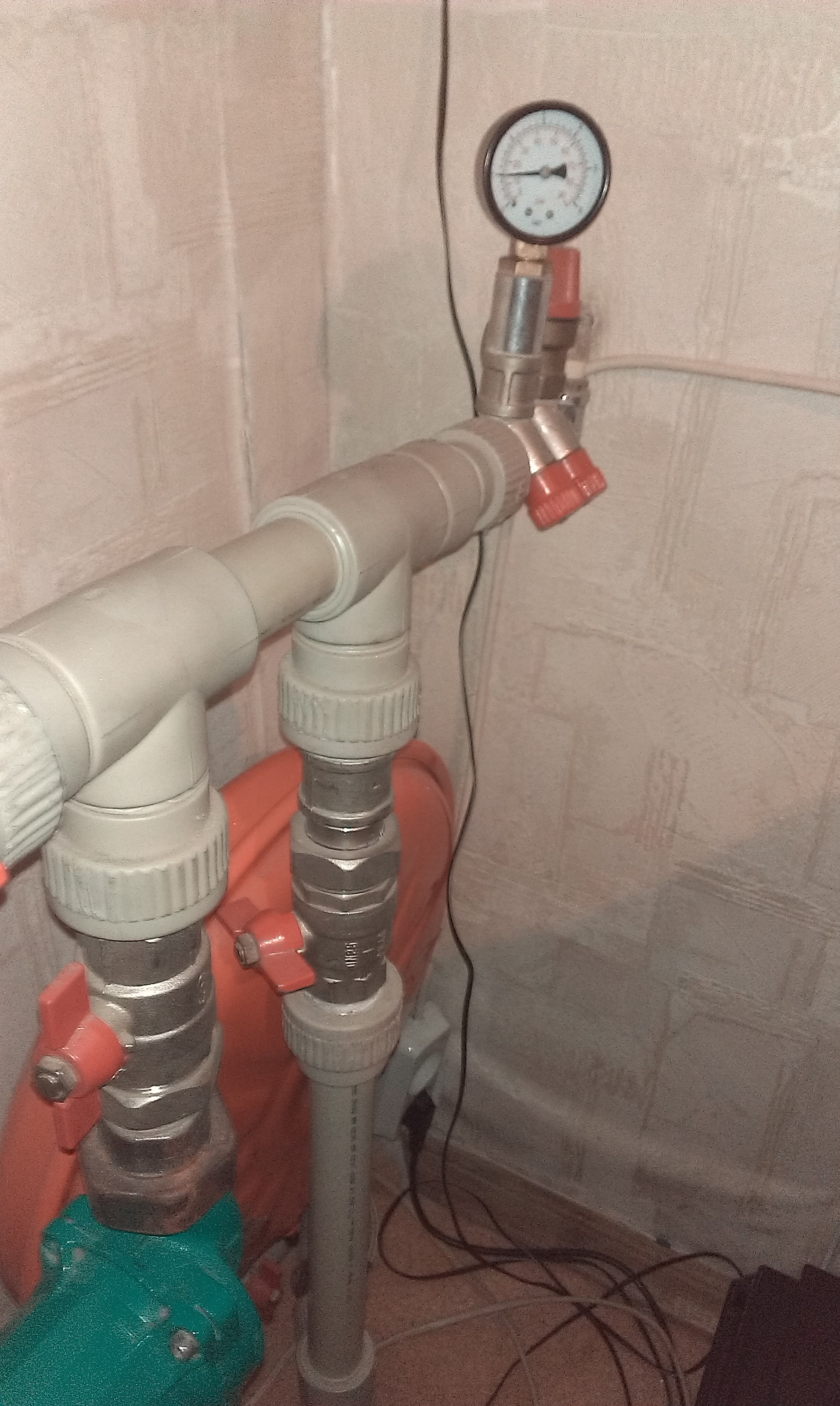

СеменСеменыч Опубліковано: 21 січня 2016 Поділитись Опубліковано: 21 січня 2016 Доброго времени суток, все читающие. Есть проблема, может кто подскажет из своего опыта, может кто на мысль наведет. Вобщем: есть одноконтурный котел на отопление квартиры - ДАНИ парапетный(производства ГОРЛОВКА кажись), установлен позапрошлым летом, новым в замен устаревшего. Разводка по комнатам на три радиатора пайкой - пластиком. Насосу - 12 лет. Прошлая зима - было все гуд, давление в системе 1,3 Атм, держалось железобетонно, за зиму только пару раз подпитывал (падало со временем до 1). Что случилось буквально как месяц назад этой зимой, не пойму . Давление с 1,3-1,4 за сутки падает до 0,5 (примерно). Прошел по всей магистрали с фонариком - течи ни малейшей нигде нет, (правда есть два скрытых поворота за шкафами (на вых. днях гляну), сами батареи не шумят и держат заявленную температуру, спуск воздуха с них и с насоса результата не дал Вариант:течет в котле...все тихо и ничего не булькает и не шипит. Что самое интересное разобрать его невозможно (Горловка..етить) Поделитесь плиз (хоть вариантом), кто знает пс. Мы то-ладно...дитьо не хочеться "морозить" пспс. Может герметики какие есть Посилання на коментар Поділитися на інших сайтах More sharing options...
Слободарий Опубліковано: 22 січня 2016 Поділитись Опубліковано: 22 січня 2016 А как объем подпитки? Тогда и сейчас? Посмотрите давление в гидроаккумуляторе (насухую). Посилання на коментар Поділитися на інших сайтах More sharing options...
СеменСеменыч Опубліковано: 29 січня 2016 Автор Поділитись Опубліковано: 29 січня 2016 А как объем подпитки? Тогда и сейчас? Посмотрите давление в гидроаккумуляторе (насухую). А гидроакумулятор - это не расширительный бачок? случаем.. На самом бачке (плоский) нет манометра, только на системе. ГдетоТак. Кстати, сама обвязка очень проста, скину позже фото. Но, на сегодняшний день не пойму - стало довольно таки меньше падать давление, за неделю "поддал" пару раз. Може "затянулось/затягивается".... Добавлено через 9 минут пспс. Может герметики какие естьstrojdvor.ru/otoplenie/zhidkij-germetik-sam-naxodit-protechki-v-sisteme-otopleniya-i-uspeshno-likvidiruet-ix-iznutri/ Не такие как в синенькой канистрочке, что скажете, какие мысли, последствий не будет, если сделать все правильно? Посилання на коментар Поділитися на інших сайтах More sharing options...
Leader9 Опубліковано: 29 січня 2016 Поділитись Опубліковано: 29 січня 2016 А гидроакумулятор - это не расширительный бачок? случаем.. На самом бачке (плоский) нет манометра, только на системе. ГдетоТак. Кстати, сама обвязка очень проста, скину позже фото. Но, на сегодняшний день не пойму - стало довольно таки меньше падать давление, за неделю "поддал" пару раз. Може "затянулось/затягивается".... Добавлено через 9 минут strojdvor.ru/otoplenie/zhidkij-germetik-sam-naxodit-protechki-v-sisteme-otopleniya-i-uspeshno-likvidiruet-ix-iznutri/ Не такие как в синенькой канистрочке, что скажете, какие мысли, последствий не будет, если сделать все правильно? Да, расширительный бак. Мерить давление воздуха в нем автомобильным манометром как писали выше ... 1 Посилання на коментар Поділитися на інших сайтах More sharing options...
СеменСеменыч Опубліковано: 29 січня 2016 Автор Поділитись Опубліковано: 29 січня 2016 Собстенно и фото, я так дум. что в этом все понятно, надеюсь на поддержку 4Фото- "подпитка" собственно системы Посилання на коментар Поділитися на інших сайтах More sharing options...
