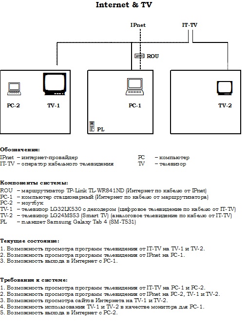

Игорь&Ира Опубліковано: 30 січня 2016 Поділитись Опубліковано: 30 січня 2016 Уважаемый коллеги! Прошу помощи по организации домашего Internet и ТВ: как правильно всё сделать? Исходная информация в рисунке. Готов ответить на любые вопросы. Надеюсь на помощь. Посилання на коментар Поділитися на інших сайтах More sharing options...
str_2015 Опубліковано: 30 січня 2016 Поділитись Опубліковано: 30 січня 2016 Ваши телевизоры не являются Smart, по этому для просмотра IP TV необходимо использовать IPTV приставку. Если в качестве IPTV приставки использовать ноут (или стац. ПК), тогда его надо ставить недалеко от ТВ и подключать через HDMI кабель. Но это очень не удобно (для переключения каналов надо будет дополнительно реализовывать пульт ДУ). Если бы у Вас были смарт телевизоры, тогда все решалось намного проще. Например, использования одного из компов в качестве медиа сервера, который раздавал и IP TV, и медиа контетн (сохраненные фильмы, музыку, фото) на все девайсы Вашей квартиры. В целом для организации интернет и IP TV необходимо обеспечить надежное и "скоростное" подключение к Вашему роутеру и главное правильно настроить сам роутер. 1 Посилання на коментар Поділитися на інших сайтах More sharing options...
magiccinema Опубліковано: 30 січня 2016 Поділитись Опубліковано: 30 січня 2016 (змінено) Уважаемый коллеги! Прошу помощи по организации домашего Internet и ТВ: как правильно всё сделать? Исходная информация в рисунке. Готов ответить на любые вопросы. Надеюсь на помощь. Рекомендую от каждого тв по 2 кабеля коаксиала и по 2 витой пары,от компа одной хватает но 2 не будут лишними витые пары,от точек сводите в ящик ,в ящике ставите свич и можете тутже и роутер.... Если вай фай плохо покроет квартиру....устанавливаете роутер в точке оптимального сигнала .....эта роскладка кабеля вам позволит с сетью игратся (Добавлять сетевые устройства плеера,точки доступа,видеонаблюдение,и т.д и т.п) как угодно в любое время при этом не трогая ремонт .... Перезвоните,дам более подробную консультацию бесплатно))))......063-879-72-52 Николай Змінено 30 січня 2016 користувачем magiccinema 1 Посилання на коментар Поділитися на інших сайтах More sharing options...
Игорь&Ира Опубліковано: 30 січня 2016 Автор Поділитись Опубліковано: 30 січня 2016 Ваши телевизоры не являются Smart Тот что LG24", как раз Smart. для просмотра IP TV необходимо использовать IPTV приставку. Какую посоветуете для LG32"? Если бы у Вас были смарт телевизоры, тогда все решалось намного проще. Например, использования одного из компов в качестве медиа сервера, который раздавал и IP TV, и медиа контетн (сохраненные фильмы, музыку, фото) на все девайсы Вашей квартиры. Что для этого надо? В целом для организации интернет и IP TV необходимо обеспечить надежное и "скоростное" подключение к Вашему роутеру и главное правильно настроить сам роутер. К роутеру идёт кабель от Интернет-провайдера IPnet (Киев6 Оболонь и Осокорки). Добавлено через 3 минуты Рекомендую от каждого тв по 2 кабеля коаксиала и по 2 витой пары,от компа одной хватает но 2 не будут лишними витые пары,от точек сводите в ящик ,в ящике ставите свич и можете тутже и роутер.... Ремонт закончен. Wi-Fi не поможет? Перезвоните,дам более подробную консультацию бесплатно))))......063-879-72-52 Николай Спасибо за предложение, если не против, воспользуюсь в рабочее время. Посилання на коментар Поділитися на інших сайтах More sharing options...
str_2015 Опубліковано: 30 січня 2016 Поділитись Опубліковано: 30 січня 2016 Что для этого надо? Например: 1-й вариант: на компе подымаете сервер serviio (простой в настройке, надежный, бесплатный). На нем выкладываете плейлист (подробно: macintoshim.ru/streaming_tv/podrobnyy-obzor-dlna-media-servera---serviio.html). Организовываем стриминг. 2-й вариант:dlna Домашний медиа сервер. Добавлено через 12 минут www.tp-link.com/kz/FAQ-367.html 1 Посилання на коментар Поділитися на інших сайтах More sharing options...
Игорь&Ира Опубліковано: 30 січня 2016 Автор Поділитись Опубліковано: 30 січня 2016 Я правильно понимаю, что всё мною запрашиваемое, реализовать возможно? Посилання на коментар Поділитися на інших сайтах More sharing options...
str_2015 Опубліковано: 30 січня 2016 Поділитись Опубліковано: 30 січня 2016 Возможно все. Но я бы Вам советовал сначала попробовать протестировать выбранный вариант и убедится насколько удобно будет вам его использовать. Например: установите на комп сервер serviio, в онлайн источники добавьте адреса каналов iptv (их нужно взять с плейлиста вашего провайдера), посмотрите на ТВ как они транслируются (нет ли тормозов, удобство переключения каналов, запустить один и тот же канал на разных устройствах и т.д.). Если все понравилось, можно сделать все на постоянке. Еще можно поискать плагин для Вашего ТВ. Например для Самсунгов есть плагин nStremLmod, в который можно загрузить свой плейлист. Преимущество первого варианта: организация стриминга по всему дому/квартире, подключение отдельных видеопотоков (IP видеокамер), создание медиатеки (закачка с торрентов ...) Можете еще узнать у своего провайдера, нет ли у них разработанных плагинов к ТВ. Сейчас многие провайдеры делают свои решения. 1 Посилання на коментар Поділитися на інших сайтах More sharing options...

FeRRiT Опубліковано: 19 лютого 2016 Поділитись Опубліковано: 19 лютого 2016 Для просмотра IPTV от IPnet на тв LG и Samsung есть плагины IPNET В крайнем случае ко второму тв без смарта можно подключить приставку MAG250 (можно купить ее , можно в аренду у вашего провайдера) если роутер хороший то можно и по wifi (скорость для обычного ТВ канала (SD)5-7 мегабит для HD 12-15 Мегабит) 1 Посилання на коментар Поділитися на інших сайтах More sharing options...

Gitan Опубліковано: 23 лютого 2016 Поділитись Опубліковано: 23 лютого 2016 Кабель витая пара от роутера до каждого ТВ. По WiFI нехорошо потоковое видео смотреть. Там где нет Смарт, ставить Маг250. Самое дешевое решение из заточенных под медиа контент железок. Сейчас на опте стоит 1300 грн. Есть бесплатные порталы, есть платные. Сам смотрю Виват ТВ. Интернет для ноутов по WiFi или проводом. Раздача по DHCP. Роутер норма. Провайдера выбирать по цене, размеру пинга. Желателен "белый" IP. Его дает Триолан при подключении, например. 1 Посилання на коментар Поділитися на інших сайтах More sharing options...
