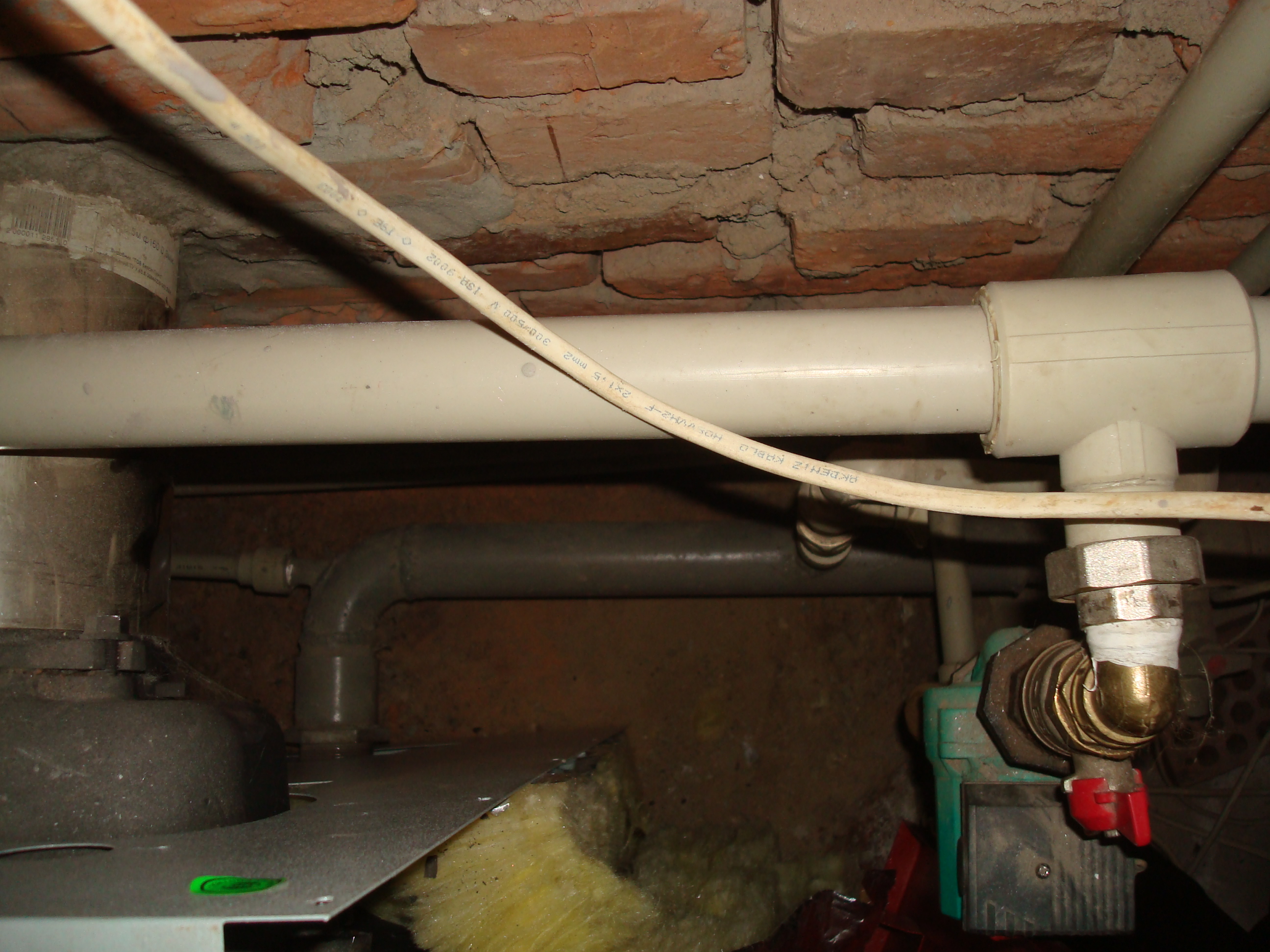

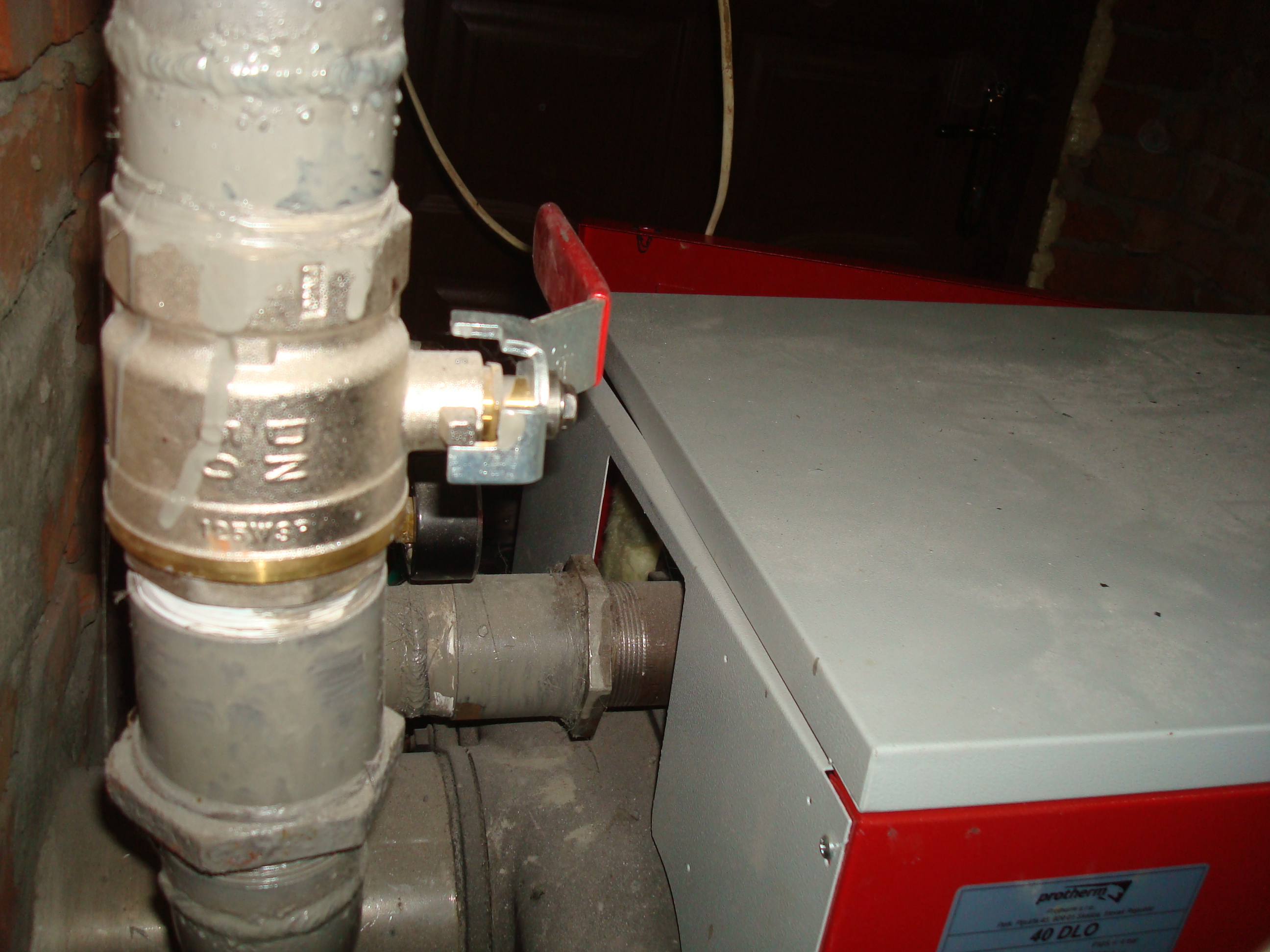

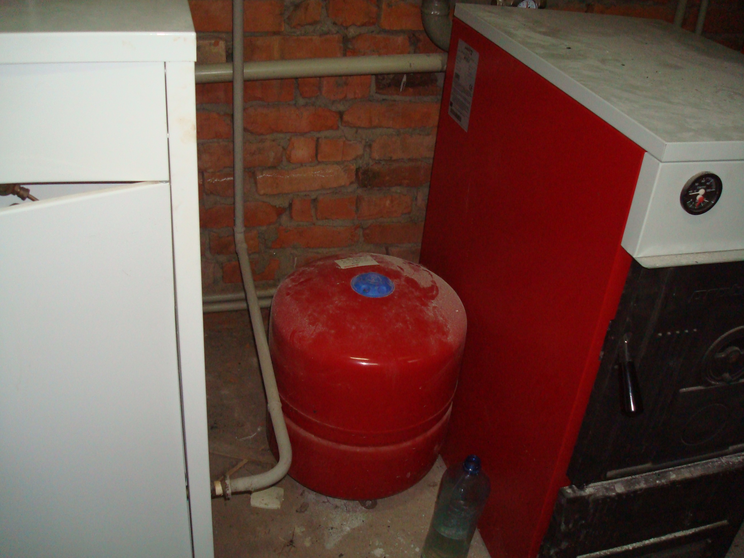

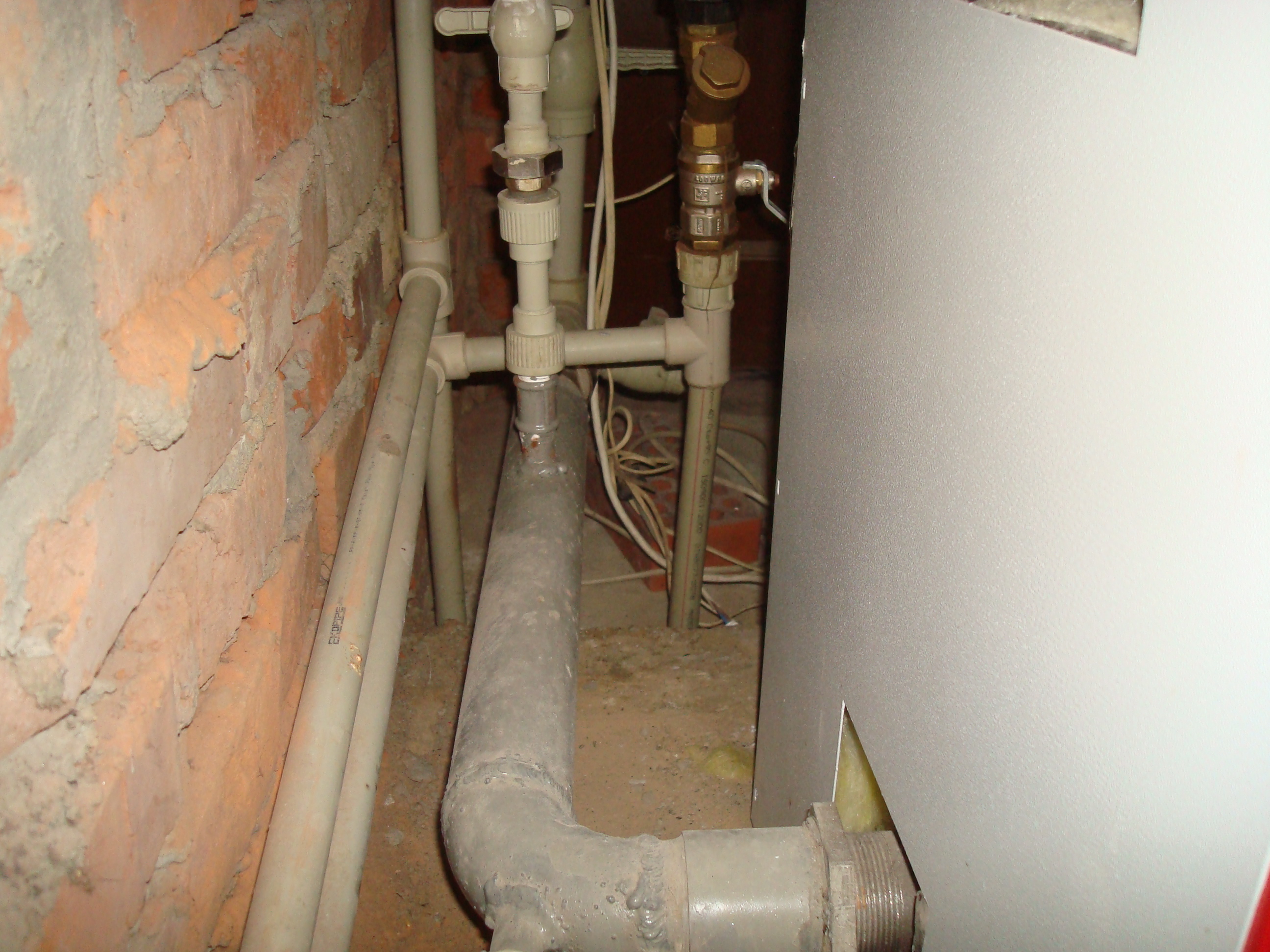

А фото обвязки котла есть?
Да есть сейчас выложу
Выкладываю фото обвязки котла официальным дилером Протерм

Подробных фото нет, но даже по исполнению видно, что это брак. Как я и предполагал, вина монтажника.
Котел не виноват.

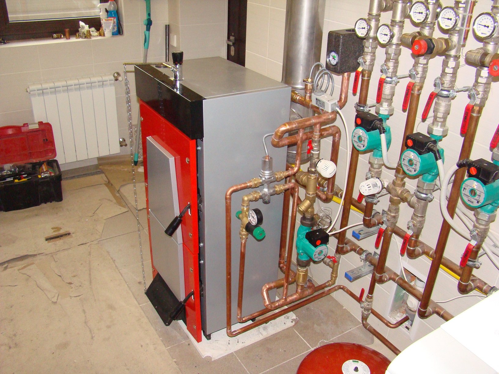

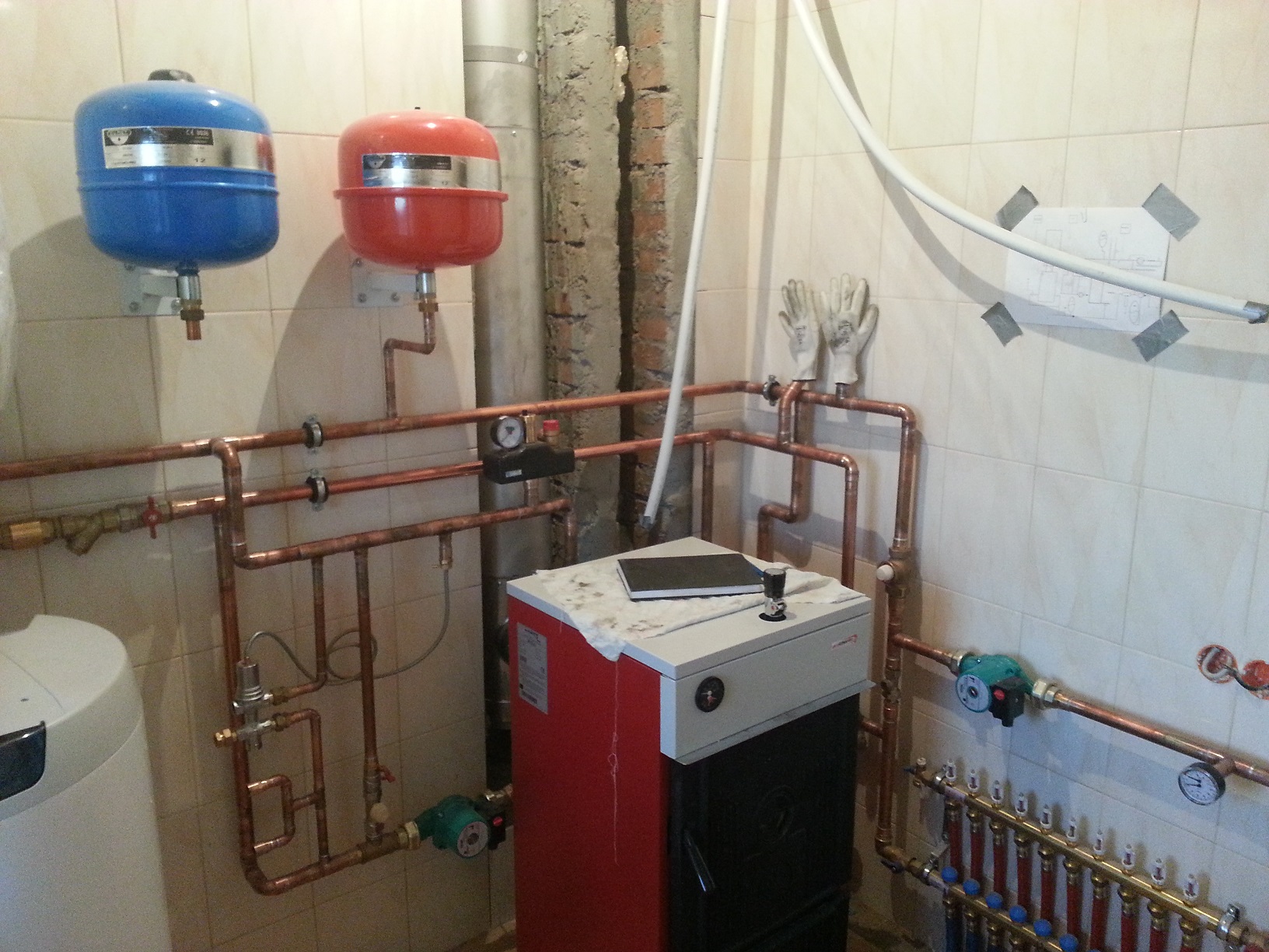

Фото для сравнения.

на фото 1 - насос как включался?
Даже из того, что видно- лихо:(
Но из предоставленных фото не особо что-то видно. Самой схемы я не вижу. Но холодная обратка, из-за отсутствия определенных девайсов, кажется присутствует.
Насос включается от газового котла, или вручную))))

Фото постараюсь сделать более качественно, но просто там сложно из за близости стены. Подпитка холодной воды в 20 см от входа обратки в котел.
Проблем с финансированием не было, я заказчик. Нам сказали 2000 за установку - дали без вопросов. Они за 3 часа управились. А почему установили так? Да потому что на том месте стоял старый КЧМ от бывших хозяев дома ( и тоже видно не правильно был обвязан), они его демонтировали и вкрутили на их место Бобра, вот и вся работа. Им просто было видно лень переваривать трубы. Тем более заказчики дураки, ничего в этом не понимают и не требуют.
