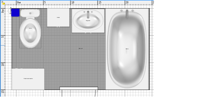

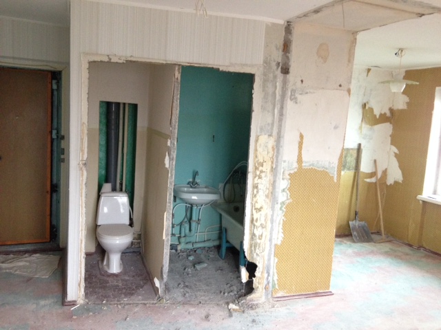

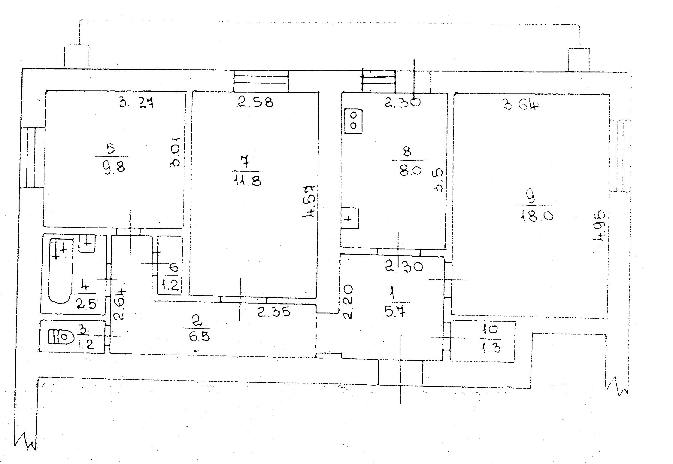

extremum Опубліковано: 4 лютого 2016 Поділитись Опубліковано: 4 лютого 2016 Приветствую всех. Имеется в классической трешке раздельный санузел . Вот в преддверии начала ремонта, подумываю об объединении этих двух помещений. Есть у меня мысль, что если все правильно расставить и приложит руку дизайнер, то может получиться более функционально помещение чем на данный момент. Исходный размер объединенных помещений 2550*1500. Что хочу втиснуть: 1. ravak-ua.com/vanna-chrome-150 2. ravak-ua.com/shkafchik-pod-umyivalnik-ravak-classic-sd-600_798-06 3. ravak-ua.com/bokovoy-penal-ravak-classic-sb-350_771-06 4. aquatorg.com.ua/index.php?productID=417550 5. Машинка 600*400+ бойлер Подскажите, пожалуйста, есть ли смысл в этой идее или может оставит все как есть? Готов выслушать конструктивную критику от уважаемых форумчан как по зонированию санузла так и по оборудованию. Заранее благодарен. Посилання на коментар Поділитися на інших сайтах More sharing options...
vadimv Опубліковано: 4 лютого 2016 Поділитись Опубліковано: 4 лютого 2016 может получиться более функционально помещение чем на данный моментВсе зависит от состава и количества проживающих. Для 1-2 совмещенный санузел - нормально. 3-4 (тем более больше) - напряжно. ИМХО по опыту проживания в квартирах с обоими вариантами. 1 Посилання на коментар Поділитися на інших сайтах More sharing options...
extremum Опубліковано: 5 лютого 2016 Автор Поділитись Опубліковано: 5 лютого 2016 Все зависит от состава и количества проживающих. Для 1-2 совмещенный санузел - нормально. 3-4 (тем более больше) - напряжно. ИМХО по опыту проживания в квартирах с обоими вариантами. На данный момент 2+1, в планах 2+2 Посилання на коментар Поділитися на інших сайтах More sharing options...
ligio Опубліковано: 5 лютого 2016 Поділитись Опубліковано: 5 лютого 2016 На данный момент 2+1, в планах 2+2на данный момент 2+3, но 3 маленькие(заторы бывают, но сильно не напрягает) ИМХО неудобство все же есть и в дальносрочной перспективе будет увеличиваться.больше+- на форуме была темка про совмещение. -покрутите с.м. в ванной, пенал можно повесить над машинкой, бойлер за унитаз. должно влезть -если все же захотите убирать стену в вашей компоновке не очень удобно стоит унитаз и с.м. соответственно, сильно мало там места для этих очень ответственных дел . ИМХО надо объединить зоны подхода ко всему. машинку спиной к левой стене унитаз наискосок если получится 45гр то можно угловой, если нет подвес. и инсталляция. над инсталляцией можно бойлер. 1 Посилання на коментар Поділитися на інших сайтах More sharing options...
M_S_I Опубліковано: 5 лютого 2016 Поділитись Опубліковано: 5 лютого 2016 На данный момент 2+1, в планах 2+2 Если 2+1 то не стоит совмещать. Разверните ванную, стиралку закиньте под мойку. Посилання на коментар Поділитися на інших сайтах More sharing options...

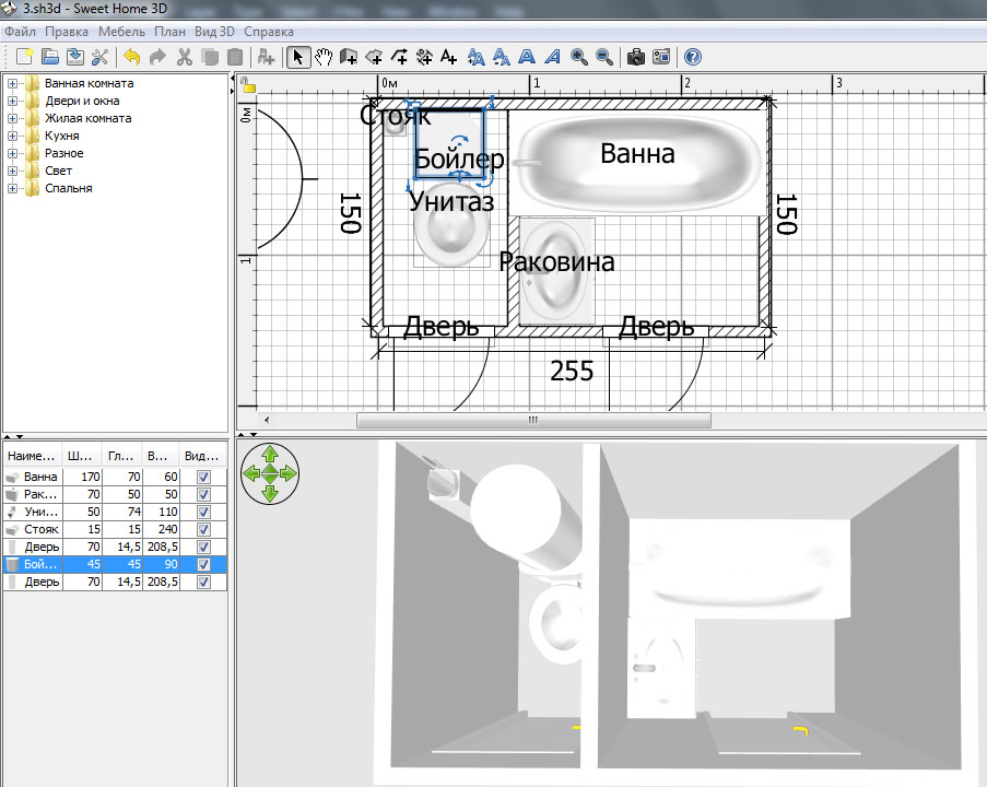

extremum Опубліковано: 7 лютого 2016 Автор Поділитись Опубліковано: 7 лютого 2016 ИМХО, совмещеный санузел удобен для семьи больше 2-х, но только если есть еще один туалет ;) При ограниченной площади, ИМХО, ванна - абсолютно не нужная растрата пространства. У нас стоит - площадь позволяла, дочка маленькая была, а в ванной маленького ребенка купать все же удобнее. Сейчас стоит "шоб було" :D Сетки с окон в ней мою. Ребенка купала лет до 4, потом в душевой, а когда перешли на самостоятельное купание, то и подавно. п.с. не забудьте установить гигиенический душ, очень удобная штука. А стиралку можно на кухню или в прихожую спрятать в шкаф недалеко от санузла... Добавлено через 4 минуты Дайте точные исходные размеры помещений. Квартира в стадии строительства? Стены - голый кирпич? При отделке плиткой надо учитывать, что размеры немного, но уменьшатся, а при маленьких площадях каждый мм на учете. Нет, мои девчонки категорически за ванную, хотя там и особо не откисают. Стиралку планирую поставить под раковину. На данный момент размеры 2550*1500. Дому 20 лет. Есть старый совдеповский ремонт (плитка и т.д. ). Посилання на коментар Поділитися на інших сайтах More sharing options...

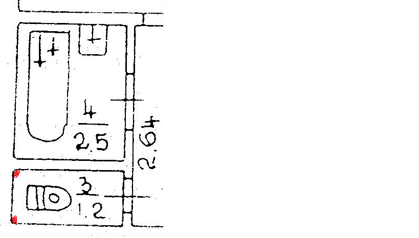

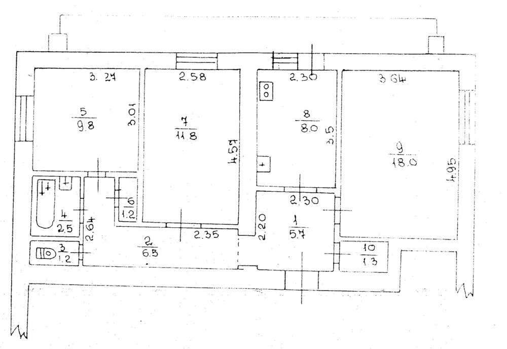

k.alena Опубліковано: 7 лютого 2016 Поділитись Опубліковано: 7 лютого 2016 На данный момент размеры 2550*1500. Дому 20 лет. Есть старый совдеповский ремонт (плитка и т.д. ). Стены между туалетом и ванной уже нет? Судя по плану, за унитазом должны походить стояки канализации и воды. А у Вас унитаз в желаемой расстановке задвинут под стену... Нельзя пренебрегать ничем. Иначе может получится, что после того как все разваляли, облицевали плиткой и установили сантехнику окажется, что сидя на унитазе коленки упираются в стену или тумбу и пользоваться невозможно. ;) Добавлено через 11 минут п.с. просмотрела все Ваши желаемые хотелки... у Вас же умывальник с тумбочкой, куда же стиралку? Или на картинке она напротив унитаза? Унитаз на инсталляции... если стояки там, где я думаю, то чтобы правильно установить унитаз, надо установить инсталляцию перед стояками, потом зашить все это ГК. Это тоже требует места. И надо советоваться с сантехником можно ли так ее устанавливать вообще, т.к. закрывается доступ к стоякам. Все упирается в их местоположение. Проясните, где они? 1 Посилання на коментар Поділитися на інших сайтах More sharing options...
extremum Опубліковано: 7 лютого 2016 Автор Поділитись Опубліковано: 7 лютого 2016 Стены между туалетом и ванной уже нет? Судя по плану, за унитазом должны походить стояки канализации и воды. А у Вас унитаз в желаемой расстановке задвинут под стену... Нельзя пренебрегать ничем. Иначе может получится, что после того как все разваляли, облицевали плиткой и установили сантехнику окажется, что сидя на унитазе коленки упираются в стену или тумбу и пользоваться невозможно. ;) Добавлено через 11 минут п.с. просмотрела все Ваши желаемые хотелки... у Вас же умывальник с тумбочкой, куда же стиралку? Или на картинке она напротив унитаза? Унитаз на инсталляции... если стояки там, где я думаю, то чтобы правильно установить унитаз, надо установить инсталляцию перед стояками, потом зашить все это ГК. Это тоже требует места. И надо советоваться с сантехником можно ли так ее устанавливать вообще, т.к. закрывается доступ к стоякам. Все упирается в их местоположение. Проясните, где они? Да, все верно, стояки стоят сразу за унитазом (пометил на картинке). У меня есть мысли поставить инсталляцию между стояками, она как раз там с запасом помещается. Стиралка пока напротив унитаза, хотя думаю что ошибка. ПС..На данный момент еще ничего не сносил, плитку не снимал. Посилання на коментар Поділитися на інших сайтах More sharing options...

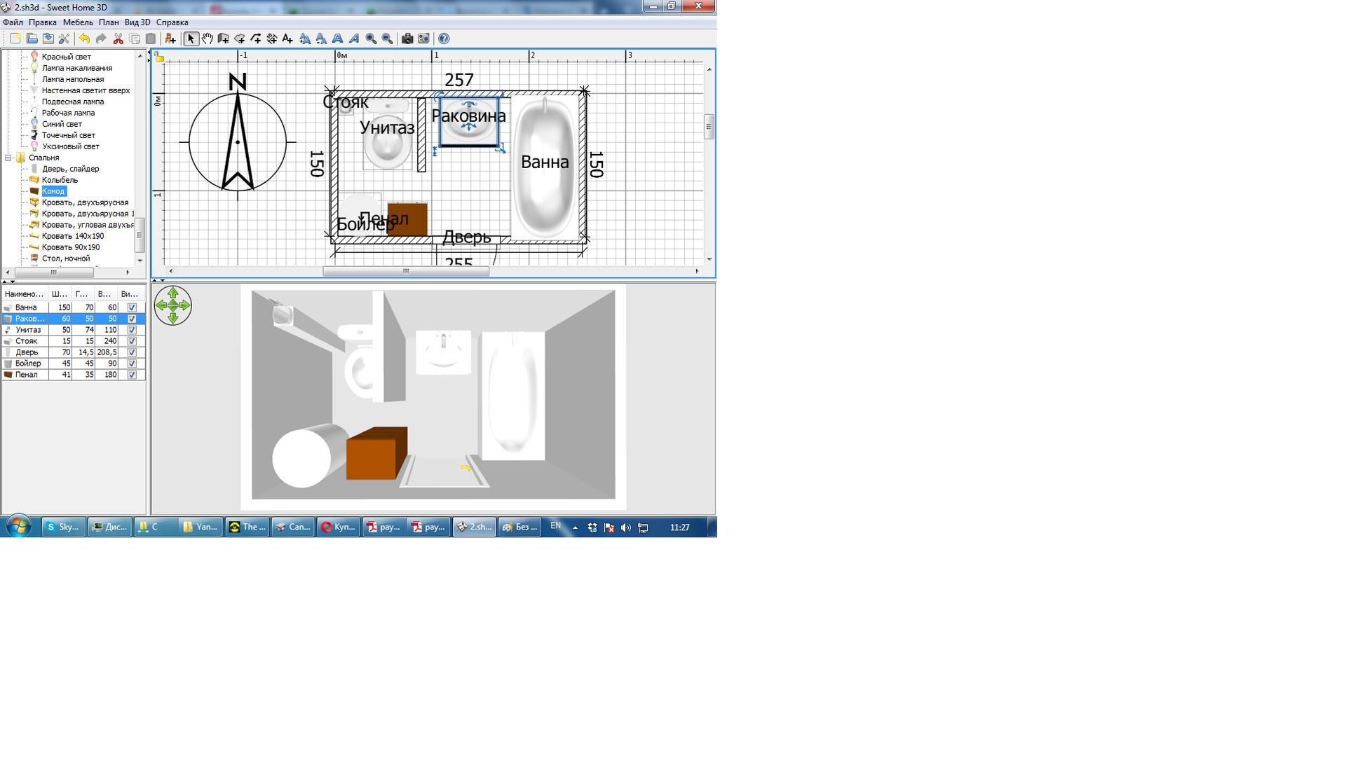

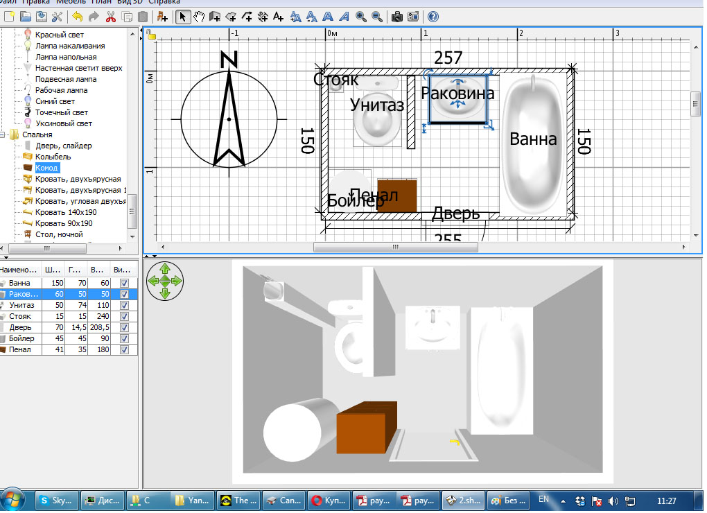

extremum Опубліковано: 7 лютого 2016 Автор Поділитись Опубліковано: 7 лютого 2016 А кто что скажет по поводу такой планировки санузла? Не будит ли грузить унитаз напротив двери? Стиралка под раковиной. Посилання на коментар Поділитися на інших сайтах More sharing options...
k.alena Опубліковано: 7 лютого 2016 Поділитись Опубліковано: 7 лютого 2016 У меня есть мысли поставить инсталляцию между стояками, она как раз там с запасом помещается. Вот в этом месте у меня сомнения. Надо Вам обсудить с сантехником. Там где стояки, там и краны, счетчики, места отводов труб... туда нужен доступ. Инсталляция может все это перекрыть... Не будит ли грузить унитаз напротив двери? Лично мои тараканы - максимально удалить унитаз от входа в помещение. А что у Вас за маленькое помещение напротив входа в ванную? Может можно немного коридора к санузлу прихватить? Не думали? Просто от снесения стены Вы много не выигрываете... из плюсов только визуальное увеличение пространства, но и огромный минус - один совмещенный санузел в квартире. Посилання на коментар Поділитися на інших сайтах More sharing options...
ligio Опубліковано: 8 лютого 2016 Поділитись Опубліковано: 8 лютого 2016 Не будит ли грузить унитаз напротив двери?напротив двери нет, она ведь закрыта когда горшок занят,а когда он свободен ни чем не хуже умывальника. но в случае как на картинке, он сильно близко к ванной и усложняет вход, выход, доступ к крану и лейке, а также обслуживанию слива и.т.д. ЗЫ:нарисуйте реальный реальный план с реальными размерами нужных приборов и мебели тогда можно что то сказать. Посилання на коментар Поділитися на інших сайтах More sharing options...
extremum Опубліковано: 11 лютого 2016 Автор Поділитись Опубліковано: 11 лютого 2016 Вот в этом месте у меня сомнения. Надо Вам обсудить с сантехником. Там где стояки, там и краны, счетчики, места отводов труб... туда нужен доступ. Инсталляция может все это перекрыть... Лично мои тараканы - максимально удалить унитаз от входа в помещение. А что у Вас за маленькое помещение напротив входа в ванную? Может можно немного коридора к санузлу прихватить? Не думали? Просто от снесения стены Вы много не выигрываете... из плюсов только визуальное увеличение пространства, но и огромный минус - один совмещенный санузел в квартире. Маленькое помещение - это детская гардеробная, ее трогать нельзя. Посилання на коментар Поділитися на інших сайтах More sharing options...
extremum Опубліковано: 11 лютого 2016 Автор Поділитись Опубліковано: 11 лютого 2016 Вот что мне удалось нарисовать. Жду критику. Посилання на коментар Поділитися на інших сайтах More sharing options...

k.alena Опубліковано: 11 лютого 2016 Поділитись Опубліковано: 11 лютого 2016 Как вариант организации мест хранения вместо пенала: зеркальный шкафчик над умывальником, что-то навесное в ногах ванной... и да, в такой крошечный санузел стиралку бы не тулила, надо поискать ей другое место, а под ванной тумбочку. На картинках всегда кажется просторнее, чем в жизни. Чтоб понять смоделируйте эту мебель из картонных коробок (не всю, просто критичную стенку, ВАш пенал на проходе, например) и посмотрите в реальности - все станет ясно. Бойлер, имхо, даже технически удобнее размещать над унитазом, а не напротив. Посилання на коментар Поділитися на інших сайтах More sharing options...
ligio Опубліковано: 11 лютого 2016 Поділитись Опубліковано: 11 лютого 2016 Прошу прощение за картинку, вот как получше.ИМХО не удобно. ненужная стенка, пенал на проходе, бойлер перед унитазом и где с.машинка? Посилання на коментар Поділитися на інших сайтах More sharing options...

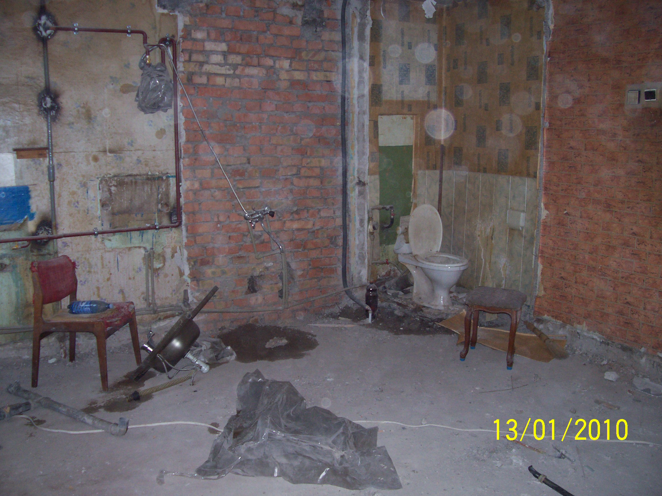

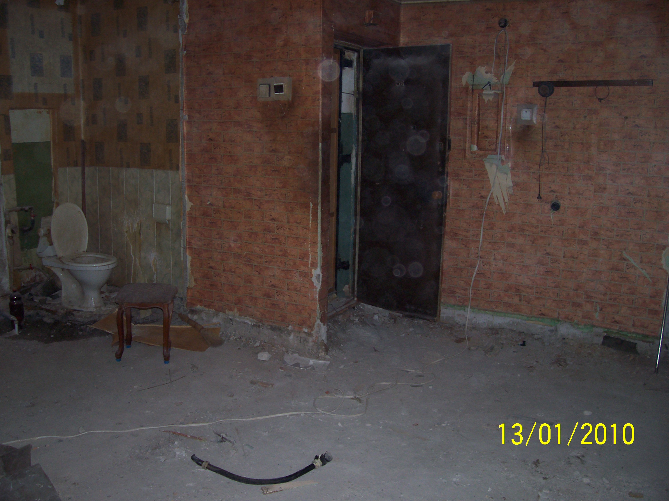

bdsu Опубліковано: 11 лютого 2016 Поділитись Опубліковано: 11 лютого 2016 Себе совместили без вопросов, а зубы, ежели что, можно и на кухне почистить - не смертельно. В месяц примерно 2-3 работы проводим по демонтажу перегородки между ванной и туалетом. У большинства знакомых (не у всех, конечно, но всё же) - совмещён и жалоб не поступает. Ну а кто глобальный ремонт делает, нередко совсем убирает бетонную сантехническую кабину и уже планирует с чистого листа. Даже если на 10 см расширить, уже визуально гораздо более просторно становится. Да им в бетонных санузлах задняя стенка есть, пусть она 60-80 мм, но это тоже нужное пространство в стесненных условиях. Посилання на коментар Поділитися на інших сайтах More sharing options...
