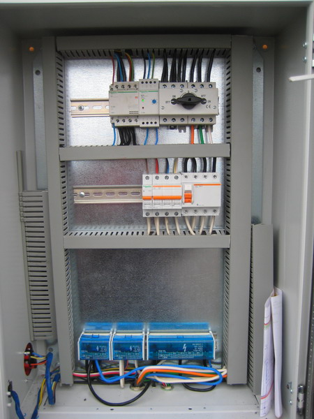

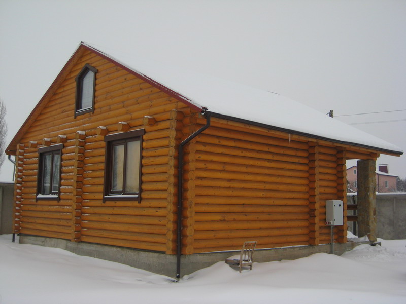

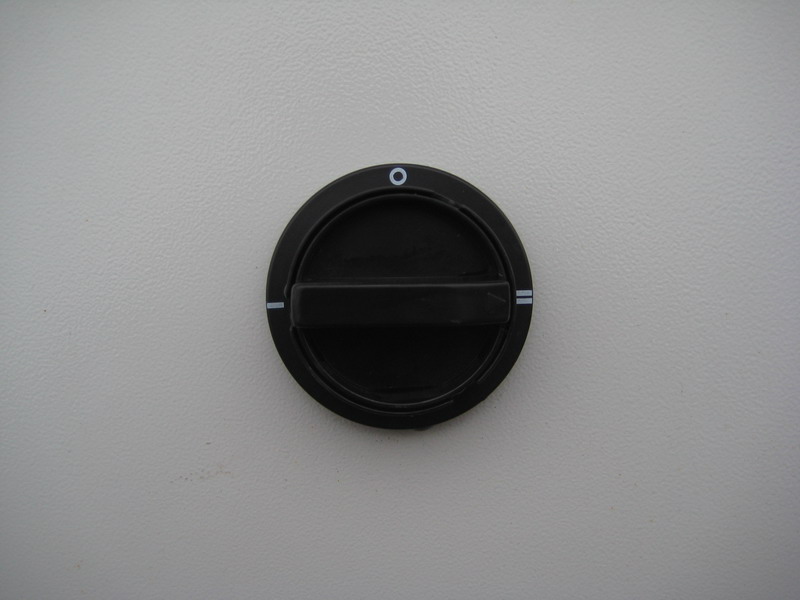

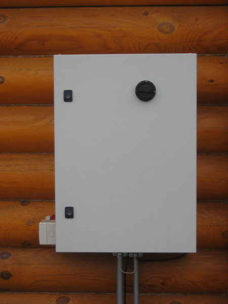

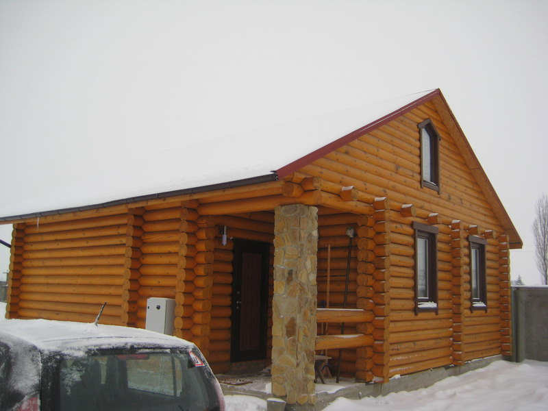

Во-вторых, переделали ввод электрики в дом. Снаружи повесили здоровенный :( ящик, в который переехал вводной автомат и узо, а также автомат системы водоочистки. С этого ящика будут в дальнейшем расходиться проводка по всему участку. В ящике предусмотрен переключатель линии нагрузки (кажется, так?), чтобы можно было подкидывать генератор. АВР пока не делал, ибо всё ещё не совсем понятно, где же именно будет размещаться гена, соответственно, переключение на него в любом случае будет пока вручную.

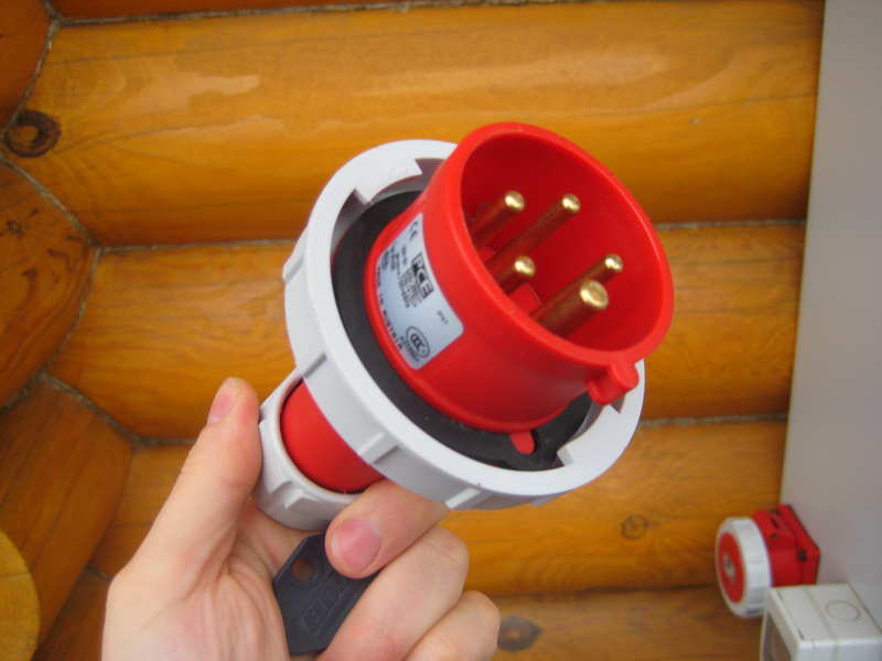

Ввиду того, что периодически возникает необходимость подключать электроинструмент снаружи дома на ящике установили (наконец-то!!!) 2 розетки (220В и 380В).

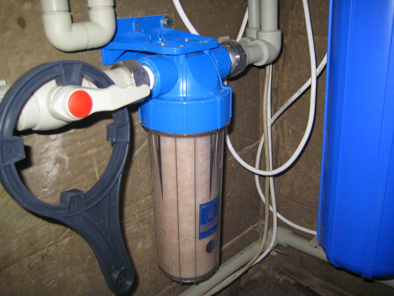

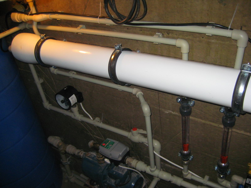

В третьих, сделали очень большое дело: смонтировали систему обратного осмоса.
И здесь я хотел бы особенно поблагодарить камрадов Zyxer'a и Lonjin'a. Парни, если бы не вы, я бы на это не решился. ОГРОМНОЕ ВАМ ЧЕЛОВЕЧЕСКОЕ СПАСИБО за практическую помощь и консультации!
Итак, прилагаю фотоотчет:

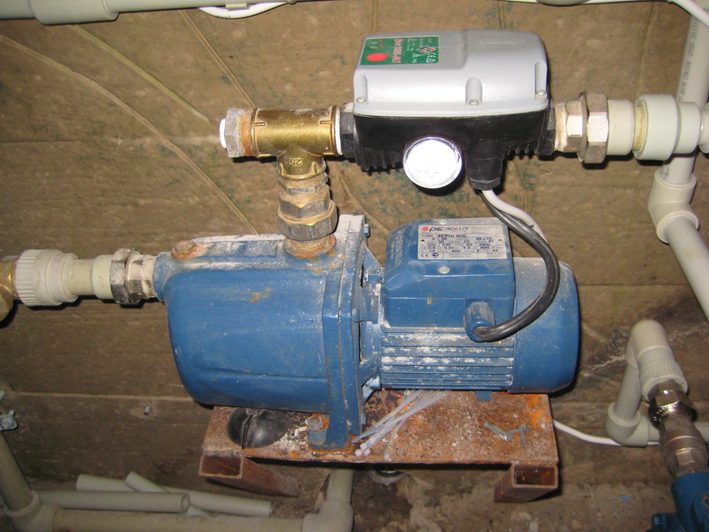

1) вводной насос из колодца Pedrollo 4CPM 80 с автоматикой Brio 2000 MT
2) фильтр грубой очистки (20 микрон)
3) 20-дюймовые биг блюшки (5 микрон и полифосфат)

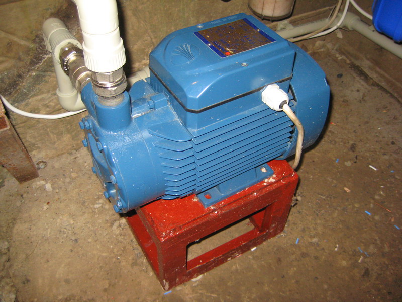

4) 3-фазный насос высокого давления Pedrollo PQ3000 (макс. давление на корпусе - 18 бар)
5) электроконтактный манометр ДМ-05Сг 0-2,5 мПа (делает наш "Стеклоприбор") для контроля избыточного давления
6) китайская мембрана Vantron 4040 (аналог американской Hydronautics ESPA 4040) в пластиковом корпусе

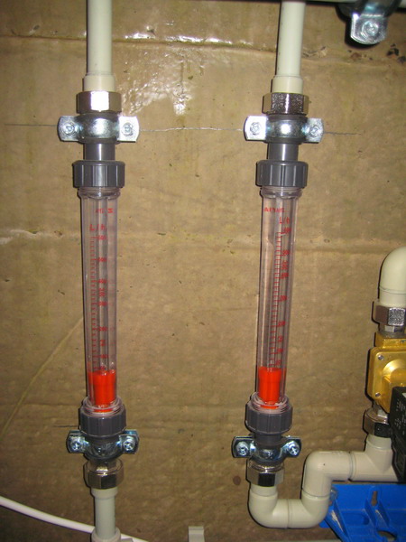

7) ротаметры на очищенную воду и на сброс концентрата в канализацию
8) ротаметр на рециркуляцию

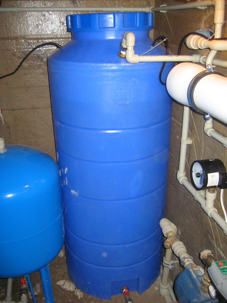

9) накопительный бак для очищенной воды с поплавковым выключателем

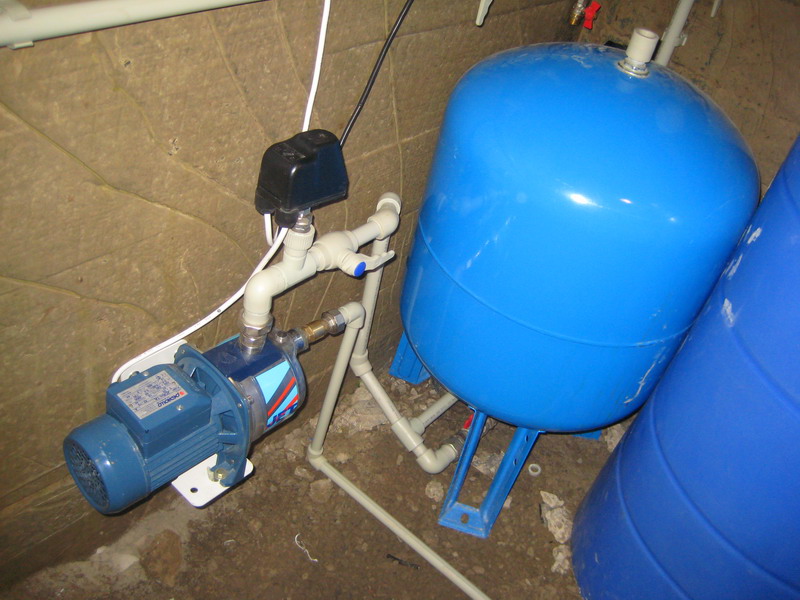

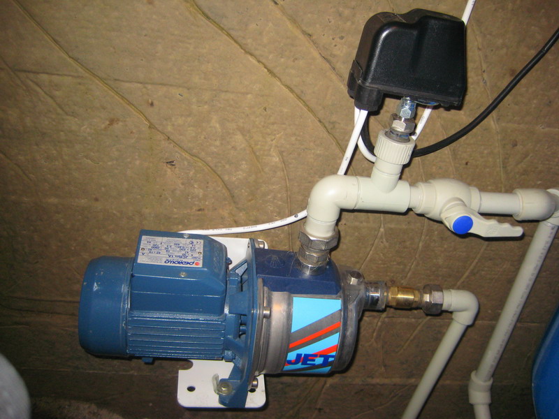

10) насос Pedrollo JCRm 1А для закачки воды из емкости в гидроаккумулятор.
11) гидроаккумулятор Aquasystem на 100л.
Мозги системы:

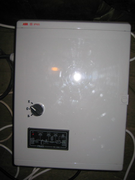

12) добротный ящик с защитой IP65 в котором всё это хозяйство собрано. Предусмотрен переключатель линии нагрузки, чтобы воду можно было подавать в дом в обход системы (байпасс сразу после фильтров и закачка в ГА), а также вообще напрямую из первого насоса для использования на улице (полив и пр.)

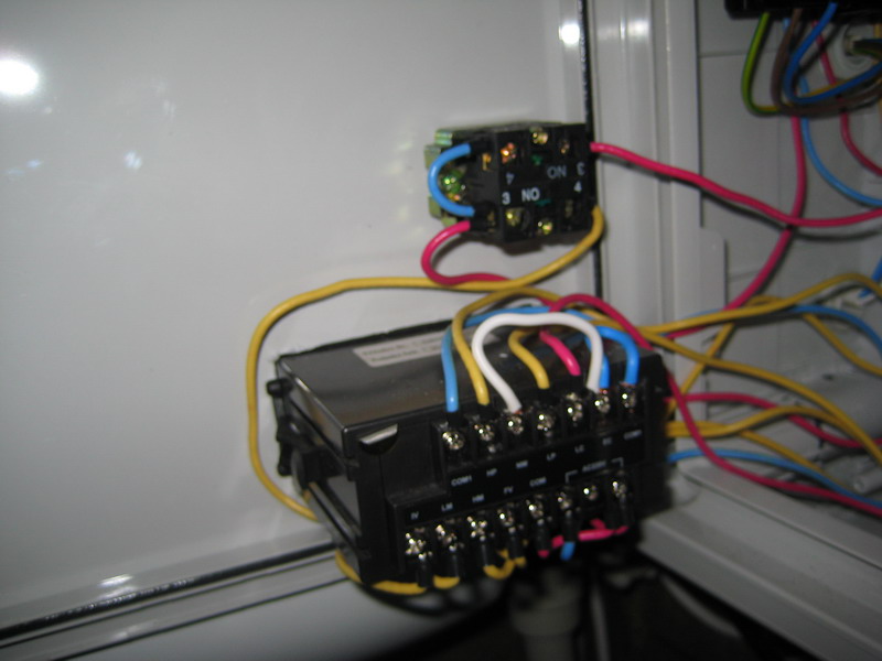

13) китайский контроллер Hebei Create RO-2008, который управляет вообще всеми процессами (запуск, остановка, контроль низкого и выского давления на разных участках, предварительная и завершающая промывка мембраны). Благодаря ему удалось отказаться от реле времени. Посмотрим, как покажет себя.
14) задняя панель контроллера с клеммниками.

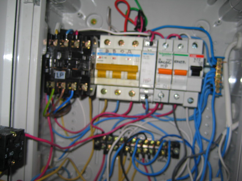

15) наполнение щитка слева направо:
- пускатель насоса высокого давления (использован демонтированный "громкий" пускатель с днепровского электрокотла КЭО-9)
- вводной 3-фазный автомат
- автомат подающего насоса
- автомат насоса перед ГА
- автомат контроллера
Система собрана в погребе, сброс концентрата производится в септик (в 3-й колодец для технической воды).

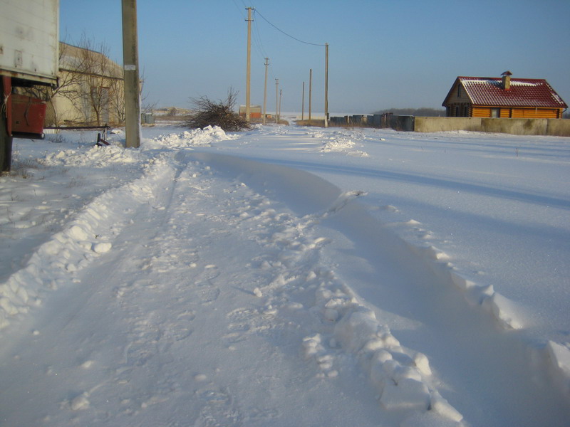

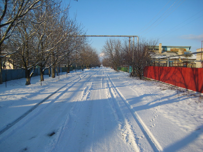

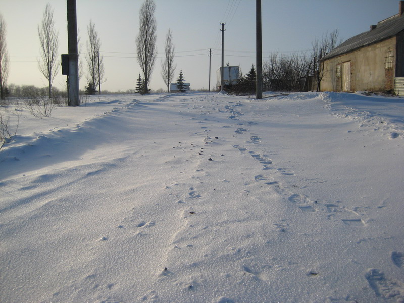

Вроде пережили зиму. :) Что можно сказать? Было весело.
Всю зиму снега особо не было, надеялись, что удастся избежать откапывания и т.д.
Прогулки по расчищенному селу при околонулевой температуре... Было прикольно.
Но потом... Снега особо не нападало, зато на открытом участке в 70 метров с полей надуло полметра аццкого снега, который тут же превратился в каменный наст. И пипец...
Чистить - бесполезно, через пару часов всё становится как было.
Выручил трактор. Результат на крайней фотке.
Змінено користувачем Mitka
Вот ещё результаты чистки адской хренью, которая отрезала 2-метровый слой наста и швыряла снег аж на противоположную сторону дороги, создавая по всей ширине полотна мощную снежную завесу. К сожалению, хрень не сфоткал, не было фотика под рукой.
