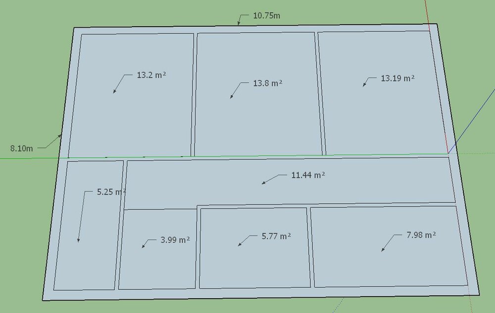

vladimir_vro

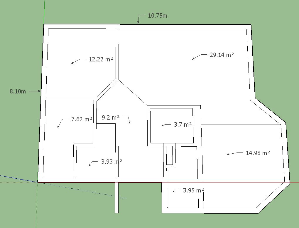

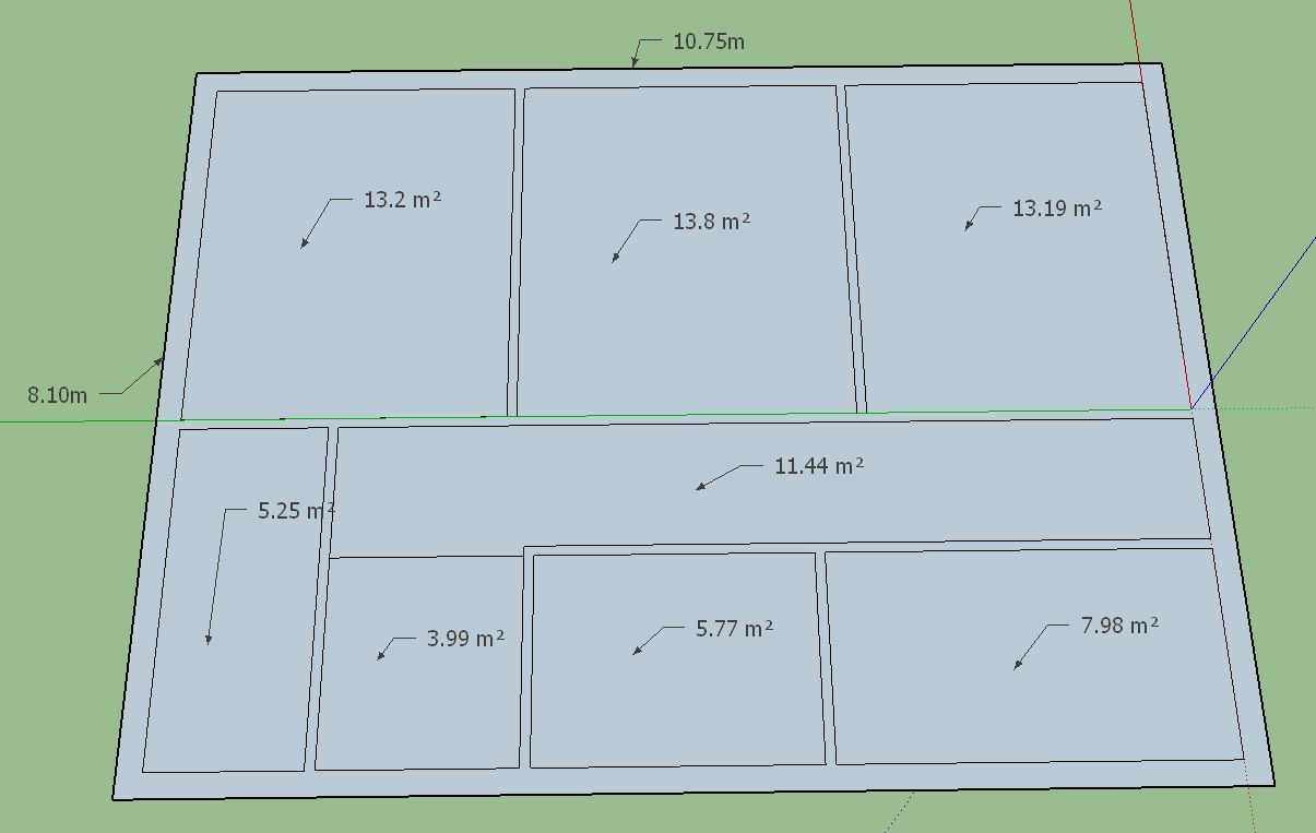

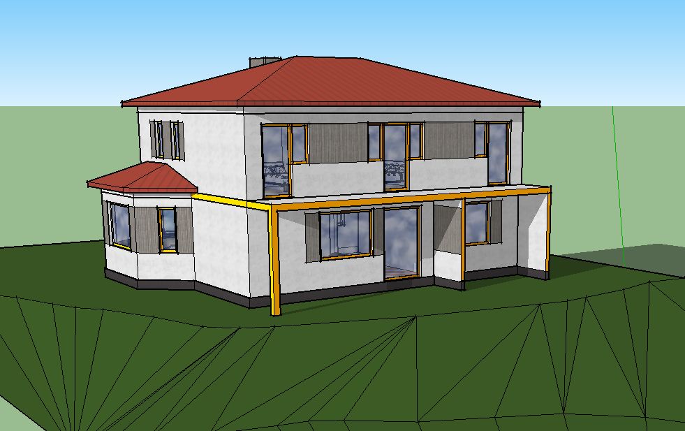

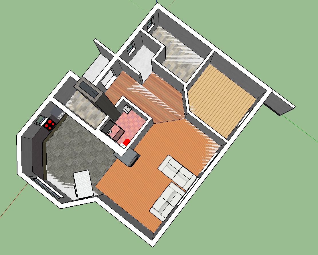

Земля куплена, тепер починаю ескізнічати :confused:

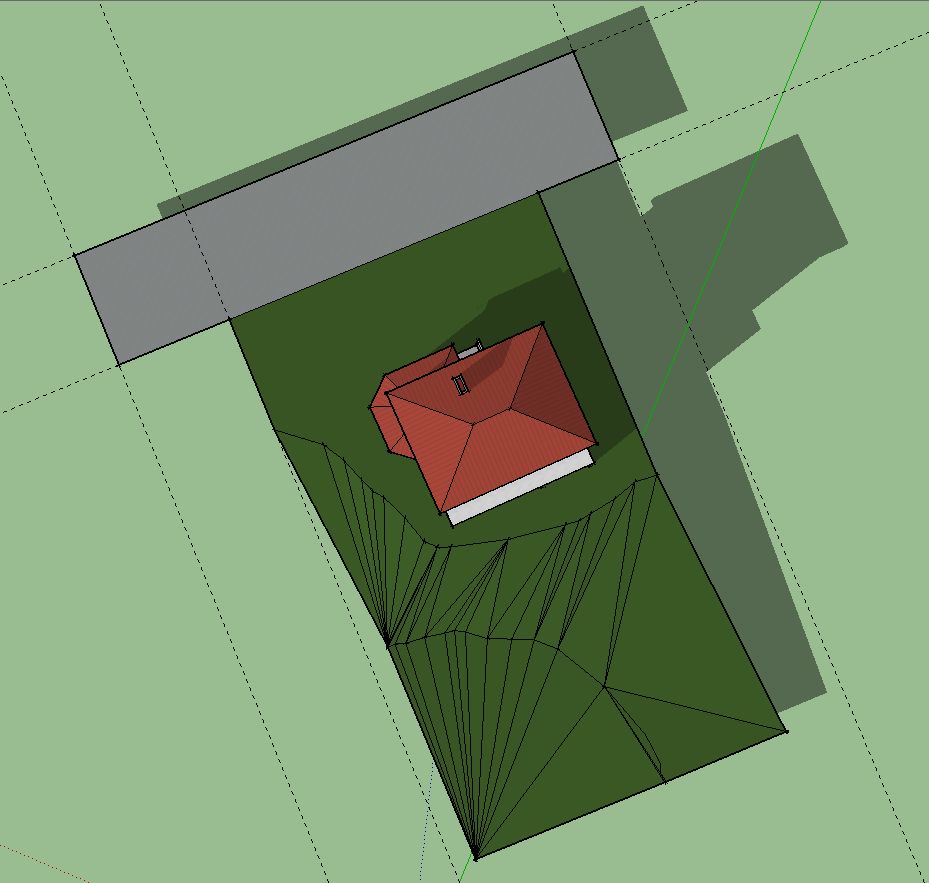

Порадьде що можна змінити. Думаю за назвами файлів зрозуміло що де (поки без внутрішеіх дверей). На скрінах із рендером південь внизу північ вверху. Дорога проходить подовгій стороні як на вигляді зверху.
Технологія будівництва каркас із вирогідністью 89%:)
Що принципово:

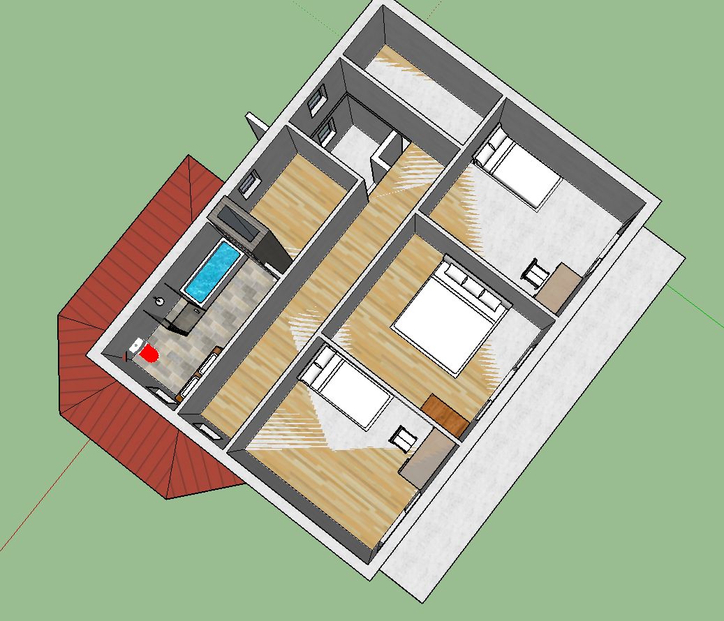

1. три спальні на другому поверсі саме в такому варіанті розміщення (на південний схід)
2. кухня і вітальня один простір.
3. кладова біля кухні
Що не подобається станом на зараз:
1.Великийкоридор на другому поверсі

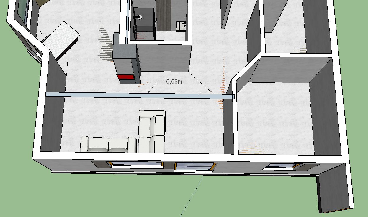

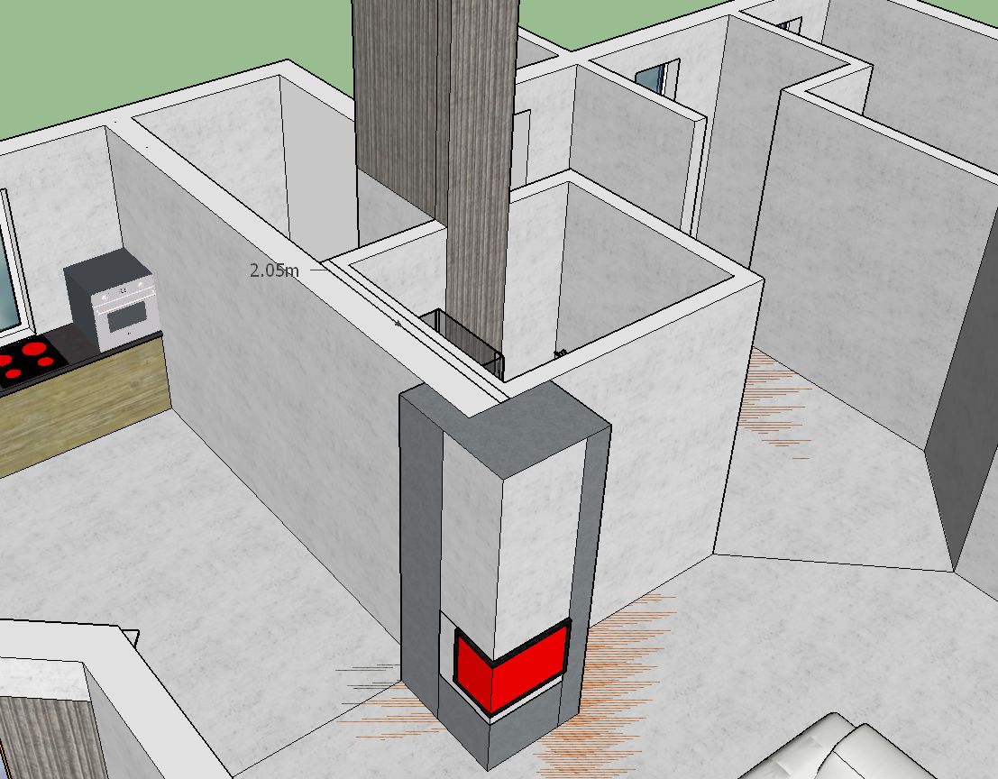

2. Велика відстань від комину до каміну (планується закрита топкаб хочеться із кутовим склом)

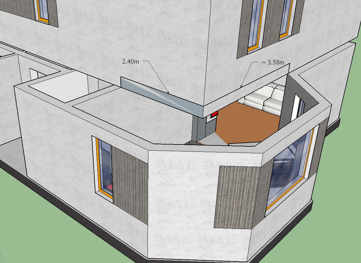

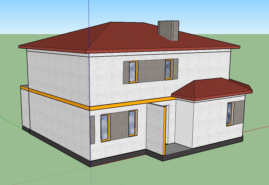

3. еркер може бути проблемою, оскільки кут другого поверху попадає на проліт і опиратиметься на балку

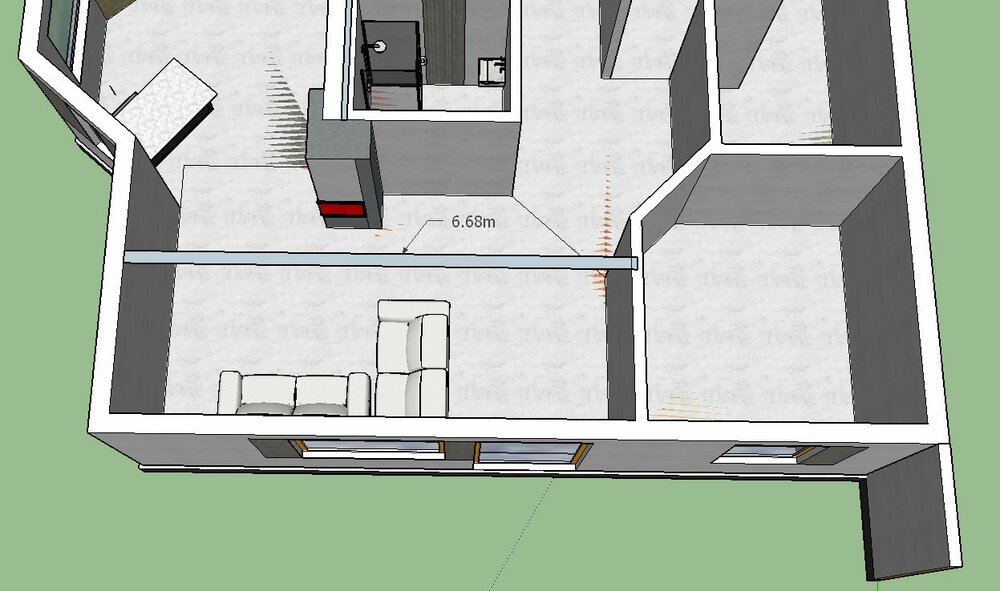

4. довгий проліт вітальні 6.6м
Із цим ескізом і забаганками всеодно ще планую іти до архитектора але іще до походу хочеться поради зі сторони.
1. Треба переробляти...
2. Ну і хай собі... В чому проблема?
3. Взагалі не проблема. Вирішається елементарно, хоч і не люблю такі самі еркери...
4. Теж саме - не проблема...
Загалом планувальні рішення не дуже вдали... Багато чого не взято до уваги...

в принципі розумію що при такому розташуванні спальних кімнат без коридору ніяк.
По сальним хотілося вивсести всі на південний схід з двох причин, світло+використання зимового сонця+непогана панорама на в перспективі каскадовану ділянку. За сонову брав
z500.com.ua/projekt/zx55.html який в принципі подобається але завеликий. Що саме не взято до уваги?
комин у паливній не малював але від таки буде, ідеально паливну перенести би до основного комина, тераса із півдня теж буде (теж поки не промальовува)

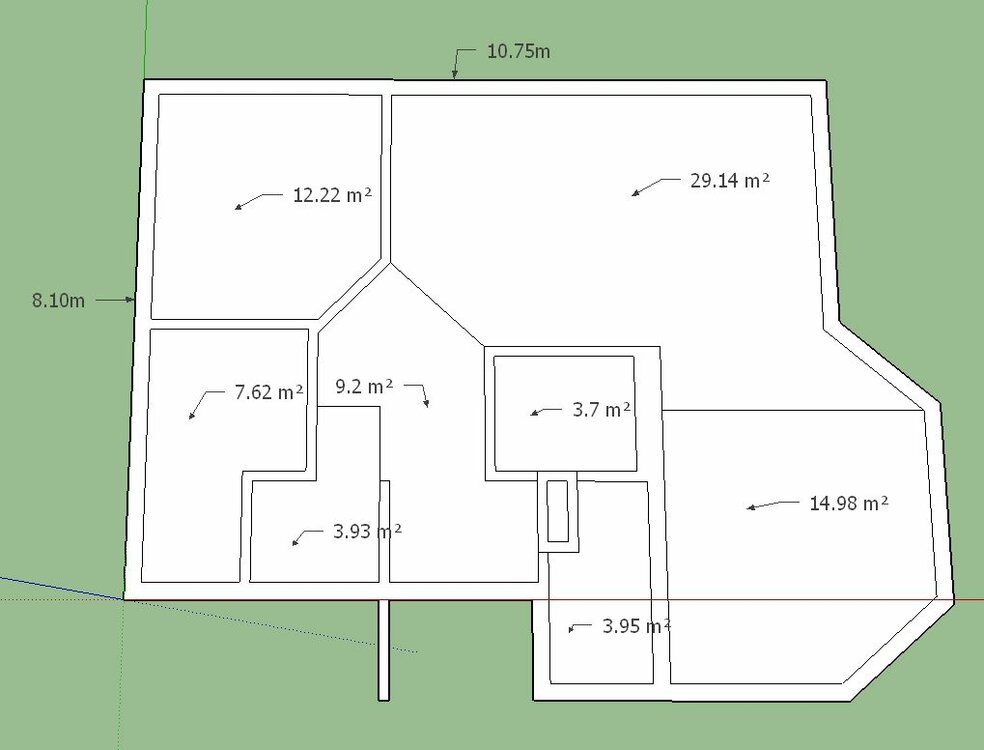

А как по мне - планировка - ужас-ужас :)
Все эти углы под 45 градусов - гемор есть, красоты нет
камин углом выходит в проходную гостинную, в ней будет очень неуютно
И комната со срезанным углом - то еще
Ну и второй этаж тоже
обрежьте коридор, окно отдайте другому помещению или уберите совсем, а коридор осветите из другого окна
Как по мне, тут нужно все переделывать
Отдавайте архитектору

Та нє, ну ужас але не ужас-ужас:D
коридор то можна віддати куди завгодно але воно реально не потрібно ані коридор ані кудись інде :(в ідеалі б взагалі викинути :о).

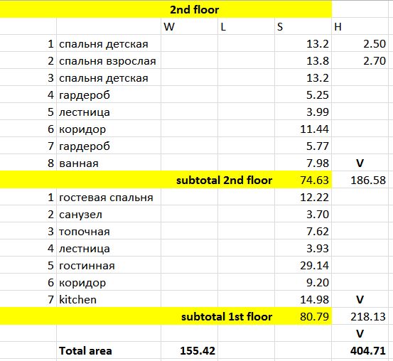

розмір кімнаток мінімізував із рулеткою в руках навколо ліжок (добре що квартира дозволяє це моделювати в реальному маштабі). А коридор прилетів "бонусом". Щодо прохідної вітальні то в чому незручність? ту як раз одна із вимог шоби вітальня кухня це один простір. З еркером таки так не фонтан але інший варіант це перший поверх по всій ширині збільшити, але знову таки лізуть лишні квадрати, я і так ціливсяв <150м2 а виліз в 155м2.
Ха-ха :)
Ну если о втором этаже еще можно поговорить, то первый точно ужас :)
(ИМХО)
Там неудачно все, даже точечно не поправишь
Наверное в центре этот с/у неудачно, и все, что вокруг него крутится
Гостинная проходная -неуютно, как и торчащий камин - ну он же не ТВ, и посидеть вокруг него уютно в этом месте тоже как то не,,,
Думаю, вам не стоит самостоятельно проектировать - задали ТЗ - размеры, ориентацию и пусть архитектор думает, это будет эффективнее намного

Так люди тут звертаються в осному для того, щоб зрозуміти, як краще донести свою ідею до архітектора. Яким би генієм не був архітектор, він не може спроектувати будинок за людину, адже комусь 10м2 мало, комусь багато, комусь еркер потрібен, комусь ні.
Ви ж приходите до лікаря і кажете де болить, так і люди тут збирають інформацію по відгукам, щоб краще підготуватись до розмови з архітектором.
