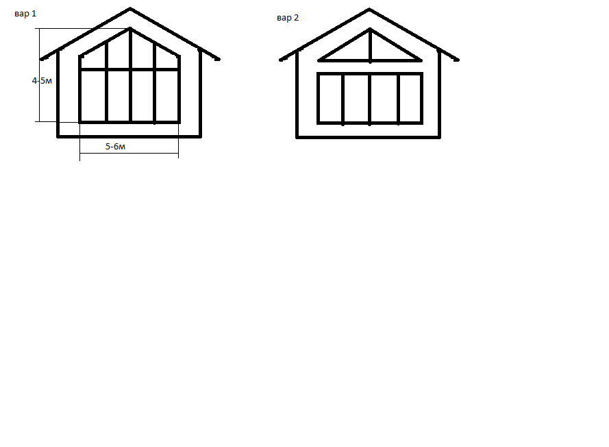

Добрый день.
Прошу подсказать по фасадному окну.
Остановились на двух вариантах.
Больше нравится вариант №1, можно ли его сделать из мп профиля или такая конструкция должна быть из алюминиевой фасадной системы?
Какая разница в стоимости фасадного окна между вар1 и вар2?
Сколько приблизительно может стоить фасадное окно такого плана с нормальным теплосберегающими свойствами?
Спасибо.

Есть ряд вопросов и нюансов: все глухое? где находится дом? насколько там ветренно? есть ли возможность установить горизонтальную/вертикальную перемычку/стойку из металла?
Можно сделать и в пластике - по металлическому каркасу, насчет чисто из пластика - нужно учесть нюансы по вопросам выше и конкретно усиливать, смотреть допуски по каталогам....в итоге цена может дотянуться до недорогого алюминия.
НО проще и технологичнее сделать из алюминия, хотя при высоте 4.5 метра и пролетах 1.25-1.5 метра - стойки и ригеля тоже нужны не слабые.
Если что - в личку.
Если ПВХ, то потребуются термокомпенсаторы и усилители, которые не во всех системах присутствуют. Если алюминий, то учитывая большую площадь, нужно выбирать из самых тёплых систем. Тут ИМХО нужно присмотрется и к вариантам из дерева - они могут в данном случае оказаться компромисным решением.

Скорее всего будут все глухие.
Дом находится в лесу.
Подскажите среднюю цену на теплый алюминий, чтоб понять, нужно оно или нет.

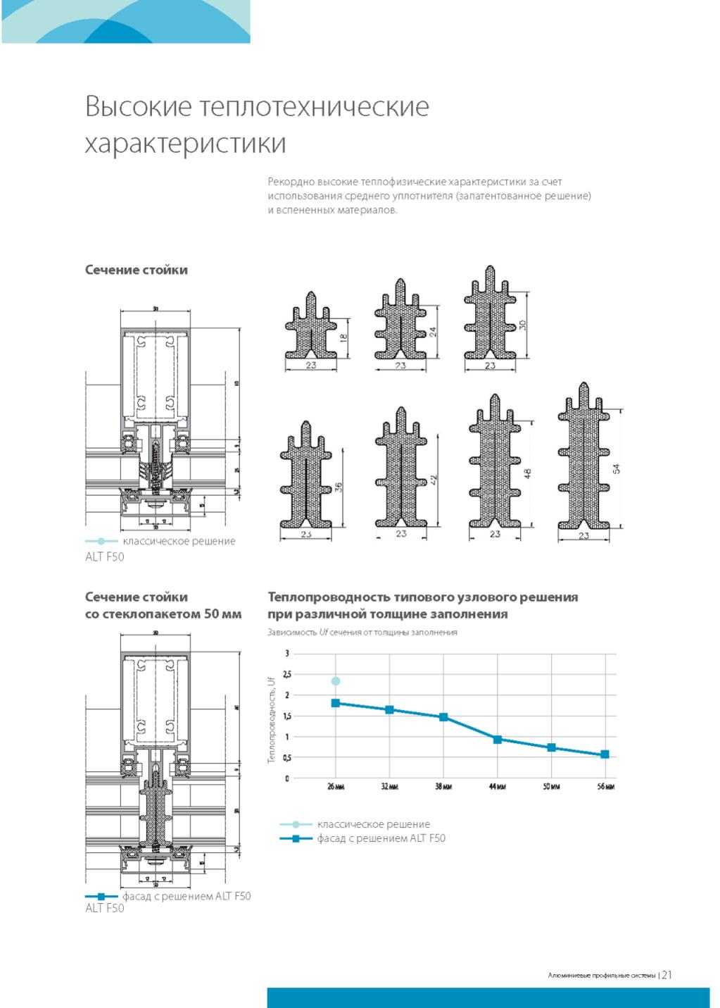

Использовать систему ALUTECH ALT F50 с термомостами из вспененного материала. По теплотехническим характеристикам переплюнет даже 6-ти камерные ПВХ системы :p
Дорогими в данной конструкции будут стеклопакеты, так как по ходу они будут начинаться от пола значит обязательно должны быть из безопасного стекла. Предварительная формула стеклопакетов должна быть такая ESG 6 - 16Ar - 6 - 16Ar - 4.4.1LE (наружное закаленное стекло, внутреннее - триплекс)
P.S. Не забудьте предусмотреть внутрипольные конвекторы (с вентилятором) вдоль витража. Удовольствие не из дешевых.
Правда?:) А системы с термомодулями переплюнет? А с аэрогелем?
Да легко, вот собственно смотрите сами график зависимости Uf типового узлового решения от толщины заполнения (высоты термомоста).
Ну и? Для ПассивХауз уже сертифицировано?
С 44-мм заполнением 98-и импост Генео с термомодулями U=0,76.
На 24% меньше.:)
На 24% меньше.:)
Ну если кто уже и использует фасадку, то это связано в большинстве случаев с большими размерами проема. Соответственно стекла в стеклопакете будут использоваться толщиной минимум 6мм, выше уже указал формулу стеклопакета для данного витража - толщина стеклопакета получается 52мм. Я к тому что толщина стеклопакетов будет более 50мм, но никак не 44мм. А со стеклопакетом толщиной более 50мм уже даже супер модное Генео с термомодулями проигрывает :p Молчу уже о стоимости этой ПВХ системы :) Алюминий будет дешевле Ж-)

меня больше интересует вопрос о форме/конструкции стены с фасадным окном.
как я понял, чем меньше площадь остекления- тем меньше теплопотери и дешевле сама конструкция окон.
А если сделать окна как во вложении, получается, что визуально разница не велика, но площадь остекления уменьшена.

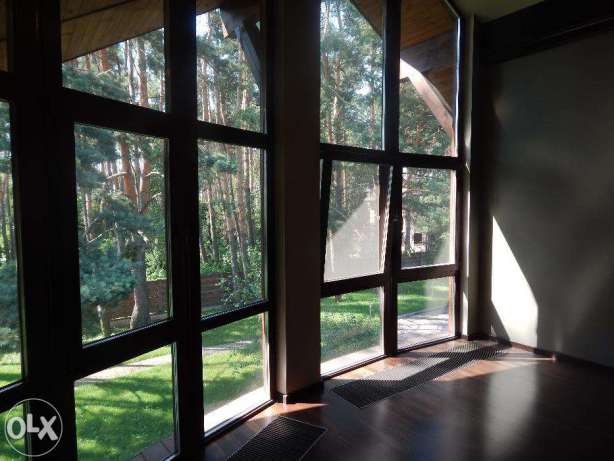

И еще вопрос: если не планируется делать окна в пол, а поднять их на 50см от пола, можно ли поставить под окном узкие радиаторы отопления или они будут малоэффективными в сравнении с внутрипольными конвекторами?
126928781_10_644x461_prodam-sdam-kottedzh-s-uchastkom-031ga-v-p-berezovka-15km-ot-kieva-.jpg.1b8f147ae21520bc70cf72a78fb15eae.jpg
Не обязательно ставить колонну, можно и импостами (или стойками и ригелями в фасадке) просто разделить на большее количество секций - избавитесь от ряда нюансов по стеклопакетам.
Радиаторы будут ничуть не хуже, внутрипольники обычно ставят когда нет места для радиаторов.
