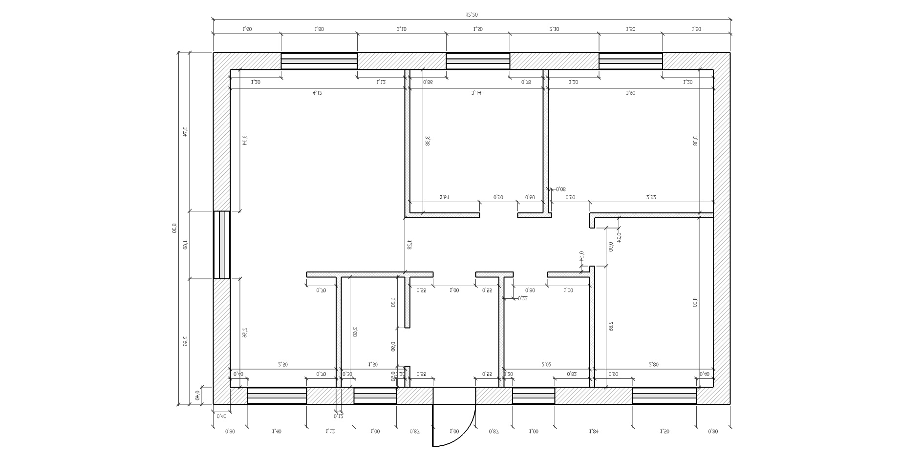

adeliveis Опубліковано: 22 березня 2016 Автор Поділитись Опубліковано: 22 березня 2016 ИМХО правильнее рисовать сразу с мебелью. Есть и с мебелью. Этот немного упростила, т.к пытаюсь сделать эскиз для строй паспорта. 1 Посилання на коментар Поділитися на інших сайтах More sharing options...
Татьяна5 Опубліковано: 22 березня 2016 Поділитись Опубліковано: 22 березня 2016 Есть и с мебелью. Этот немного упростила, т.к пытаюсь сделать эскиз для строй паспорта. Критиковать можно? Если Вы в Киеве обитаете - приезжайте в гости, покажу живьем "Пергольный домик" (см план с размерами в аттачменте) Нарисуйте свой дом с планом и поймете, что мебель там не расставляется, увы, а двухстворчатое окно и рядом двери не становятся в стенку, так как им не хватит размера стены Важно - такого типа проект заточен под фермы (если хотите двухскатку) или надо ставить вальмовую кровлю 2 Посилання на коментар Поділитися на інших сайтах More sharing options...

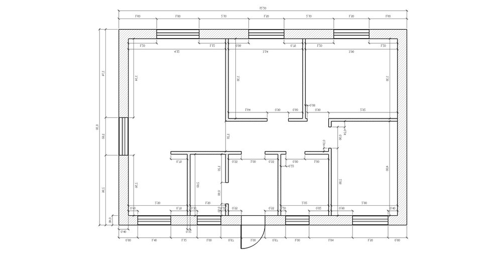

adeliveis Опубліковано: 23 березня 2016 Автор Поділитись Опубліковано: 23 березня 2016 Критиковать можно? Если Вы в Киеве обитаете - приезжайте в гости, покажу живьем "Пергольный домик" (см план с размерами в аттачменте) Нарисуйте свой дом с планом и поймете, что мебель там не расставляется, увы, а двухстворчатое окно и рядом двери не становятся в стенку, так как им не хватит размера стены Важно - такого типа проект заточен под фермы (если хотите двухскатку) или надо ставить вальмовую кровлю Даже нужно критиковать. Очень рада видеть Вас в своей теме. Читала вашу не отрываясь от монитора. Влюблена в ваши домики. Жаль, но живу в Одессе, до Киева далековато. Жила бы ближе с удовольствием приехала бы посмотрела ваши домики. Спасибо что подкорректировали мои наброски. На счет двери мы еще решаем какая там будет, думали вообще там поставить самую обычную дверь. Поэтому и надеялась что влезет вместе с окном. Дом планируем на участке расставить так, что вход будет с востока - это и есть въезд с улицы (ширина 17 метров), две спальни будут с южной стороны и третья с западной и кусок гостиной где будет дверь. Кухня и и еще одна сторона гостиной остается с северной стороны. Поэтому думала всунуть окно и дверь на одной стенке, чтобы с севера не было окон. Длина участка около 30 метров, со стороны двора оставим 12 метров, дом около 8 и остается 10 метров для террасы и пару деревьев. На счет крыши, у меня сосед прораб по кровле с большим опытом у него уточняли на счет сложностей по поводу перекрытия этого дома. Сказал что возможно сделать двухскатную. Думаю и в Одессе возможно найти готовые конструкции при большом желании. Муж работает на автокране, установить их будет без проблем. Если вы не против возьму ваш план за основу. Добавлено через 12 минут Категорически против формулировки:"И мне все равно вписывается он в Архитектуру этой деревни или нет". Ужас!!! В порядочной стране без архитектора на своем участке и дерево снести нельзя, да что там дерево, куст сирени пересадить, если на этот куст каждый день любуется пожилая соседка. А архитектор, после того как хозяин куста объявит о своих намерениях, обязан это с его пожилой соседкой согласовать. Да, народ Гондураса отдыхает, куда ему до народа Украины с его "прагненням до свободи". Бред, полный бред. Тут не только в запой пора уходить, тут уже надо куда-то сматываться из этого общественного устройства. Ну так и сматывайтесь. Кто вас держит? У меня есть много знакомых, которым так же, как и вам не нравится эта страна и ее жители. Знаете что они сделали? Смотались туда где как им кажется, очень сильно нравится. Причем молча. Вот таких людей уважаю, а не тех кто кричит "Страна плохая". Так как большая часть студентов получает образование, то очень много умных специалистов у нас. Найти самого лучшего не проблема, но самые лучшие и денег стоят. НЕТ у меня лишних денег, НЕТ. Покажите пожалуйста ваш домик- там где вы живете. Думаю там просто все идеально, и с соседями все согласовано. 2 Посилання на коментар Поділитися на інших сайтах More sharing options...

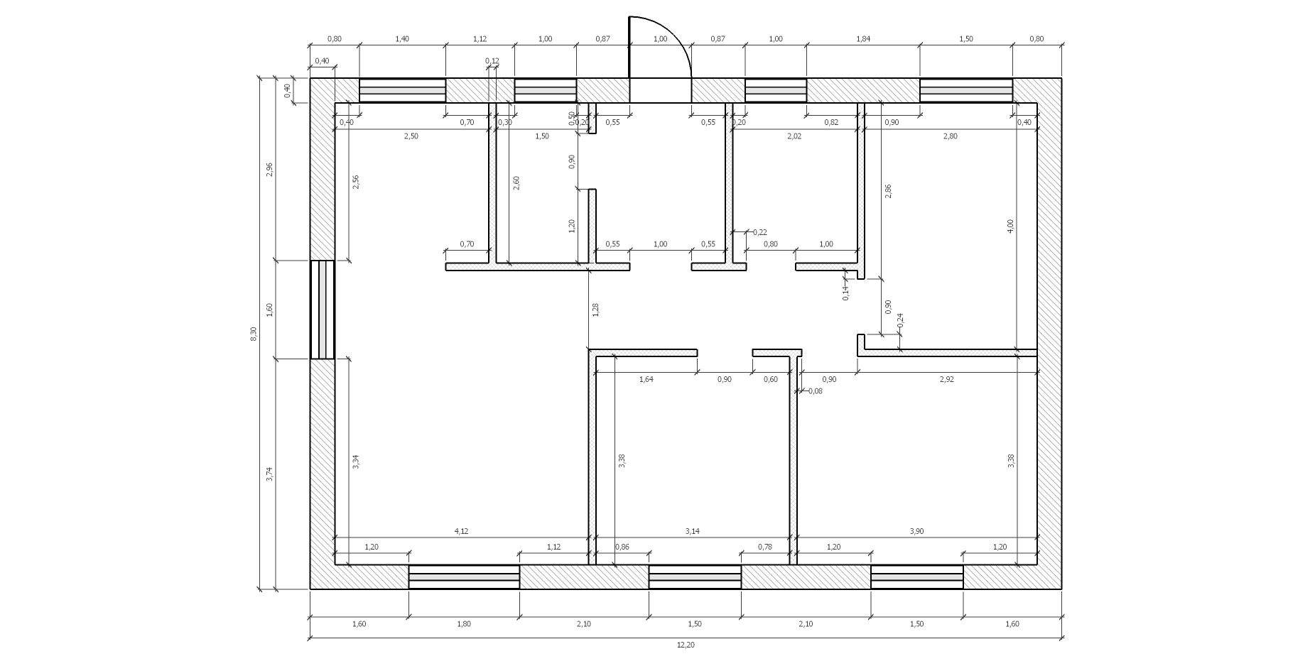

vadimv Опубліковано: 23 березня 2016 Поділитись Опубліковано: 23 березня 2016 две спальни будут с южной стороны и третья с западной и кусок гостиной где будет дверь. Кухня и и еще одна сторона гостиной остается с северной стороныА почему не хотите, как в оригинале - спальни с северной стороны с окнами на восток и запад, а с юга - гостиная? Посилання на коментар Поділитися на інших сайтах More sharing options...
adeliveis Опубліковано: 23 березня 2016 Автор Поділитись Опубліковано: 23 березня 2016 А почему не хотите, как в оригинале - спальни с северной стороны с окнами на восток и запад, а с юга - гостиная? Не хочется чтобы зимой было холодно в спальнях. У нас вокруг участка огороды соседей, поэтому нет никаких строений, думаю будет ветерочек хороший. Хотя если будет много "за" за такое решение, то можно рассмотреть и этот вариант. Посилання на коментар Поділитися на інших сайтах More sharing options...
vadimv Опубліковано: 23 березня 2016 Поділитись Опубліковано: 23 березня 2016 Не хочется чтобы зимой было холодно в спальнях.Если стена сделана качественно и из нормального материала, то от стены холода не будет (у нас в одной детской 5 м северной стены - там не холоднее, чем в комнате с южной стороны). А окна в проекте на восток и запад (на север я бы и сам не делал). если будет много "за" за такое решение, то можно рассмотреть и этот вариант.1. Зимой обычно не хватает солнечного света, поэтому хорошо, когда в гостиной есть окно на юг - именно там собирается и проводит много времени вся семья. 2. Это же окно освещает коридор. Без него он будет темным. 3. Спальни вообще лучше не делать с окнами на юг - летом очень жарко (особенно у вас, в Одессе). Лучше окна на восток/запад. 1 Посилання на коментар Поділитися на інших сайтах More sharing options...
adeliveis Опубліковано: 23 березня 2016 Автор Поділитись Опубліковано: 23 березня 2016 Если стена сделана качественно и из нормального материала, то от стены холода не будет. А окна в проекте на восток и запад (на север я бы и сам не делал). 1. Зимой обычно не хватает солнечного света, поэтому хорошо, когда в гостиной есть окно на юг - именно там собирается и проводит много времени вся семья. 2. Это же окно освещает коридор. Без него он будет темным. 3. Спальни вообще лучше не делать с окнами на юг - летом очень жарко (особенно у вас, в Одессе). Лучше окна на восток/запад. По Татьяниному эскизу если спальни будут с северной стороны, то вход у меня с огорода получается. На счет окон с юга, тоже задумываюсь что может быть жарко в спальнях. Мне сейчас очень важно определится с пятном застройки для строй паспорта. Думаю что возьмем размеры с эскиза Тани. Подскажите плиз, кто в какой программе создает эти эскизы. Посилання на коментар Поділитися на інших сайтах More sharing options...

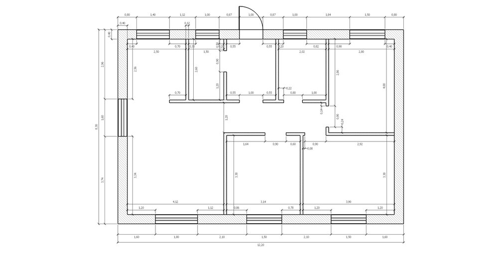

vadimv Опубліковано: 23 березня 2016 Поділитись Опубліковано: 23 березня 2016 Подскажите плиз, кто в какой программе создает эти эскизы.ArchiCAD По Татьяниному эскизу если спальни будут с северной стороны, то вход у меня с огорода получается.Его нужно просто перевернуть: 1 Посилання на коментар Поділитися на інших сайтах More sharing options...
adeliveis Опубліковано: 23 березня 2016 Автор Поділитись Опубліковано: 23 березня 2016 ArchiCAD Его нужно просто перевернуть: Спасибо за перевернутый эскиз. Скачала вчера Архикад, но не посмотрела что он для 64-битной системы, а у меня стоит 32-битная. Для своей системы не нашла. Надо будет сегодня заняться поиском более старой версии, т.к. новые все практически для 64-бит. Не хочется винду переустанавливать для одной программы.:D Посилання на коментар Поділитися на інших сайтах More sharing options...
