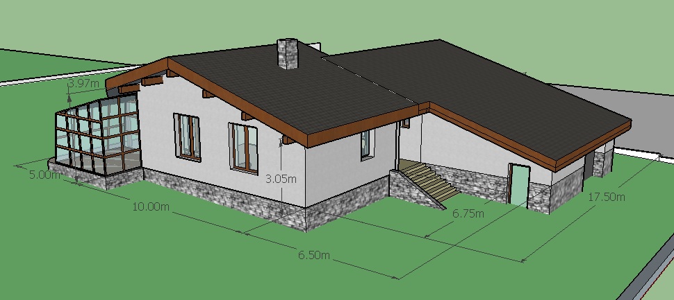

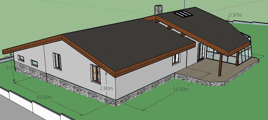

tick Опубліковано: 19 лютого 2016 Поділитись Опубліковано: 19 лютого 2016 Привіт учасникам форуму, приймайте в компанію Планую будувати дім. Проекта поки що немає, є ескіз. Дах планую двоскатний, в різних рівнях - один над вітальнею (10х6,75м по зовнішнім стінам), другий над приватною зоною (10х11м) і гаражем. Над приватною зоною кроквова конструкція гадаю якась стандартна, оскільки там є несучі внутрішні стіни і утеплювати планую перекриття. У вітальні (6х9м по внутрішнім стінам) хотілось би покласти крокви на балки, що лежать на двох несучих стінах уздовш короткої стіни (6м). Крім того, маю бажання залишити крокви в інтер'єрі, а отже треба утеплювати дах зовні крокв. Покриття - дивлюсь в сторону ЦПЧ, кут нахилу 17гр. Власне питання: 1. Чи кладуть так балки і крокви на балки і чи є тут неприємні особливості, що значно здорожують конструкцію. Яким має бути січення балок і чи має сенс використати клеєний брус? 2. Ну і питання по теплоізоляції над кроквами. Як, чим (крім ЕППС), який періг? Дякую. Посилання на коментар Поділитися на інших сайтах More sharing options...

tick Опубліковано: 20 лютого 2016 Автор Поділитись Опубліковано: 20 лютого 2016 Спасибо Vikctor. Я ведь правильно понял, что балки будут перекрывать 6м пролёт? Да, правильно. Над клееным брусом думаю, т.к. где-то читал, что макс. перекрываемый деревом пролет составляет как раз 6м. (Прога считает до 6.5) Здесь как-бы не хотелось на пределе, крыша все-таки. Или я не прав и все надежно? У Вас же стоит. По клееному брусу информации по несущей способности не нашел. Она принимается равной сосне? ...обусловлено желанием видеть мощные открытые балки в интерьере. Вот такое-же желание. Еще есть желание увеличить шаг между балками. На рисунке - 2,2м, но можно поставить еще одну, будет 1,8. При таком шаге прога дает сечение 300х200. Такой брус длиной 8м (красивый и не золотой) бывает? За инфо по шурупам отдельное спасибо, хорошо хоть что они у нас есть. Вообще рисуя такую крышу, полазив по сети, я понимаю, что она дороже и принимаю дополнительные траты. Вопрос больше в том, чтобы не стать заложником какой-то супер дорогой неучтенной мелочи, детали. Вот здесь показан монтаж жесткой кровли поверх стропил. Насколько эта работа нестандартна у нас; как они попадают шурупом в 50мм стропило через 250мм контробрешетки и минваты; найду ли я подрядчика по здоровой цене? А если сделать так: Поверх стропил обрешетка доской 20мм - паробарьер - на стропила, вдоль их закрепить доску, например, 40х200, (получим что-то типа верхние стропила) - между ними укладываем минвату плотности 80 - на них контробрешетка - мембрана - обрешетка - ЦПЧ Ну не факт что это стандартнее или дешевле, просто мысли, альтернатива. Посилання на коментар Поділитися на інших сайтах More sharing options...
Vikctor Опубліковано: 20 лютого 2016 Поділитись Опубліковано: 20 лютого 2016 Здесь как-бы не хотелось на пределе, крыша все-таки. Или я не прав и все надежно? У Вас же стоит. У меня не просто стоит, а максимальный прогиб на длине пролёта 5,9м не превышает 15мм (нивелиром мерил.) Но к кровле мои балки не имеют никакого отношения. Я честно говоря не знаю какова максимальная длина пролёта, перекрываемая неразрезными деревянными балками. Просто использовать цельные балки на больших пролётах нерационально. Гораздо прочнее и менее накладно по объёму пиломатериалов получаются две доски сбитые вместе через прокладки-бобышки между ними. Или деревянные двутавры и прочие фермы. По клееному брусу информации по несущей способности не нашел. Она принимается равной сосне? Насколько я знаю, клееный брус гораздо прочнее обычной сосны. На рисунке - 2,2м, но можно поставить еще одну, будет 1,8. При таком шаге прога дает сечение 300х200. Не знаю о каком рисунке Вы пишете, но шаг балок перекрытия 2,2м и даже 1,8м я себе с трудом представляю. Да и сечение половой доски будет неразумно большим. Вы бы эскизик хотелок набросали для понимания. Такой брус длиной 8м (красивый и не золотой) бывает? Брус из массива сосны сечением 300*200 длиной 8м найти конечно можно. Под заказ разумеется. И цена будет недетской. Вопрос больше в том, чтобы не стать заложником какой-то супер дорогой неучтенной мелочи, детали. Неучтённые в голову не приходят, но и те, которые я указал в предыдущем сообщении, увеличат смету кровли процентов на 40-60. Не менее. Вот здесь показан монтаж жесткой кровли поверх стропил. Во-первых обратите внимание на минвату, идущую в комплекте с мембраной, у которой по краю - клейкий слой. Гарантирую, что её стоимость раза в 3-4 выше обычной минваты плотностью 30-40кг/м3, которую применяют для утепления по скатам. Во-вторых - на видео под контррейкой используется уплотняющая лента. Типа такой. Её стоимость около 0,5ойро за м.п. При Вашем угле наклона кровли и выбранном кровельном материале такую ленту применять придётся. Даже в случае традиционного утепления между стропил. В-третьих - на видео основной слой утеплителя находится всё же между стропил. А сверху идёт лишь слой 100мм, как перекрёстное утепление, характерное для пассивных стандартов. Технически этот вариант чуть легче выполнить. Насколько эта работа нестандартна у нас Судя по тому, что утепление поверх стропил я за всё время видел на форуме лишь однажды, то это таки нестандартный вариант. как они попадают шурупом в 50мм стропило через 250мм контробрешетки и минваты Это как раз таки самое лёгкое из всех технических моментов в данном случае. Чёткая разметка, классные шурупы, не уводящие в сторону. Ну и внимание кровелей. найду ли я подрядчика по здоровой цене? Смотря что Вы считаете здоровой ценой. Три года назад работа кровелей с ЦПЧ под ключ обходилась застройщикам порядка $30/м2. Сейчас раза в три ниже. В любом случае цена будет не бросовой. И кроме того кровели Вам понадобятся весьма приличные. А если сделать так: Поверх стропил обрешетка доской 20мм - паробарьер - на стропила, вдоль их закрепить доску, например, 40х200, (получим что-то типа верхние стропила) - между ними укладываем минвату плотности 80 - на них контробрешетка - мембрана - обрешетка - ЦПЧ Мне сложно такое вообразить в полночь после пары пива без эскиза... В качестве утепления можно использовать PIR. На него бьется обрешетка и кладется ЦПЧ. При правильном подборе PIR утеплителя (пол малый угол уклона), то можно спокойно стелить ЦПЧ Даже если поверить цифрам производителя по коэффициенту его теплосопротивления в 0,023, то необходимый по ДБН слой будет что-то около 140мм (расчёт в уме, мог ошибиться на 10мм в ту или иную сторону.) Ну будут саморезы для контррейки поверх утеплителя стоимостью не 160грн/шт, а например 100грн/шт. На классной мембране от Дёркен/Тайвек с проклейкой стыков удастся сэкономить. Но боюсь стоимость самого утеплителя с лихвой перекроет всю экономию. И опять же, если бы речь шла о плитах Стейко, то в заявленные параметры я поверил бы безоговорочно. Но Вы ведь предлагаете использовать продукт от Техно Николь? Тут я не уверен не только в соответствии заявленным параметрам теплосопротивления, но и одинаковом качестве всего утеплителя. Посилання на коментар Поділитися на інших сайтах More sharing options...

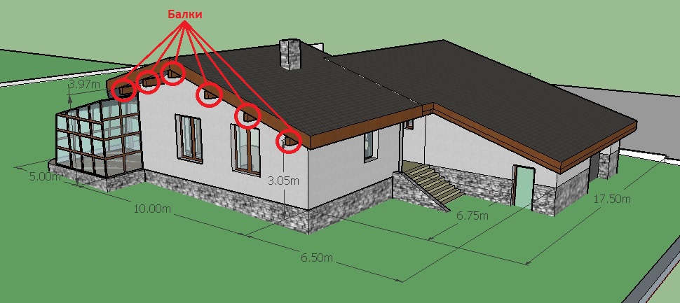

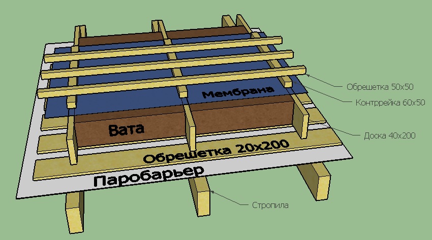

tick Опубліковано: 21 лютого 2016 Автор Поділитись Опубліковано: 21 лютого 2016 Не знаю о каком рисунке Вы пишете, но шаг балок перекрытия 2,2м и даже 1,8м я себе с трудом представляю. Да и сечение половой доски будет неразумно большим. Вы бы эскизик хотелок набросали для понимания. Я имею в виду балки, на которые крепятся стропила. Там нет пола; сверху крыша, под ними гостиная. Может быть я их неправильно называю, по крайней мере, я думаю, что две крайние из них - это мауэрлаты - неделя как впервые увидел это слово - не бейте сильно . Во-первых обратите внимание на минвату, идущую в комплекте с мембраной, у которой по краю - клейкий слой. Гарантирую, что её стоимость раза в 3-4 выше обычной минваты плотностью 30-40кг/м3, которую применяют для утепления по скатам. Во-вторых - на видео под контррейкой используется уплотняющая лента.Вату думаю такую. Мембрана, которую Вы предложили вроде уже идет с самоклейкой. Ленту учел, спасибо. Мне сложно такое вообразить в полночь после пары пива без эскиза... Даю эскиз. Только там наверное паробарьер над обрешеткой 20х200. Три года назад работа кровелей с ЦПЧ под ключ обходилась застройщикам порядка $30/м2. Сейчас раза в три ниже. В любом случае цена будет не бросовой. И кроме того кровели Вам понадобятся весьма приличные.Определиться с порядком цифр здесь для меня очень важно. Крыша как-бы состоит из двух частей: одна над гостиной и террасой (площадь около 130м2, площадь утепления около 80м2), другая над остальным домом и гаражем (площадь около 215м2, без утепления). Первая требовательна к расчетам, материалам, качеству монтажа, т.е. дорогая, но небольшая, вторая вроде обычная двускатная, но побольше. Еще раз спасибо Vikctor, Вы вселяете в меня оптимизм с моими хотелками. Посилання на коментар Поділитися на інших сайтах More sharing options...

Vikctor Опубліковано: 21 лютого 2016 Поділитись Опубліковано: 21 лютого 2016 Я имею в виду балки, на которые крепятся стропила. Вот видите - я полагал, что речь идёт о потолочных балках. Те балки, о которых Вы пишите, называются прогонами. И их расчитывают несколько иначе. Они являются промежуточными опорами для стропильных ног и должны нести нагрузку от всего пирога кровли вместе со снеговой и ветровой нагрузками. Боюсь тут без расчётов конструктора не обойтись. две крайние из них - это мауэрлаты Так и есть. Их сечение от 100*100 до 150*150 более чем достаточно. Вату думаю такую. Плотность подходящая. Цена не пугает? Там указана стоимость за м2 толщиной 20мм. Вам нужна общая толщина утеплителя от 200мм. По хорошему - от 250мм. Даю эскиз. Только там наверное паробарьер над обрешеткой 20х200. Паробарьер главное до утеплителя. Вы о другом подумайте - какое заполнение будет между стропилами в интерьере? На эскизе между ними будет торчать паробарьер. Едва ли такое запланировано. Если сверху стропил набить вагонку/половую доску/фальшбрус и т.п., а уже над ней закрепить паробарьер и весь остальной кровельный пирожок, то получите готовую отделку своего потолка. Я не могу понять, что Вы выиграете использую доску 40*200 над стропилами. Её тоже как-то придётся закрепить. Доски будут являться мостиками холода, хоть и небольшими на общей площади. Предложенный мной в предыдущих сообщениях пирог с использованием фишеровских конструкционных саморезов - рабочий вариант, применяемый в пассивном домостроении в Европе. Стоит ли изобретать собственные велосипеды? Первая требовательна к расчетам, материалам, качеству монтажа, т.е. дорогая, но небольшая, вторая вроде обычная двускатная, но побольше. Всё выполнимо - вопрос цены и подбора толковых исполнителей. Я бы в такой ситуации обратился к одному из трёх форумских кровелей - Крышник, LeoStar (он вроде в Польше сейчас трудится), snitsar. Они сумеют понять Ваши пожелания (что не всегда легко в случае со строителями), предложить варианты реализации и самое главное корректно выполнить. Можете использовать иных кровелей, например по рекомендациям знакомых, но в таком случае наймите snitsar на технадзор. Он сумеет адекватно донести до исполнителей технически верные решения на понятном для них языке. 1 Посилання на коментар Поділитися на інших сайтах More sharing options...
tick Опубліковано: 21 лютого 2016 Автор Поділитись Опубліковано: 21 лютого 2016 Боюсь тут без расчётов конструктора не обойтись. Тоже пришел к такой мысли. Надо наверное попросить кого-то сделать проект такой кровли. Цена не пугает?.Дык не испугала т.к. вроде за 100мм. ..., то получите готовую отделку своего потолка.здесь и в остальном согласен. Посилання на коментар Поділитися на інших сайтах More sharing options...
