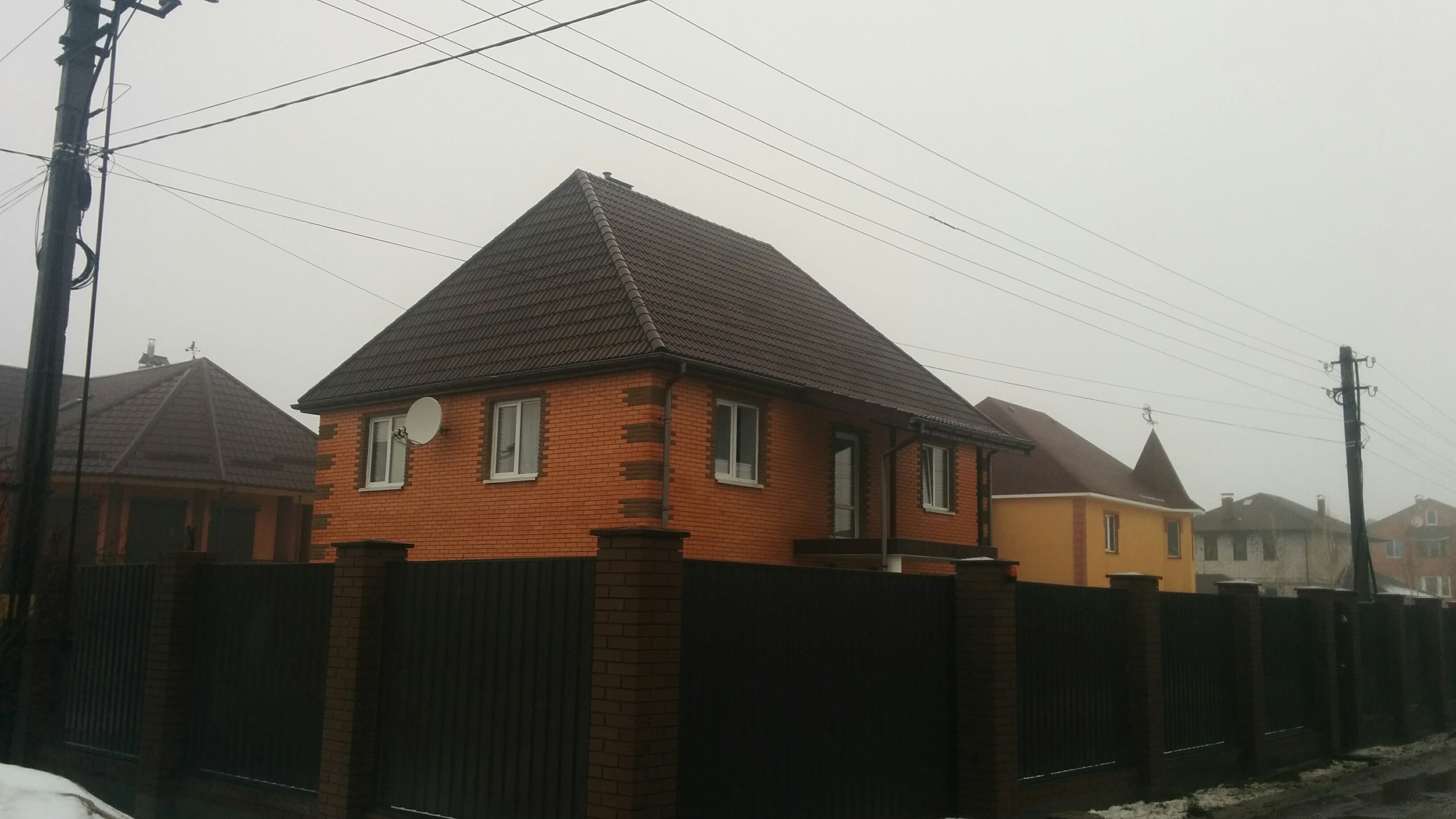

Leo Опубліковано: 21 лютого 2016 Поділитись Опубліковано: 21 лютого 2016 Есть спецы кто поставит диагноз по фото, т.е. сможет прикинуть угол крыши? Понравилась пропорция по отношению к двум этажам. Посилання на коментар Поділитися на інших сайтах More sharing options...

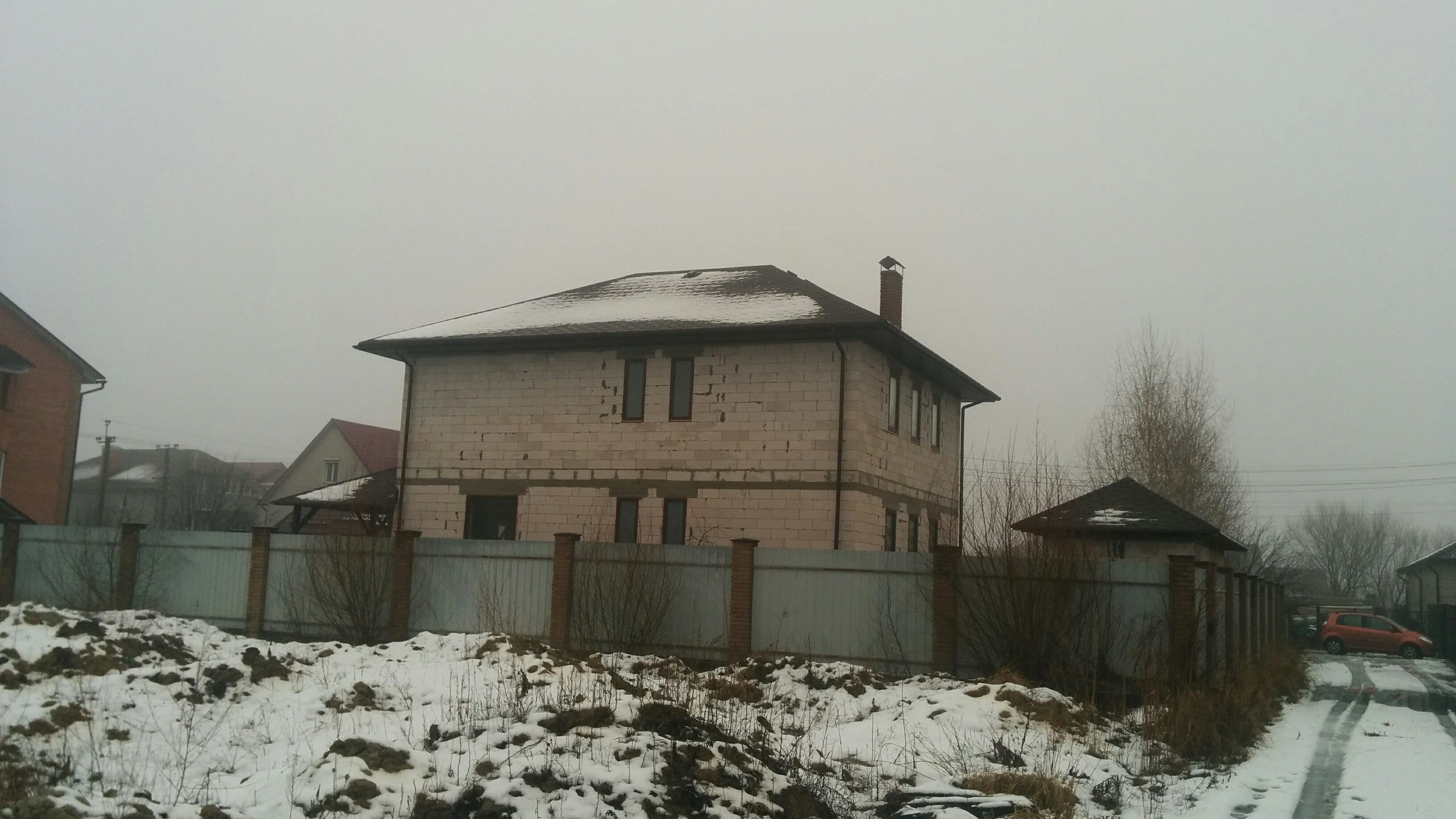

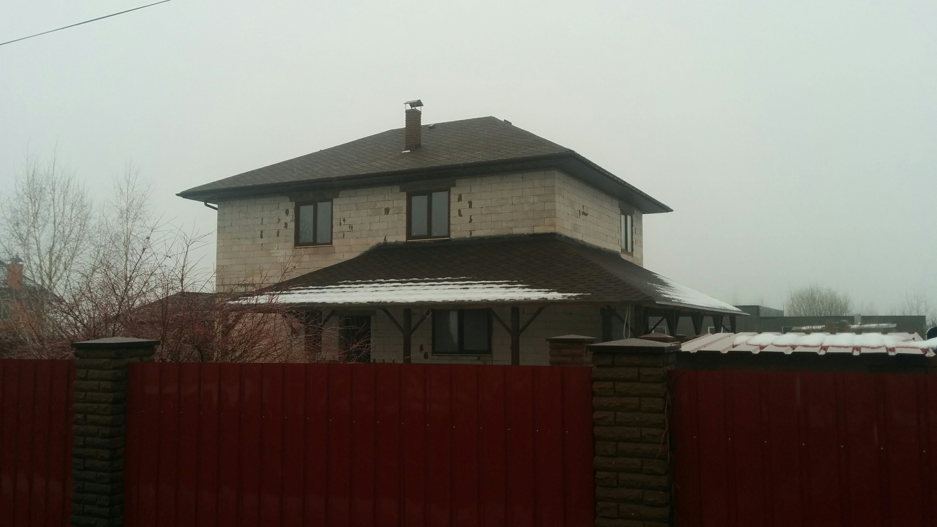

Leo Опубліковано: 22 лютого 2016 Автор Поділитись Опубліковано: 22 лютого 2016 Ау, крышники, неужели никто неможет хоть примерно сказать, хоть диапозон от до, на что хоть ориентироватьсь? Вот выложу крышу, в которой угол наклона категорически не нравится. Посилання на коментар Поділитися на інших сайтах More sharing options...
JFK Опубліковано: 22 лютого 2016 Поділитись Опубліковано: 22 лютого 2016 где то 22-23, максимум 25 градусов Нарисуйте свои размеры в тетрадке, масштаб 1 см - 1 метр, нарисуйте крышу как нравится, вычислите угол транспортиром, либо через тригонометрию 1 Посилання на коментар Поділитися на інших сайтах More sharing options...
Nebesa Опубліковано: 22 лютого 2016 Поділитись Опубліковано: 22 лютого 2016 На вскидку 23. Но угол должен еще и размерам домам подходить.... 1 Посилання на коментар Поділитися на інших сайтах More sharing options...
rul.32 Опубліковано: 22 лютого 2016 Поділитись Опубліковано: 22 лютого 2016 Есть спецы кто поставит диагноз по фото, т.е. сможет прикинуть угол крыши? Понравилась пропорция по отношению к двум этажам. В этой крыше несколько углов.У маленького ската угол 25-30 у большего 20-25 у ребра еще меньше. 1 Посилання на коментар Поділитися на інших сайтах More sharing options...
Татьяна5 Опубліковано: 24 лютого 2016 Поділитись Опубліковано: 24 лютого 2016 26-27 градусов 1 Посилання на коментар Поділитися на інших сайтах More sharing options...

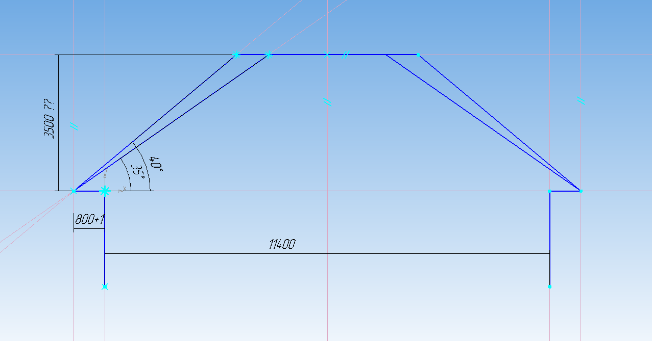

andrey-auv Опубліковано: 29 лютого 2016 Поділитись Опубліковано: 29 лютого 2016 По блокам размер дома 11400х8600 вот и смотрим по эскизу какой примерный угол 1 Посилання на коментар Поділитися на інших сайтах More sharing options...
