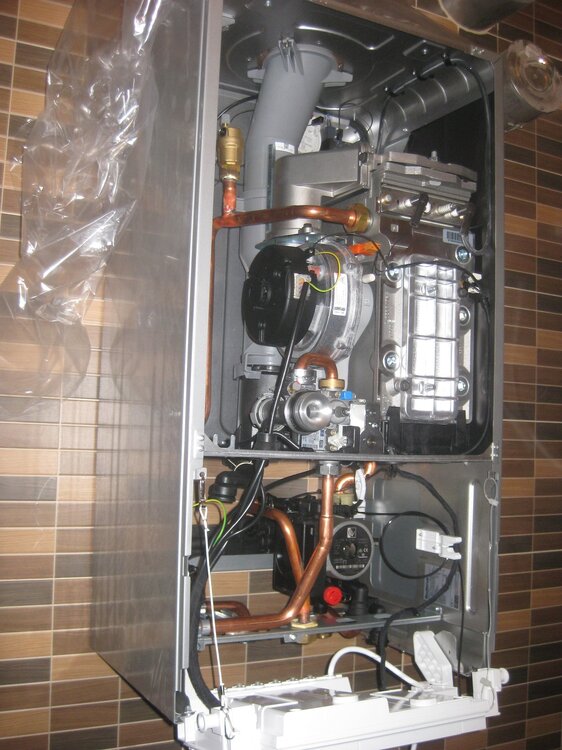

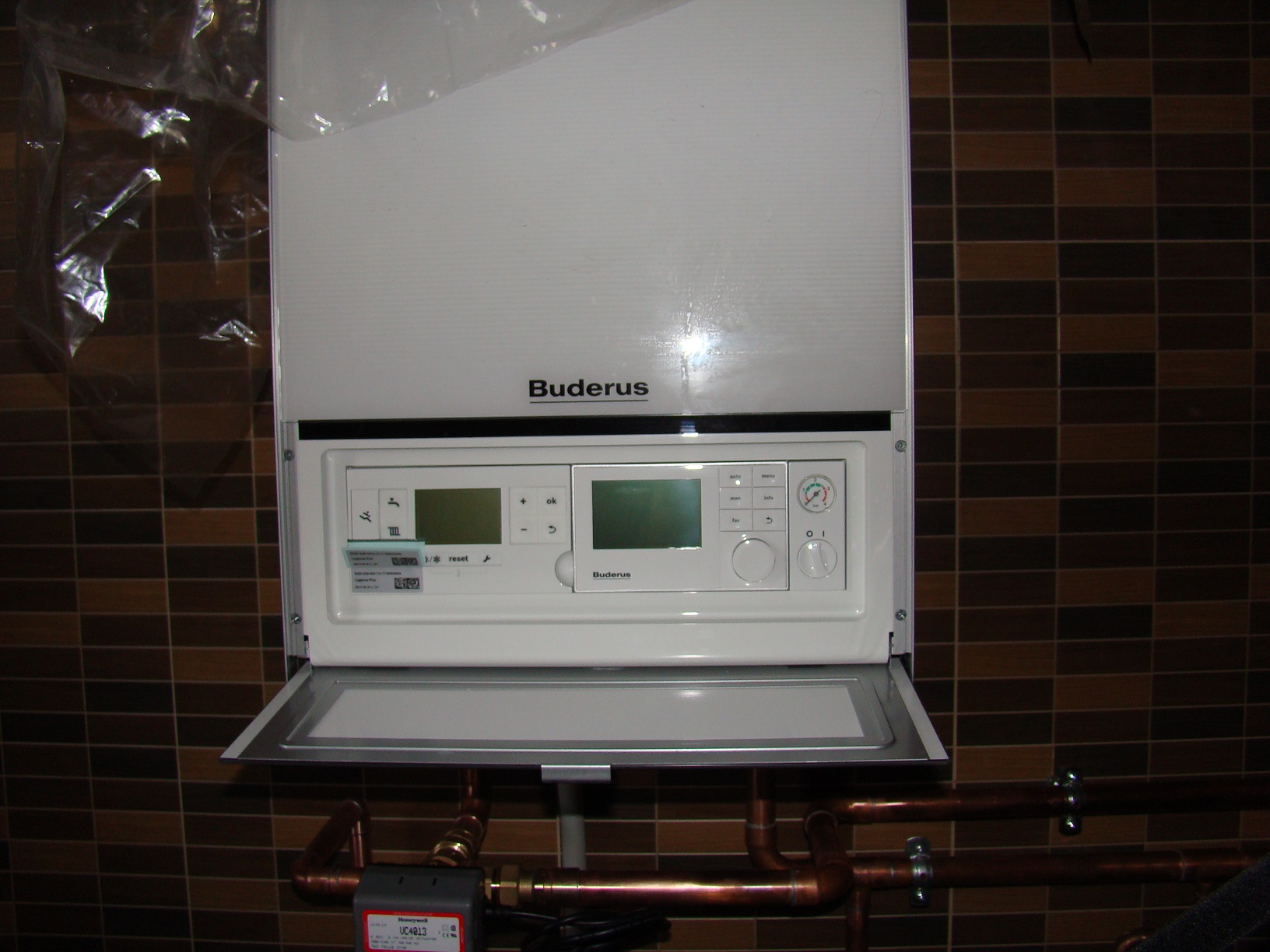

GB272 нет в природе. У нас продают 172 в комплектации для СНГ. Трехходового в коте нет, нужно покупать отдельно.

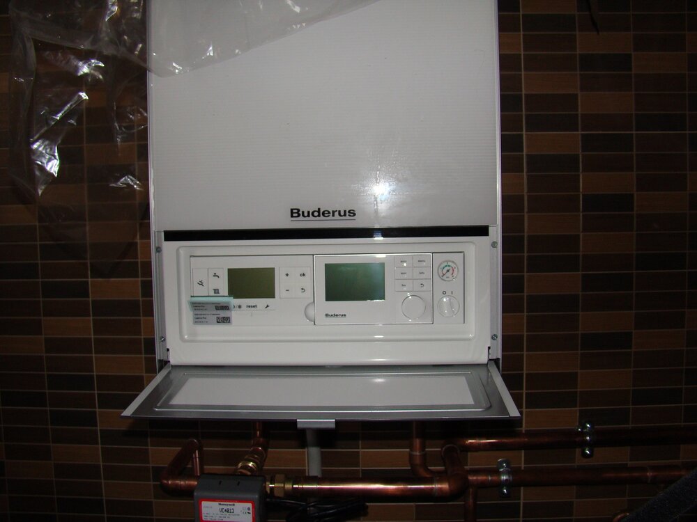

Вот так выглядит белый.

Buderus GB172-30 iK-c трехходовым клапаном.

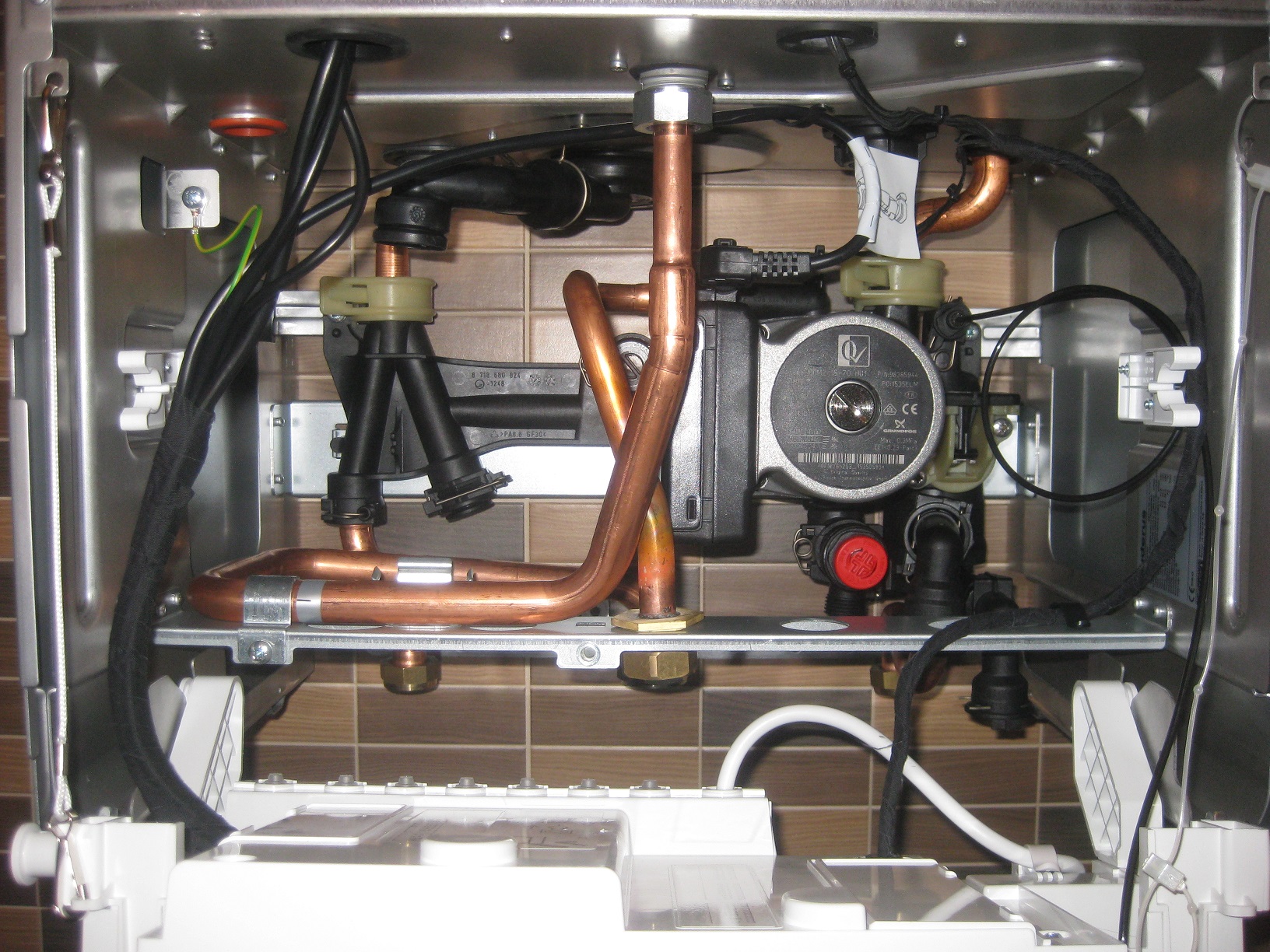

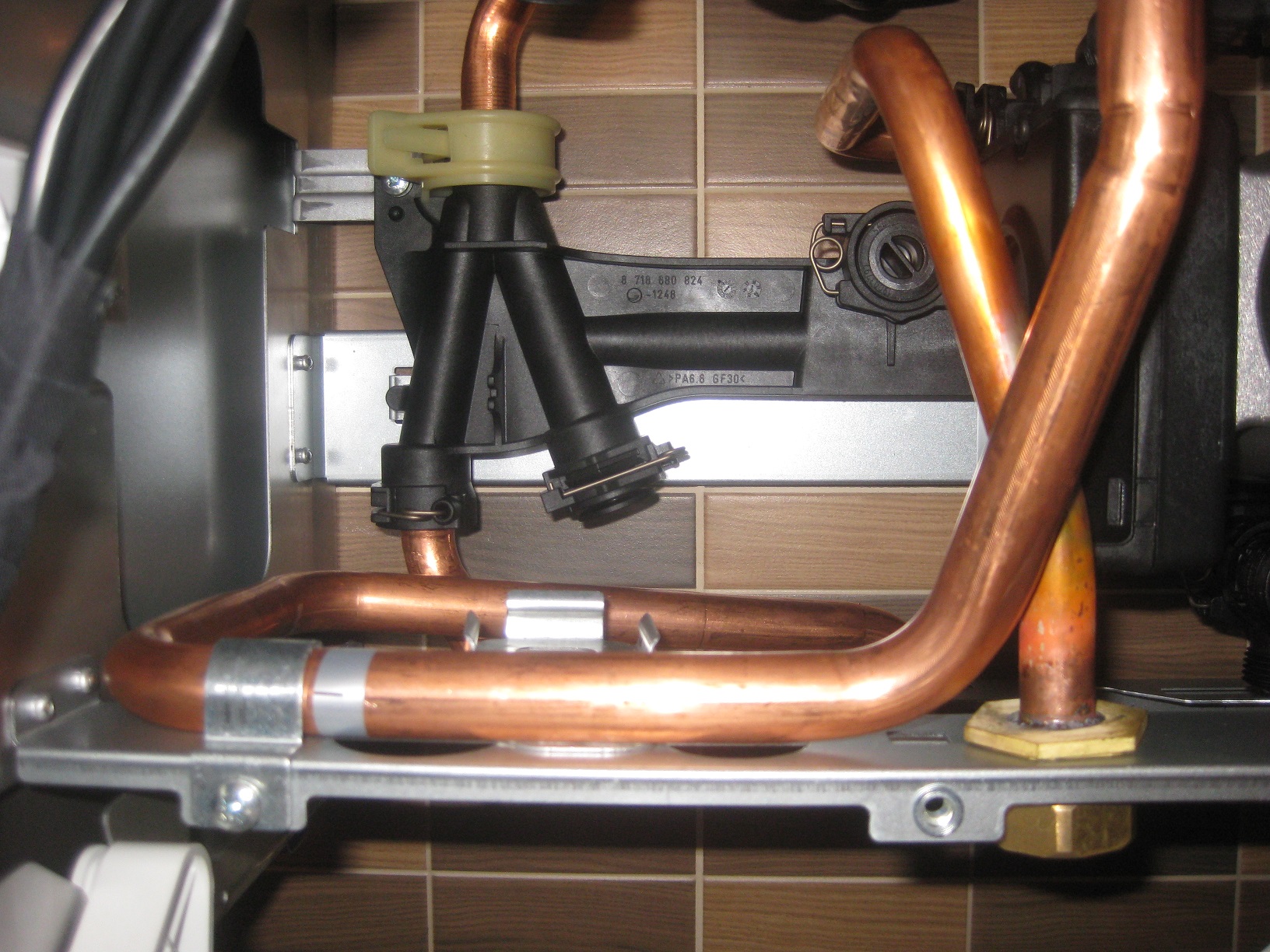

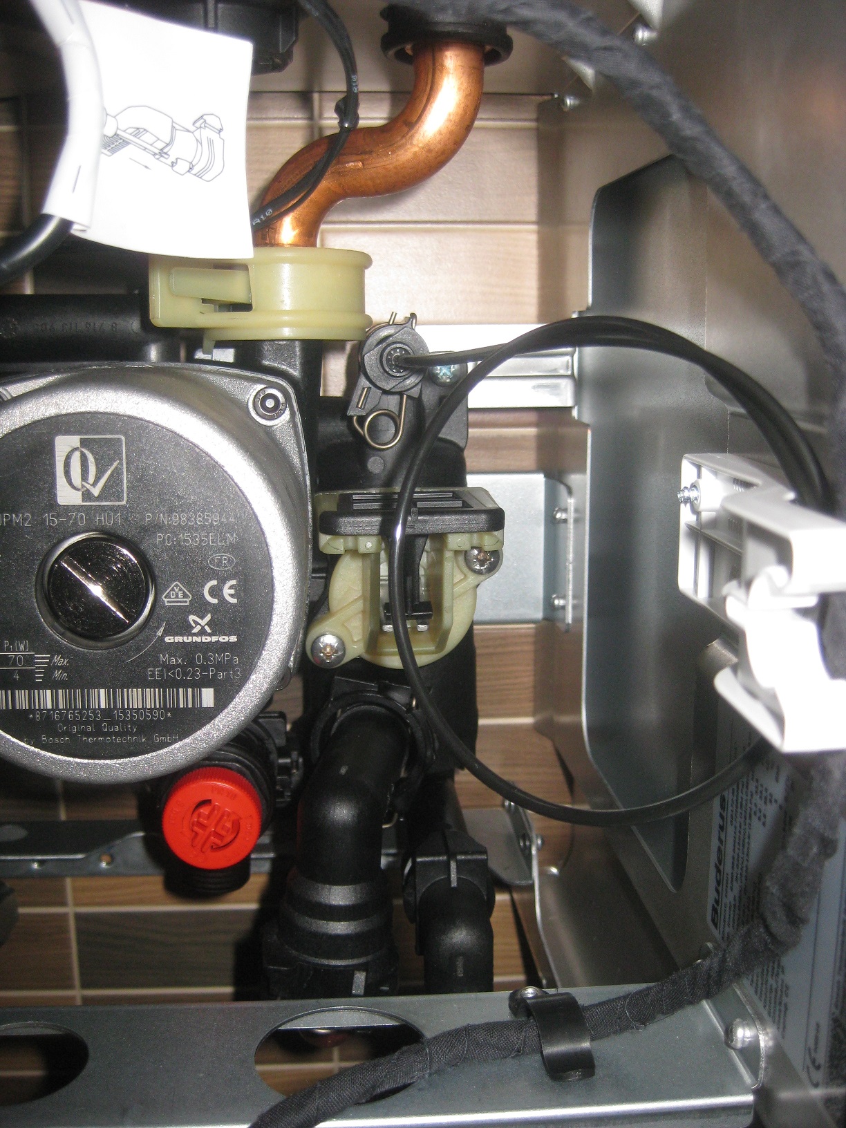

В середине котла трехходовик, как бы и есть, но его там нет (фото ниже).
Я можно сказать отдал неделю своей жизни этому вопросу и ниже официальный ответ Будеруса .
И еще: благодаря Роме (Роме респект), Будерус уже закупил трехходовики 4 шт. по 280 евро, в котлы для недоевропейцев.

3. Трехходового в ОДНОконтурных котлах нет. То что, вы видите только клапан без привода. Такое решение продиктовано тем, что в обеих версиях используется одна гидрогруппа.
4. Для ГВС через бак можно использовать либо насос загрузки либо трехходовой. Логика этих функций заложена в мозгах котла. Поэтому трехходовой был сознательно убран из котла чтобы быть более гибкими в построении схем. Цена соответственно снижена на стоимость данного узла.
