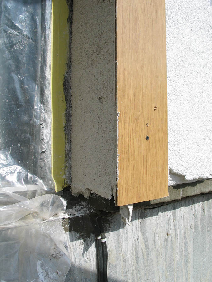

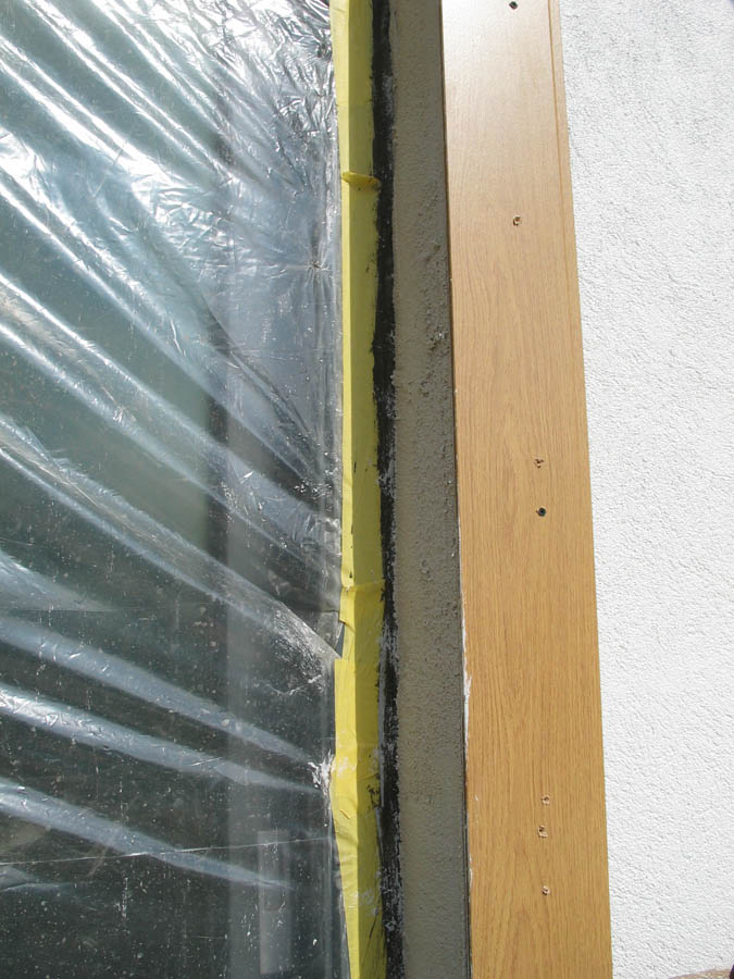

Прошу "помощь клуба".
Долго мне мозолили глаза щели между окном и кирпичем со стороны улицы.
Недавно "убивая время" просто так гулял по Эпицентру и обратил внимание на пластиковый уголок (наружный угол 9 мм., 2,5 м. коричневый) для плитки. Взял 1 шт. на пробу. Все подходит, почти везде перекрывает щели.
Собс-но 2 вопроса:
1. Насколько долговечно оно будет (солнце. дождь, перепад температур и т.п.)? - вопрос не сильно критичный, поскольку как пел Высоцкий "Уж если я решил чего, то выпью обязательно".
2. (Критичный) Чем его крепить? Здесь вижу несколько вариантов:
а) На саморезы в швы между кирпичами (коротких черных по дереву пока не нашел, по металлу - боюсь потрещит профиль);
б) На клей, жидкие гвозди, и т.п. (пока не знаю что, но нужно чтобы держало перепады температуры + солнце + дождь + снег + ......);
в) Может есть еще какой вариант?
постараюсь я обьяснить: штукатурка на пене не держится! Через 1 год максимум отпадет! Проверено на моем доме.
При всём уважении ... :Rose:... но, значит что-то не так делали. :(
Не знаю как можна ошибиться. Срезали пену, очистили доски стропил кровли, очистили блоки поротерм. Добавили нужное количество воды в ТермоВер и поштукатурили. Пена была на стыках стропил с поротермом, 2-3см.
Штукатурка через год на пене начала бухтеть, но не отставала видимо. На дереве и поротерме - идеально держится. При детальном осмотре, было принято решение сбивать штукатурку на стыках с пеной, клеить сетку и доштукатурить заново.

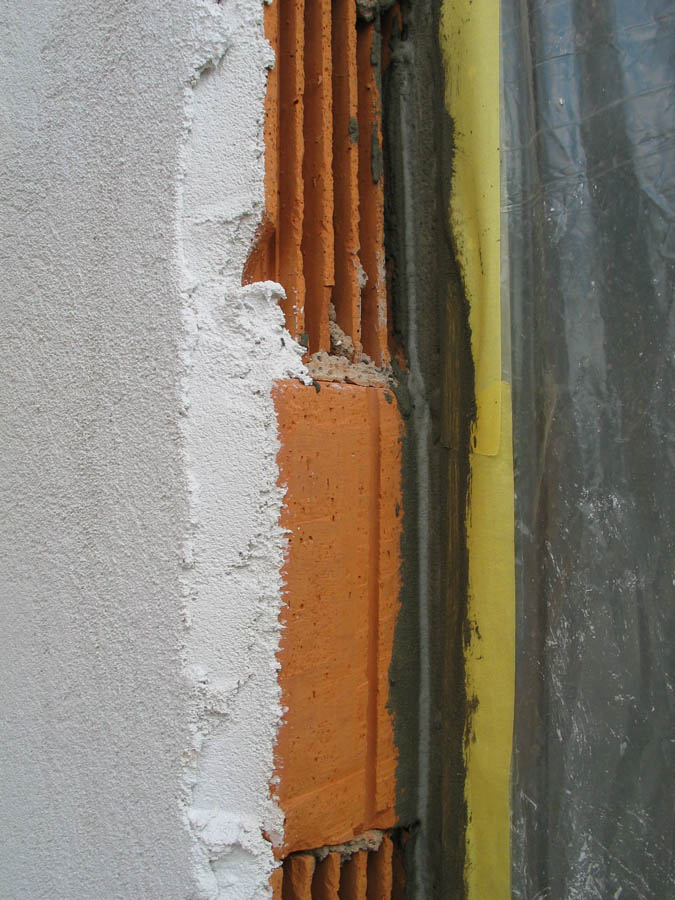

Думаю, что стык с окном поведет себя аналогично. Поэтому сейчас мне штукатурят, и пену срезаем, потом наносим SikaTop Seal 107 (двухкомпонентная герметизирующая смесь). Это пластичный цемент с полимерами. Он является водоНепроницаемый, но пароПроницаемый. Такая штука есть и у Церазита и у всех. Очень удобно наноситься кистью. Закончим выложу фотки.

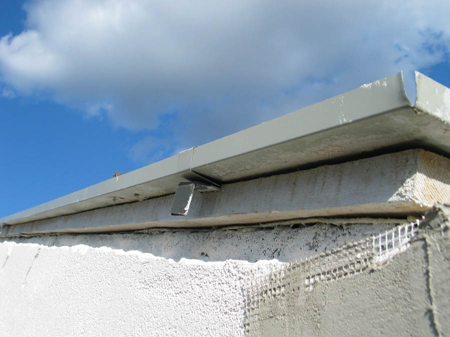

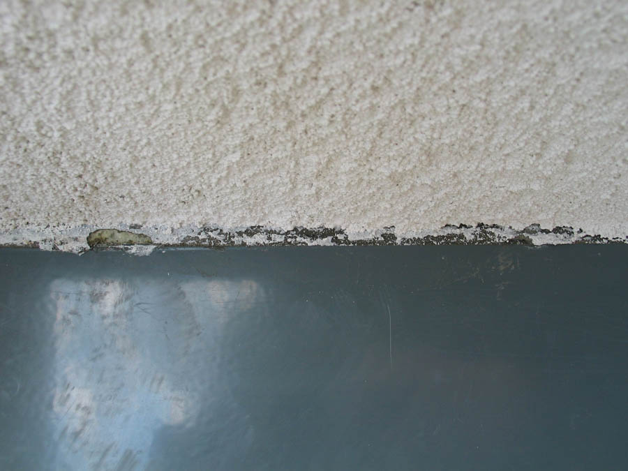

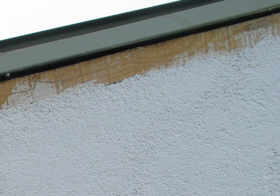

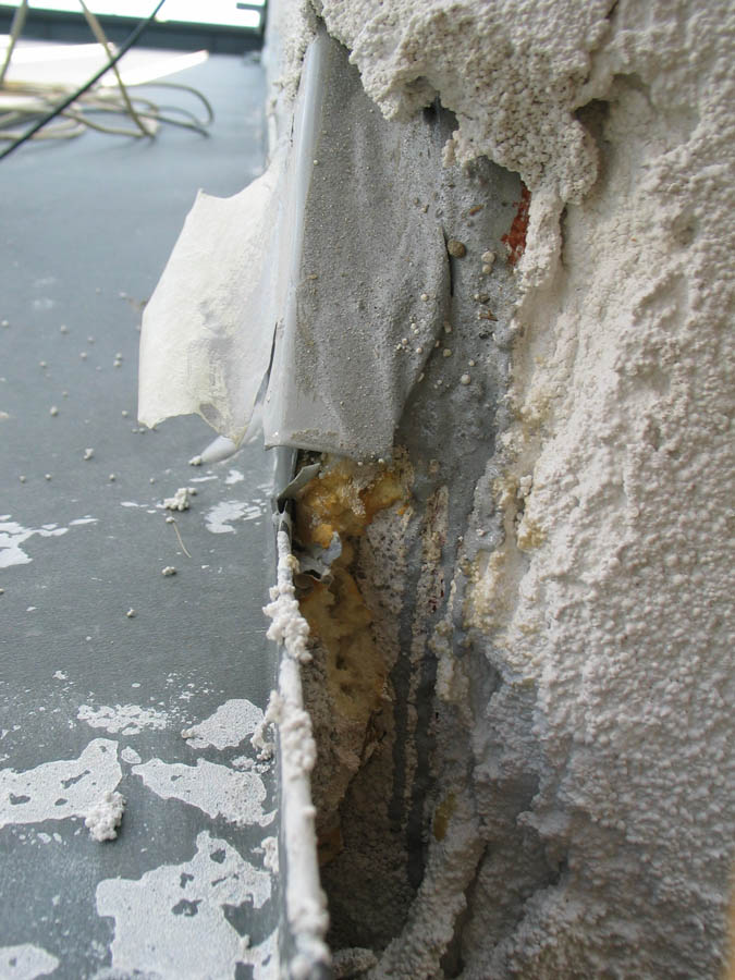

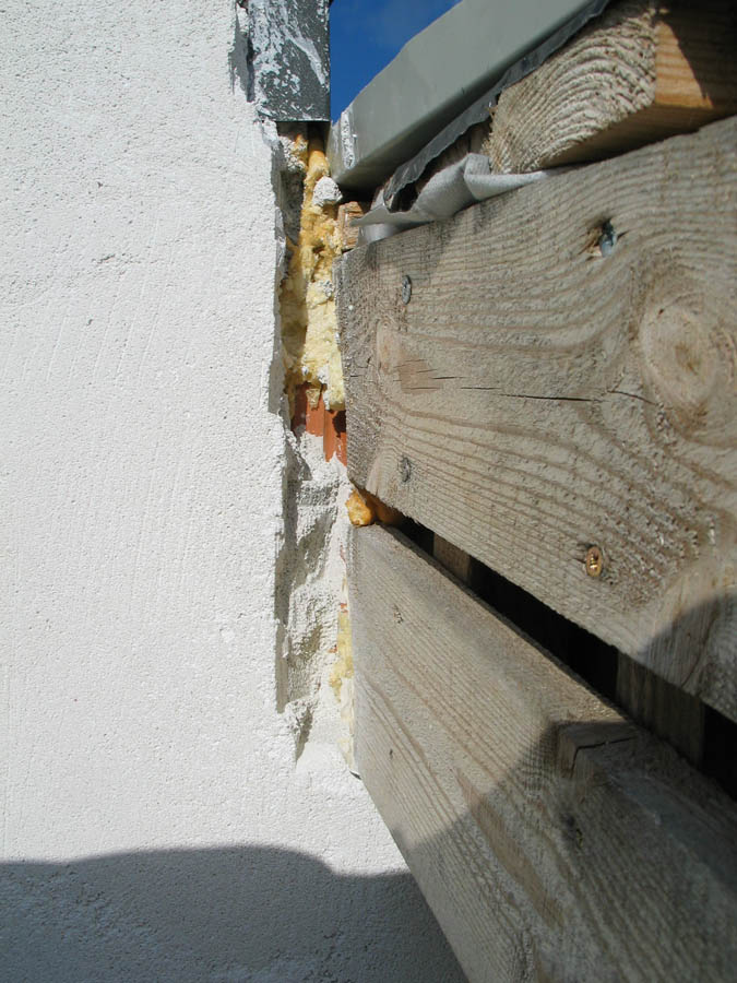

выкладываю

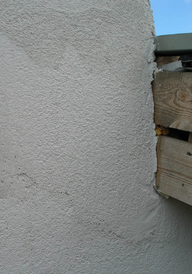

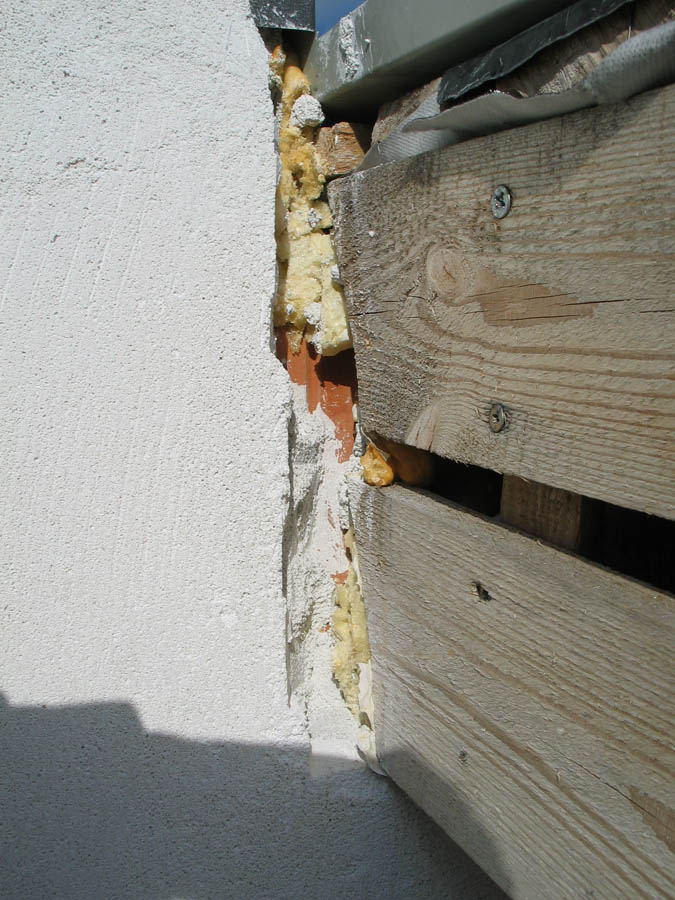

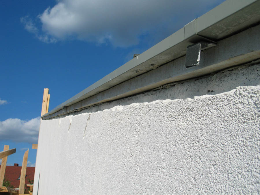

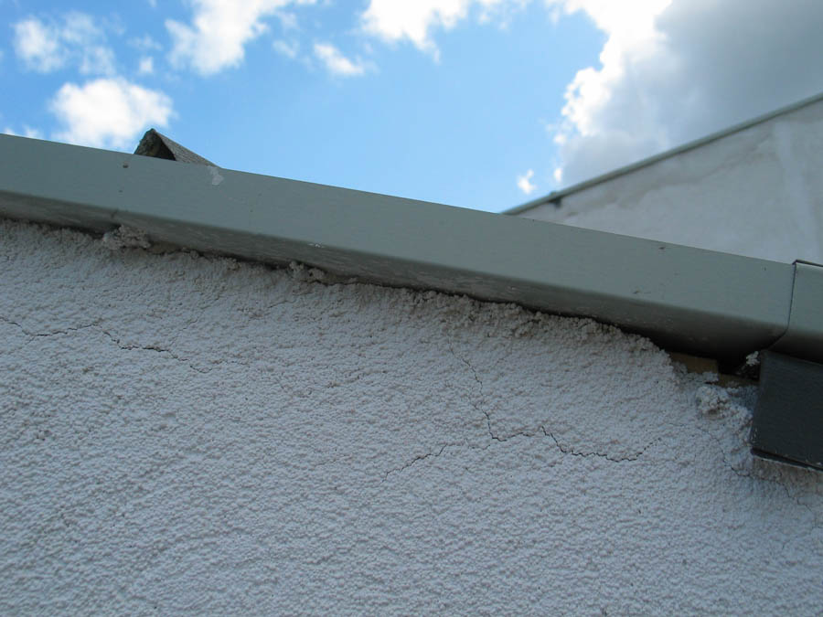

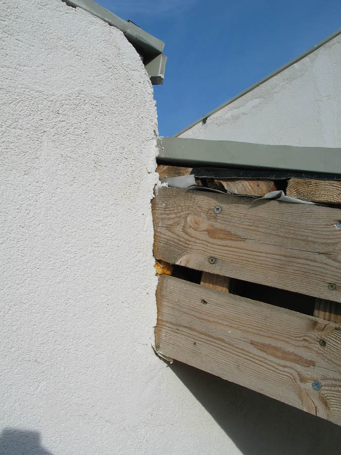

напоролись на целый ряд проблем. Две из которых - штукатурка на пене и дереве. Она не держится! На пене бухтит, а на дереве трескается.
Пришлось ножами срезать всю штукатурку на проблемных участках. Обрабатывать пену грунтовкой, дальше цементной гидроизоляцией, дальше клеить армосетку а потом штукатурить.
С деревом гораздо сложнее. Приняли решение всю штукатурку с дерева срезать, и дерево прогрунтовать спецсредством (типа Белинки) и оставить так. Тоесть не штукатурить. А все швы с деревом придется расшить и делать демферные термошвы. Потом их силиконить Сикой.
