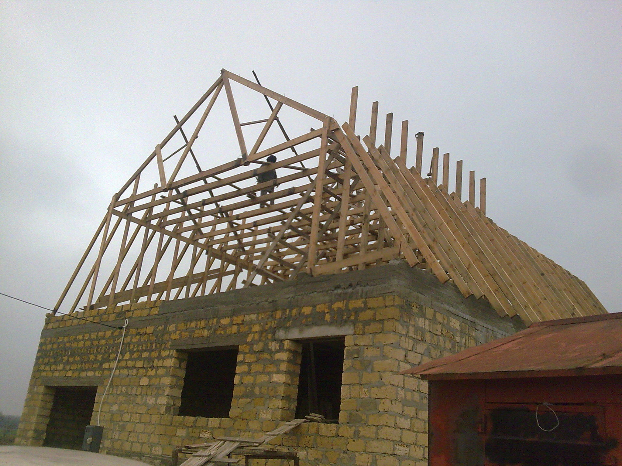

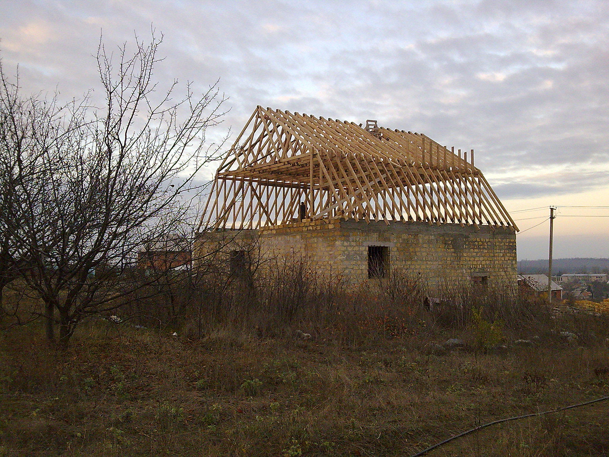

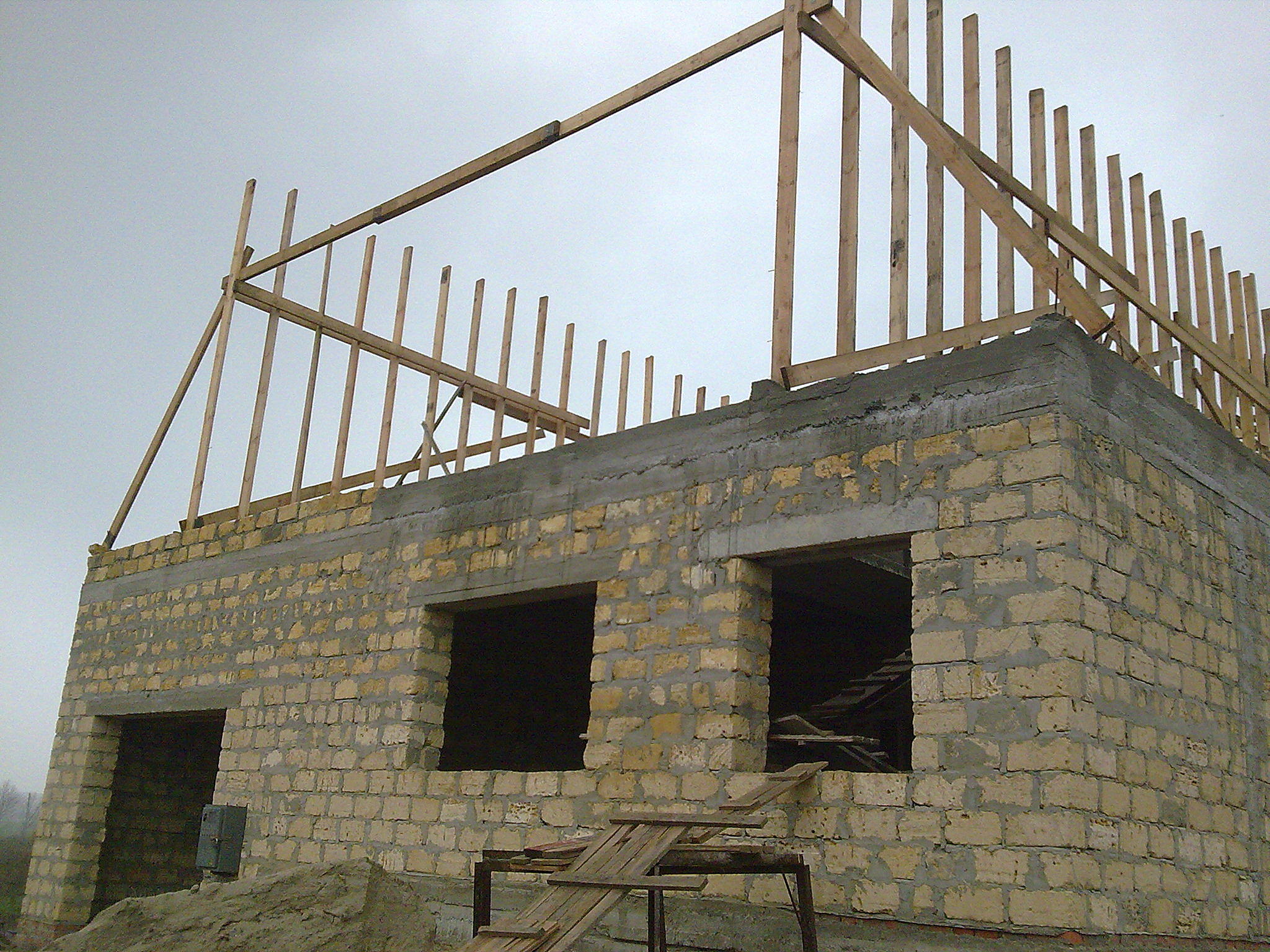

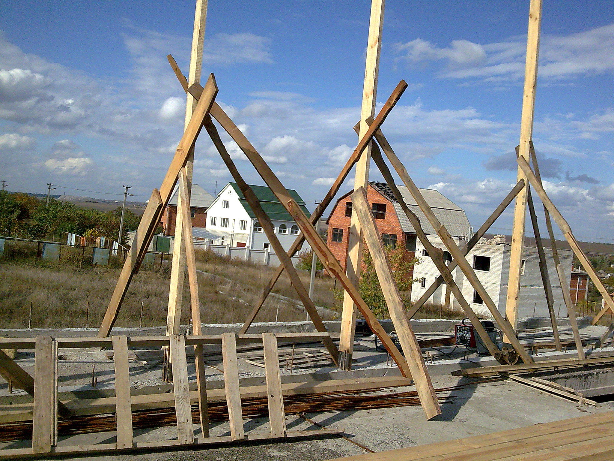

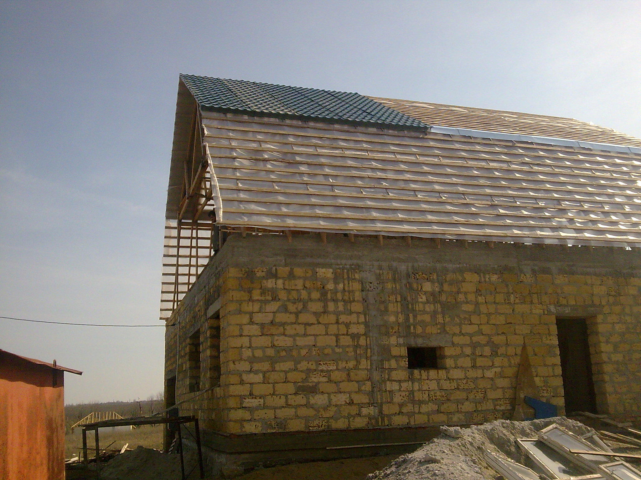

случайно зашел и посмотрел свою тему.
Решил выложить фотки как все в результате сделал

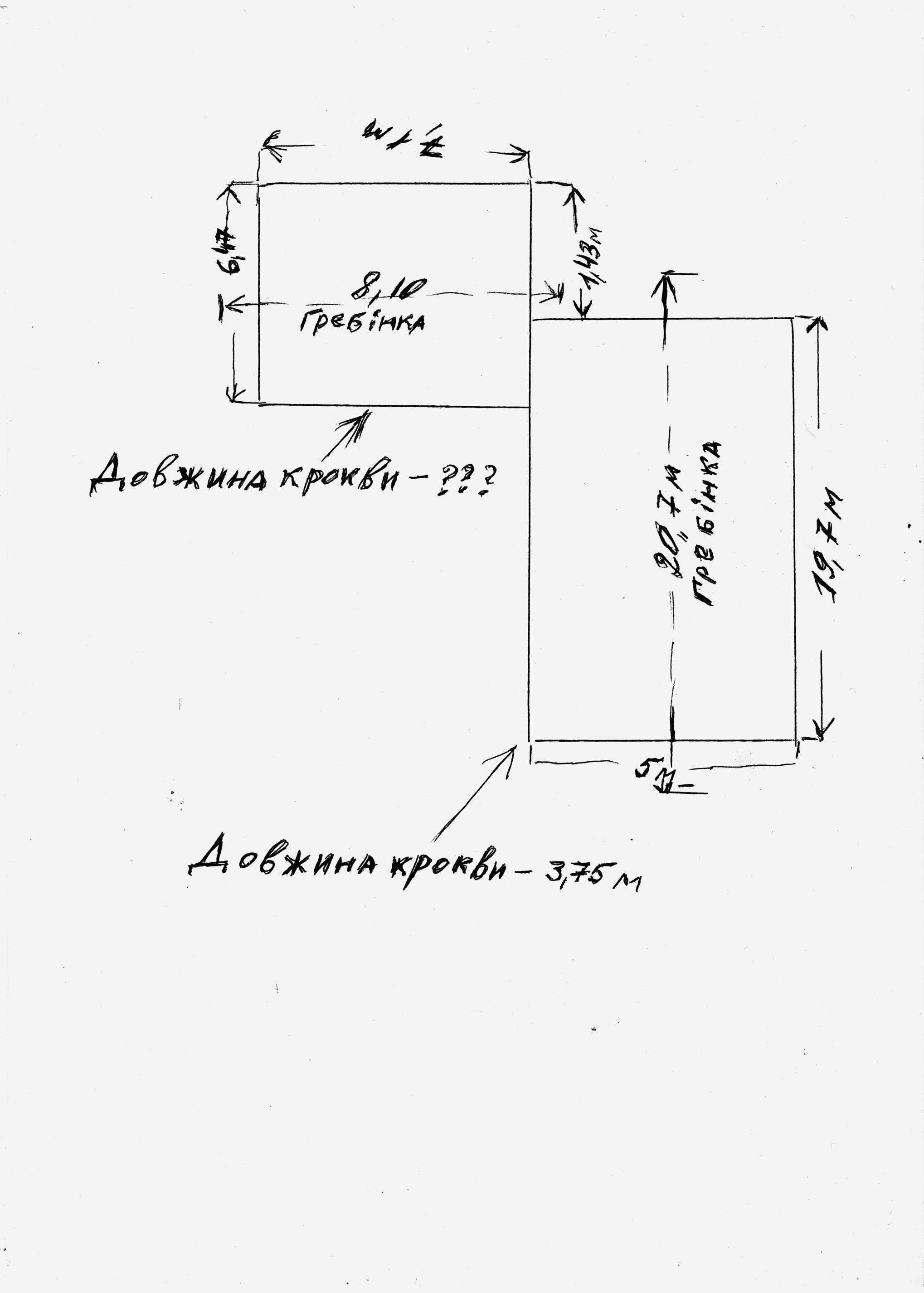

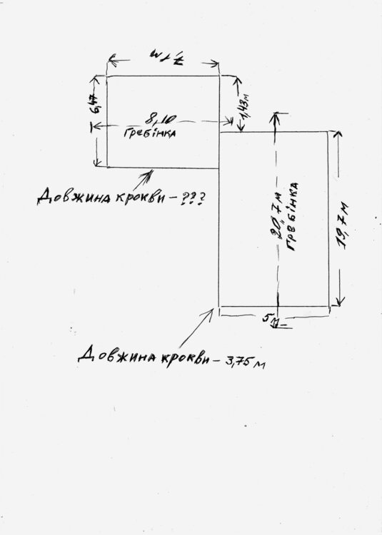

Подскажите пожалуйста, при помощи какой программы можно сделать правильный рассчет крыши? У меня хозяйственная постройка длиной 19.7 м., ширина 5 м.Хочу крышу двухскатную под металопрофиль. Нужен рассчет, сколько чего надо.В крышах не очень разбираюсь.

Вам нужна не программа, а человек, владеющий методикой рассчетов.

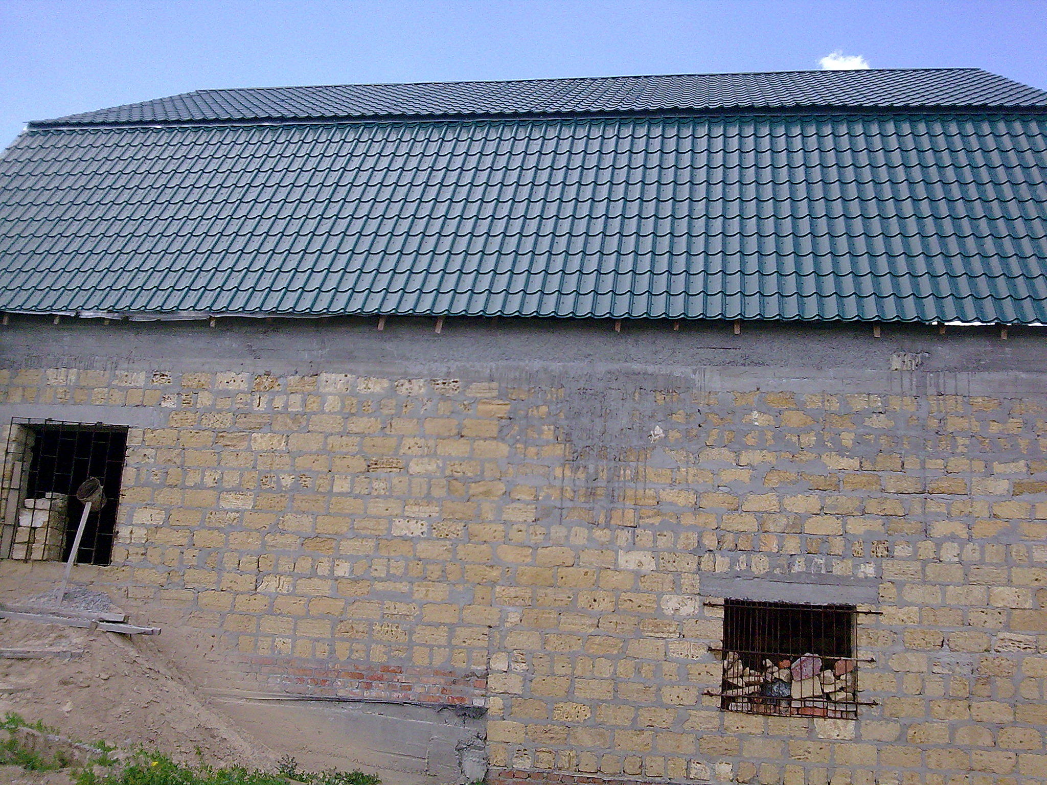

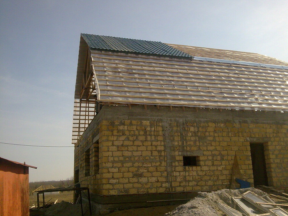

Смотрю "спецы" Вам кровлю делают. И пленка "правильная" видать под утеплитель, и контррейку НЭ забыли положить.:fool: Все как "книжка пишет". Частенько надо было на форум заглядывать. А нафига???
И шурупы "туда" прикрутили:D

Длина конька 20.7 м. длина стропы 3.75 м.Причем меньшее здание примыкающее к большему буквой Г имеет одинаковую высоту стен.Вот какая там длина стропы- ху.его зн. и как правильно соединить эти две крыши в одну??? Начертил как умел. По сторонам указаны размеры стен.
