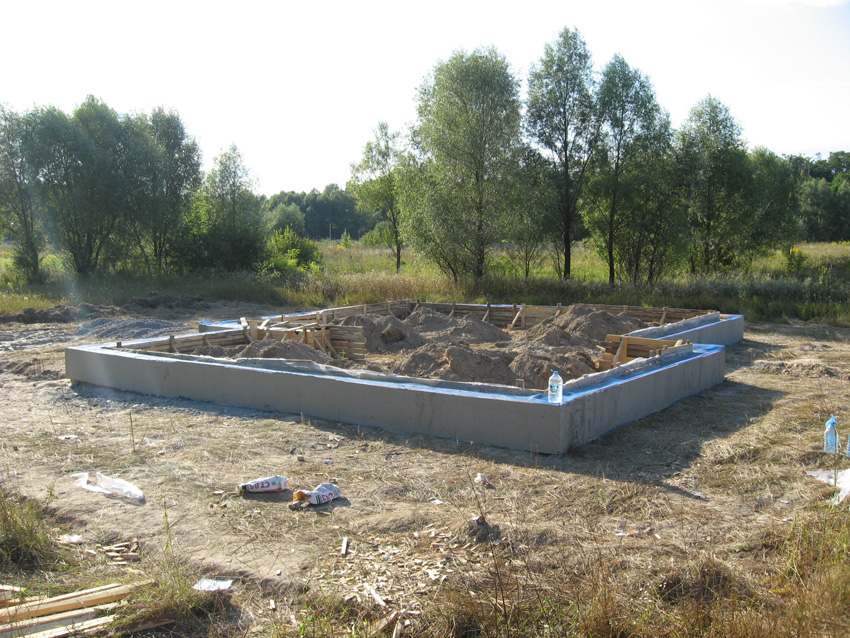

16.08.09

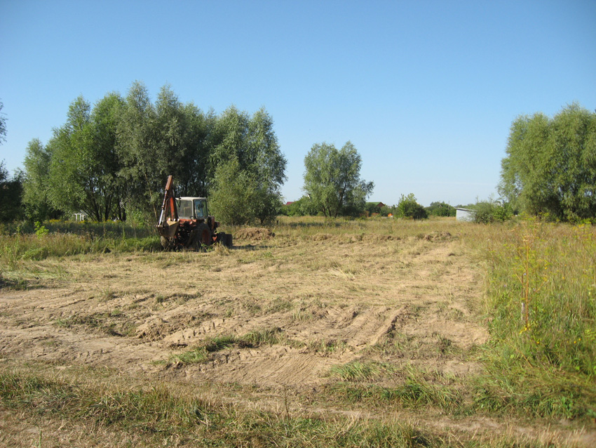

екскаватор розрівняв майданчик.
зробили розмітку.
17.08.09

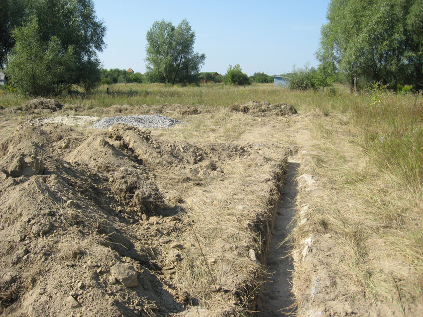

екскаватор вирив траншею.
засипка і трамбовка подушки.
18.08.09

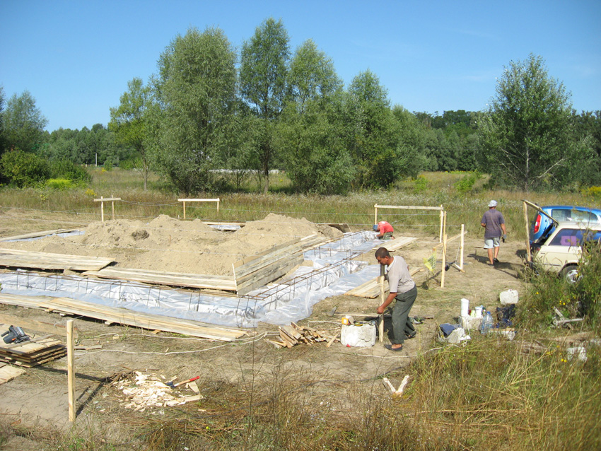

звязка арматури.
збивка щитів для опалубки.
укладка плівки в траншею.
19.08.09

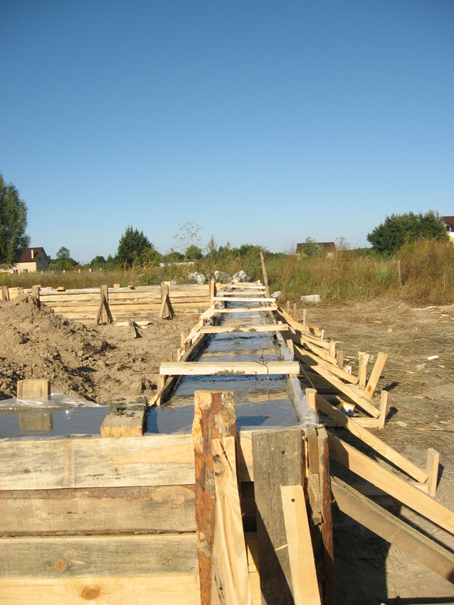

повторна розмітка.
установка опалубки.

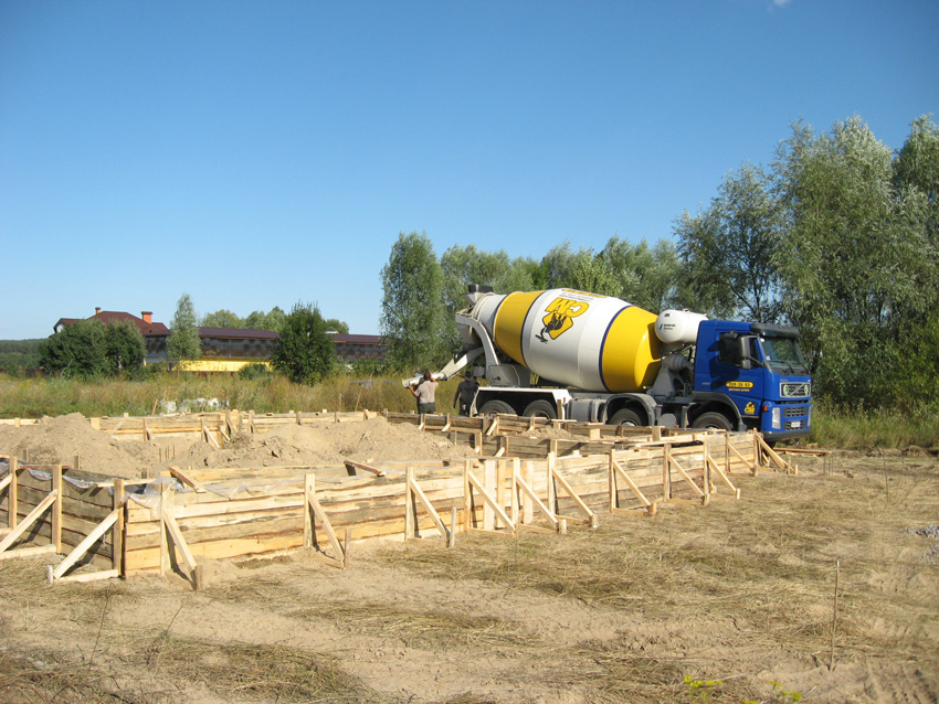

20.08.09
залили бетон
21.08.09

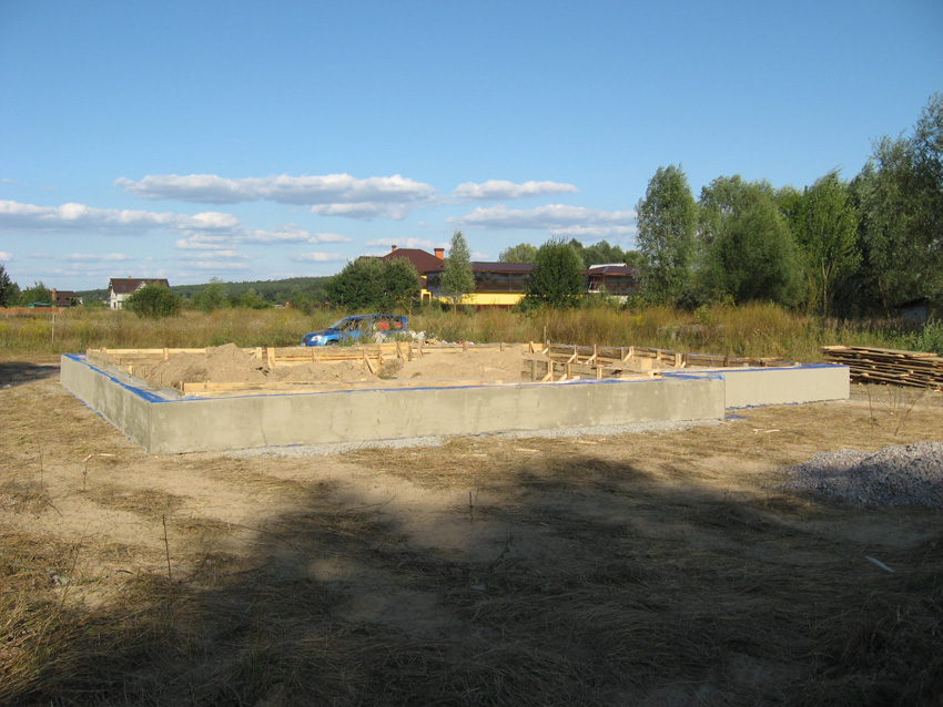

зняли опалубку.
утеплили цоколь пінопластом.
поки що все:beer:

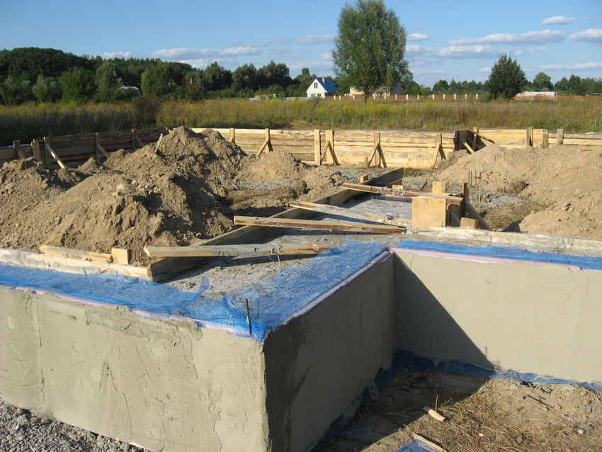

Пардон вы на следующий день сразу опалубку сняли. Т.е. даже не наследующий, а часов через 12ть после последней капли бетона ???????????????????????????????????
Отличный бюджетный проект. Ориентируюсь на что-то подобное.
Польский проект покупали или «переделывали» сами?
трохи переробили самі
будь ласка:)
Спасибо за отчет:beer:,супер,ждем продолжения,стены планируете однородные или с утеплением?
стіни 40 см газоблок + утеплювання
саме так. тільки зовнішню опалубку. внутрішня ще стоїть.
ну шо Вам сказать вы смельчак.
рекомендуют через 10 дней. www.oltagrup.ru/s/52.htm
Так это рекомендует "...молодая строительная МАССКОВСКАЯ компания", а тут рекомендовали УКРАИНСКИЕ строители со стажем!;)
А если серьезно, то спешить со снятием опалубки не рекомендуют, дабы избежать ускоренной потери влаги из бетона.
В рассматриваемом случае на наружную сторону цоколя наклеен водонепроницаемый пенопласт (ЭППС), а на внутренней стороне цоколя опалубка с пленкой осталась:beer:
Удачи!
по фундаменту - збільшили ширину каміна до 80см. і замість середньої лінії залили дві ямки під стовби на котрих буде несуча балка.
інше ще в процесі малювання в 3D. вікно на кухні точно додам. можливо перекриття зробимо під дві, невеличкі мансардні кімнатки.
це не я молодець, а прораб та його досвідчена бригада молодці!
а цоколь утеплюється, щоб в хаті, з підлоги не так тягнуло холодом.
на даному етапі можна було не утеплювати цоколь, але потім, коли фундамент набрав би свою максимальну твердість, довелось би спалити багато сверл. тому і було принято рішення утеплювати по "свіжому" бетону.
і клей теж. + пластикові дюбеля з плоскими великого діаметру шапками і зверху знову клей.

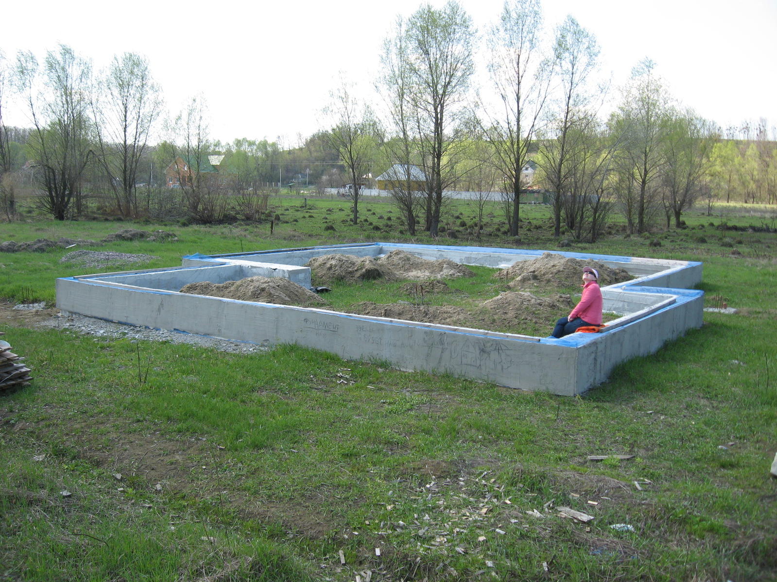

  • 7 місяців потому...
сьогодні, після довгої та сурової зимоньки-зими, вперше провідали наш фундамент. він на місці. не вкрали :D
обійшов навколо, уважно обдивився і не помітив нічого щоб вказувало на якесь просідання або вспучування. жодної тріщини, все рівно. рівнем не міряв, аде візульно наче все ок. і це не може не радувати!
вирішили в проект не вносити глобальних змін. будемо робити один поверх, з чердаком. нам вистачить :)
так. :) це дитина ще в осени розважалася. на диво ці каляки-маляки теж успішно перезимували :)
добрий вечір я мабуть був неуважний,але цікаво дуже яка глибина вашого фундаменту,бо хочу будуватись у Василькові та не знаю яка краще глибина повинна бути в монолітнього фундаменту?:-)
заглиблення на 60 см.
10 см - щебнева подушка, 10 см пісочна подушка, 40 см - бетон.
над землею - 60 см бетон.
ширина фундамента - 40 см + 5 см утеплення екструдований пінопласт.
стіни плануються з газоблоку.
