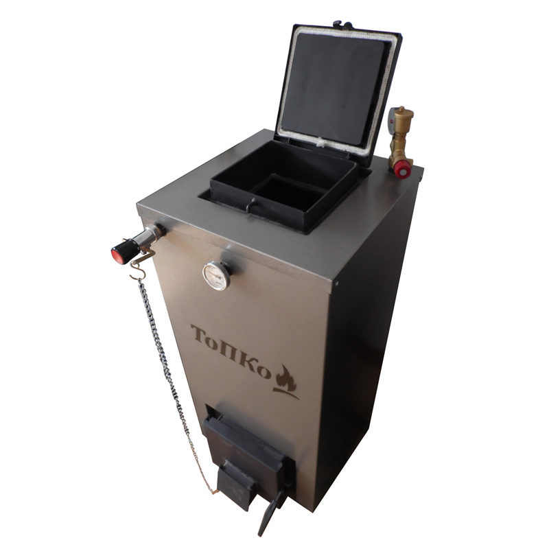

Iv-ku Опубліковано: 13 грудня 2018 Поділитись Опубліковано: 13 грудня 2018 Ні ви не правильно розумієте,це значить що його немає і тому ви не можете розігнати котел до нормальної температури,далі смола,конденсат і прогнивший котел. Якщо подивитись котел топко (прототип ВОМЕРА) іде без обвязки, на рахунок конденсату то його у моєму котлі немає, а от смола є Посилання на коментар Поділитися на інших сайтах More sharing options...
DaniMax Опубліковано: 13 грудня 2018 Поділитись Опубліковано: 13 грудня 2018 Якщо подивитись котел топко (прототип ВОМЕРА) іде без обвязки, на рахунок конденсату то його у моєму котлі немає, а от смола є И где вы такие названия берёте? Это наверное чертежи котла Холмова везде гуляют? Смола в котле потому что душите горение, Заложите топку сухим дубом,шибер дымохода откройте на всю и поддувало - 90 будет аж бегом. Посилання на коментар Поділитися на інших сайтах More sharing options...
igoroc Опубліковано: 14 грудня 2018 Поділитись Опубліковано: 14 грудня 2018 И где вы такие названия берёте? Это наверное чертежи котла Холмова везде гуляют? Смола в котле потому что душите горение, Заложите топку сухим дубом,шибер дымохода откройте на всю и поддувало - 90 будет аж бегом. Не буде,до холмова той котел ніякого відношення немає,у ньго просто немає теплообмінника. 1 Посилання на коментар Поділитися на інших сайтах More sharing options...
DaniMax Опубліковано: 14 грудня 2018 Поділитись Опубліковано: 14 грудня 2018 Не буде,до холмова той котел ніякого відношення немає,у ньго просто немає теплообмінника. Вот это "новости", а смысл тогда какой в котле без теплообменника? Посилання на коментар Поділитися на інших сайтах More sharing options...
