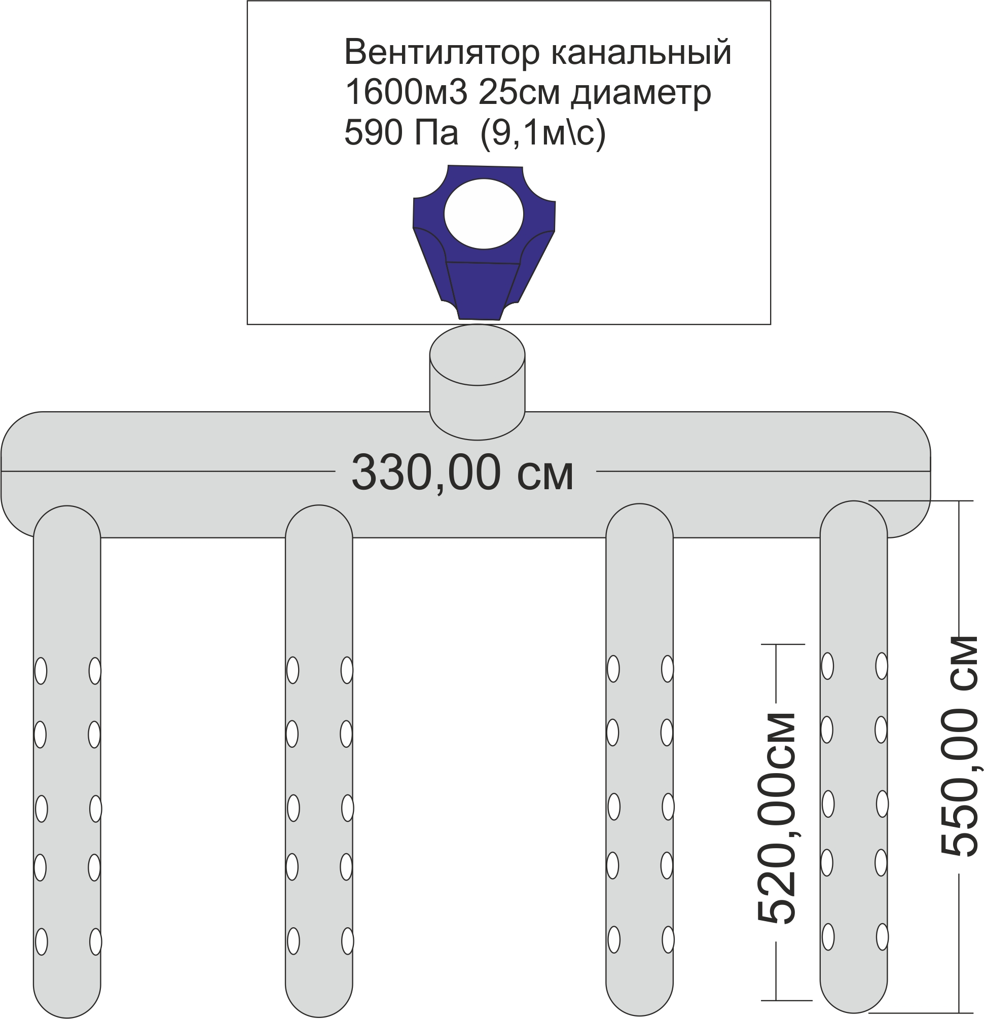

Здравствуйте . Меня зовут Константин . Мне очень нужна помощь специалиста . В расчете вент-системы. Есть данные . Мне необходимо получить в общей сложности 500-750м3 воздуха . Лучше 750м3 . Из оборудования есть вент 1600м3 канальник. 25см диаметр. Необходимо распределить по 4 отводам воздух. И что бы он выходил из отверстий с не большой скоростью 2-3 но можно и 4 мс. но в объеме из всех отверстий 750м3. Какого диаметра должны быть воздуховоды? и отверстия? и сколько шт?Помогите пожалуйста кто нибудь. Фото разводки есть . Один момент ( подача у меня нижняя ) отверстия по бокам канала , направленные друг на друга . Пожалуйста помогите .

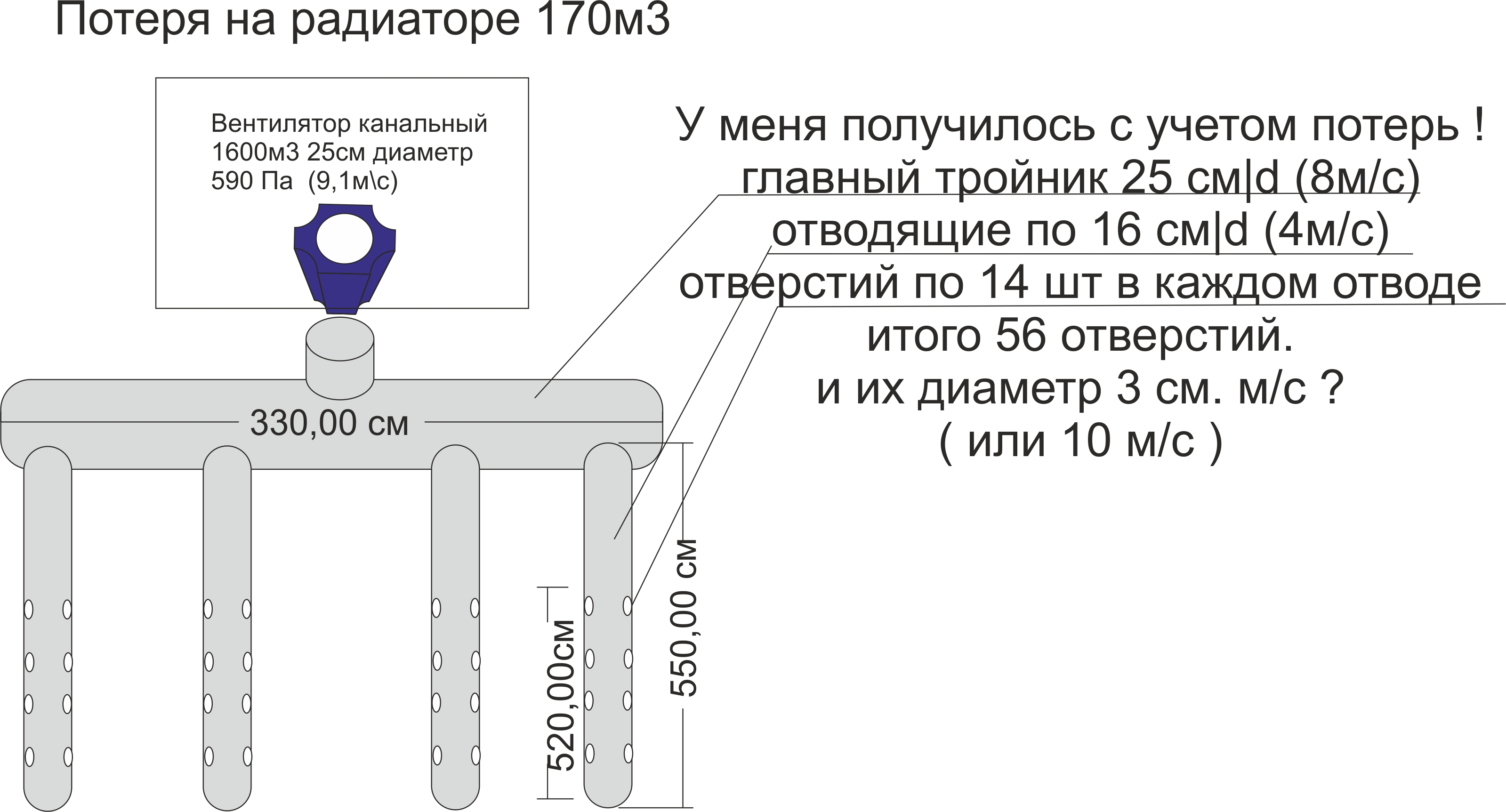

У мня пока получилось что магистральный тройник 25см диаметр и 8 м/с а отводящие рукава по 18 см. и 4 м/с в нем. а вот сколько отверстий ? и вообще правильно ли?
Объемы есть, скорость есть, всё остальное задачка для третьего класса по подсчету и складыванию суммы живых сечений дырок (отверстий). При объеме 500-750м3/ч длиной воздуховодов в данном случае можно пренебречь.

это задачи для вентиляционщиков на уровне 3 класса . Вы мне просто скажите расчет верный или нет ? грибы выделяют углекислый газ. его нужно отводить от плодового тела для этого создается движение воздуха в районе друзы 0,2м\с так надо короче и еще много для чего. вот последний подсчет можете сказать расчет правильный?
