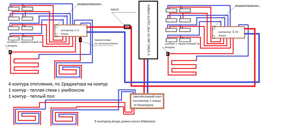

troll_9000 Опубліковано: 11 липня 2016 Поділитись Опубліковано: 11 липня 2016 без гидрострелки.... что говорит манувл к котлу - нужна ГС или нет? У Вайланта в инструкции к котлам (некоорым) наличие ГС обязаельно гидравлического расчета нет(( Нехорошо, должен быть Тогда картинка по отоплению ясна как для настройки, так и для эксплуатации Посилання на коментар Поділитися на інших сайтах More sharing options...
teplomaister Опубліковано: 12 липня 2016 Поділитись Опубліковано: 12 липня 2016 вопрос открыт: конденсатник 30квт, потянет ли систему отопления до 300литров воды, 175м2 дом, 3коллектора: 1) тп 1 этажа 2) радиаторы 1этажа 3) радиаторы 2этажа без гидрострелки....гидравлического расчета нет(( Чув що гідрострілка обовязково після 40квт, до повино все працювати Посилання на коментар Поділитися на інших сайтах More sharing options...

teplomaister Опубліковано: 12 липня 2016 Поділитись Опубліковано: 12 липня 2016 Предлагаю погадать на кофейной гуще. Как раз утро, материала для этого процесса полно. На одному семінарі звучала цифра 35квт і вище обовязково гідрострілка,на іншому та сама компанія і її представник говорячи про котел 40квт двохконтурний сказав що потрібно вже гідрострілка. Якщо вірити всьому що говорили на семінарі то... Посилання на коментар Поділитися на інших сайтах More sharing options...
dmv13 Опубліковано: 12 липня 2016 Автор Поділитись Опубліковано: 12 липня 2016 схема отопления предполагаемая... Посилання на коментар Поділитися на інших сайтах More sharing options...
troll_9000 Опубліковано: 12 липня 2016 Поділитись Опубліковано: 12 липня 2016 схема отопления предполагаемая.. Там Вайлант котлом указан. Читаете на него инструкция - обязана быть ГС или нет. Если да, тогда вопросов нет. Если нет, тогда можно обсуждать схему топочной Посилання на коментар Поділитися на інших сайтах More sharing options...
