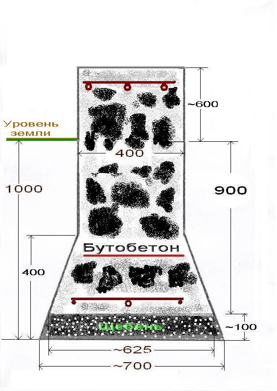

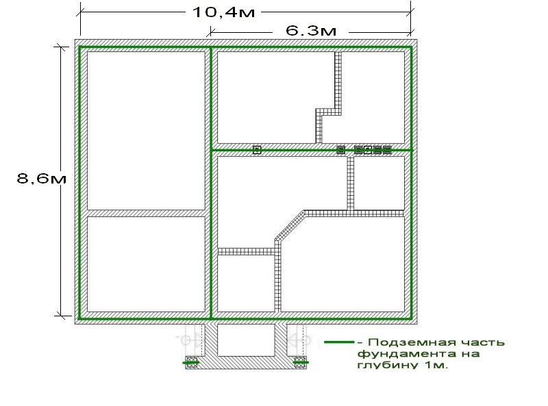

ivinn Опубліковано: 12 вересня 2009 Автор Поділитись Опубліковано: 12 вересня 2009 Добрый вечер всем форумчанам. После общения с потенциальным исполнителем по устройству моего "пирога", у меня возникло несколько вопросов. Мастер бригады предложил, чтобы после того как экскаватор выкопает траншею глубиной 1200 и шириной 400, они немного расширят нижнюю часть траншеи. Это хорошо. Зато увеличится объем фундамента. Как выяснилось, участок имеет небольшой уклон. При общении я толком так и не понял, какой угол надо углублять. Типа: "Мы всё сделаем как надо". Попросил посчитать, сколько чего надо и сколько деньги – считают. Но, прикинувши на глаз, сказал, что щебня и бута хватит с головой ещё останется. На вопрос, какой марки бетон будут мешать – ответил, что пропорция будет приблизительно такая: 1 часть цемент, 3 части песка, 5 частей щебня. Посоветовал вместо песка использовать отсев. Говорит, что укладывать арматуру на низ траншеи нету смысла. Края траншеи закрыть пленкой или рубероидом, чтобы не осыпалась земля. Также советует на утрамбованную щебневую подушку залить миксер(5-6м3) готового бетона, а дальше они будут бадяжить бутобетон в ручную. Донный совет под вопросом. За добавки в раствор - да хоть все подряд за Ваши деньги. Как Вам данные советы? П.С. На понедельник договорился пообщаться ещё с другой бригадой. Посилання на коментар Поділитися на інших сайтах More sharing options...

ivinn Опубліковано: 13 вересня 2009 Автор Поділитись Опубліковано: 13 вересня 2009 Проект переделали, и он будет готов к концу недели, но он делался для всевозможных "гасков, ресов", ит. и тп. 1,2м глубина в верхней точке. Фундамент: одна часть – бутобетонный, неармированный, выведен по уровню, в земле; а над ним цокольный армированный, монолитный армопояс нужной высоты и ширины – вторая часть. Вот такой вот "пирог". На все остальные вопросы есть почти все ответы в теме. А как с моими вопросами? Посилання на коментар Поділитися на інших сайтах More sharing options...

ivinn Опубліковано: 14 вересня 2009 Автор Поділитись Опубліковано: 14 вересня 2009 Ivinn .......Иначе замешают такую смесь не расхлебаешь. Второе Вашу траншею можно (и нужно)выкопать вручную. За екскаватором всегда равнять приходится и углы он вам не сделает правильно. Это ведет к увеличению ширины канавы и объема работ. Я тоже в первый раз так попался .С тех пор все фудаменты для заливки копаю вручную. В любом селе есть штатные могилокопатели. Найдите и наймите их. Будет лучше чем любой экскакватор. Только водки не давайте пока не закончат. А фундамент пусть уже бригада делает. Вот поэтому и хочу для себя выяснить (разобраться), чтобы, когда придётся вести "конкретный базар", не выглядеть профаном. А главная цель построить добротный дом. Учту все предупреждения и советы. Буду благодарен кто меня поддержит информационно Посилання на коментар Поділитися на інших сайтах More sharing options...
wollas Опубліковано: 14 вересня 2009 Поділитись Опубліковано: 14 вересня 2009 ivinn, если у вас глина или суглинок, то бутобетон нельзя. Глинистый грунт относят к пучинистым. Бутобетон пригоден только при слабопучинистых грунтах. Посилання на коментар Поділитися на інших сайтах More sharing options...

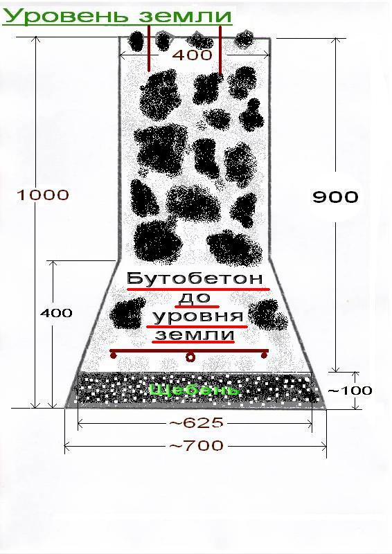

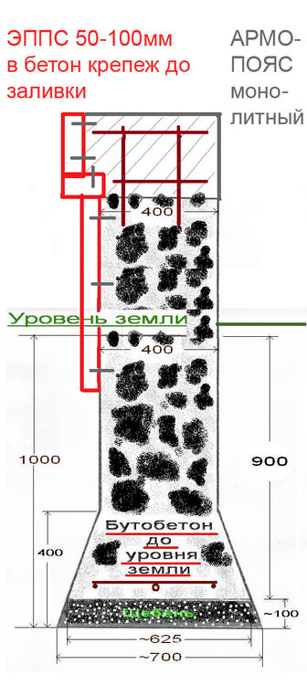

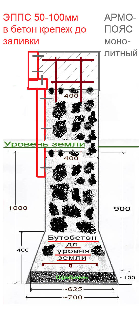

ivinn Опубліковано: 19 вересня 2009 Автор Поділитись Опубліковано: 19 вересня 2009 Хочу поделиться с форумчанами своими мыслями в слух и выслушать критику. Почти определился с бригадой, точнее с бригадиром, он же прораб, он же рукой водящий. Выслушав его мнение, как опытного строителя, наверно прислушаюсь к некоторым: - д. Дима будет копать траншею на глубину 1м. Аргумент старого волка, такой глубины с головой хватит, не один десяток домов построил. - д. Дима предложил расширить траншею в основании как можно шире, согласен. - на щебень пролить немного жидкого раствора, чтобы не уходило молочко, (+/-). - поверх щебневой подготовки положить армирующую сетку. Три горизонтальных 12 арматурины по всей длине и поперечки 10, с шагам 20см. Я хочу среднюю взять потолще, где-то 18. Потом он предлагает колотить бетон марки М200 (1ц/3отсв./5щ.) (цемент - М500 Каменец-Подольский) и заливать в траншею с одновременной заброской бута. На мой вариант залить пятку с миксера – 6м3, опять аргумент. Такого бутобетонного фундамента хватит как минимум на два кирпичных этажа, а я мелко плаваю. Но если надо – хозяин барин, сделают. Дальше наши мнения разошлись. Я хочу в этом году залить фундамент до уровня земли бутобетонный, а с весны поставить нужного размера опалубку, связать армирующий каркас и залить монолитно. Есть на то причины но они хоть с трудом но решаемые. д. Дима говорит, что лучше сделать весь бутобетонный фундамент в этом году и в верху кинуть еще такую же армирующую сетку и будет песня. Почти согласен. Но если надо, то они верхний слой сделают "рваным" и повтыкают куски арматуры. Согласен. Посчитали, и дали расценки - приемлемо. У кого какое будет мнение? Сделать в этом году весь бутобетонный фундамент по технологии д. Димы или только до уровня земли? Из хорошего – во вторник должны начать копать колодезь (технический). Посилання на коментар Поділитися на інших сайтах More sharing options...
datsko Опубліковано: 19 вересня 2009 Поділитись Опубліковано: 19 вересня 2009 ivinn - мне однозначно нравится этот ваш д.Дима сделайте так: довертесь полностью ему и пообещайте личную премию за качество. Бут над землей - однозначно, он прав! Я вам об этом сразу говорила. Выводите 40-60см над землей, но попросите красивую равномерную кладку, чтоб швы чистить сразу (только если не будет подвала, а если будет - не надо ровной кладки. Все равно утеплять придется). Сверху вынос арматуры и зальете ваш армопояс, но с выносом наружу (чтоб цоколь западал!) и сразу в опалубку крепите ЭППС 5см с держателями в будущий бетон. Заливайте бетон. Посилання на коментар Поділитися на інших сайтах More sharing options...
ivinn Опубліковано: 19 вересня 2009 Автор Поділитись Опубліковано: 19 вересня 2009 ivinn - мне однозначно нравится этот ваш д.Дима сделайте так: довертесь полностью ему и пообещайте личную премию за качество. Даааа. Поднялся д.Дима в глазах форумчан. Вот его вариант, и я наверное на нем остоновлюсь. Посилання на коментар Поділитися на інших сайтах More sharing options...

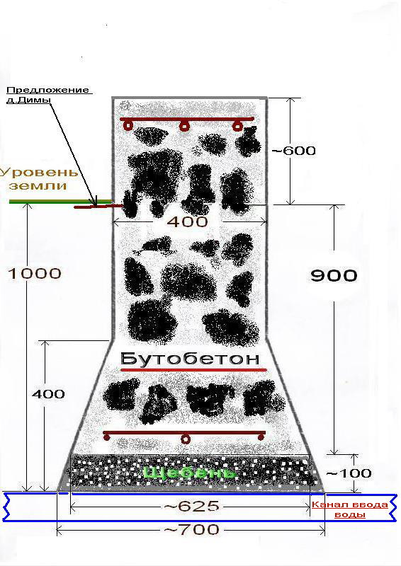

ivinn Опубліковано: 20 вересня 2009 Автор Поділитись Опубліковано: 20 вересня 2009 От д.Димы поступило предложение. Когда они выйдут с земли, и будут устанавливать опалубку, заложить снаружи по периметру фундамента арматуру или металлическую сетку. Для того, что бы в будущем, когда будет устанавливаться отмостка, можно было ее забетонировать с армирующей сеткою и привязать к выступающей арматуре с фундамента. Как вам такое предложение? Ввод трубы под подвод воды, ниже фундамента. Сливная труба на глубине 650/700. Посилання на коментар Поділитися на інших сайтах More sharing options...
Cледопыт Опубліковано: 20 вересня 2009 Поділитись Опубліковано: 20 вересня 2009 Вот теперь сомнителен этот Дима.Делайте отмостку через деформативный шов. Посилання на коментар Поділитися на інших сайтах More sharing options...
ivinn Опубліковано: 20 вересня 2009 Автор Поділитись Опубліковано: 20 вересня 2009 Вот теперь сомнителен этот Дима.Делайте отмостку через деформативный шов. В чем именно сомневаетесь? Это только его предложение, я могу отказаться. Подскажите что такое деформативный шов и надо ли он мне? Посилання на коментар Поділитися на інших сайтах More sharing options...
datsko Опубліковано: 20 вересня 2009 Поділитись Опубліковано: 20 вересня 2009 абсолютно не правильное предложение!!! Боюсь что вы не правильно его поняли. Отмостка должна быть только отдельно лежащей. Трубы тоже не желательно размещать в зоне давления фундамента. Глубина трубы вы пишите 600-700, а фундамент на 1000. Как это понимать? Для труб нужны гильзы с большем диаметром (на 50мм), в зоне вертикального фундамента. И не увлекайтесь арматурой, для бутового фундамента она почти бесполезна, поскольку бутовый фундамент есть очень прочным. Посилання на коментар Поділитися на інших сайтах More sharing options...

ivinn Опубліковано: 20 вересня 2009 Автор Поділитись Опубліковано: 20 вересня 2009 ..... И не увлекайтесь арматурой, для бутового фундамента она почти бесполезна, поскольку бутовый фундамент есть очень прочным. Хочу подчеркнуть. У меня бутобетонный. Будет... Что такое деформативный шов - разобрался. Учту. Посилання на коментар Поділитися на інших сайтах More sharing options...
Igor_M Опубліковано: 20 вересня 2009 Поділитись Опубліковано: 20 вересня 2009 Хочу подчеркнуть. У меня бутобетонный. Будет... Что такое деформативный шов - разобрался. Учту. именно для БУТОБЕТОННОГО арматура вообще не нужна... по-моему, вам достаточно понятно пояснили... тут уже несколько человек вам про это писали... но... хозяин-барин. по отмостке правильное решение приняли - не стоит связывать несвязуемое... Посилання на коментар Поділитися на інших сайтах More sharing options...
