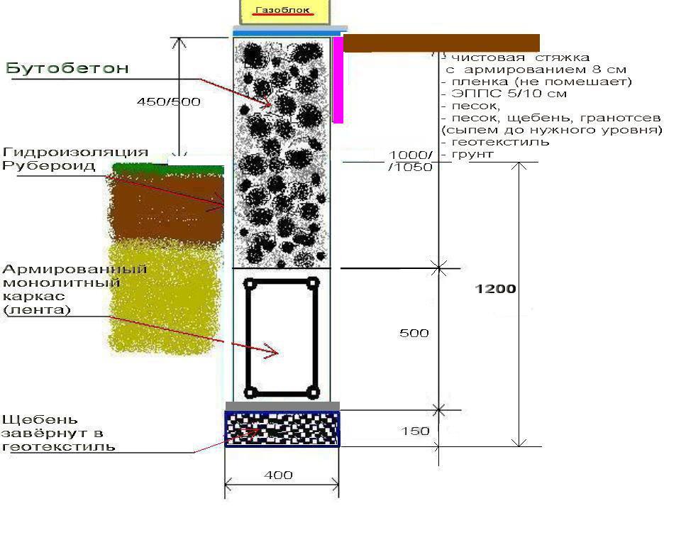

Propeller Опубліковано: 11 серпня 2009 Поділитись Опубліковано: 11 серпня 2009 Теперь я спою. Рисунок внизу. Пол не трогаю. Там все нормально. По фундаменту оставляем только страхующую горизонтальную отсечку между бутобетоном и газоблоком. В раствор для бутобетона добавляем ПОРОЛИТ (ссылка устарела) в количестве 0,05 кг на 100 кг цемента. Это на 6 кубовый миксер 0,96 кг. Что можно сделать дополнительно? Теплая отмостка и утепление надземной части цоколя снаружи. Хотя учитывая, что бутобетон можно считать отделкой цоколя можно и не утепляться снаружи. Посилання на коментар Поділитися на інших сайтах More sharing options...
Igor_M Опубліковано: 11 серпня 2009 Поділитись Опубліковано: 11 серпня 2009 Почитав этот и другие форумы, я так мыслю, что у этого "пирога" есть "вид на жительство". Применимо к моему одноэтажному газобетонному дому. Оцените. Удивляет настойчивость, с которой вы все-таки делаете гидроизоляцию с ВНУТРЕННЕЙ стороны фундамента. У вас же низкий УГВ, стало быть, защищаться нужно только от верховодки, а она появляется только с внешней стороны дома... И гидроизоляцию НЕ загибаем горизонтально, а заканчиваем вертикально на уровне 30-40 см от поверхности грунта. Горизонтальная гидроизоляция потому называется горизонтальной, что она лежит на поверхности и никуда не загибается, т.е. строго по размеру фундамента Пенопласт (который по периметру стен) не нужно так глубоко... его торцом на эппс, но сначала пленку (которая не помешает) завести на 10 см на газобетон... Щебень в геотекстиле - это что-то новое... не уверен, что под ленту это хорошо... обычно такое под монлитную фундаментную плиту... а так обычно под ленту песчано-гравийную подушку... И по поводу ж/б ленты (основания) - обычно она делается шире самого фундамента на 100-150-200 мм с каждой стороны (в зависимости от нагрузки и несущей способности грунта) ................ Посилання на коментар Поділитися на інших сайтах More sharing options...
ivinn Опубліковано: 11 серпня 2009 Автор Поділитись Опубліковано: 11 серпня 2009 Удивляет настойчивость, с которой вы все-таки делаете гидроизоляцию с ВНУТРЕННЕЙ стороны фундамента. У вас же низкий УГВ, стало быть, защищаться нужно только от верховодки, а она появляется только с внешней стороны дома... И гидроизоляцию НЕ загибаем горизонтально, а заканчиваем вертикально на уровне 30-40 см от поверхности грунта. Горизонтальная гидроизоляция потому называется горизонтальной, что она лежит на поверхности и никуда не загибается, т.е. строго по размеру фундамента Гидроизоляция с обеих сторон, потому что заливать буду в землю. Потом обрежу до нужного уровня. А с уровня земли – опалубка. П.С. Скоро будет второй вариант. Посилання на коментар Поділитися на інших сайтах More sharing options...

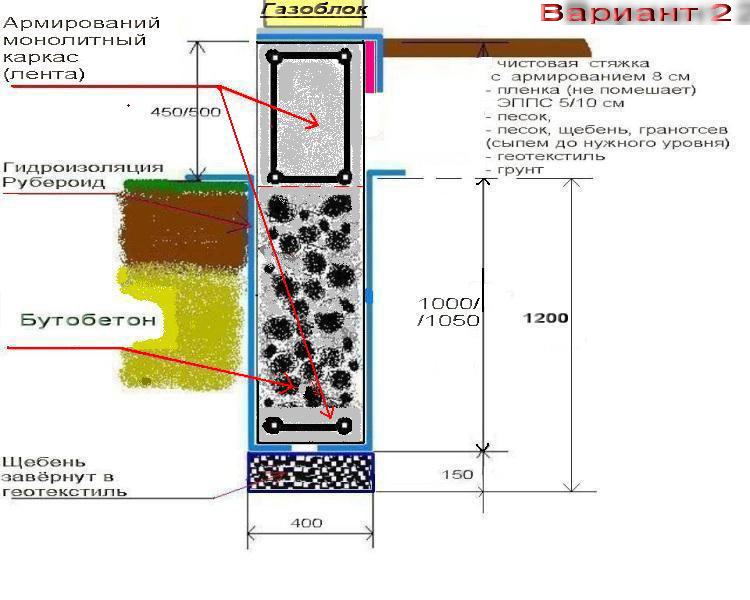

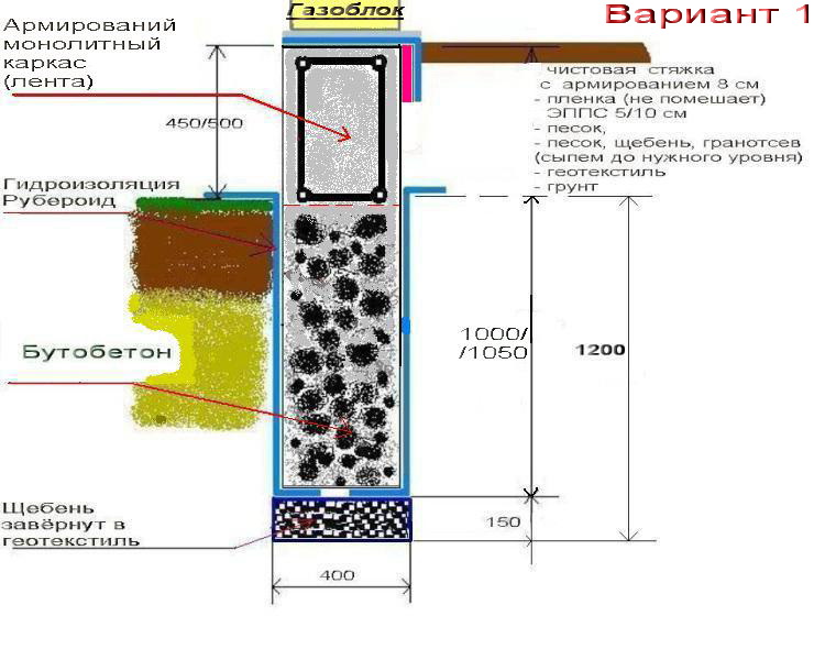

ivinn Опубліковано: 11 серпня 2009 Автор Поділитись Опубліковано: 11 серпня 2009 Если так можно,то было бы великолепно. Раньше вроде бы как обсуждалось, но полного табу не было. Какой из вариантов надёжнее, лучше? В варианте 2 может просто на низ положить две связанных продольных арматуры. В данных вариантах не учтена (не продумана ещё) отмостка, а ее надо делать хорошую, тёплую и самое главное сухую. Посилання на коментар Поділитися на інших сайтах More sharing options...
Igor_M Опубліковано: 11 серпня 2009 Поділитись Опубліковано: 11 серпня 2009 Если так можно,то было бы великолепно. Раньше вроде бы как обсуждалось, но полного табу не было. Какой из вариантов надёжнее, лучше? В варианте 2 может просто на низ положить две связанных продольных арматуры. В данных вариантах не учтена (не продумана ещё) отмостка, а ее надо делать хорошую, тёплую и самое главное сухую. Если честно, то мне вот такое с ног на голову больше нравится... Боюсь ошибиться, но мне кажется, что бутобетонный фундамент считался лучше, чем ж/б (где-то читал, не помню... мож, спецы меня подправят) Уберете вы этот щебень, завернутый в геоткань или нет? я бы сделал обычную подушку из пгс... при этом хорошенько утрамбовать (максимально уплотнить грунт под фундаментом) И если все-таки хотите просто застелить траншею (чтобы молочко цементное не убегало насколько я понял), то с внутренней стороны используйте обычную п/э пленку... НО у вас же глинистый грунт - он не так сосет влагу, поэтому и от пленки можно отказаться... Кстати говоря, при таком раскладе будьте готовы к тому, что и с внешней стороны у вас гидроизоляции НЕ будет как таковой - поскольку она не будет приклеена к бетону и через пару лет клочьями начнет отставать и отрываться... Если хотите иметь гидроизоляцию (а надо бы - для защиты от поверхностных вод (у вас же УГВ низкий, кажется)), то тогда откапывайте с внешней стороны НОРМАЛЬНУЮ траншею (на 1 м шире фундамента) и ставьте опалубку... потом ее снимете и сделаете правильную гидроизоляцию (обмазочную или оклеечную)... опять же у вас появится возможность сделать обратную засыпку непучинистым (песчаным грунтом)... Про отмостку много тут писано (со щебневой подушкой и утеплением эппс - поддерживаю такой вариант...) По поводу варианта 2 (с армированием внизу) - не думаю, что это что-то даст.... Но вы поприставайте еще к аборигенам (их, правда, не так просто "затащить" в свою ветку, но вы погуляйте по соседним и расставьте там "силки"... у меня в свое время неплохо получалось ) Как что надумаете уже приступать - выложите окончательный вариант - для "контрольного выстрела" УДАЧИ! Посилання на коментар Поділитися на інших сайтах More sharing options...

salix Опубліковано: 13 серпня 2009 Поділитись Опубліковано: 13 серпня 2009 Люди! Создается впечатление, что мало кто вникает в условия задачи. А задача такая (ivinn поправьте если я не прав) Как человеку с очень начальными знаниями в строительстве построить фундамент для его будущего дома в бюджетном варианте с максимальным использованием имеющихся у него материалов (бута, щебня, цемента). Сделать это надо до конца сезона, т.к материалы или пропадут или уйдут налево. Решение должно быть экономичным и обоснованным, простым в реализации и понятным новичку. Ход решения. Мой вариант Основное правило – постулат. НАДО МАКСИМАЛЬНО ОТВЕСТИ ВОДУ ОТ ФУНДАМЕНТА. Вода основной источник опасностей для фундамента. Поэтому хороший дренаж лучше самой крутой гидроизоляции. Любой сухой грунт, даже глина, безопасный для строительства. Грунт пучит от того, что в нем замерзает вода. Если дать воде уйти до того как она замерзнет, ничего страшного никогда не случится. Водотоки. Иногда того не подозревая люди ставят фундаменты поверх подземных водотоков и получают комплекс проблем. Потому что в этом месте грунты подвижны и удалить (отвести) воду в этом случае очень сложно. Все рецепты без анализа гидрогеологии на участке заказчика это как метео прогноз на месяц вперед. Самый простой и экономичный способ постройки фундамента в условиях заказчика это заливка в траншею. Щебневая подушка в оболочке из геотекстиля простой и очень эффективный вариант отвода воды из околофундаментного пространства. Вариант далеко не новый. Широко использовался Фрэнком Ллойд Райтом (ссылка устарела) Постулат второй Фундамент должен всегда оставаться монолитным. Бетон как материал, прекрасно работает на сжатие, но плохо на растяжение. Поэтому его армируют. Арматура принимает на себя нагрузки на растяжение и обеспечивает монолитность. Они самые большие в крайних слоях. В процессе строительства и эксплуатации дома возникают просадки грунта под фундаментом. Если просадка приходится на середину стены, тогда работает нижний пояс арматуры. Если просадка приходится на угол, тогда работает верхний пояс арматуры. Определить какие нагрузки будут перобладать без реального осмотра на стройплощадке сложно. Бут тоже выполняет функции армирования. Просто расчет такой кладки и ее исполнение сложен для новичков. Поэтому используем его в средней части для дополнительного армирования и удешевления конструкции. Цена бута в 2-4 раза меньше цены товарного бетона. Гидроизоляция. Поскольку отрыть траншею с абсолютно ровными стенками невозможно, вариант с использованием пленочных материалов отпадает. Мой вариант это использование гидроизолирующих добавок в бетон. Они блокируют поступление и распространение воды в массе бетона, а не только на поверхности Сам неоднократно использовал Пенетрон Адмикс. Потом при желании можно сделать еще обмазочную гидроизоляцию. Собираем все решение вместе. Итак делается разметка под фундамент на местности Согласно разметки отрывается траншея нужной ширины глубиной 140 см. Проводится осмотр и оценка поступления воды в зону фундамента. Если дно влажное постоянно, то траншею углубить на 10-15 см. Проложить на дно траншеи геотекстиль. Провести засыпку крупным щебнем до глубины 110 см. Утрамбовать и закрыть сверху геотекстилем. Уложить связанную арматуру. Количество арматуры определяется с учетом местных условий и проекта дома местным специалистом. Если специалиста нет делается с полуторным запасом после изучения самостоятельного изучения теории из доступных источников. Проливаем нижний слой бетоном. Я за использование только качественного товарного бетона заводского изготовления. Перед заливкой в бетон добавляем гидроизолирующие и другие добавки согласно инструкций по их применению . Продолжаем заливку, вместе с заливкой закладываем и проливаем раствором бут до уровня грунта. Делаем, устанавливаем и хорошо закрепляем опалубку. Доливаем фундамент до нужного уровня Сверху делаем второй армопояс аналогичный первому. Все работы могут быть выполнены самим заказчиком или под его контролем с привлечением в помошь 2-3 человек. 3 Посилання на коментар Поділитися на інших сайтах More sharing options...
ivinn Опубліковано: 13 серпня 2009 Автор Поділитись Опубліковано: 13 серпня 2009 salix Прямо в "ЯБЛОЧКО". Пять балов.:beer:: Посилання на коментар Поділитися на інших сайтах More sharing options...
Igor_M Опубліковано: 13 серпня 2009 Поділитись Опубліковано: 13 серпня 2009 salix Прямо в "ЯБЛОЧКО". Пять балов.:beer:: очень красивое решение... токмо никак не пойму - как прослойка из щебня под слоем суглинка будет служить для отвода воды? Ну соберется вода под фундаментом в этой "ловушке" (допустим), а дальше - куда она девается? Посилання на коментар Поділитися на інших сайтах More sharing options...
ivinn Опубліковано: 13 серпня 2009 Автор Поділитись Опубліковано: 13 серпня 2009 Igor_M я так емоційно відреагував на відповідь salix, тому що людина повністю в повній мірі відобразила суть мого питання. В salix є свій варіант, який практично відсотків на дев’яносто вирішує мою проблему по проектуванню свого фундаменту. Прохання до всіх, хто знається на даній справі, порадьте. Я звернувся до проектантів, а їм по цимбалам. Плати "баблоси", а ми тобі намалюємо як скажеш. В мене не має геодезії, а якби була то напевно і проектанти були інші. Коло замкнулося, але вихід знайти завжди можливо.Час плине дуже стрміко і його вже в обмаль. Посилання на коментар Поділитися на інших сайтах More sharing options...
korund Опубліковано: 13 серпня 2009 Поділитись Опубліковано: 13 серпня 2009 Люди! Создается впечатление, что мало кто вникает в условия задачи. А задача такая (ivinn поправьте если я не прав) ........................................................................................................ Все работы могут быть выполнены самим заказчиком или под его контролем с привлечением в помошь 2-3 человек. ...г-н Френк не знал о существовании ЭППС... ...поправка к Первому Постулату: - если невозможно отвести воду от фундамента, надо не дать ей замерзнуть... И так далее... Может, все таки не дать умереть мечте Топикстартера, и не предлагать ему построить Вервольф вместо обыкновеннного дома для жилья? С уважением к архитекторам 20го века.... Посилання на коментар Поділитися на інших сайтах More sharing options...

Propeller Опубліковано: 14 серпня 2009 Поділитись Опубліковано: 14 серпня 2009 - правильно, то что армируется только в верхней и нижних зонах нагрузки на бетон. В мертвую зону даем бут. А нужно ли связать арматурой между собой верхний с нижним армопоясами? В итоге получилась конструкция фундамента из ФБС. Посилання на коментар Поділитися на інших сайтах More sharing options...
Igor_M Опубліковано: 14 серпня 2009 Поділитись Опубліковано: 14 серпня 2009 В итоге получилась конструкция фундамента из ФБС. Т.е. если получилась такая конструкция, то связывать верхний и нижний ж/б пояса НЕ нужно... правильно? ... а что же скажет Александр? Посилання на коментар Поділитися на інших сайтах More sharing options...

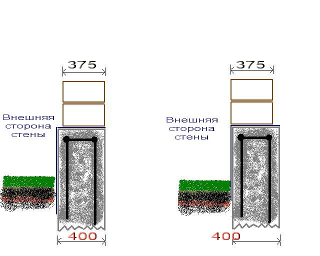

ivinn Опубліковано: 18 серпня 2009 Автор Поділитись Опубліковано: 18 серпня 2009 Как быть если ширина фундамента 400мм, а толщина газаблочка 375мм? Посилання на коментар Поділитися на інших сайтах More sharing options...
Propeller Опубліковано: 18 серпня 2009 Поділитись Опубліковано: 18 серпня 2009 А в чем тут подвох? Посилання на коментар Поділитися на інших сайтах More sharing options...
ivinn Опубліковано: 18 серпня 2009 Автор Поділитись Опубліковано: 18 серпня 2009 Как быть если ширина фундамента 400мм, а толщина газаблочка 375мм? Визуально уточняю. Посилання на коментар Поділитися на інших сайтах More sharing options...
