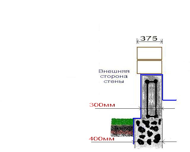

Визуально уточняю.
Правый вариант правильный.
В идеале стена должна нависать над цоколем с наружной стороны создавая ему "естественный" козырек.
В таком случае, можно ли сделать так? Применимо к моему "пирогу".

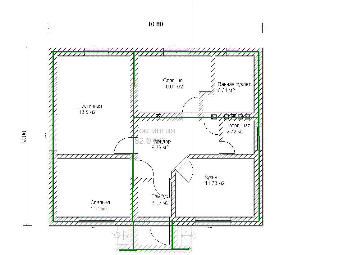

3. План дома (1-го этажа) с габаритами и капитальными стенами (в т.ч. внутренние)

3. Зелёной линей указан основной фундамент, под несущие внутренние и наружные стены. Глубина я думаю где-то 1,2/1,4м. Внутренние перегородки по верхнему уровню основного фундамента положен на уровень земли без армирования, сделан будет после полной заливки основного фундамента.

3. Дом не тяжелый, но грунт проблемный, поэтому толщину ленты нужно все-таки 400мм (так мне видится)
Длина фундаментных стен - 55м, высота - 2м (я беру 1,2-1,3 м фундамент + 70-80 см цоколь)
Объем бетона - 44 м3...

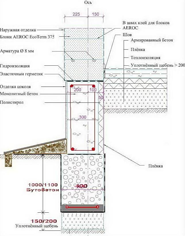

У меня такая схема - фундаментные стены (ФБС 400мм) "сдвинуты" вовнутрь дома на 50мм, т.е. газобетон (тоже думаю брать 400мм) нависает на 50мм над цоколем... и это есть хорошо... НО... цоколь действительно планирую утеплить эппс 100 мм, и теперь уже стены "утоплены" на 50 мм...
Вопрос стоит - из чего сооружать отлив? И когда и как его делать?
Есть мысли по поводу гранитной полосы по всему периметру... как крепить?
Еще какие идеи будут?

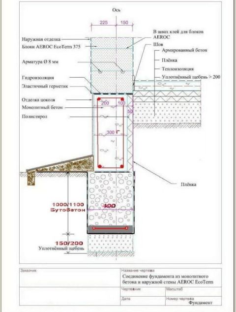

Вырисовывается окончательный вариант.:rolleyes::rolleyes::rolleyes:
Уже похоже на что-то завершенное... по крайней мере красиво.
Думается, что правильнее утеплять цоколь СНАРУЖИ...
Еще смущает примыкание "бетонов" там 40 см, а там - 30... и гидроизоляция там ни к чему...
И не понял назначение арматуры внизу самом...
И если все-таки думаете делать гидроизоляцию, то только с внешней стороны и на 50 см выше уровня грунта (достаточно обмазочной)... но можно и не делать, если сделаете обратную засыпку дренирующим грунтом (песок) и обеспечите отвод воды от стен фундамента...
... а в остальном,.... все хоро...:):):)

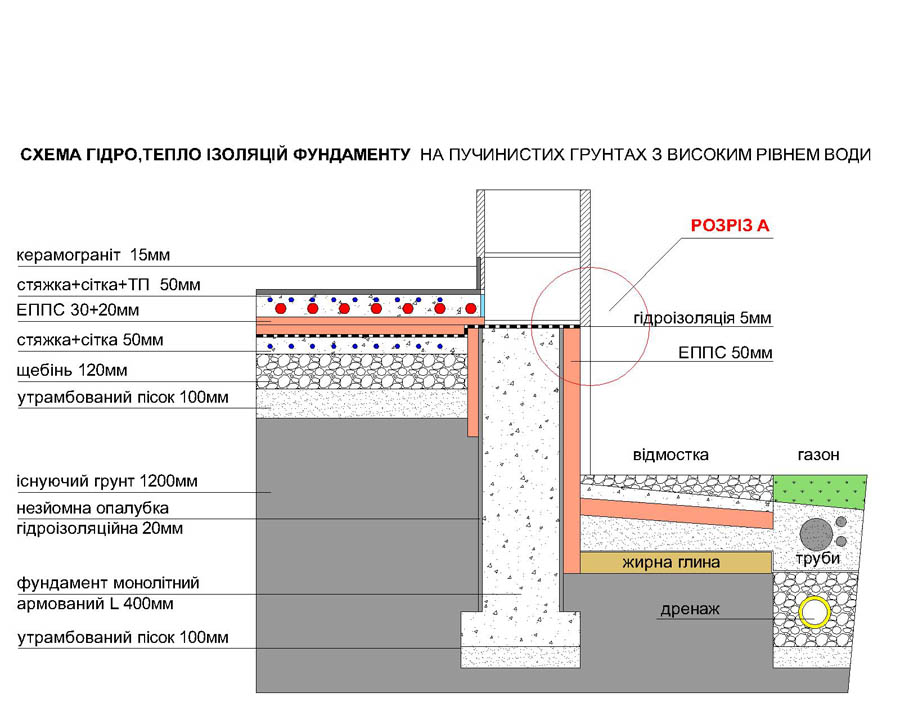

Пирог по грунту - то шо дохтор прописал!:beer:
В моём проекте, утепление фундамента делается с внутренней стороны. И все "гут."

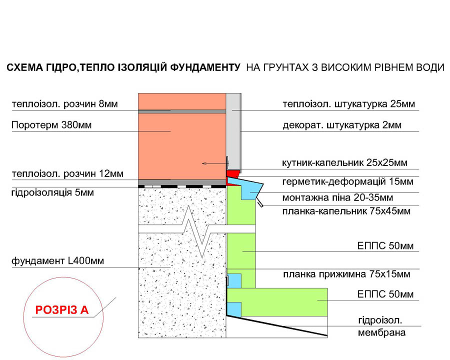

Те же страдания у меня...только блоки Поротерма.
Пока нарисовали такой вариант.
Вам хорошо... у вас есть куда отлив прикрепить, а потом "спрятать" под штукатуркой.... а у меня по газобетону штукатурка 1,5-2мм...
Сегодня архитектор предложил "прибить" отлив с капельником снизу к газобетону (этих выступающих 5 см)...
Пока так и думаю, опять же эппс 5 см снизу подожмется... ведь эппс на дюбелях к бетону будет держаться "мертво" и "защемит" отлив...
Как думаете - имеет право на жизнь такой вариант?
