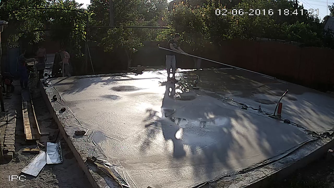

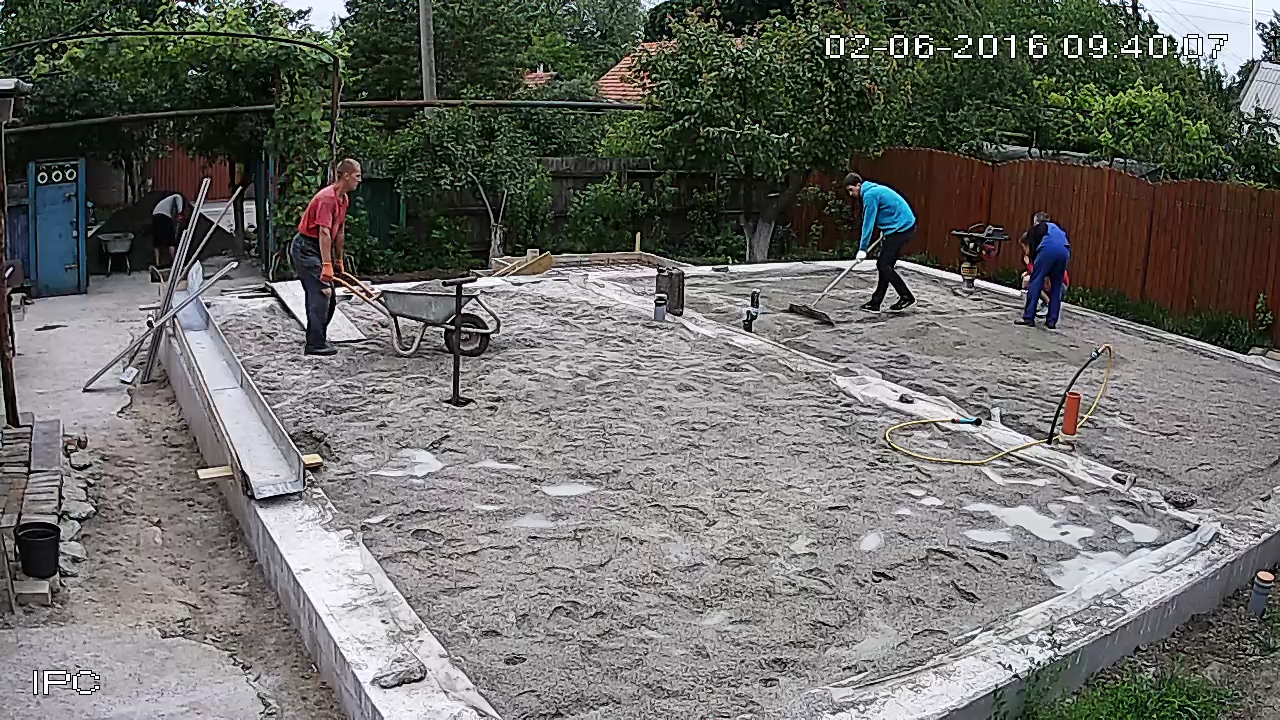

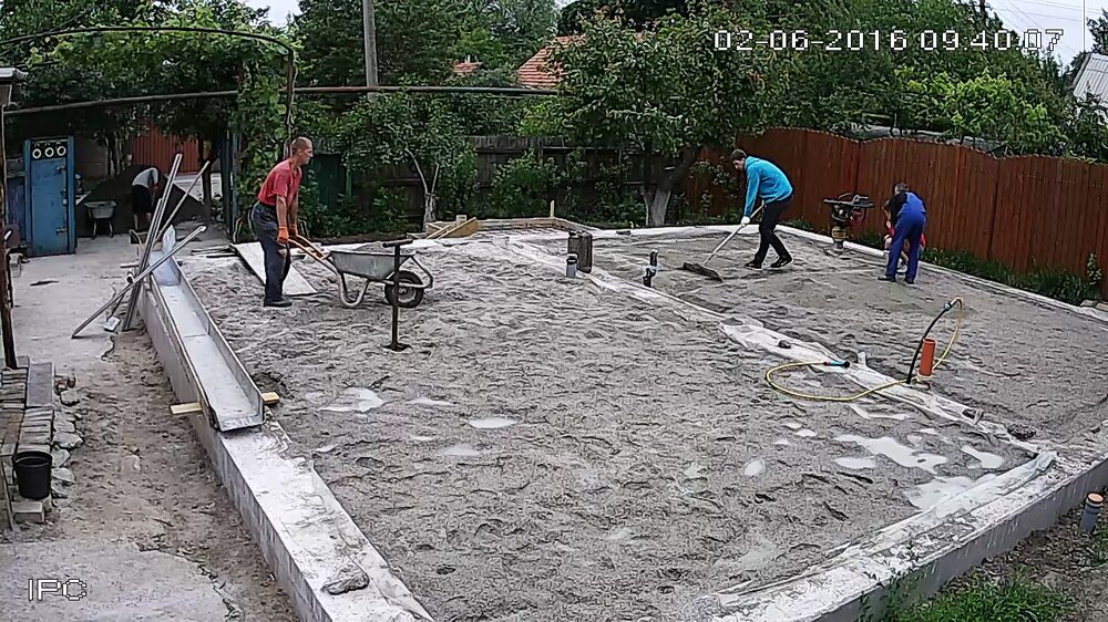

Сегодня завезли и аккуратненько выгрузили газик. Не сочтите за труд, помогите советом
Сережа,
а у тебя черновой пол получился по уровню залитой цокольной части?
Какой грунт использовал для подсыпки?
Какой пирог, марка бетона и толщина чернового пола?
...черновой пол получился по уровню залитой цокольной части?

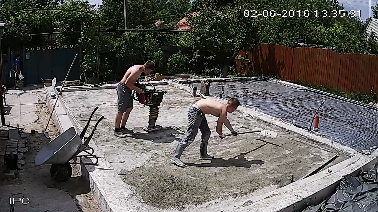

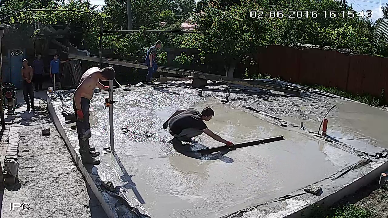

Привет, Игорь!
Лента немного гуляет до 2 см, поэтому выбрали самую верхнюю точку и от неё отталкнулись. Т.е. практически вровень.
На подсыпку ушло чуть больше 30 тонн отсева, это в среднем 25 см. Завезли отсев, растянули, залили водой. Потом трамбовка виброногой, выравнивание по уровню на -10 см от ленты. Далее пленка, сетка 100х100, под перегородками арматура - два прута вдоль и по метру поперек с шагом 300мм. Ну и собственно, заливка бетоном М150 из миксера по желобам... Уровень контролировали лазерным нивелиром с улавливателем луча.

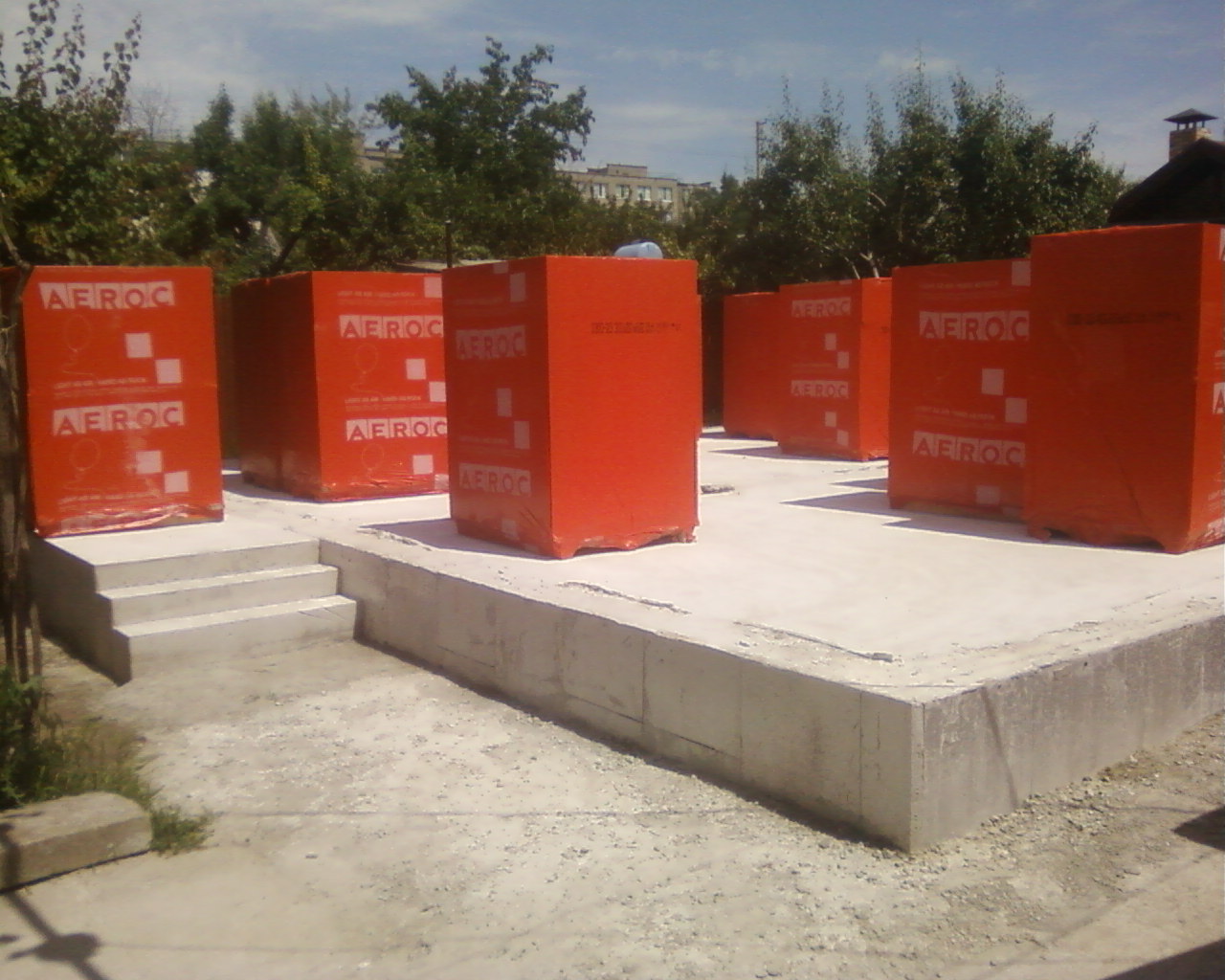

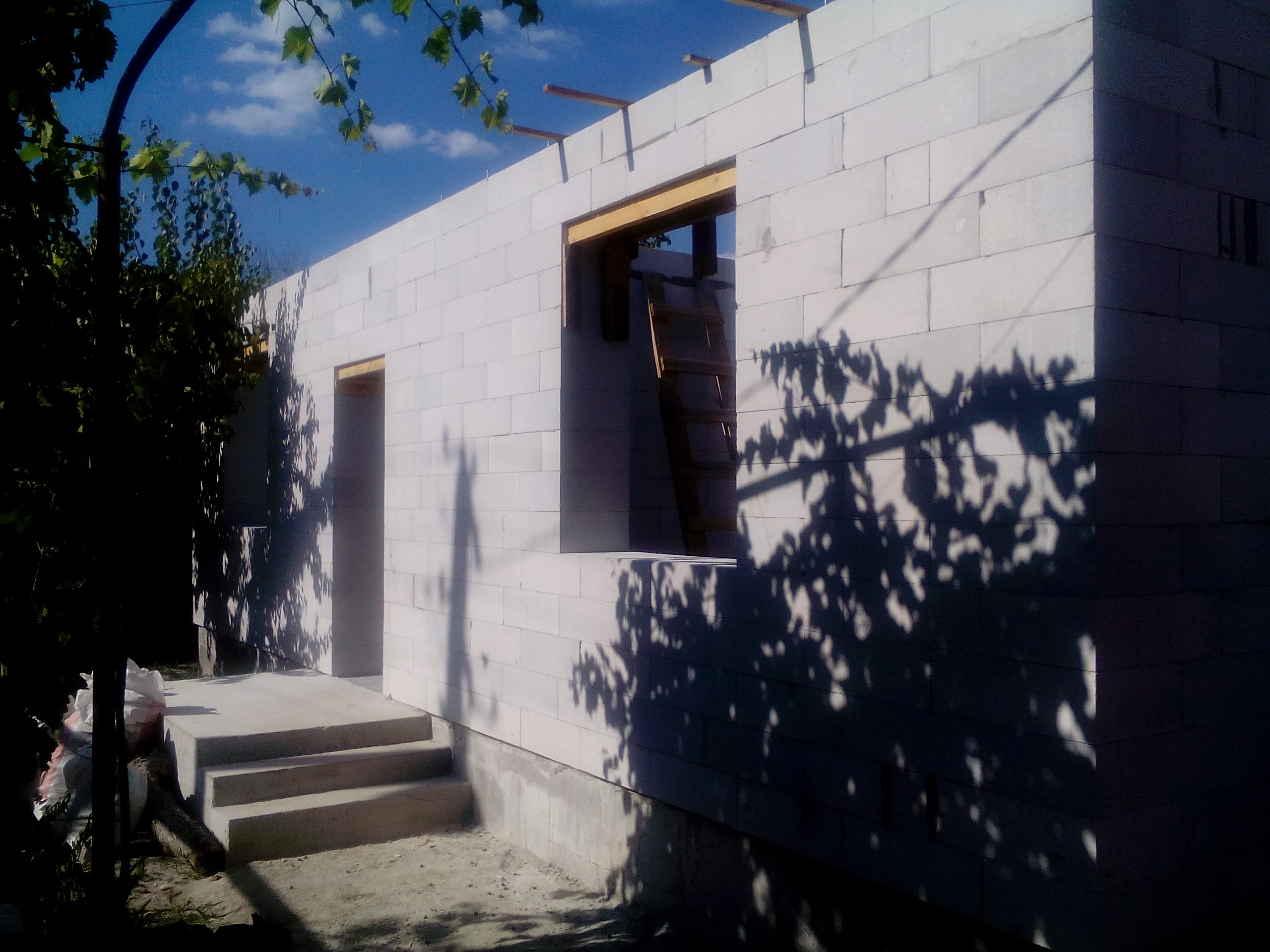

Сергей, я к чему спросил.
На сколько я понял, будет еще утеплитель мин 50мм и чистовой пол 70-80мм .т.е еще уровень одной ступеньки 120-130мм..
Как в таком случае задумал сопрягать уровень в доме с уровнем верхней площадки крыльца?
Так и будет - еще одна ступенька.
Будешь доливать поверх площадки еще ступеньку до уровня входной двери?
А ширину ступенек делал под размер планируемой плитки?
Что-то на фото смотрятся узковатыми?
А зачем? Еще одна ступепнька в дом. На бане испробовано, работает...
По существующим канонам надо 300х150, хотел залить 350х150, но плитки такой не нашел. Есть 300 или 326 мм, или типа того. Поэтому залил 300 на 150. В процессе подкорректируем...
Сережа, привет!
Т.е., если я правильно понял, низ входной двери будет поднят на 13-15 см и входить в дом надо будет перешагнув порог и поднявшись на одну ступеньку.
Как по мне, то не совсем стандартный вариант для входной группы дома и по удобству и по внешнему виду. ИМХО.
Правильно понял. Ничего криминального в этом нет.
Ну если уж слишком неудобно будет, подольем еще одну ступеньку в виде плиты 150 мм. Это уже проще будет, чем лить все крыльцо.

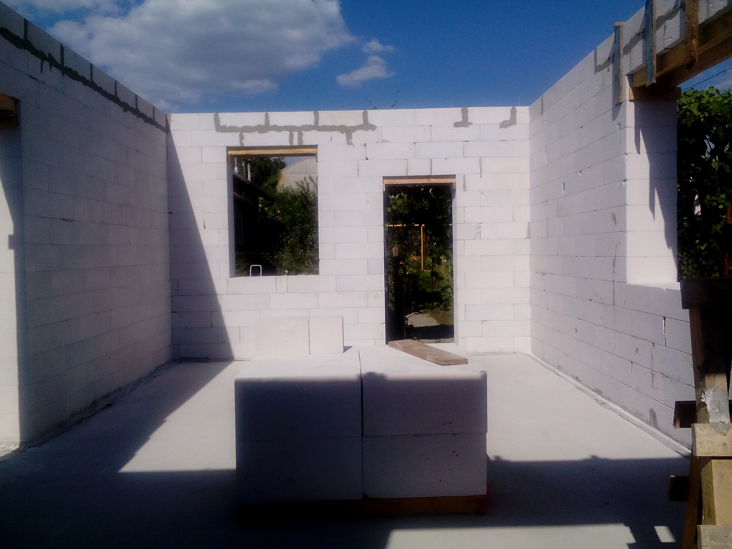

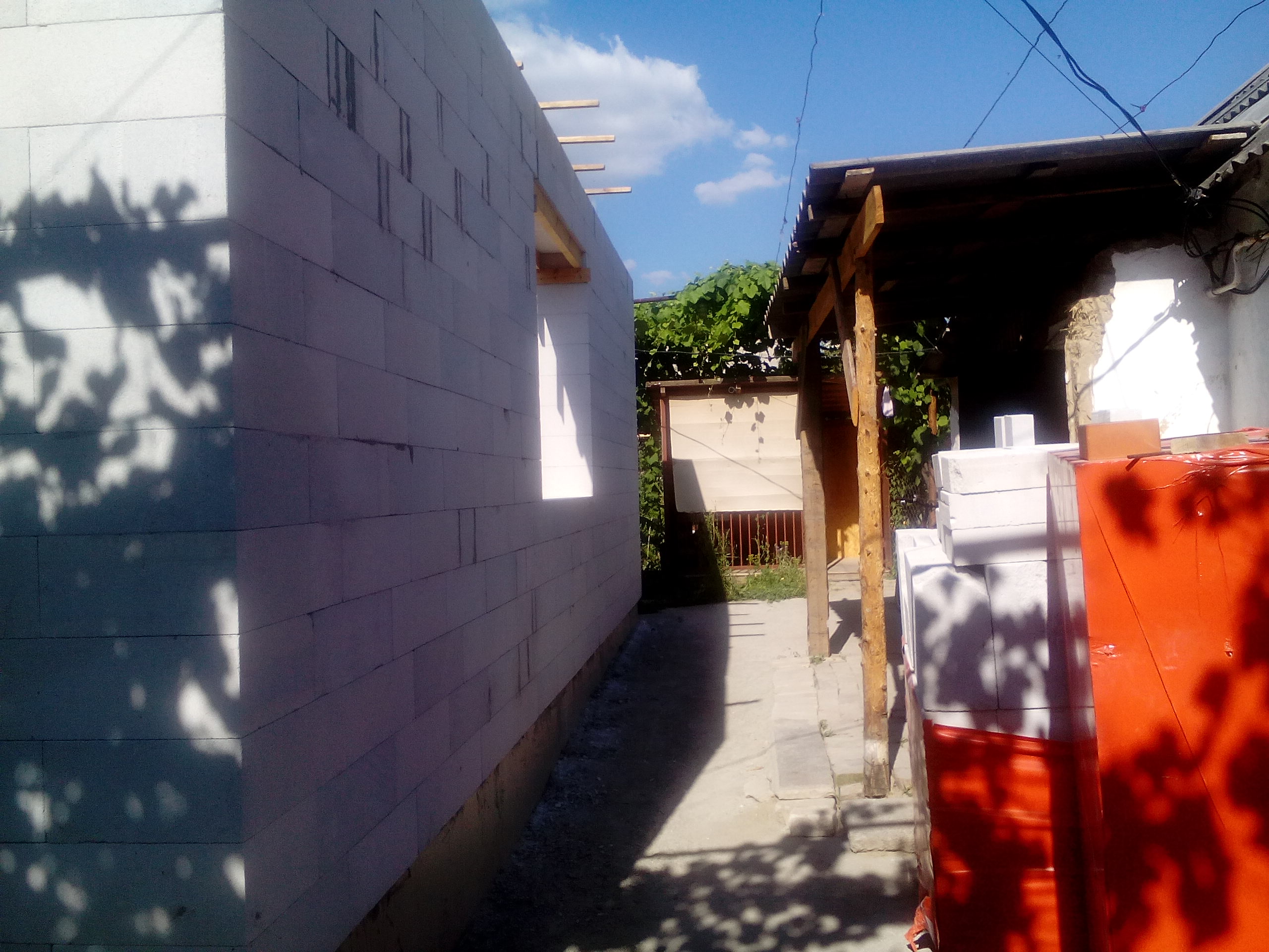

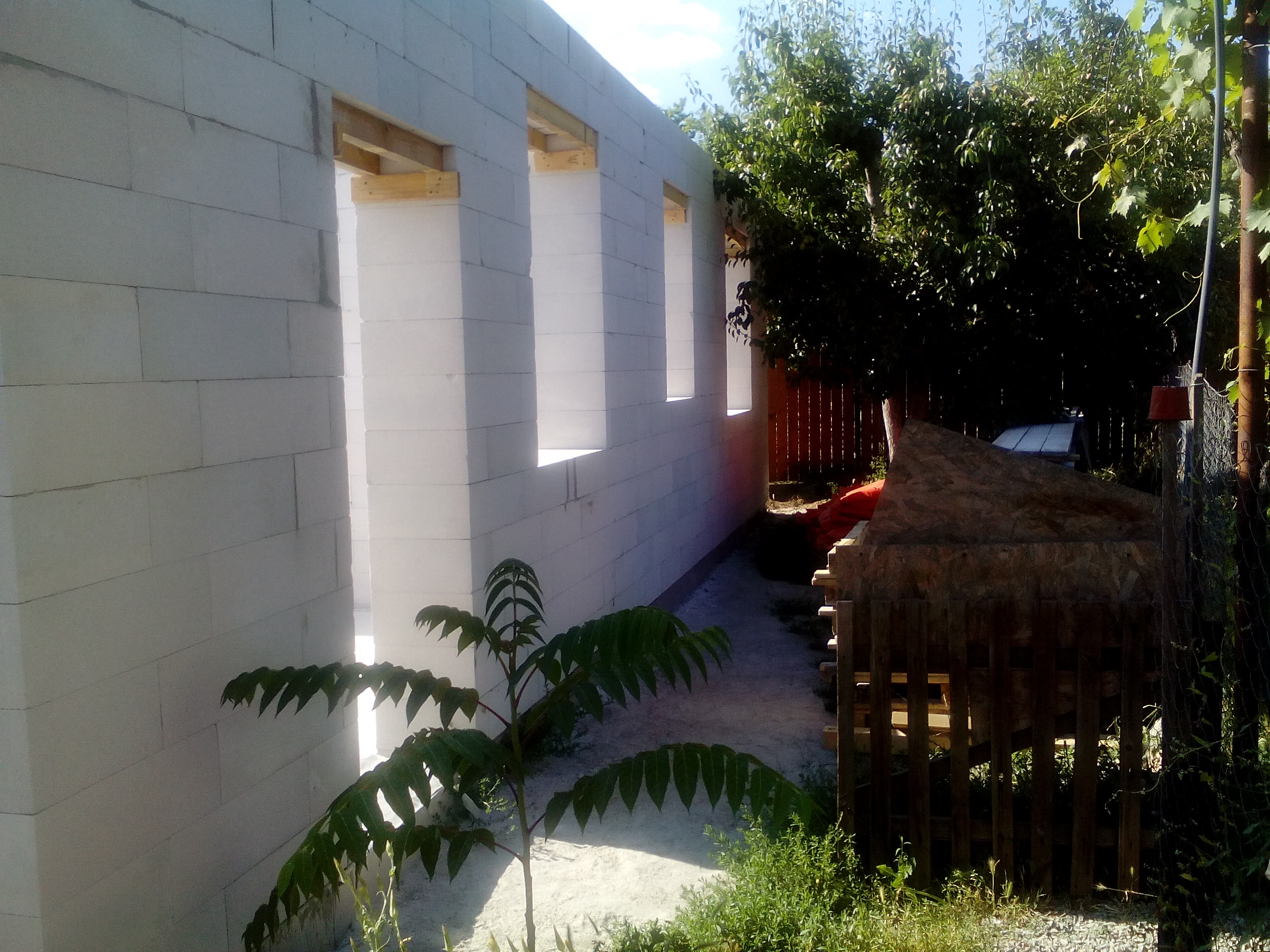

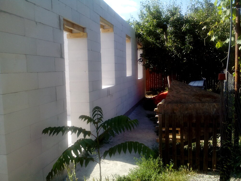

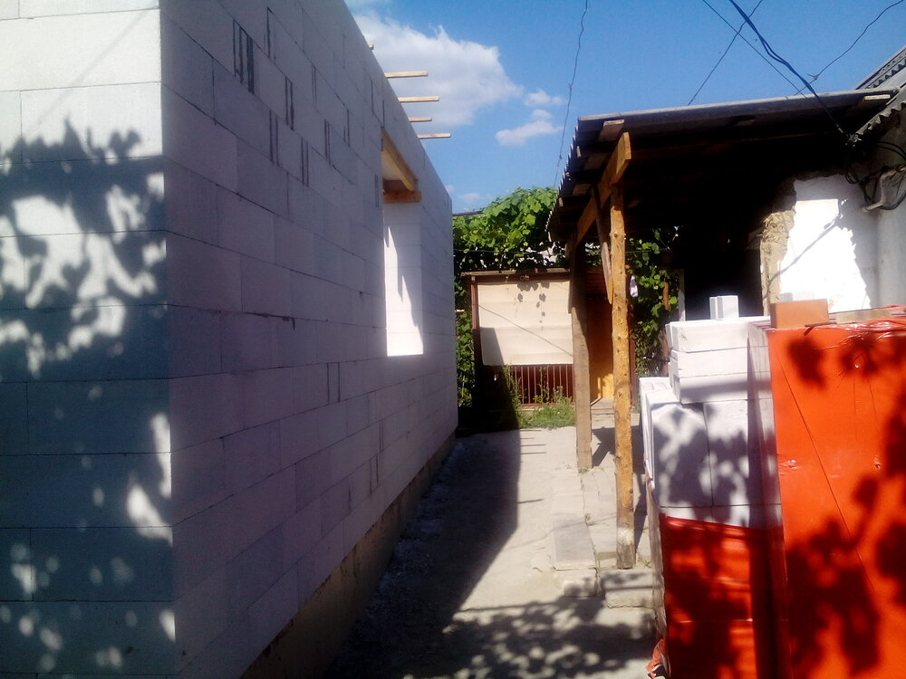

Не прошло и двух недель, как возвели основные стены и залили армопояс.
  • Лайк 6
интересно как выполнены перемычки над дверям/окнами, а то на фото плохо видно
