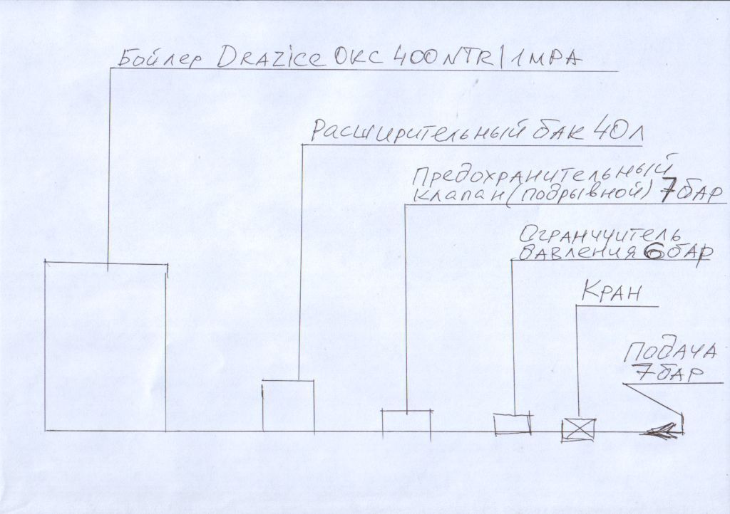

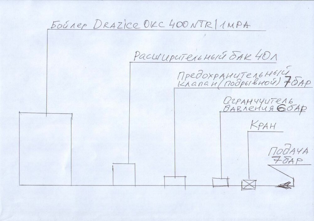

Питон Опубліковано: 29 квітня 2016 Автор Поділитись Опубліковано: 29 квітня 2016 Добавлено через 5 минут Народ ! Схему подключения гнобить будем? Бойлер уже едет.... Схему подключения гнобить не надо, люди старались делали, никто от ошибок не застрахован. Приедет бойлер напишите какой, думаю вопрос решим.!!! Но качественные, информативные фото никто не отменял. Схему я нарисовал для подключения нового бойлера Drazice OKC 400 NTR/1 MPa: Фото больше не будет - смысл???? Едет бойлер, теперь будет обвязан уже как я скажу, а не доверяя установщикам. И так ещё раз схема подключения, которую я себе придумал. ГНОБИТЕ, ПОДСКАЗЫВАЙТЕ !!!!!!! Посилання на коментар Поділитися на інших сайтах More sharing options...

МАКАР Опубліковано: 30 квітня 2016 Поділитись Опубліковано: 30 квітня 2016 Из того что я увидел на фотках, трубы медные, косвенник в бойлере черный(эмалированный). Электрохимическая коррозия сжирает его даже через микротрещины. Если едет бойлер опять со стальным косвенником, можно попробовать разделить медную магистраль пластиковыми вставками, если температуры позволяют. Если нет, то использовать дополнительный контур с нержавеющим пластинчатым теплообменником, можно кстати не через косвенник а напрямую в емкость. Старый бойлер с заглушенным дырявым косвенником тоже подойдет. Посилання на коментар Поділитися на інших сайтах More sharing options...
troll_9000 Опубліковано: 30 квітня 2016 Поділитись Опубліковано: 30 квітня 2016 можно попробовать разделить медную магистраль пластиковыми вставками Нафига, если вода (из скважины, не дисцилят) является проводником? Реально проблема в предохранительный+расширительный+ОК Добавлено через 1 минуту Если едет бойлер опять со стальным косвенником Это что за чудо? Добавлено через 3 минуты Тема была КАК ПРАВИЛЬНО ОБВЯЗАТЬ НОВЫЙ БОЙЛЕР Там думать не надо, надо делать как правильно+1 раз в месяц проводит проверку срабатывания предохранительного клапана - регламентные работы по топочной/котельной еще никто не отменял Добавлено через 2 минуты ПОДСКАЗЫВАЙТЕ !!!!!!! Не нужен регулятор давления на 6 бар в схеме. Это раз. И предохранительных на 7 бар я не видел, разве что регулирумые Посилання на коментар Поділитися на інших сайтах More sharing options...
МАКАР Опубліковано: 1 травня 2016 Поділитись Опубліковано: 1 травня 2016 Нафига, если вода (из скважины, не дисцилят) является проводником? Не проводником а электролитом. Большая часть тепловых аккумуляторов (бойлеров) с косвенными теплообменниками изготовлены из углеродистой стали и покрыты эмалью. Вот такое чудо. Посилання на коментар Поділитися на інших сайтах More sharing options...
troll_9000 Опубліковано: 1 травня 2016 Поділитись Опубліковано: 1 травня 2016 Не проводником а электролитом. Большая часть тепловых аккумуляторов (бойлеров) с косвенными теплообменниками изготовлены из углеродистой стали и покрыты эмалью. Вот такое чудо. Спасибо, повеселился 1. Недистилированная вода ток проводит или нет? 2. Что такое "косвенный теплообменник"? 3. Сталь - это и есть сплав железа с углеродом простите, но текста много, информации мало А по теме - надо раз в месяц проводить работы по проверке групп безопасности и проверять давление в РБ бойлера, котла. Эти работы никто из частных заказчиков не проводит, кроме тех, у кого котельная на сервисе, и эти работы прописаны в договоре на обслуживание Посилання на коментар Поділитися на інших сайтах More sharing options...
