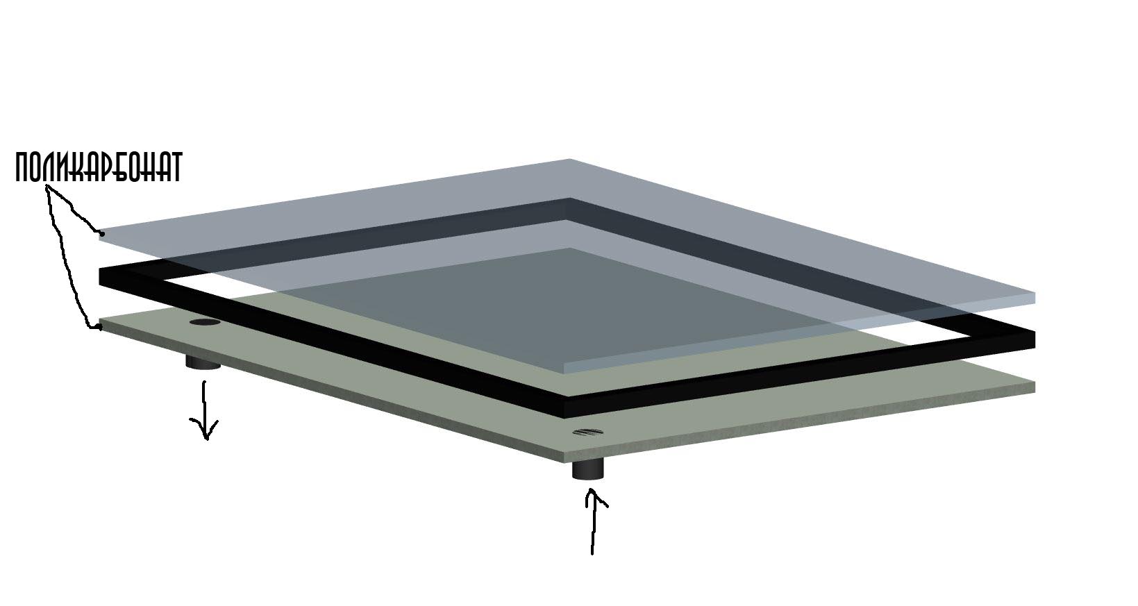

Olegikm Опубліковано: 29 вересня 2011 Поділитись Опубліковано: 29 вересня 2011 Я хочу сделать солнечный коллектор из двух листов поликарбоната с герметичной прослойкой по периметру.В нижнем тёмном листе два штуцера под воду.Вода между листами. Что думаете о таком варианте? Посилання на коментар Поділитися на інших сайтах More sharing options...

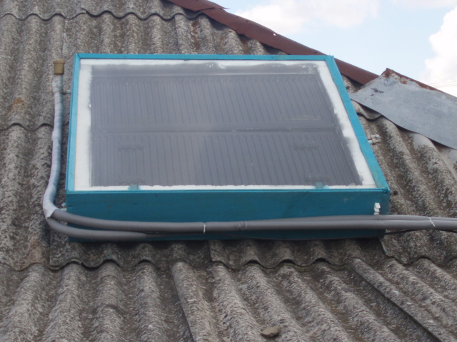

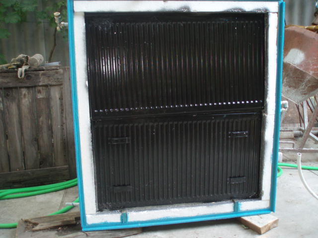

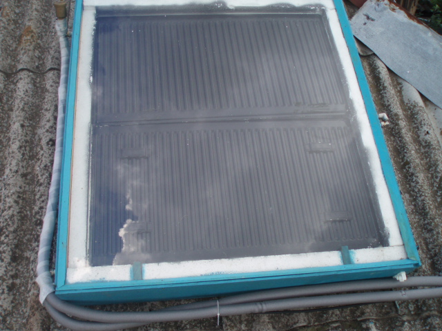

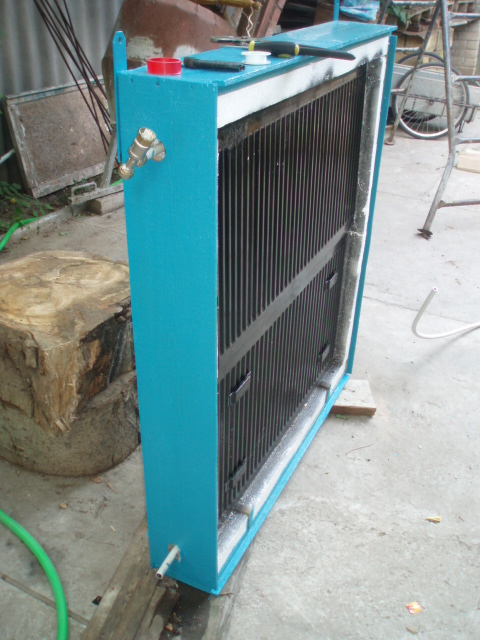

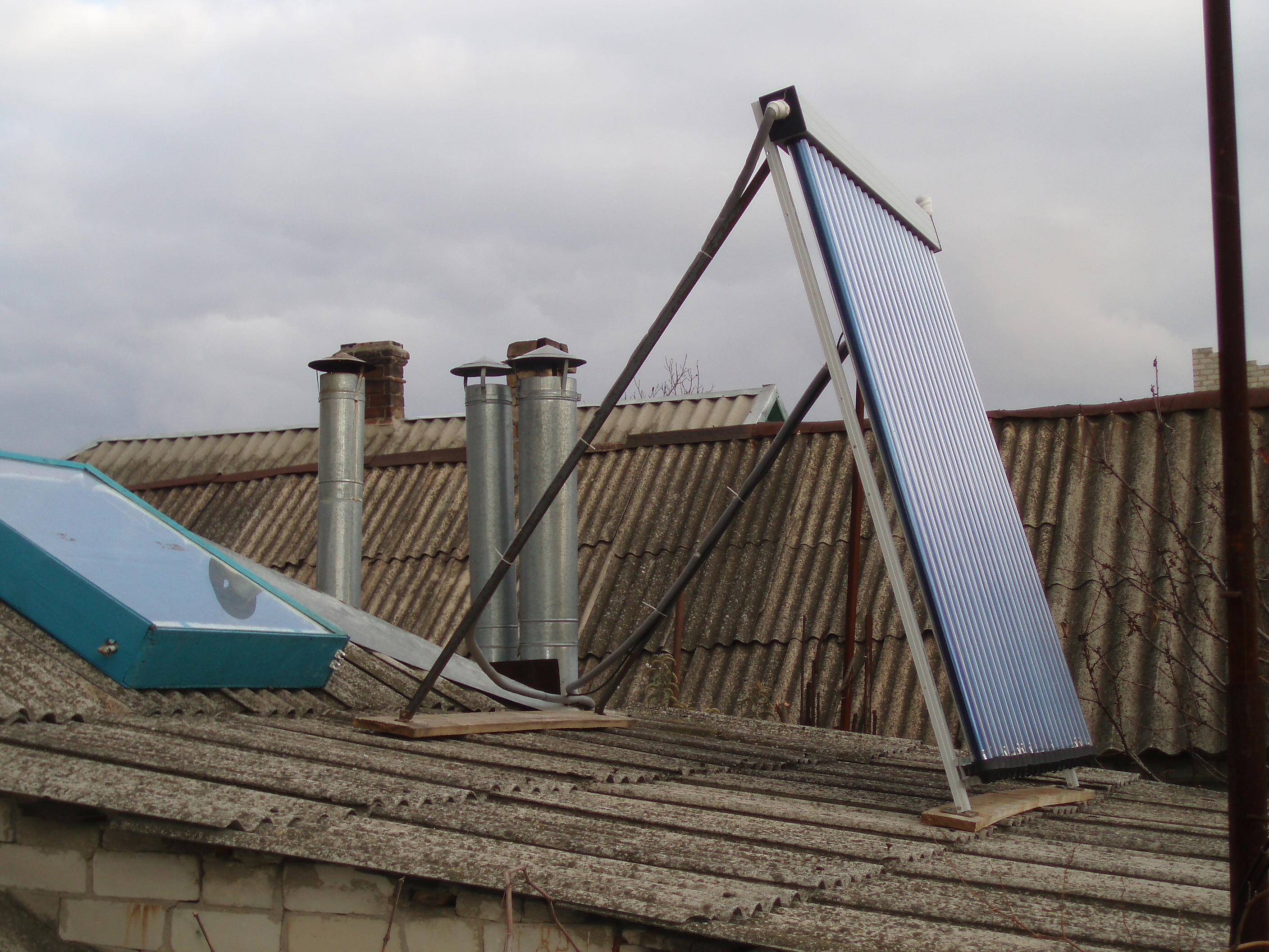

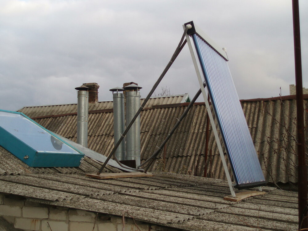

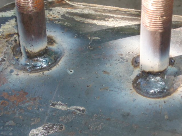

Derik Опубліковано: 9 листопада 2011 Поділитись Опубліковано: 9 листопада 2011 По просьбе alleks67. Надеюсь ТС не против, тем более очень даже "в тему". Самодельный солнечный коллектор. Изготавливался в 2010-ом году. За основу взят б/у радиатор 500х900 тип 22 турецкий "Термал", "умерший" на центральном отоплении. Повреждение было успешно ликвидировано с помощью "холодной сварки". :D Потом я его разрезал пополам, приварил резьбы, сколотил ящик, выложил его пенопластом 5см, поместил половинки радиатора в ящик, соединил их последовательно и получил это. Себестоимость - сто с чем то гривень (из них сто с хвостиком - стоимость стекла. Потом всё это было водворено на рабочее место. Получилось где то так: Продолжение следует... 9 Посилання на коментар Поділитися на інших сайтах More sharing options...
vitok Опубліковано: 14 листопада 2011 Поділитись Опубліковано: 14 листопада 2011 Стекло одно? Циркуляция принудительная? Что в качестве накопителя? ... и что там в левом верхнем углу за бронзовая деталь? Посилання на коментар Поділитися на інших сайтах More sharing options...
Oleg 88 Опубліковано: 14 листопада 2011 Поділитись Опубліковано: 14 листопада 2011 ... ... и что там в левом верхнем углу за бронзовая деталь? Похоже на воздухоотводчик. Посилання на коментар Поділитися на інших сайтах More sharing options...
Derik Опубліковано: 14 листопада 2011 Поділитись Опубліковано: 14 листопада 2011 Стекло одно? Циркуляция принудительная? Что в качестве накопителя? ... и что там в левом верхнем углу за бронзовая деталь? Да, да, тогда была вода, воздухоотводчик. Продолжение скоро будет. Посилання на коментар Поділитися на інших сайтах More sharing options...

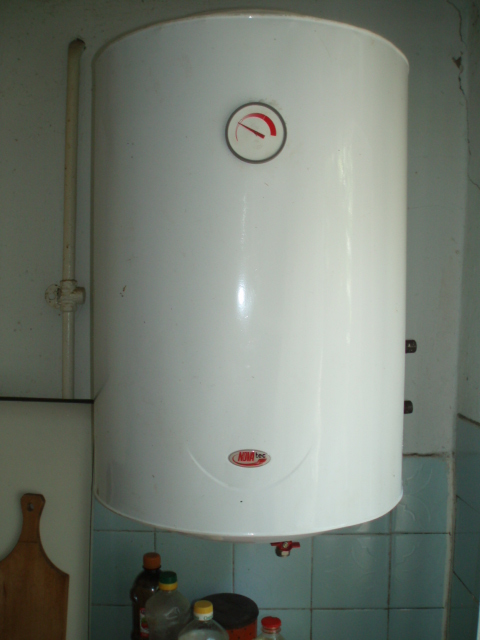

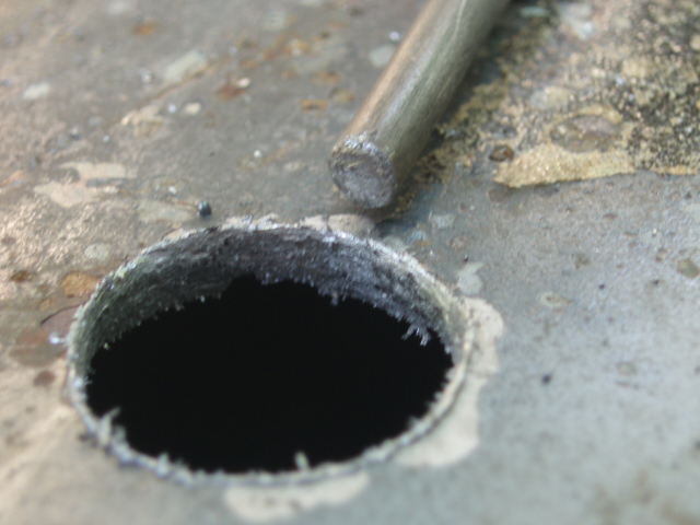

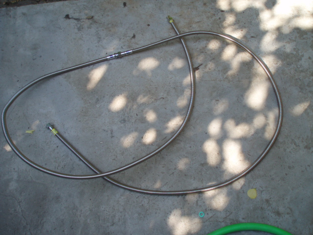

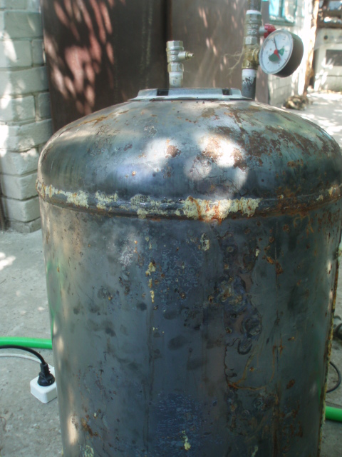

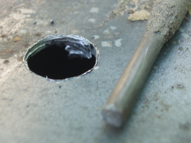

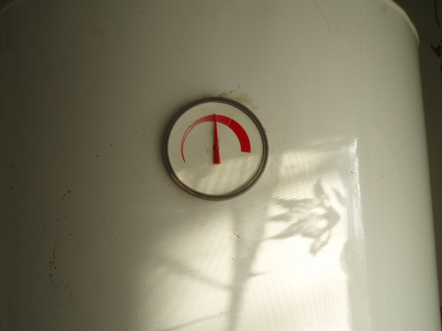

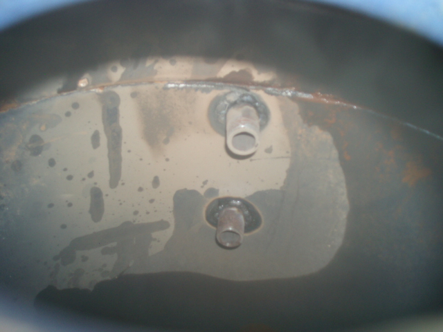

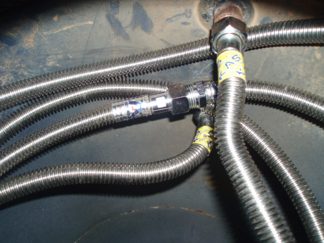

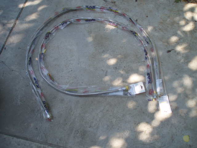

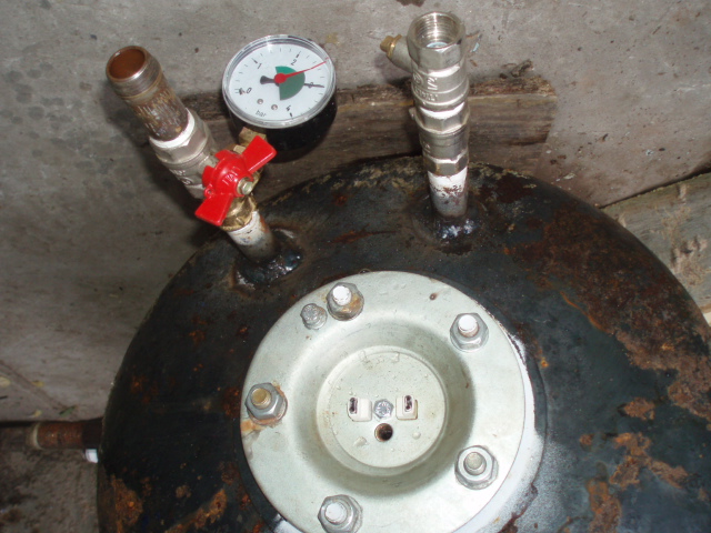

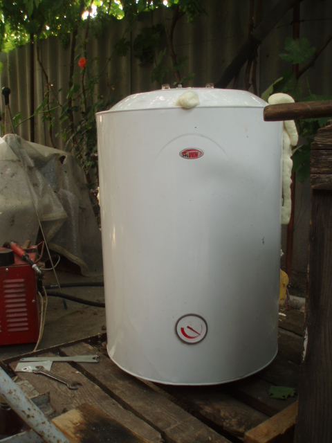

Derik Опубліковано: 14 листопада 2011 Поділитись Опубліковано: 14 листопада 2011 Итак - продолжение. Источник тепловой энергии (коллектор) есть, пора подумать за склад - устройство хранения полученной энергии. Склад, т.е. бойлер косвенного нагрева (косвенник) решил пока не покупать, а изготовить самому. Как основа был взят списанный электроводонагреватель Одесского завода "Новатек" на 80 литров. Выпущенный 09.2008 г. он некоторое время грел кому то воду, потом слегка прохудился, завод от него отказался (!) и до середины 2011 года благополучно лежал на складе. Я снял с бойлера наружный кожух, теплоизоляцию, подключил к водопроводу, нашел место утечки (патрубки подключения), обварил их снаружи (на заводе их варят изнутри) (подсказка заводу-изготовителю о источнике брака), проверил на протечку и получил исправный водонагреватель. Теперь, имея исправный бойлер, приступаем к изготовлению косьвенника. Для этого сверлю боковую стенку и ввариваю в неё два стальных боченка с резьбой. Металл в бойлере довольно неплохо сохранился, несмотря на его тяжелую жизнь (лежание на складе с остатками воды). Для сравнения показан сварочный электрод Ф3 мм. Вваренные патрубки вид снаружи и изнутри Теперь можно монтировать дополнительный теплообменник, который представляет собой две подводки для газа из нержавеющей гофротрубы длиной 2х2 метра, соединенные между собой через паранитовую прокладку. Примерно так получилось внутри 2 Посилання на коментар Поділитися на інших сайтах More sharing options...
Derik Опубліковано: 14 листопада 2011 Поділитись Опубліковано: 14 листопада 2011 А это уже "проверка на вшивость" (гидравлические испытания). Теперь "одеваем" бойлер (в данном случае "одёжка" типа "секонд хенд", поношенная, но на работоспособность не влияет). Не забываем о шубе (теплоизоляция - монтажная пена). И в результате имеем довольно недорогой косьвенник на 80 литров примерно такого вида: И вот он уже на рабочем месте! Себестоимость всего этого примерно 120 грн. 5 Посилання на коментар Поділитися на інших сайтах More sharing options...

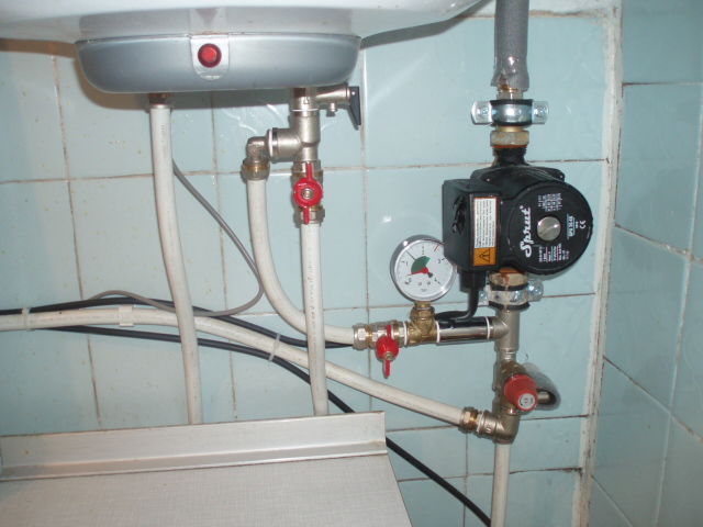

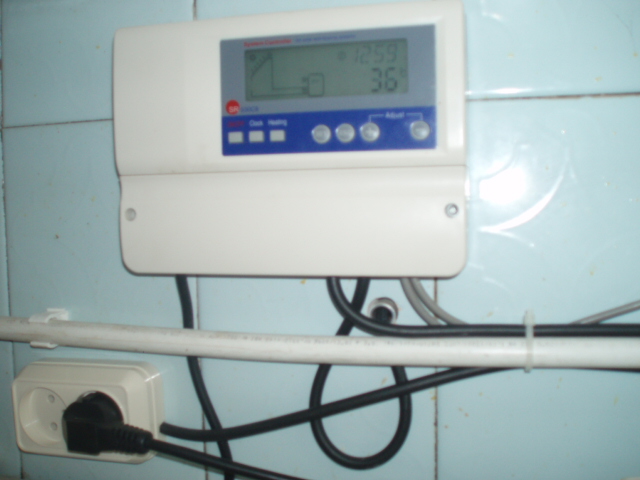

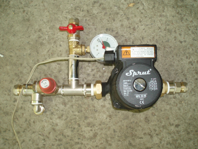

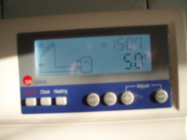

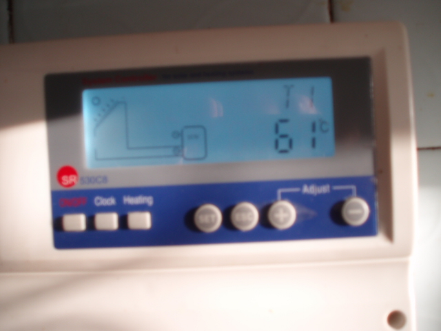

Derik Опубліковано: 14 листопада 2011 Поділитись Опубліковано: 14 листопада 2011 С контроллером сильно не морочил голову - купил готовый (примерно 860 грн.). Вот он уже на рабочем месте. Насосный узел - пан сам склЭпал из того что было. На манометре и предохранительном клапане экономить не стал (учитывал "раненый" радиатор в качестве коллектора). И вот уже всё смонтировано, подключено, запущено и самое смешное - нормально заработало, несмотря на то что использованы соединения на металлопласте. :D ТЭН бойлера к контроллеру пока не подключал (возможность подключения предусмотрена), но можно его включить в штатном режиме - просто в розетку, с регулировкой температуры встроенным термостатом. В летнее время система работает на ура, осенью с похолоданиями сказываются теплопотери самого коллектора через стекло. А теперь жду вопросы... 6 Посилання на коментар Поділитися на інших сайтах More sharing options...
Oleg 88 Опубліковано: 15 листопада 2011 Поділитись Опубліковано: 15 листопада 2011 (змінено) ... А теперь жду вопросы... Что в качестве теплоносителя? Как с электробезопасностью? Гальваническая связь первого контура с водой во втором есть? Циркуляционник запитан от сети 220 В. Как-то подумывал о применении помпы с Газели (12 вольтовая!). Чей контроллер, где брали? Змінено 15 листопада 2011 користувачем Oleg 88 добавил Посилання на коментар Поділитися на інших сайтах More sharing options...
Alex_St Опубліковано: 15 листопада 2011 Поділитись Опубліковано: 15 листопада 2011 Derik, а можешь поподробнее о его работе? Как быстро нагревается, какая максимальная температура, и т.д.? На всякий пожарный - уточню для себя. Как я понял - коллектор соединен с внутренними газовыми шлангами бойлера. Насос гоняет теплоноситель по контуру, нагревая содержимое бойлера. Правильно? Какие функции выполняет контроллер в этой системе? Посилання на коментар Поділитися на інших сайтах More sharing options...
Derik Опубліковано: 15 листопада 2011 Поділитись Опубліковано: 15 листопада 2011 Что в качестве теплоносителя? Как с электробезопасностью? Гальваническая связь первого контура с водой во втором есть? Циркуляционник запитан от сети 220 В. Как-то подумывал о применении помпы с Газели (12 вольтовая!). Чей контроллер, где брали? Контроллер SR530C8 брал на Атмосфере.UA. Насос (220v) запитан от контроллера. Теплоноситель - вода, отделён от воды бойлера нержавеющей стенкой трубки-теплообменника (если именно это Вас интересует). Как с электробезопасностью? Так существует такая штука - заземление. 2 Посилання на коментар Поділитися на інших сайтах More sharing options...
Derik Опубліковано: 15 листопада 2011 Поділитись Опубліковано: 15 листопада 2011 Derik, а можешь поподробнее о его работе? Как быстро нагревается, какая максимальная температура, и т.д.? На всякий пожарный - уточню для себя. Как я понял - коллектор соединен с внутренними газовыми шлангами бойлера. Насос гоняет теплоноситель по контуру, нагревая содержимое бойлера. Правильно? Какие функции выполняет контроллер в этой системе? 1. Всё зависит от наличия солнца: есть солнце - имеем вечером 80 литров воды, нагретой примерно до 60-ти градусов (и это с площадью коллектора 0.9 кв.м.). 2. Всё правильно. Под рукой были газовые шланги, а гофрированная труба имеет площадь теплопередачи больше, чем просто гладкая труба. 3. Контроллер "заказывает музыку" (управляет системой) - при превышении температуры коллектора температуры бака (верхний датчик) на 8 градусов (заводская установка - программируется) включается насос и начинается отбор тепла. Отключается при превышении температуры коллектора температуры бака (нижний датчик) на 4 градуса. Есть защита от закипания коллектора, замерзания теплоносителя, подогрев бойлера при отсутствии солнца и прочие нужные фишки. Сейчас (на зиму) я отключил самодельный коллектор и подключил покупной - вакуумный. Залил автомобильную незамерзайку (добыл недорого) и продолжаю пользовать систему. Так вот - сейчас при плюсе днем и минусе ночью при наличии солнца имею вечером воду 50-55 градусов. Более низкая температура объясняется тем что день просто короче и солнце стоит ниже. Теплопотери вакуумника намного ниже чем у плоского коллектора, поэтому он годится для круглогодичного использования. Если интересно - завтра сделаю фотки обеих коллекторов. 10 Посилання на коментар Поділитися на інших сайтах More sharing options...

Derik Опубліковано: 17 листопада 2011 Поділитись Опубліковано: 17 листопада 2011 Derik, Очень интересно! Ну как тут соседу отказать. 200 км. = сосед. :D Вот так всё это выглядит: фас и профиль. Бак, время и температура в баке, температура коллектора. С утра солнышко, утром в баке было 24 градуса. Посилання на коментар Поділитися на інших сайтах More sharing options...

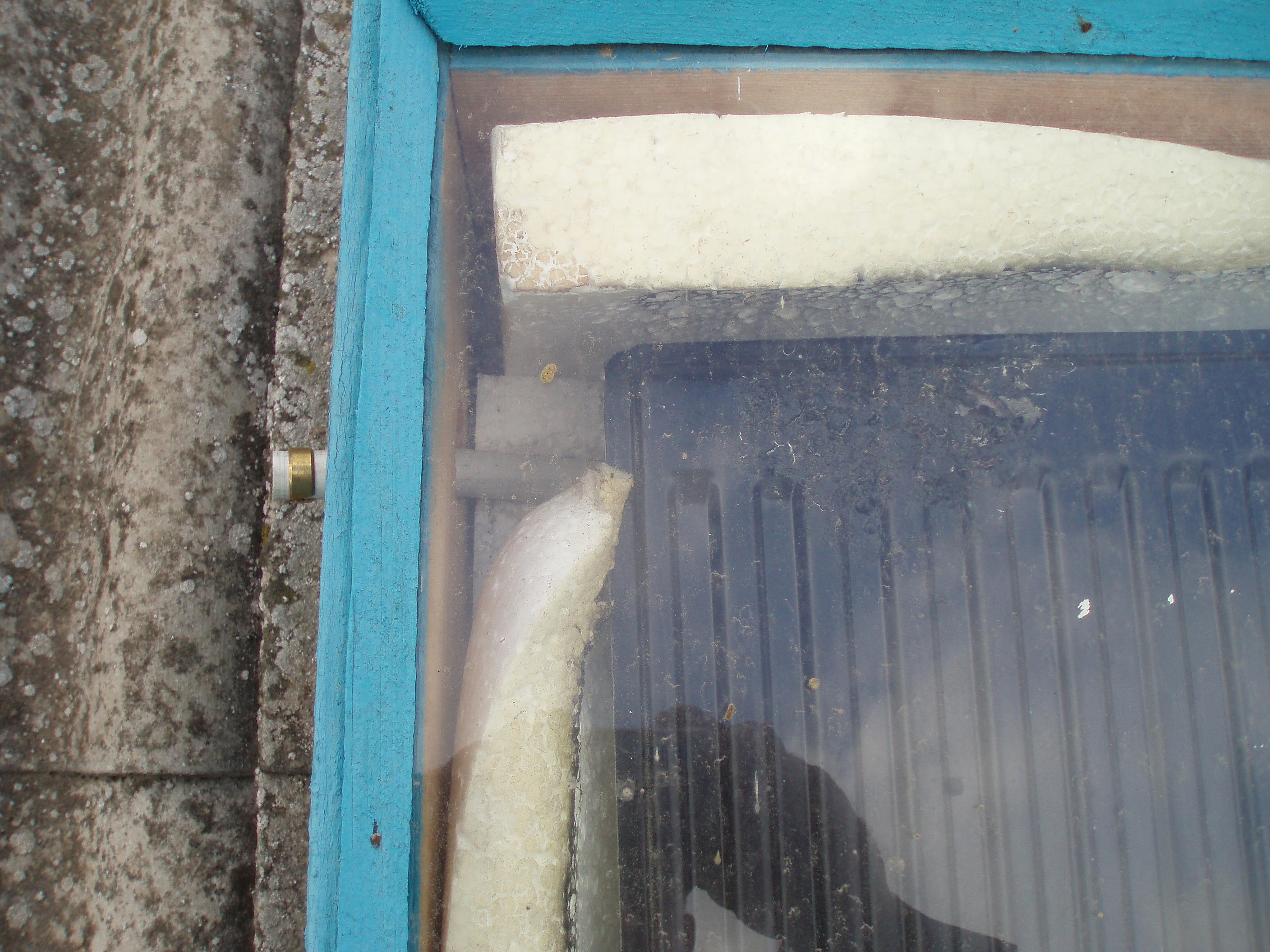

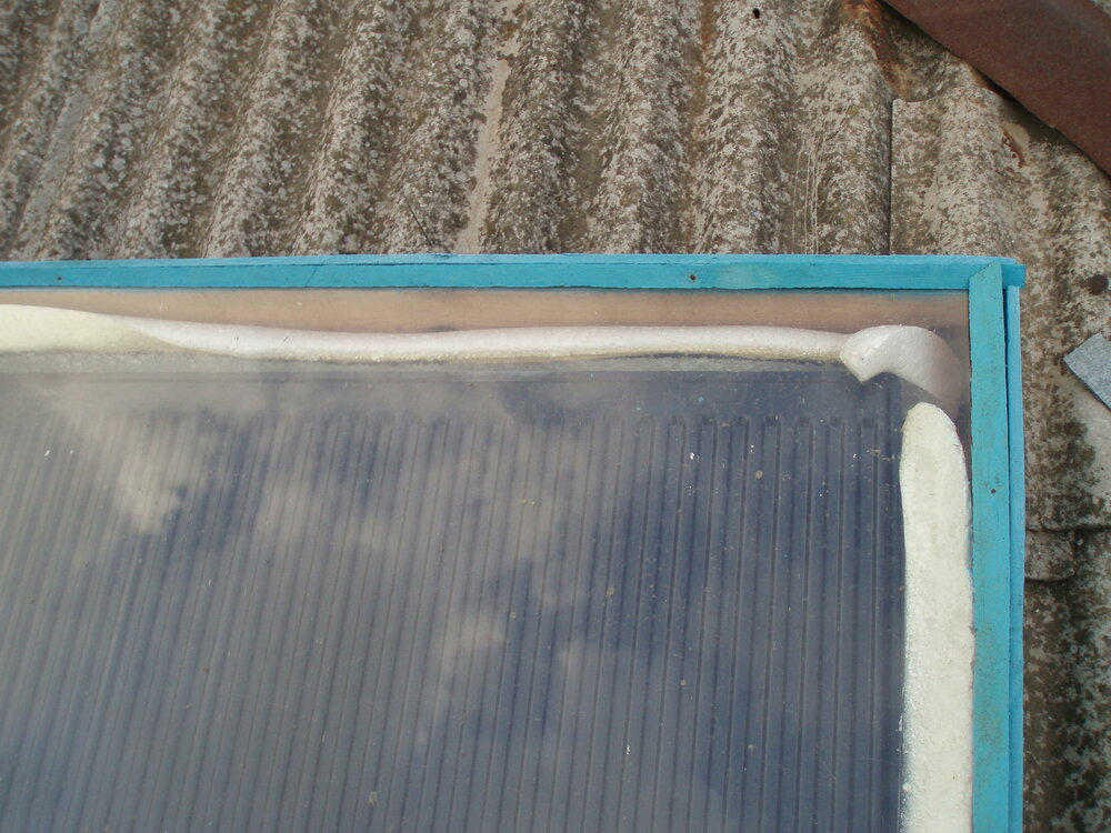

Derik Опубліковано: 17 листопада 2011 Поділитись Опубліковано: 17 листопада 2011 Вот ещё пару фоток для размышления: Коллектор был отключен конец лета-начало осени, но по причине наличия отсутствия места хранения был оставлен на рабочем месте. Так как он продолжал собирать тепло, а съём тепла отсутствовал (отключены трубки), он начал перегреваться. Какая температура была на коллекторе я не знаю, но то что случилось с пенопластовым утеплителем хорошо видно на фото. 1 Посилання на коментар Поділитися на інших сайтах More sharing options...
