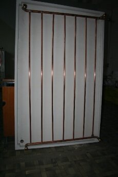

Себе, пока для летней эксплуатации и отработки технологических решений, делаю обыкновенный (не вакуумный). Вначале задумка была сделать гравитационный одноконтурный, потом- двухконтурный с цирк. насосом. Итак, проект:
1. Коллектор (1,0х1,5)м- 2 шт;
2. Насос- от печки Газели- 1 шт;
3. Бойлер- 200 л- 1 шт;
4. Автоматика(датчики, реле, клапаны)- 1 компл.;
5. Трубки, фитинги;
6. Душ-лейка:D- 1шт.
Коллектор делаю сам. Бойлер- буду заказывать, хотя обдумывались и накопительные элетронагреватели. Управление автоматикой сделаю сам. Трубки, фитинги:в первичном контуре (антифриз на основе пропиленгликоля неядовит) трубки и хомуты с системы отопления авто, во вторичном - МП или трубка для теплого пола.
Насос и автоматика- электропитание 12В с трансформатором. Это безопасность моющегося8-) и хорошее сопряжение с аккумуляторной поддержкой.
В сети о-о-очень много страниц по теме, особенно голландцы и американцы. Жаль при смене Винды все ссылки похе...:(

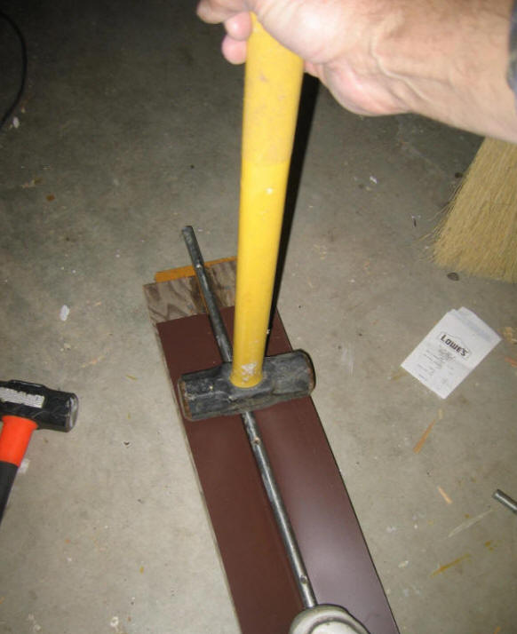

Теплобменник коллектора собран из медных труб Д22 и Д12 пайкой. Пока не провел гидравл. испытания сборку не продолжаю. На продольные Д12 планируется напаивать пластины из луженой жести с дальнейшей покраской черной жаропрочной краской. Пока думаю как проще сделать приспособу для выштамповки углубления под трубку Д12 - матрицу и пуансон. Пока отложил хвостовик от старого бура Д12.
Корпус коллектора сделан из фанеры 10 и доски 25. Прогрунтован и покрашен. Накрывать буду сотовым поликарбонатом 10. На герметик и с прижимом оцинк. уголком на саморезах.

Лучше подскажи, как в "гаражных" условиях это сделать. Так чтоб недорого. Листы пищевой жести уже закуплены.:)

Хороший сайт, только чернение олова не нашел;) Я ж писАл, пищевая жесть. Медные трубки будут с тыльной стороны, их чернить особо не надо. Да и площадь, а соотв. абсорбционная способность ниже, чем у пластин.
В принципе прорабатывался и вопрос применения медных пластин, но когда узнал цены и нормы отгрузки, то :cry::-o
Oleg 88, можно применить в качестве теплообменника медноаллюминевый радиатор "Термия" Винницкого производства. Единственное - снять с него облицовку и теплообменник готов (уже проверенный по гидравлике и имеющий для подключения накидные гайки 1/2").
Не то. У них пластины нанизаны на медные трубки как на шампура, т.е. повернуты к освещаемой поверхности боком. Второй момент цена: то что нашел в Инете за "грязный" размер (140х50)см просят 1438 грн. Т.е. эквивалент по площади моему одному 2876 грн. Мне медь и жесть обошлись в 1600 грн на два коллектора, еще и осталось:)

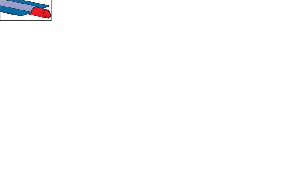

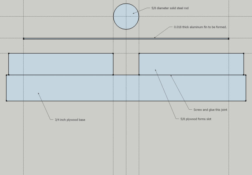

Некоторые делают вот так:
