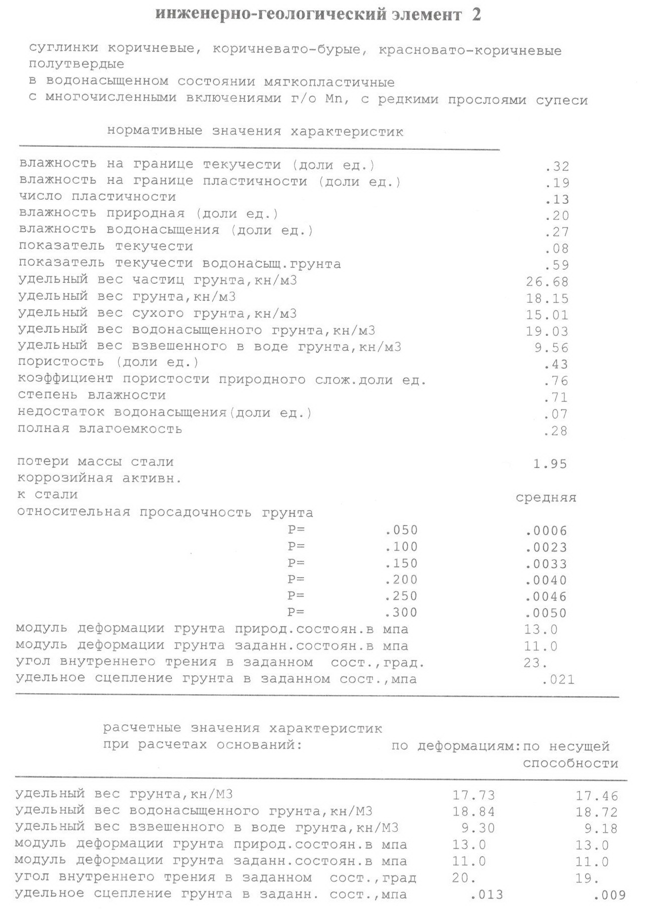

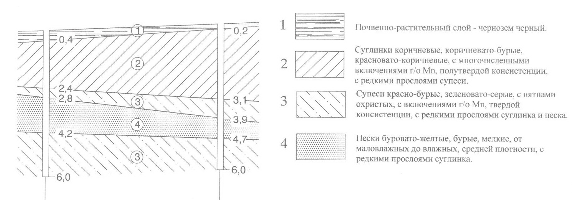

valeryx Опубліковано: 21 травня 2016 Поділитись Опубліковано: 21 травня 2016 сделали геологию. чисто для понимая процесса пытался разбирался, как рассчитывается фундамент. дом 9 х 11 м. 1 этаж + мансарда. газобетон + перекрытия плиты. что то несущая способность маловата получается 1.7 - 1.9 кг/см2 и ширина ленты 50 см .... любые комментарии приветствуются Посилання на коментар Поділитися на інших сайтах More sharing options...

valeryx Опубліковано: 23 травня 2016 Автор Поділитись Опубліковано: 23 травня 2016 Вам нужно ленточный фундамент с пяткой, сделайте фундамент таким образом. С низу верх - подбетонка толщиной 100 мм и шириной на 200 мм больше чем монолитная подушка (монолитная пятка); - монолитная подушка (монолитная пятка) высотой 300 мм, шириной покажет расчет, для вашего дома будет около 60-80 см, но нужно просчитывать точно; - фундаментная лента из ФБС толщиной 300-400 мм в зависимости от толщины стены; - монолитный пояс высотой от 20 см и толщиной в зависимости от толщины стены; И точно считать самостоятельно фундамент не стоит, это все ровно, что делать операцию человеку без должного образования и опыта в этой сфере. Так как фундамент является самой важной несущей конструкции в доме, доверьте эту работу профессионалу! да, считать должен спец, но мне тоже хотелось бы быть в теме, на сколько это возможно. на данный момент вопрос не столько в расчёте фундамента, а как из цифр скана расчитывается несущая сособность грунта. Посилання на коментар Поділитися на інших сайтах More sharing options...
PRO100_MASTER Опубліковано: 4 липня 2016 Поділитись Опубліковано: 4 липня 2016 да, считать должен спец, но мне тоже хотелось бы быть в теме, на сколько это возможно. на данный момент вопрос не столько в расчёте фундамента, а как из цифр скана расчитывается несущая сособность грунта. там есть номер дбн в дбн есть пример расчета, вставляете свои значения потом спустя без сонную недельку готово-это если бесплатно, но и там есть лишние коэффициенты.... Посилання на коментар Поділитися на інших сайтах More sharing options...
