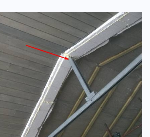

Nikolay Опубліковано: 15 лютого 2017 Поділитись Опубліковано: 15 лютого 2017 а эта стойка сообщается и с холодной зоной и с тёплой? 1 Посилання на коментар Поділитися на інших сайтах More sharing options...
Татьяна5 Опубліковано: 15 лютого 2017 Поділитись Опубліковано: 15 лютого 2017 [ATTACH]550750[/ATTACH] а эта стойка сообщается и с холодной зоной и с тёплой? оно явно под заделку и утепление целиком, иначе от конденсата не уйти 1 Посилання на коментар Поділитися на інших сайтах More sharing options...
ARCH INNOVATION Опубліковано: 15 лютого 2017 Автор Поділитись Опубліковано: 15 лютого 2017 оно явно под заделку и утепление целиком, иначе от конденсата не уйти Всё верно, сейчас всё Ок, но до этого лилось ручьями (штукатурка, шпаклевка - всё сохнет), конечно и сейчас влажность высокая, но по балкам уже не стекает. Победили Посилання на коментар Поділитися на інших сайтах More sharing options...
