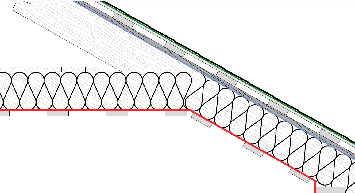

Может кто от руки может "намалевать" схему? как я понял, все что мне нужно изменить по итогам дискуссии, это не перекрывать (не делать нахлест на) восьмидесяти сантиметровый конек мембраной, а все остальное оставить, как на изначальном рисунке, хоть и не понимаю откуда воздух будет заходить в треугольник для создания сквозняка с участим конька. :cry: Может есть иные силы, позволяющие влажности уходить через конек без сквозняка?
Спасибо большое всем за дискуссию!
Но что то я запутался в этих дебрях :o
Скиньте номер в личку. Распишем всё как надо, чертёж начертим

Nikolay предложил помощь со схемой пирога, за что ему отдельное Спасибо!

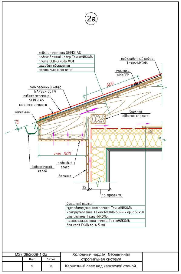

Вот нарыл :) у так не любимого кровельщиками Яна Рыпла с "юты
У холодного чердака с большой высотой воздуха между утеплителем потолка и коньком кровли (или когда с внутреннего тёплово простравства в холожный черак получается проход, напр. чердачная лестница) должно обеспечить только состояние, чтобы в этом пространстве под мембраной не возникал большой столб совсем не двигающегося воздуха, который бы своим сопротивлением против паропроницаемости снижал возможность испарении водянных паров из утепленной конструкции. Т.е. не надо обеспечивать фактическое вентилирование, но только обеспечить чтобы в пространстве холодного чердака получался слабодвигающийся воздух в пространстве. Потом аннулируется проблемма с сопротивлением на проход водянных паров совсем не двигающегося самого столба воздуха.
Т.е. я так понял расчет на то что или пароизоляция не идеальна, или на щели. Короче такое себе микрощелевое проветривание :)
Добавлено через 9 минут
Да, не все так однозначно и у производителей, вот от сюда такие споры и получаются (это я себя оправдываю :) )

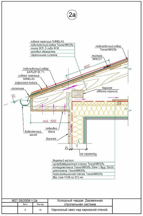

Тоько-что посмотрел технические решения от технониколя, так они указывают что мембрану надо укладывать непосредственно по утеплителю перекрытия (горизонтально) а скат вообще без мембраны :unknown:
В мене теж виходить 1/3 горища холодна, а 2/3 під сходову і мансардні кімнати, питання чи треба кидати мембрану на ввесь дах, покриття планую бітумкну черепицю.
подкровельная гидроизоляция диффузного типа может выполнять несколько функций одновременно:
*обеспечение ветроизоляции утеплителя (при укладке прямо на него) в совмещённых перекрытиях (мансардные крыши, утеплённые т.е.)
*обеспечение защиты от аварийных или естественных протечек крыши (задувание снега в аэраторы, конденсат, задувание осадков через кровельный материал)
Так вот, в той части, где у вас "2/3 під сходову і мансардні кімнати" мембрана будет выполнять обе функции
А там, где у вас "1/3 горища холодна" - только функцию №2.
Так что ответ на вопрос "питання чи треба кидати мембрану на весь дах":
так, треба укладати на весь дах але на горизонтальнiй частинi треба зробити ось так:

Смелое заявление, все решения это воплащение чей нибудь теории. И ТН (при всей моей не любви к ним) не "шаражкина" контора, и для меня авторитетно (как собственно и Рыпла с юты). Уверен что не только они дают такую схему.
ИМХО Вы (и не только) меня убедили в "работоспособности" вашего решения, но я не вижу чем это хуже (а может и лучше), почему оно не обосновано и нереалестично?
В кровлях с битумным покрытием что с "холодным чердаком" что с мансардным в принципе можно обойтись без мембраны. ОСП это не конденсатный материал.
Есть такие варианты утепления, когда верхний слой утеплителя прокладывают более плотным материалом для предотвращения его выдувания. Но с финансовой точки зрения надо посмотреть что эффективней - мембрана или плотный утеплитель!!!?
Максимальное кпд утеплителя тогда, когда воздух в нем стремится к инертному состоянию. При отсутствии мембраны верхний слой подвержен выдуванию даже не утеплителя, а "теплого воздуха". КПд утеплителя уменьшается не на много на кв.м., но относительно всей площади трохи есть...
Мое имхо по схемам ТН и др. - имеет право на жизнь, это больше правильно чем не правильно)) И в полностью холодном и в мансардном этажах укладывать мембрану на утеплитель... Но...
Это при условии постоянной эксплуатации дома...
Представим ситуацию, что дом не отапливался год...пару лет, отапливается "набегами" или "что то пошло не так" зимой и в самый неподходящий период опять же долго не эксплуатировался.
Слабое звено аэраторы. Они есть разные и по разному работают. При отоплении хрен что то задует там тяга огого, а при отсутствии отопления подзадует, подзанесет, подзамерзнет... оттает и опять замерзнет... и тд...
А теперь задайте себе вопрос, если возникнет такая ситуация, в каком из вариантов укладки мембраны будет эффективно, надежно, сухо и комфортно?
