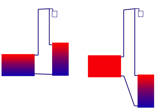

Без разницы ГК или ТТ, принцип на рис:
Если ТТ/ТА расположить в "приямке" и "врезать" подачу/обратку прямо в СО, получаете след. принцип работы: опустилась темп. теплоносителя в системе ниже заданной - включился ГК и насос (поставить термостат управления насосом). Теплоноситель "вниз" не пойдёт ...
поэтому и "перекрывать" не нужно ... :). Затем "топите" ТТ, поднимается темп. и ГК/насос отключается...
Оставьте на подаче ТТ/ТА "вставку" для вентиля под "будущий"
комнатный термостат ... где так вкратце по принципу ... :)

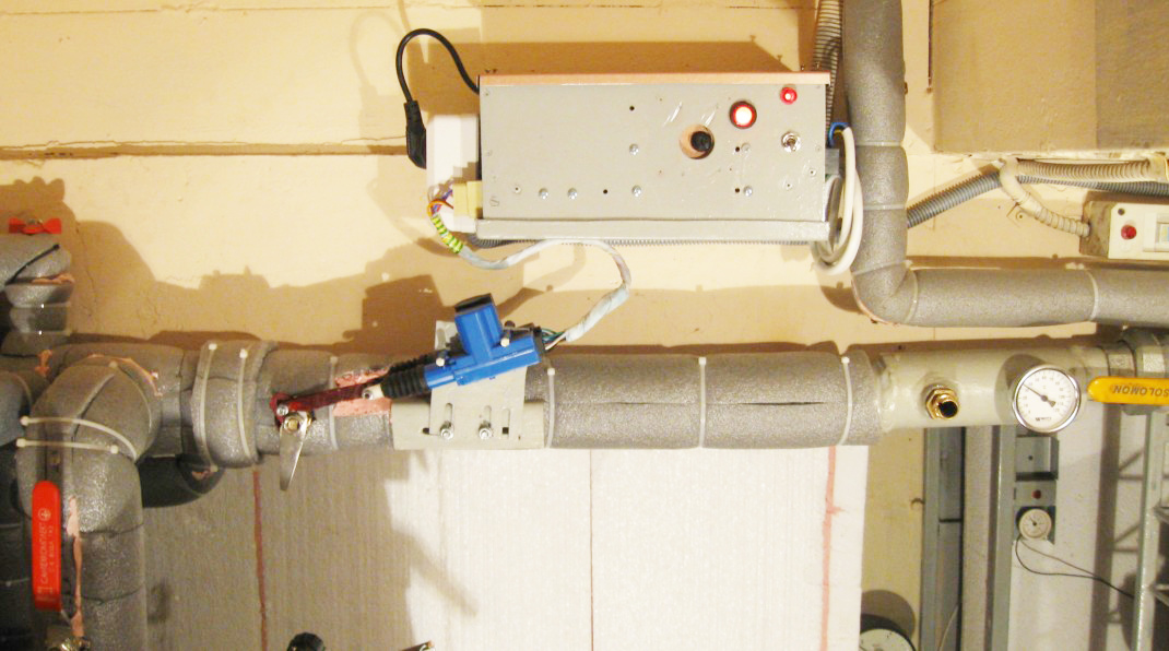

А как дозируется тепло в систему и зарядка ТА?
Оставьте на подаче ТТ/ТА "вставку" для вентиля под "будущий" комнатный термостат ... где так вкратце по принципу ... :)
У меня такой "дозатор", ставил временно, но работает прекрасно ):
И у этого привода хватает силы тягать кран? Или кран доработанный?
"Силы" хватает, но кран доработанный ... т.е. раскрученный и
"проточены" прокладки ... Открывается на четверть оборота и ...
думаю поставить 1" или 3/4 ... вполне достаточно ... :)
Или ... при замене котла поставлю "доработанный" ОК, а всё остальное: ИБП 12 в. и ком. термостат работают прекрасно ... :)

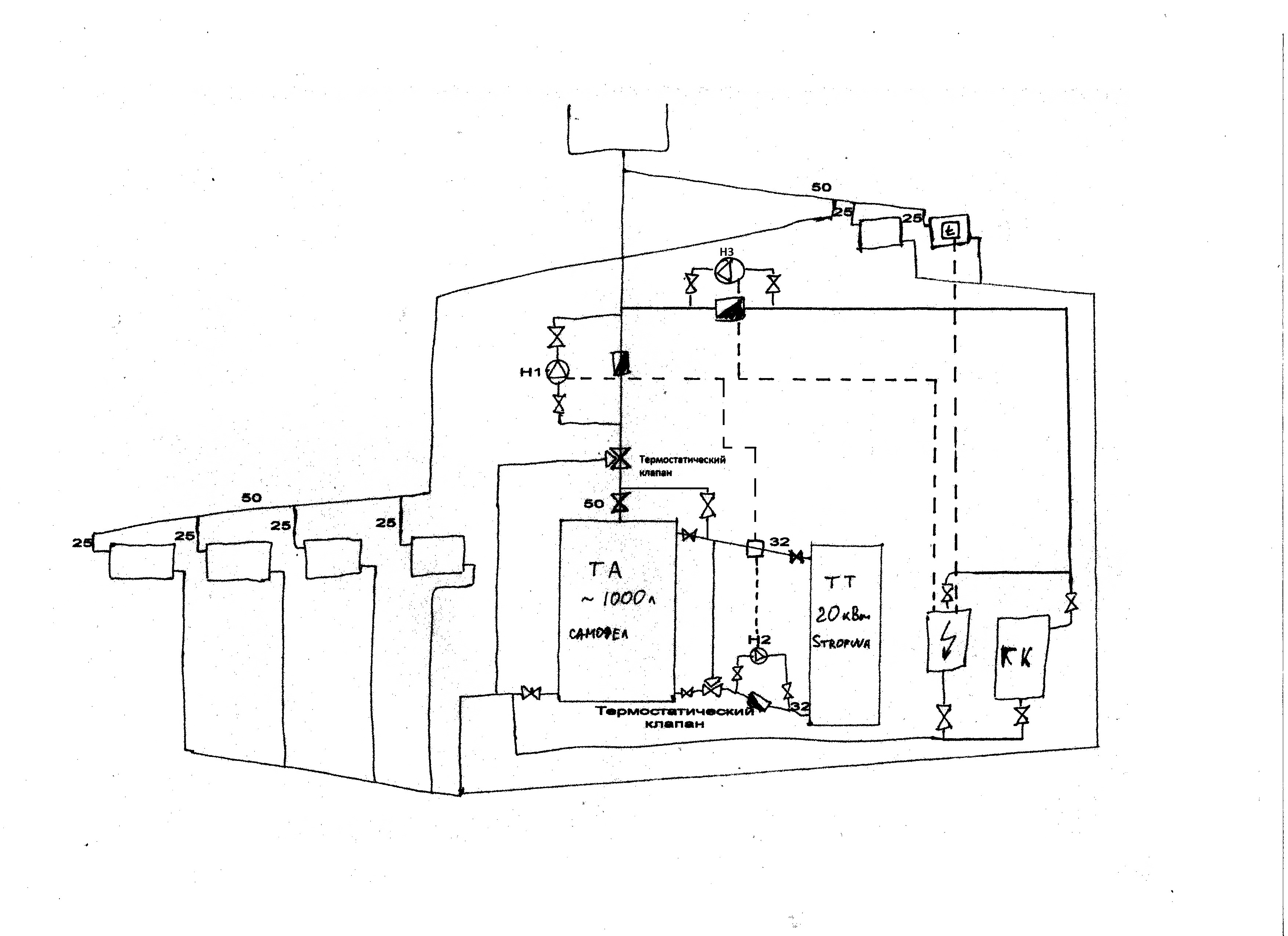

Я понял принцип, но блин глубоко же Стропуву закапывать надо! У нее 2м высота! А у меня до грунтовых вод 3-4м да ну его!
Так вот, общался я с дедушкой))). Концепция поменялась. Делаем принудительную, мать ее, циркуляцию + бесперебойник. Исправил схемку, как я ее понимаю.
Порядок работы такой:
Считаем что все холодное, датчик температуры на выходе ТТ включает насос Н2 и через термоклапан идет прогрев котла. Когда температура достигнет не знаю какой, которой положено быть, датчик после ТТ выключит Н2 и включит Н1. В зависимости от того открыт ли байпас ТА или нет мы начинаем греть ТА или сразу дом.
ГК будет закрыт и потушен, не охота газ тратить даже на фитиль, а автоматики с электроподжигом на мой Маяк сказали нет. Когда дрова закончились и система остывает, то датчик температуры в дедушкиной комнате скажет ЭК включаться и одновременно включится Н3. А т.к. температура после ТТ упала, то выключается Н1 и включается Н2 в надежде что ТТ начнет греть)).
Не сильно перемудрил?
Подскажите/покажите что за датчики у меня должны стоять?
Вот нашел накладной термостат для установки после ТТ. Как раз переключающийся и будет управлять Н1 и Н2. А какой прилепить в комнате? Обычный комнатный механический подойдет?
