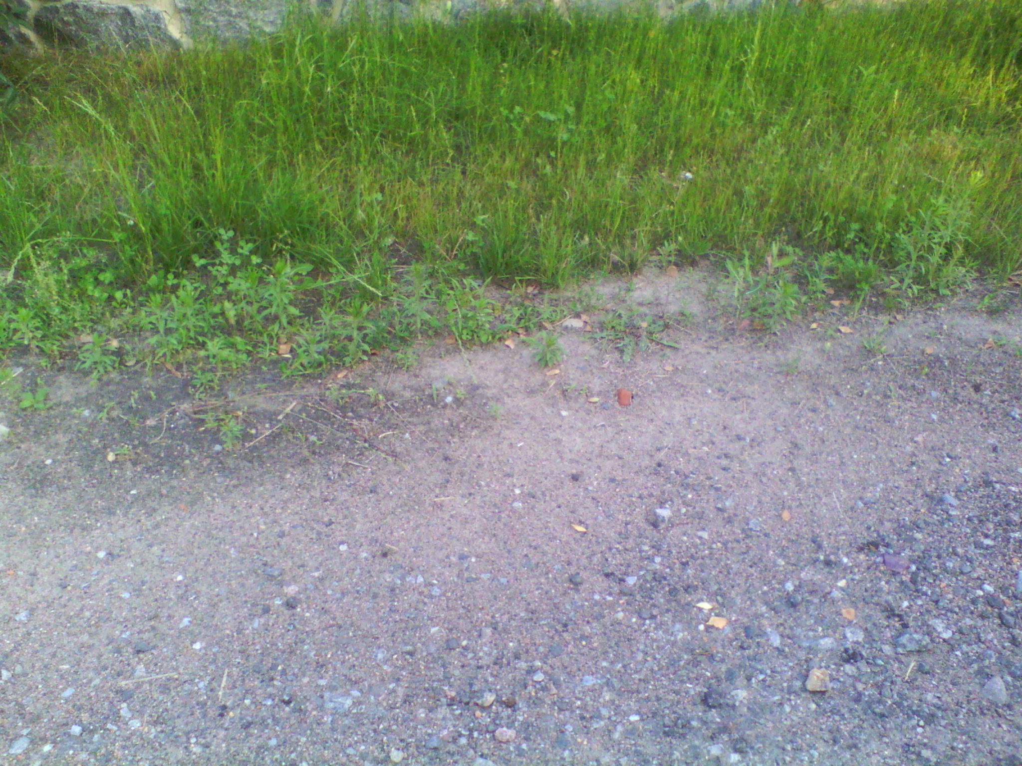

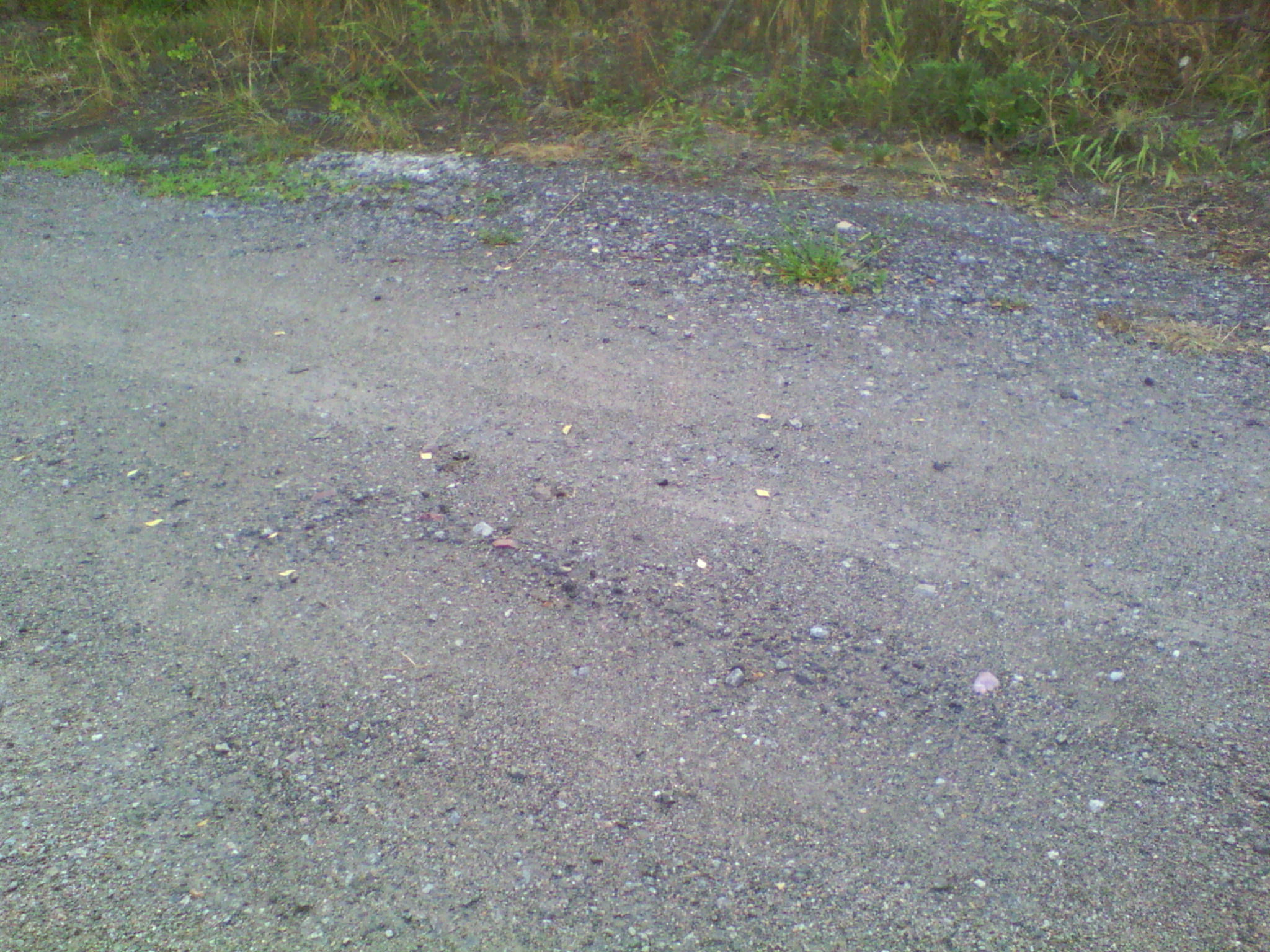

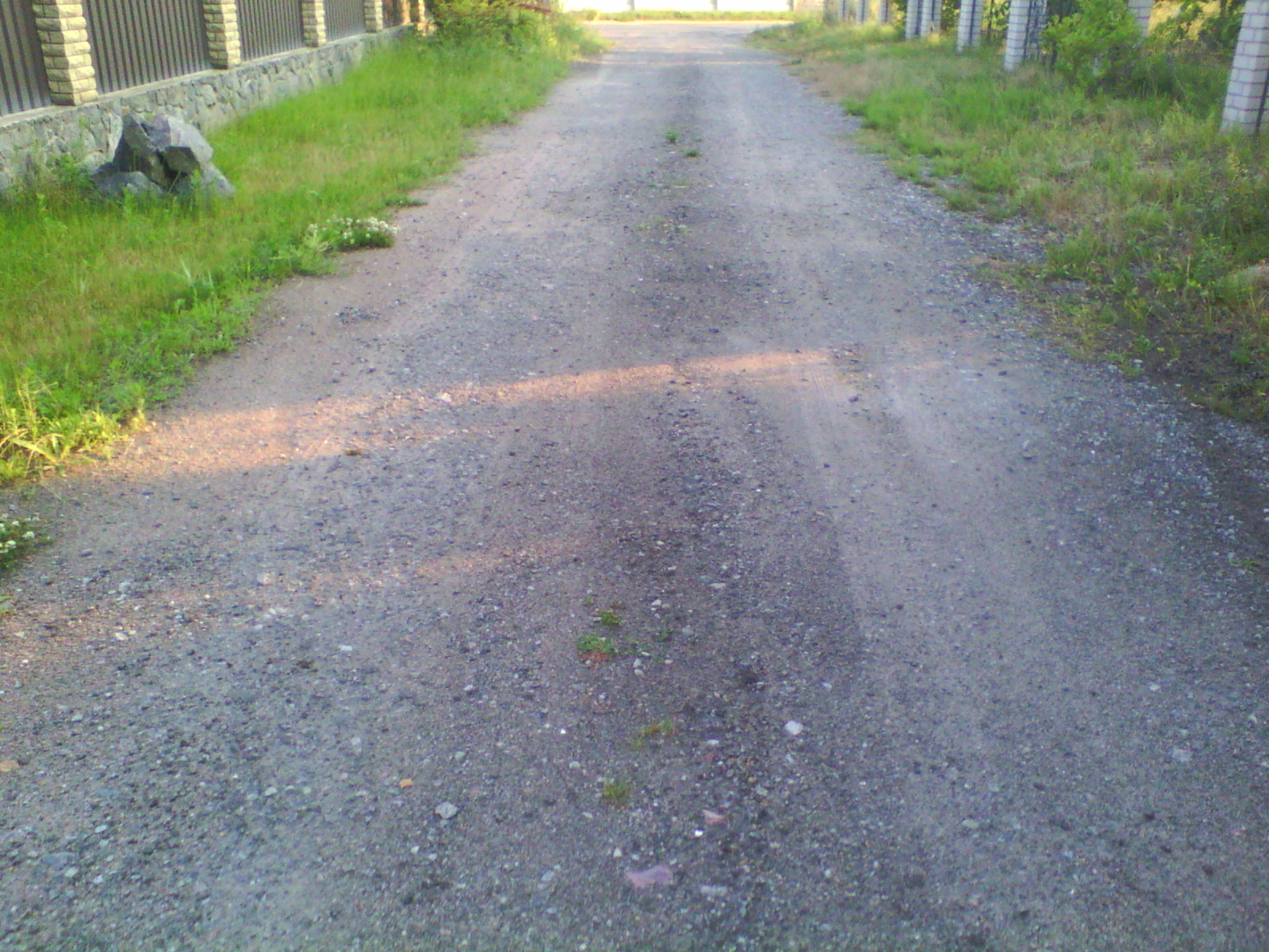

Ну вот собственно дорога из крошки

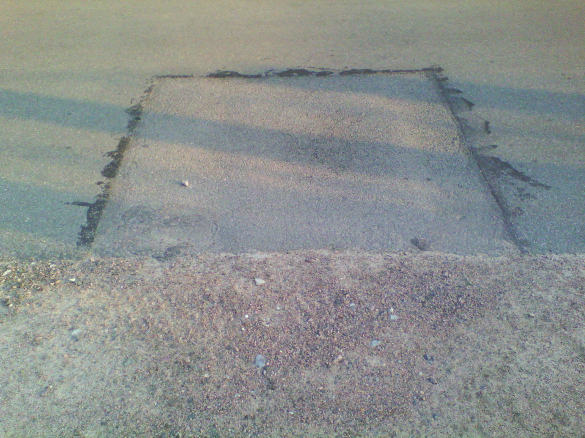

Вот еще фотка нашего ремонта холодным асфальтом,дно ямы смолили,укатывали газонным катком
Асфальтная крошка? Не впечатляет. Клали в жару? Укатывали?
А что должно было впечатлить?
Да крошка,клали два года назад ,летом в жару
Причем тут жара?
Укатывали естественно катком, спросил у соседей,напомнили что под низ ложили среднюю фракцию щебня
Причем тут жара?
