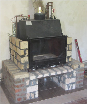

VincentVega Опубліковано: 6 липня 2016 Поділитись Опубліковано: 6 липня 2016 Приветствую! Топка установлена, опробирована, настал черёд облицовки. Посоветуйте, плиз, материал и пирог для короба. Финишный слой - штукатурка. Есть желание собрать короб из суперизола и оштукатурить. Каминщики настаивают на гипсокартоне поверх короба из суперизола. Вопрос: насколько нужен гипс поверх суперизола? Какие альтернативы суперизолу можно применить для короба, чтобы надёжно и практично? Заранее благодарю за любую полезную информацию. Посилання на коментар Поділитися на інших сайтах More sharing options...
vladimir9664 Опубліковано: 7 липня 2016 Поділитись Опубліковано: 7 липня 2016 Можно короб сделать из кирпича с дальнейшей отделкой.дешевле чем из суперизола и не хуже. Посилання на коментар Поділитися на інших сайтах More sharing options...
Oxana75 Опубліковано: 5 вересня 2016 Поділитись Опубліковано: 5 вересня 2016 Можно короб сделать из кирпича с дальнейшей отделкой.дешевле чем из суперизола и не хуже. Подскажите из какого именно кирпича будет ли достаточно м 125 например или нужен именно печно м200, спасибо Посилання на коментар Поділитися на інших сайтах More sharing options...
revix Опубліковано: 11 вересня 2016 Поділитись Опубліковано: 11 вересня 2016 Подскажите из какого именно кирпича будет ли достаточно м 125 например или нужен именно печно м200, спасибо Полностью согласен с vladimir9664. Делаете конструкцию с шамотного кирпича (достаточно полкирпича), ну а декорацию подгоняете уже по вкусу, камня и плитки на любой вкус полно что подобрать. Верхняя часть, гипс с фольгированной ватой. Посилання на коментар Поділитися на інших сайтах More sharing options...
