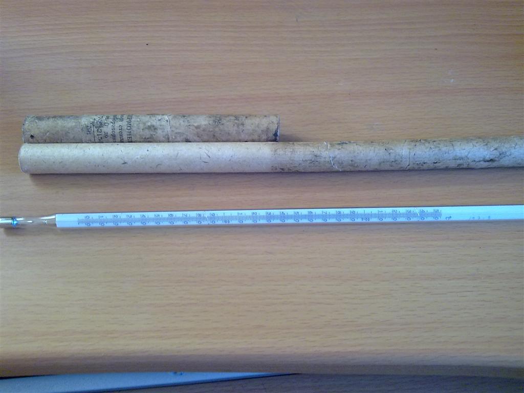

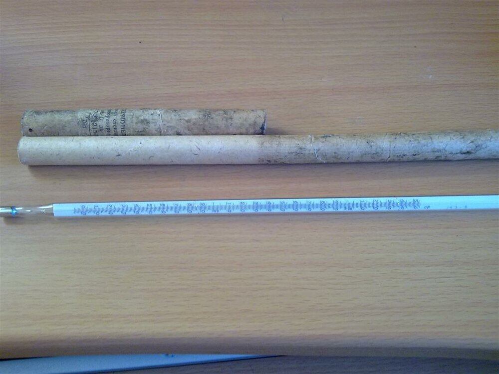

Мерить температуру вот таким градусником.

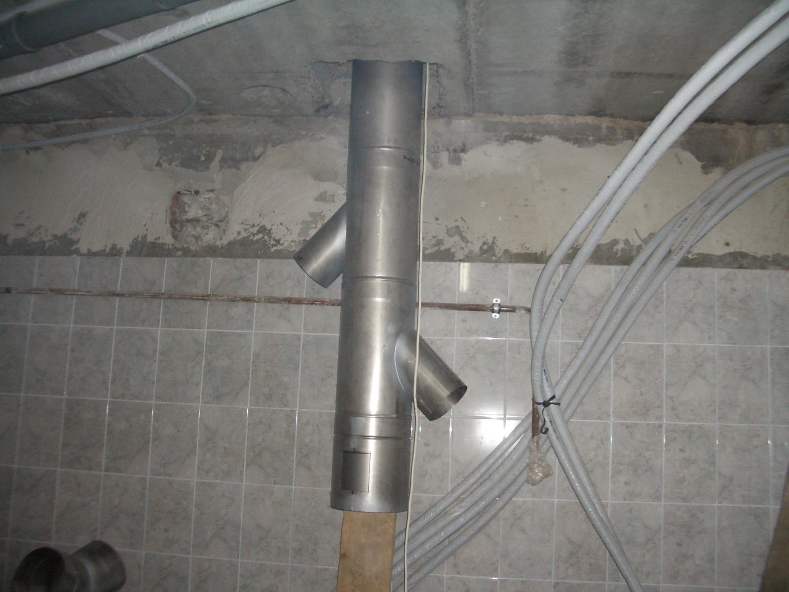

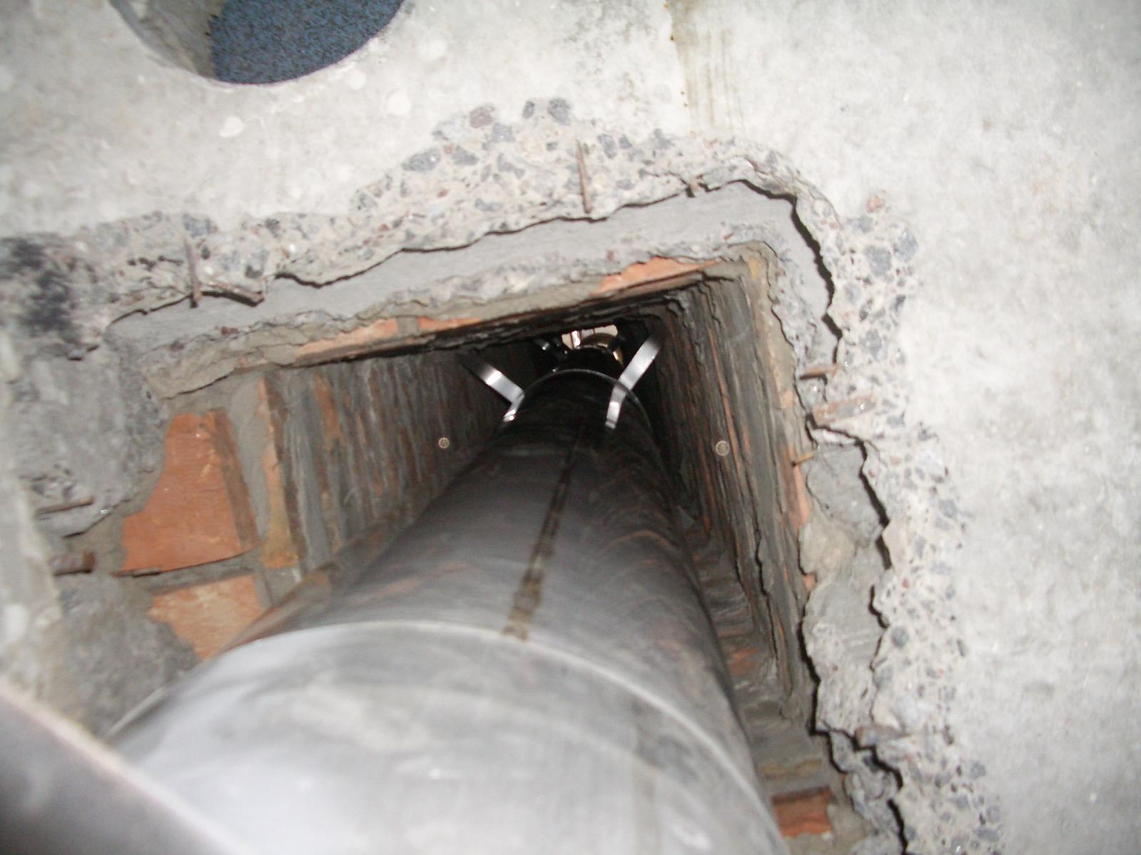

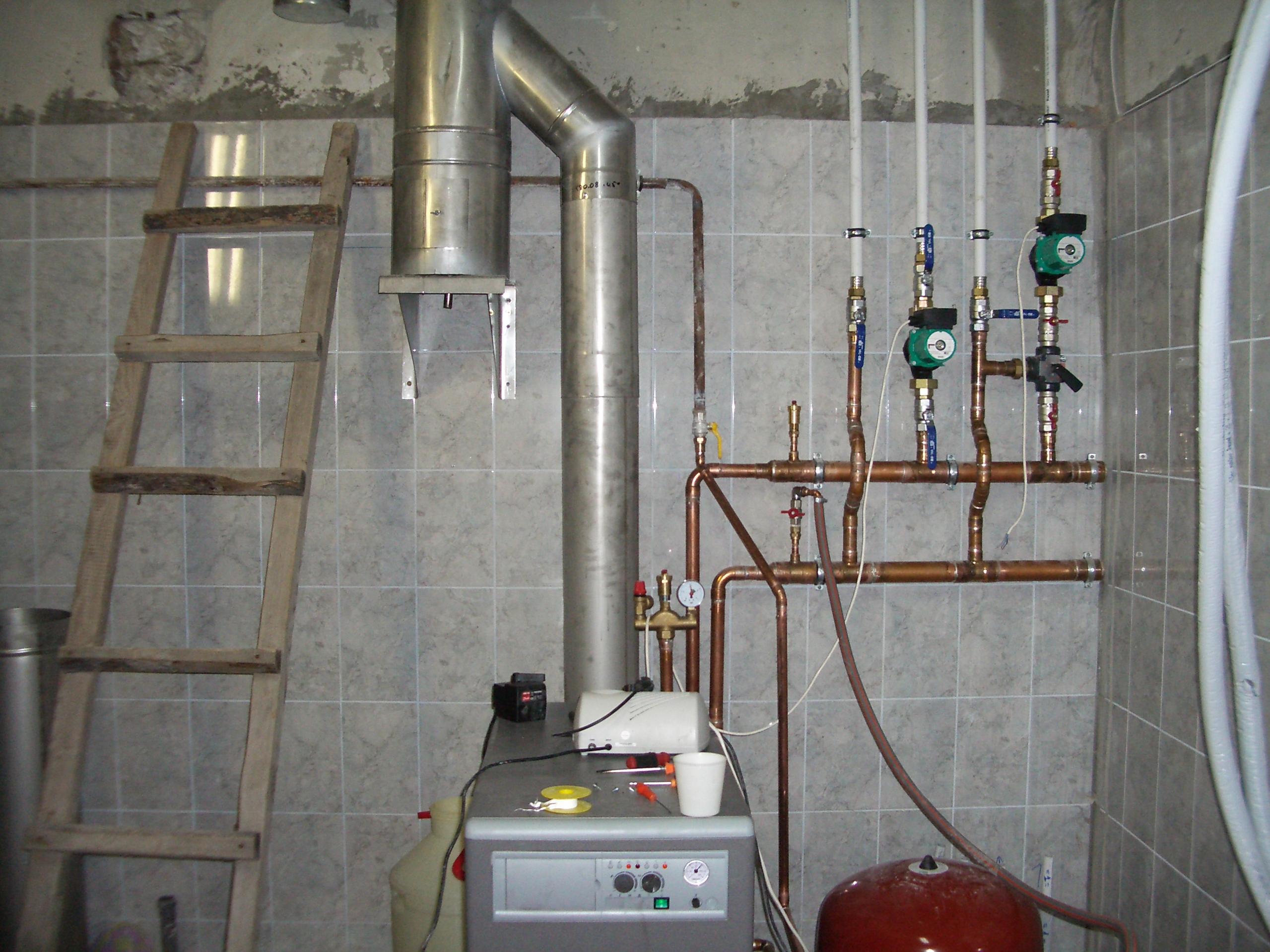

В моем случае, начиналось так:
Я вставлял гильзовку Д 130 мм в кирпичный дымоход квадратный сечением в полкирпича длиной 9 метров!! - котел находится в полуподвале. Изначально дымоход не был приспособленным для гильзования.
Делалось следующим образом. Слава богу вход дымода был низко над уровнем пола - для напольного котла, а планировали ставить навесной. Разобрали часть простенка дымохода - потом через этот проем вставляли гильзы метровые последовательно, поднимали вверх по дымоходу, соединяли следующую гильзу и так последовательно вставили все гильзы в довольно плотный проем.
