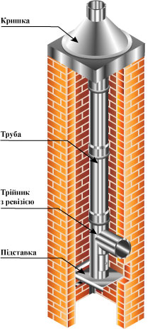

!!! Специально для vladimir_arch рисунок крышки и схема её размещения для дымохода, остальные могут не смотреть, я считаю они и так давно все знают.

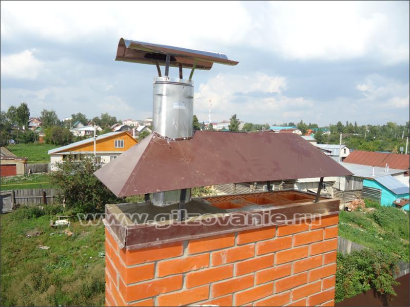

Речь идет о разных "крышках", менеджерСофия. На вашем рисунке она накрывает кирпичную часть дымохода, не перекрывая сам дымоход (в данном случае - трубу). Я же писал о зонтике (см. рисунок ниже), которыми обычно накрывают или сразу всю группу каналов (дым, вентиляция, фановый), или одиночный канал любого назначения. Да и сам deir, по-моему, спрашивал о возможности накрытия самого дымохода, который у него находится в группе каналов. И вот сам-то дымоход, из чего бы он не был сделан, перекрывать нормы запрещают. О чём и было сказано несколькими постами выше.
Ну, а перекрывать ли предлагаемой Вами, менеджерСофия, "крышкой" зазор между кирпичной частью дымохода и трубой, это дело хозяйское.... Тут нормы умалчивают.:)

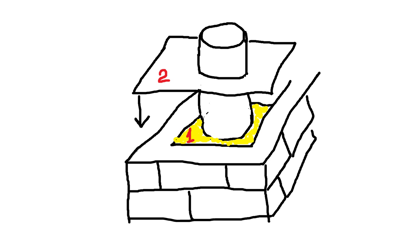

Вот схемку намалевал :)
1. Утеплитель, минеральная вата, плотно уложенная между кирпичной стенкой и металлической трубой.
2. Лист оцинковки для защиты от осадков
Оцинковка на пару дюбелей к кирпичу крепится
