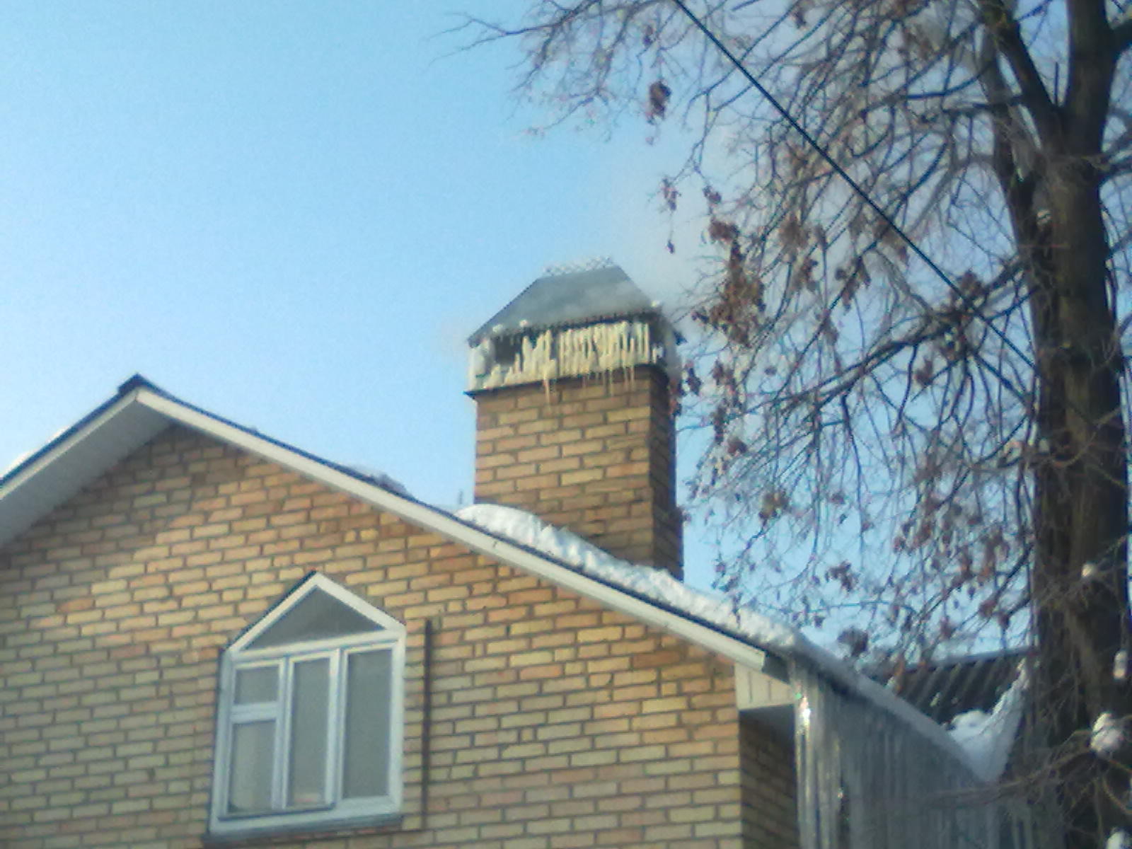

Сильно потеет дымоход газового котла

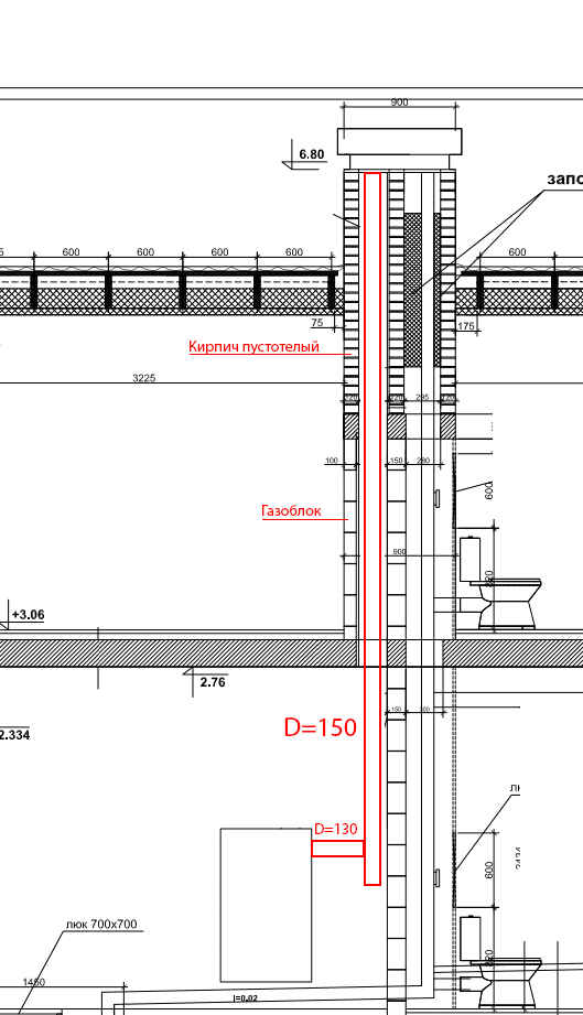

Мне скоро предстоит делать дымоход для газового котла, хотелось бы услышать совет, как сделать правильно. Боюсь, что будет разрушаться кирпичная труба из-за конденсата, если сделаю неверно. Видел такую проблему неоднократно.

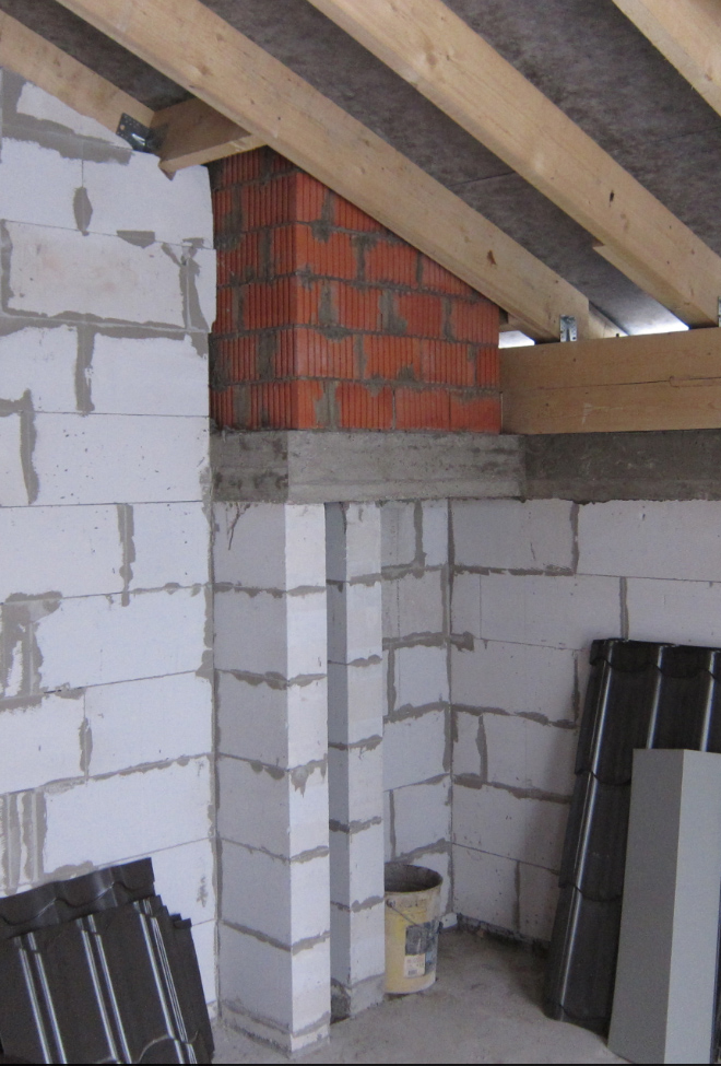

В данный момент есть единая кирпичная шахта из пустотелого кирпича, которая имеет 4 канала. Один 250x250мм для дымохода, а остальные три под вентиляцию из разных помещений. Дымоход будет 150мм.
1) Правильно ли я понял, что надо использовать гильзу из нержавейки?
2) Есть ли смысл использовать сэндвич, допустим, в месте, где шахта проходит через перекрытие и далее над крышей? Читал, что это уменьшает образование конденсата.
3) Надо ли утеплять вокруг гильзы мин. ватой или наоборот категорически нельзя? Не хочется, чтобы холодный воздух гулял по всей шахте от первого этажа до крыши.
3) Как правильно сделать завершение трубы дымохода? Гильзу закончить вровень с кладкой, а сверху единый большой зонтик на всю кирпичную трубу? Напомню, что и дымоход и вентиляция у меня рядом, поэтому важна "корректность" тяги, чтобы дым не пошел в вентиляцию при неудачном стечении обстоятельств.
4)Надо ли накрывать кирпичную кладку трубы сверху листом нержавейки, чтобы закрыть пустоту между гильзой и кирпичной кладкой? Или же наоборот нельзя, чтобы не нарушить вентиляции вокруг гильзы?
Предыдушие сообщения читал внимательно, но абсолютной ясности пока что нет. Так что буду очень благодарен за подробные ответы.
В канал 250*250 вставляете асбоцементную трубу 200мм, зазор по возможности заливаете раствором, в холодной зоне (над кровлей) зазор можно забить минватой.
Поставите нержу - получите конденсат.
Никаких зонтов/грибков над дымоходом, над вентканалами пжлста, но в этом случае дымоход котла должен пройти зонт насквозь.

С а/ц трубой вопрос спорный, дело явно не в ней. У сосенда как раз а/ц труба и конденсат в огромном количестве + рушится труба. Скорее дело в утеплении правильном.

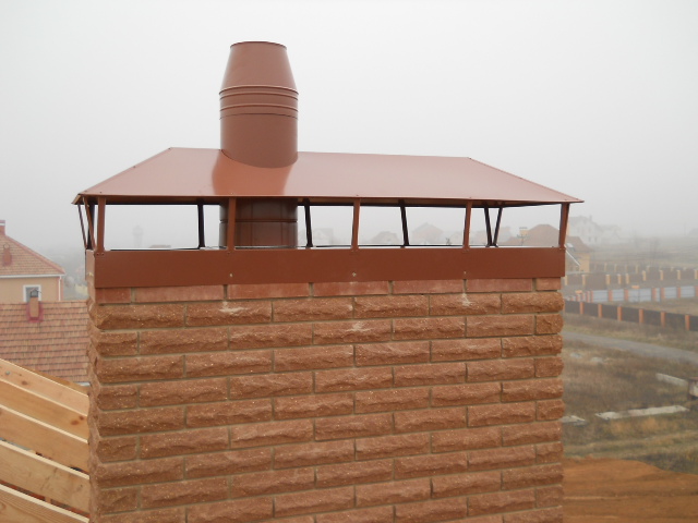

С зонтом я не понял. Вот такой зонт, как на картинке, поставить можно один на все каналы? Или же дополнительно надо еще дымоход выводить выше через этот зонт, как на изобрадежени в каком-то предыдущем посте? Порнография как-то получается :)
п.с. Нет, уголки все на желтых шурупах и огромных сильных болтах с гайками. Следил за каждым винтиком) На картинке уголок держит маленьку досочку, поэтому там даже болта нет.
Можно. Тока вот нужно ли. 030220121042.thumb.jpg.8eca9a02bf25c8a5b8db105ec02bb537.jpg
Не знаю чьё, но такая порнография правильная и соответствует всем нормам.
