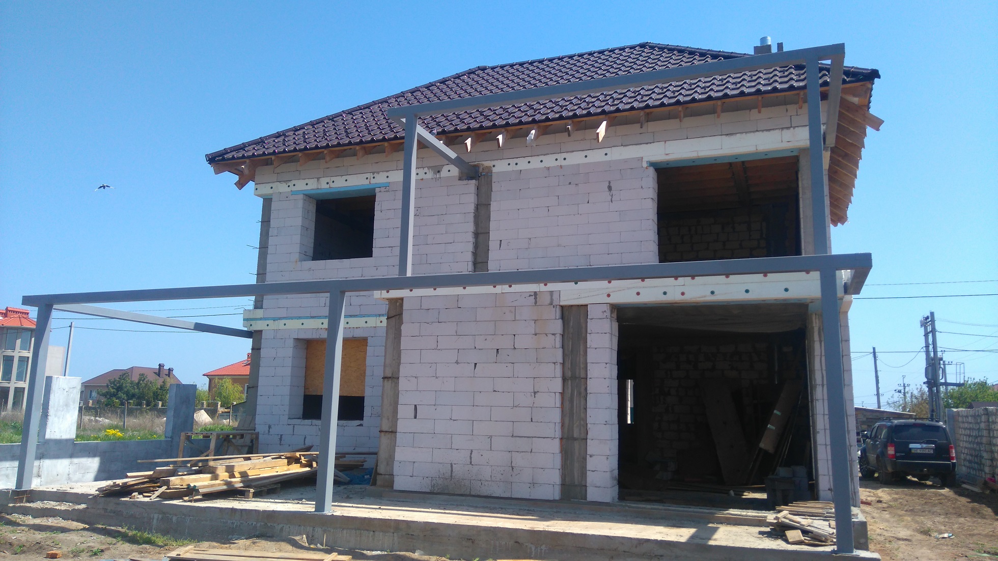

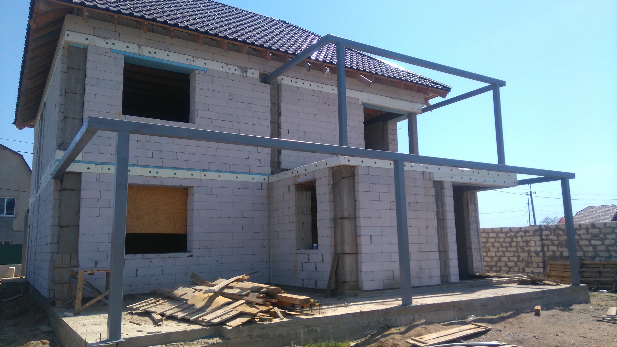

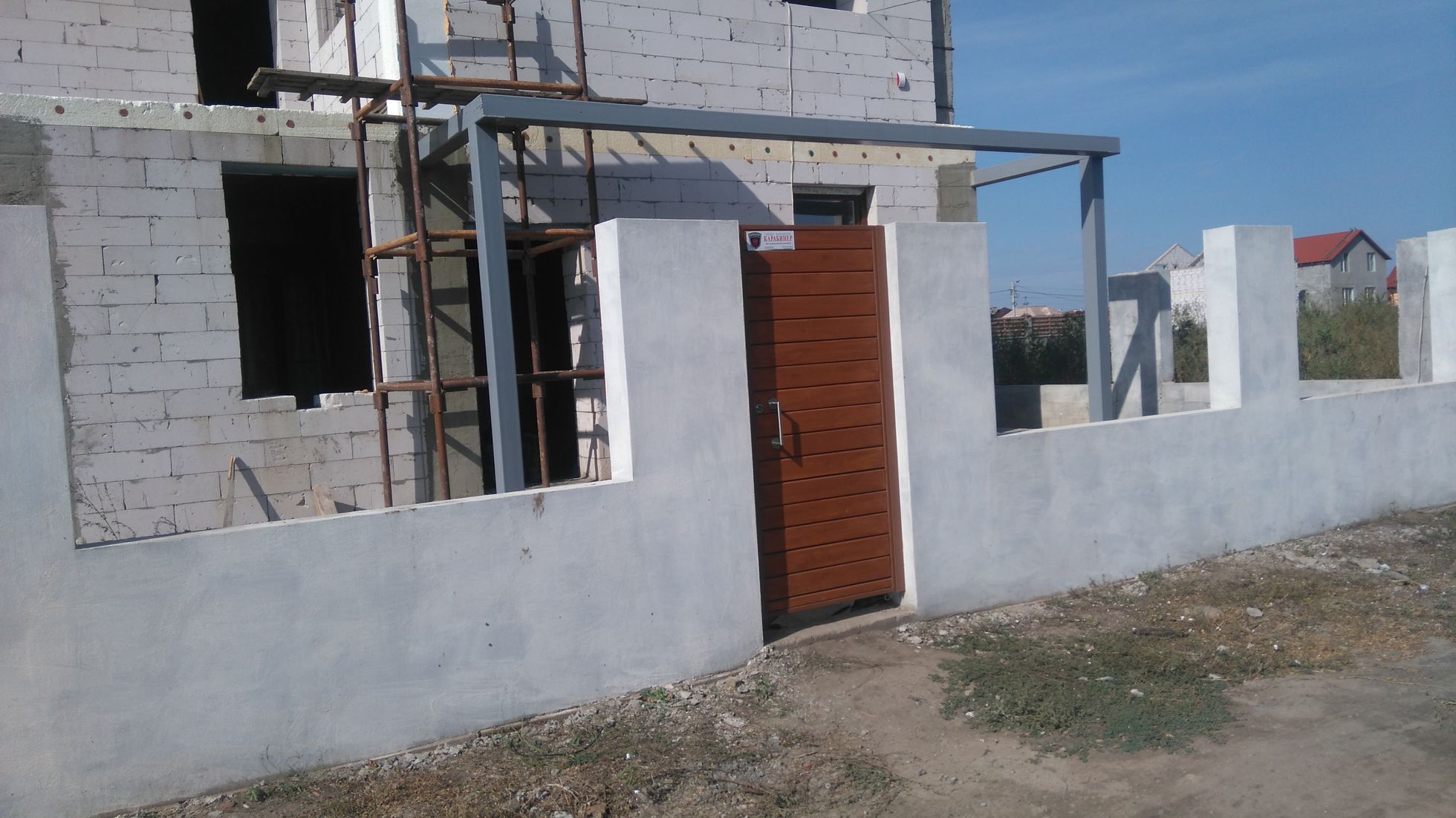

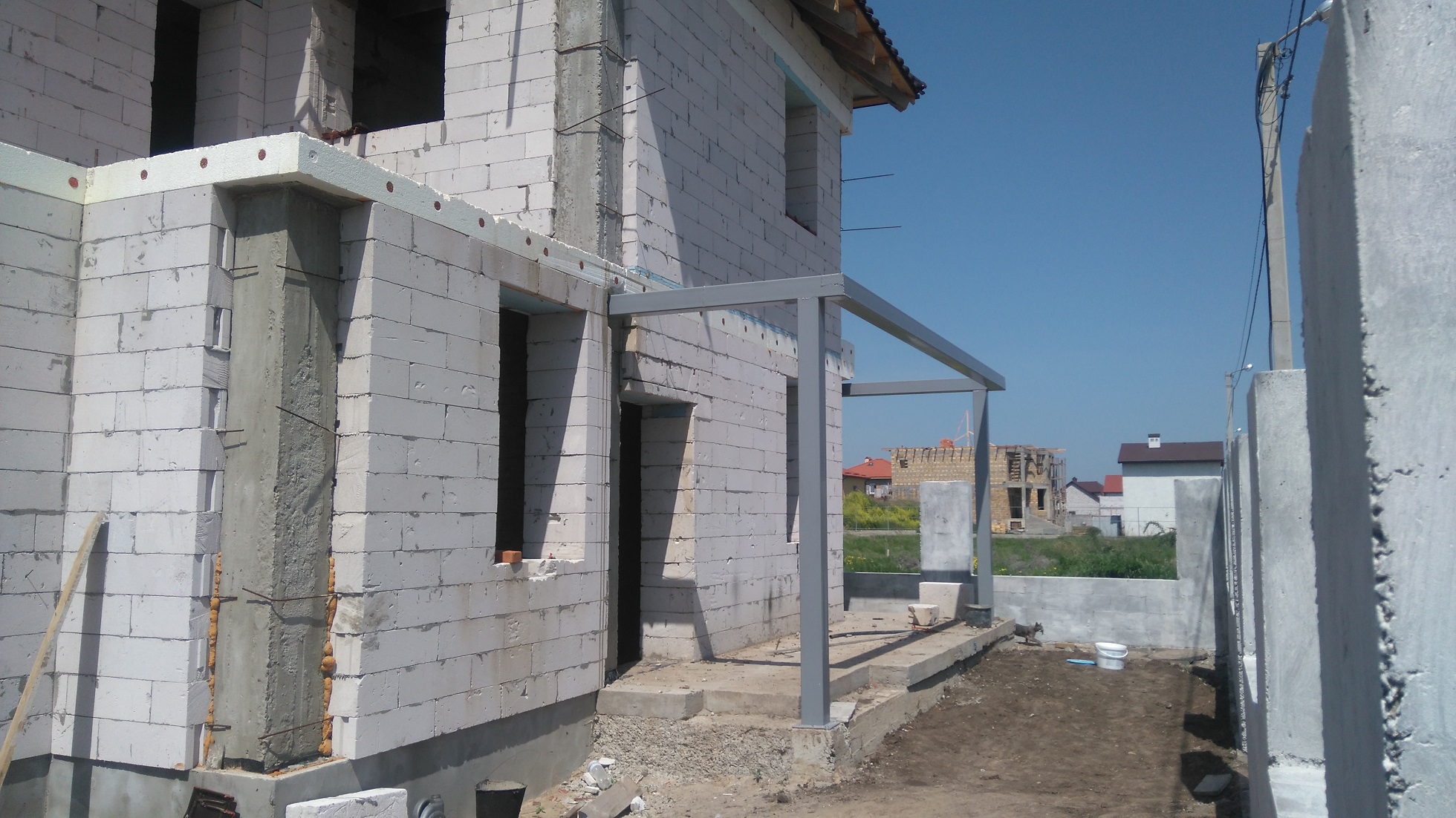

Стройка продолжается в вялотекущем режиме. Сварены каркасы для террасы и навесов.
Из неприятного - воруют. На прошлой неделе каждую ночь что-нибудь, да вытаскивали. Кроме 6-ти метровой арматуры повытаскивали даже гнутые и мелкие обрезки. Даже полбутылки уайт-спирита и полбанки краски ушло, полуотработанные диски от болгарки, масло-отработка, которым мазали опалубку и прочая мелочевка. Пришлось ставить сигнализацию на вагончик.

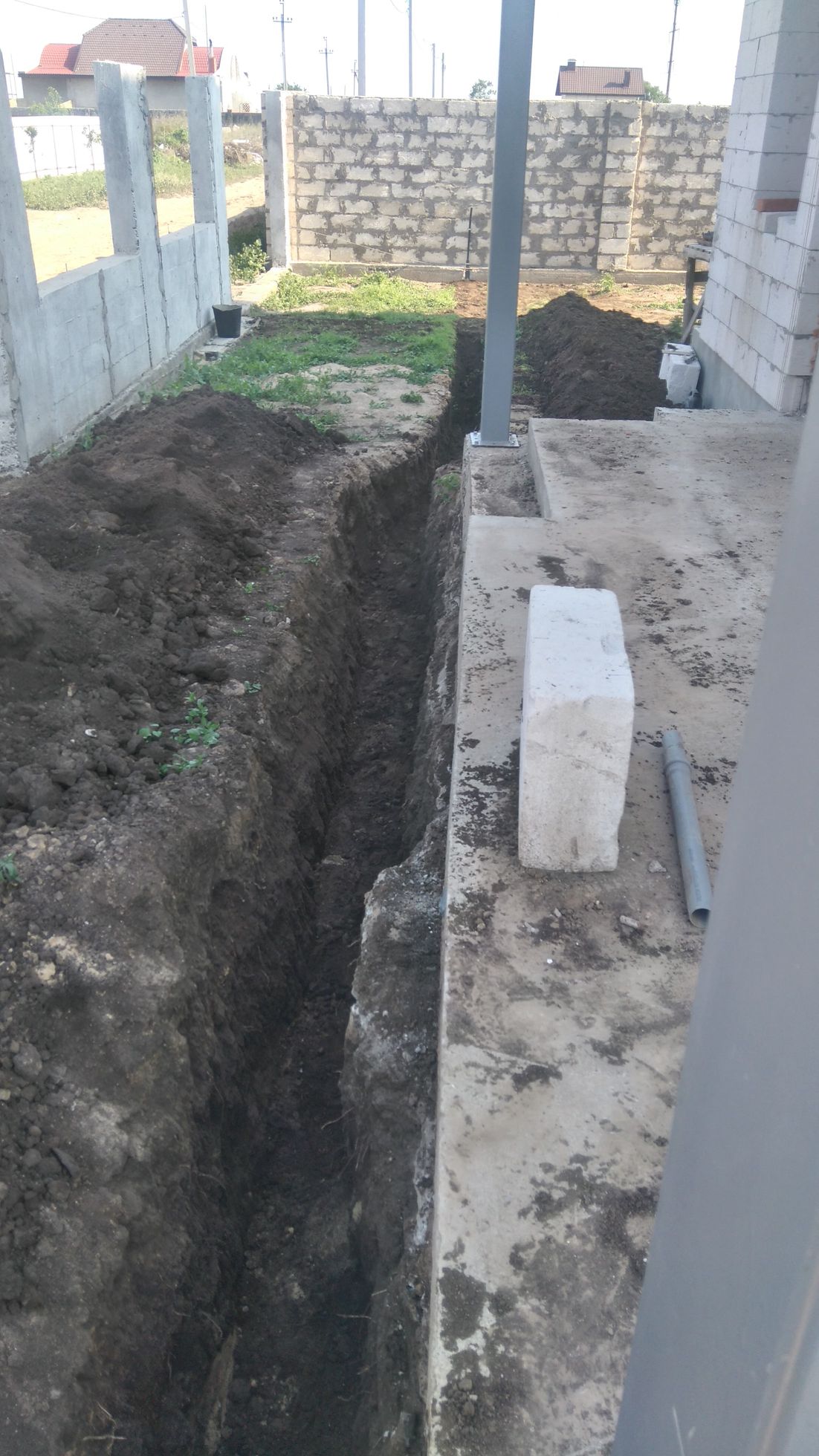

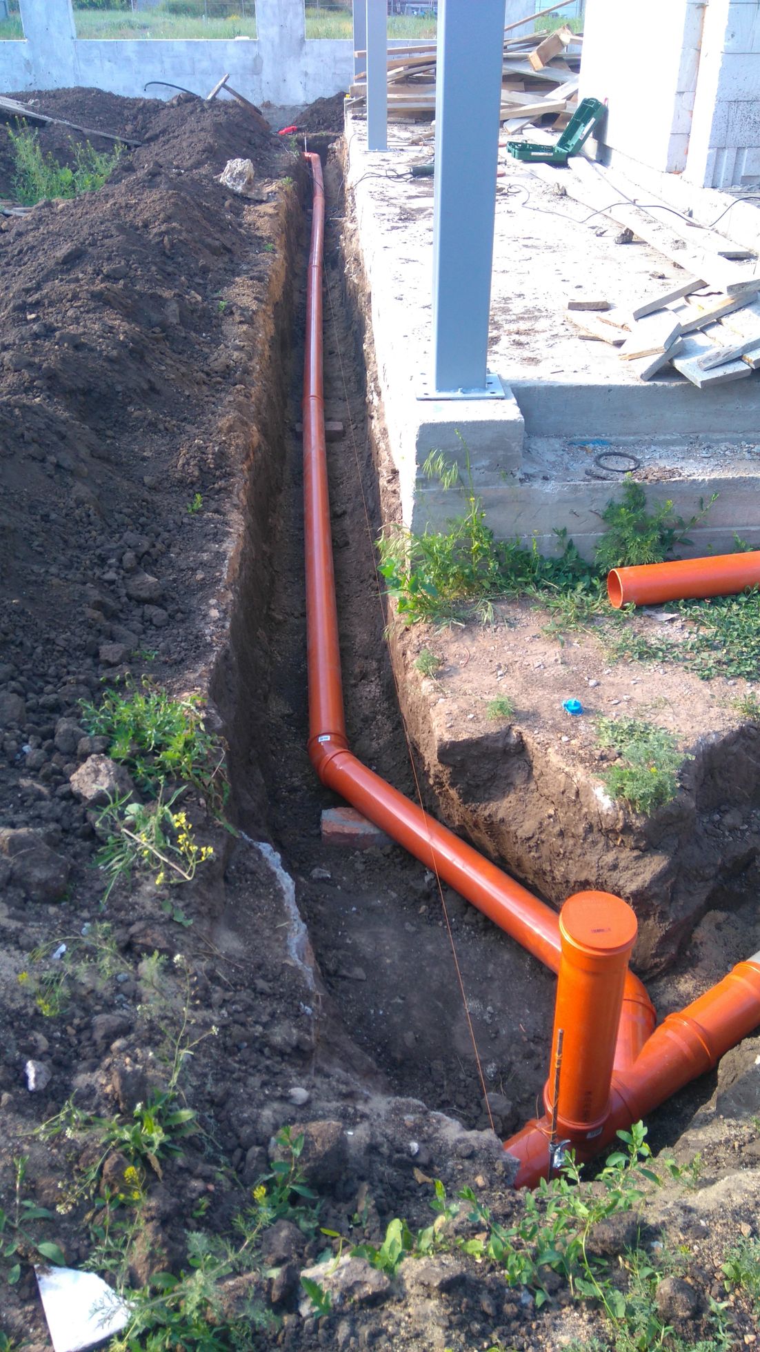

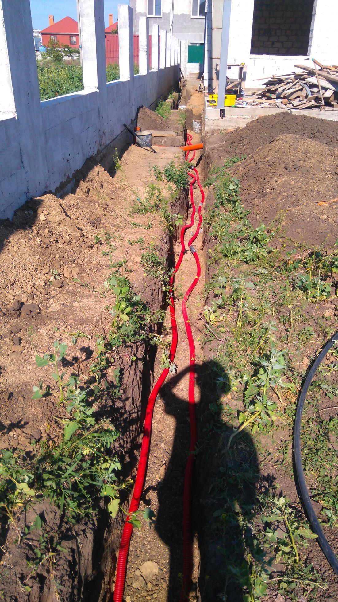

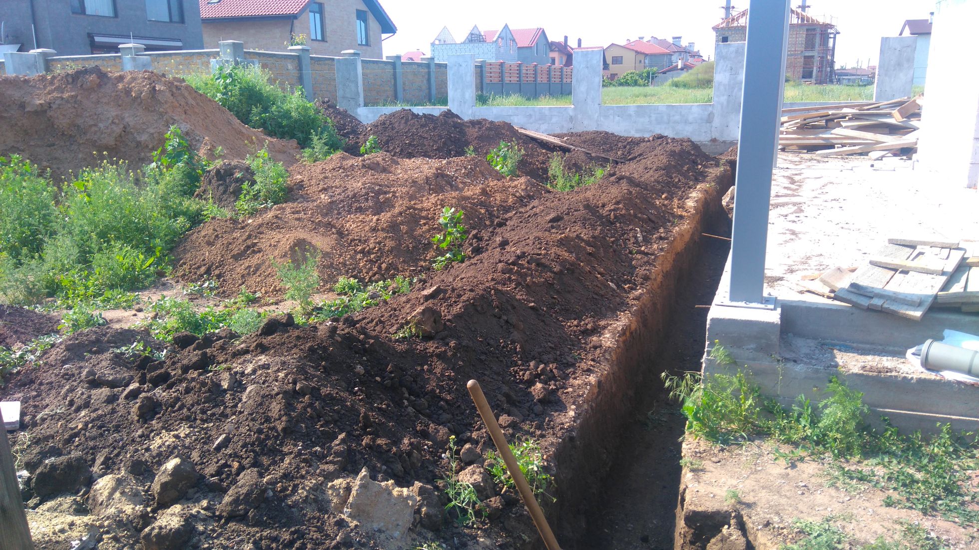

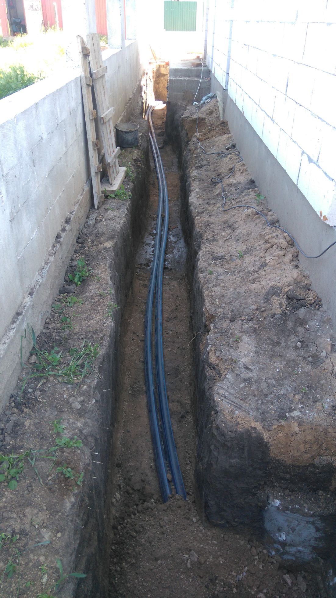

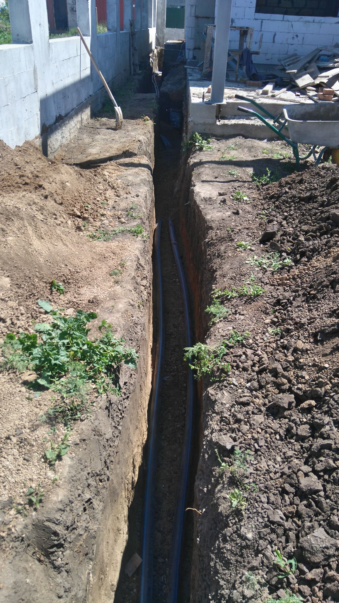

Проведены внешние коммуникации:
1. Вода к будущей хозпостройке и от нее. В подвале хозпостройки будет стоять гидрофор с баком.
2. Вода к месту стоянки авто и к будущему мангалу. Канализация к мангалу.
3. Заземление - 10 метров нержавейки, кабель заведен в дом
4. Электричество от щита учета в дом, от хозпостройки резервный ввод, питание хозпостройки, питание ворот и замка калитки, кабеля освещения в разные концы участка.
5. Витая пара в разные концы участка под датчики охраны и камеры. Оптика со столба в дом.
Старался все предусмотреть, чтобы не копать потом еще раз. Все кабеля закопаны под землей, никаких соплей по воздуху.

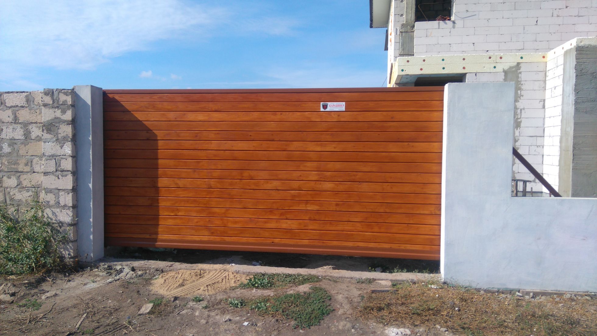

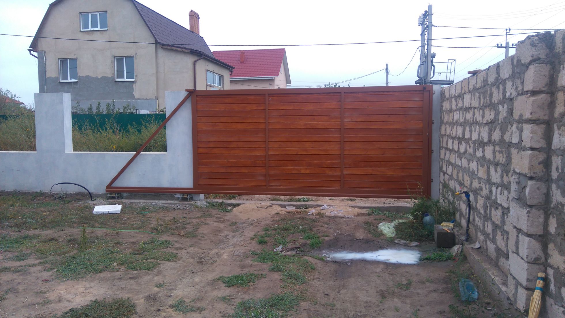

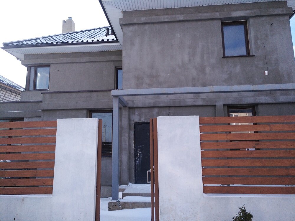

Закончил ворота и калитку. Результатом доволен, вроде как неплохо получилось. Материал обшивки - лиственница, покрытая valtti color satin в 2 слоя.

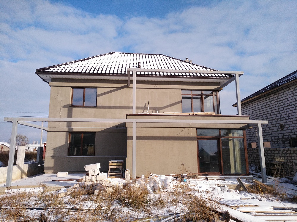

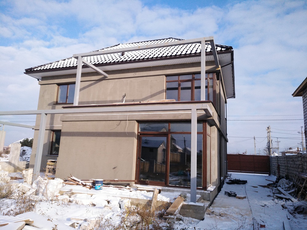

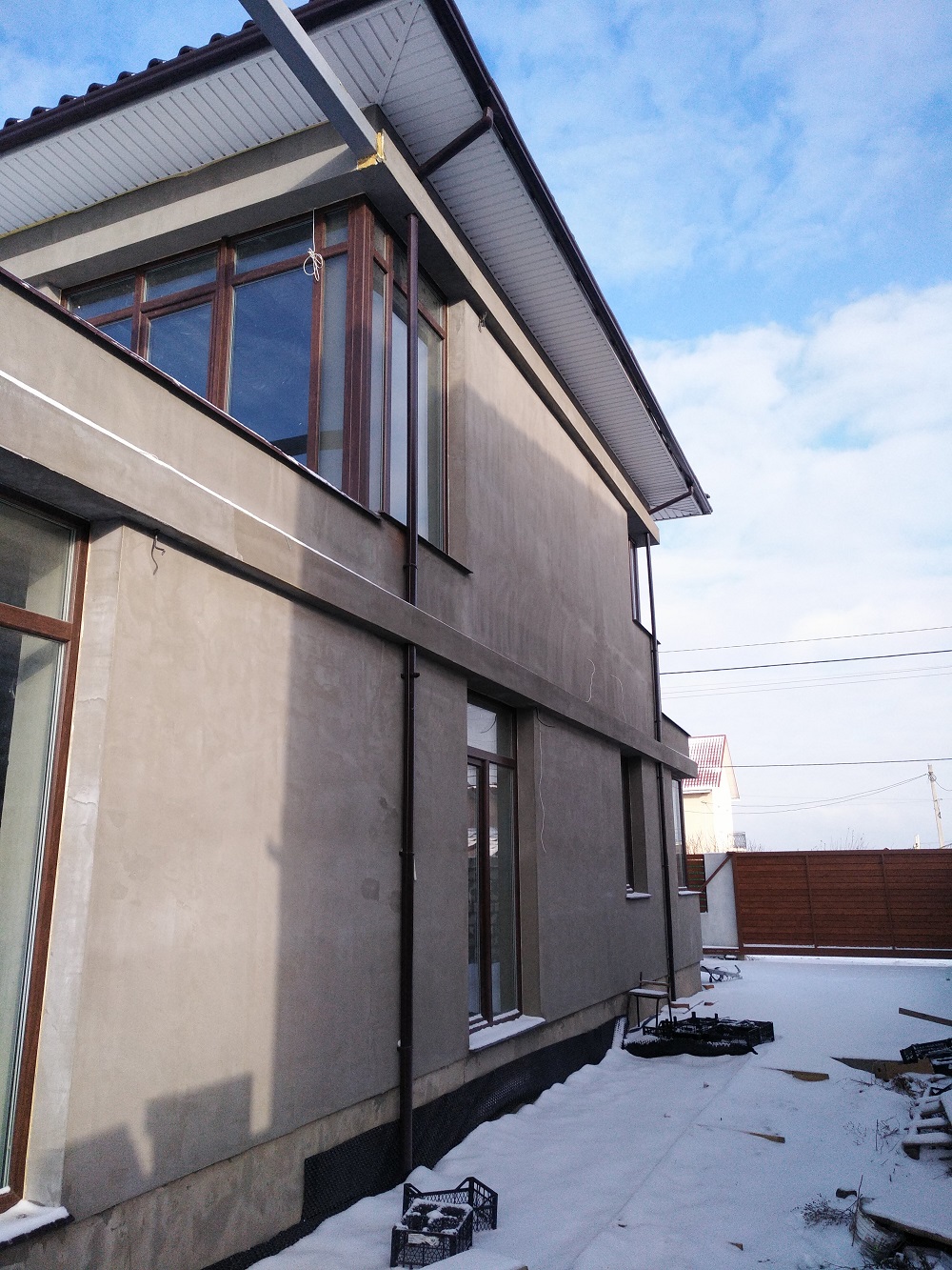

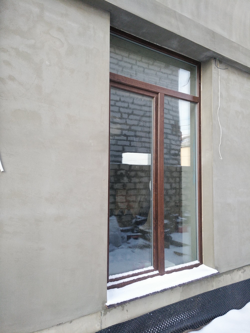

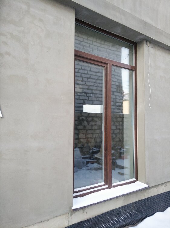

Давно ничего не писал, а вот и повод - в Одессу пришла зима. Вот так выглядит сегодня дом с окнами и внешней шпаклевкой. Внутри сейчас ведутся штукатурные работы
Та не, там нормально все. Да, строительный паспорт получал, соседского дома тогда еще не было. От меня до забора - 4,2 м, у соседа от забора до стены примерно 1,5. К тому же у нас кооператив, т.е. строительные нормы достаточно условные.

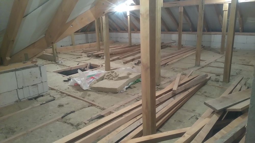

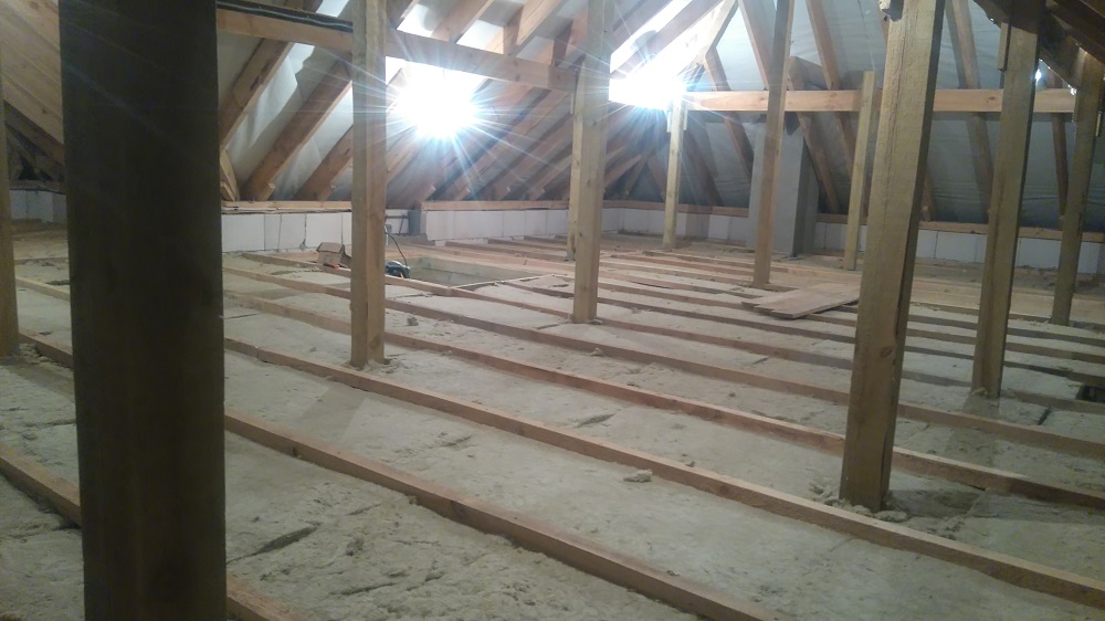

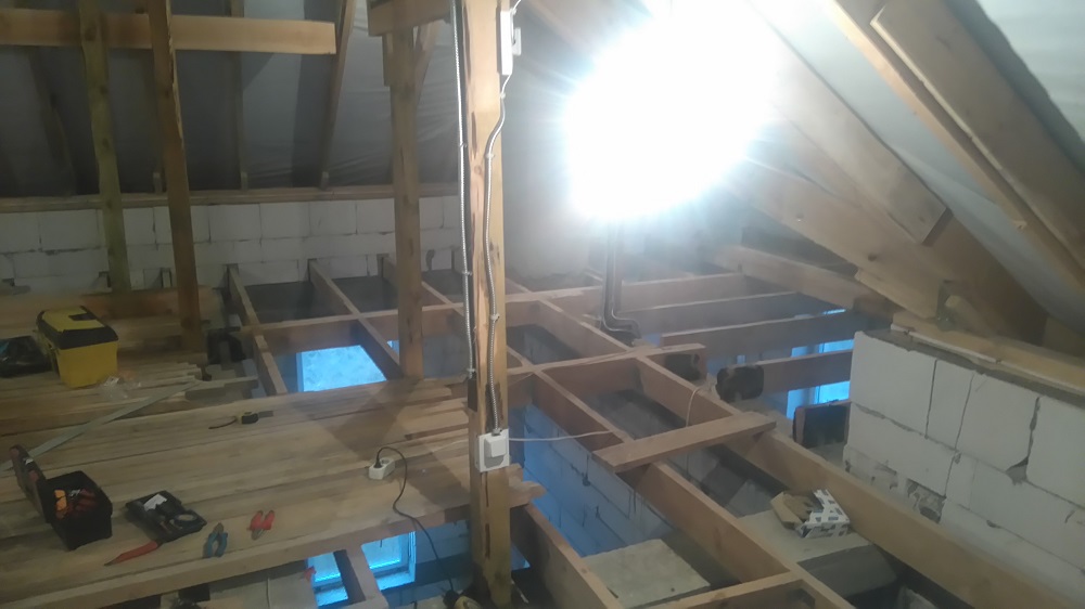

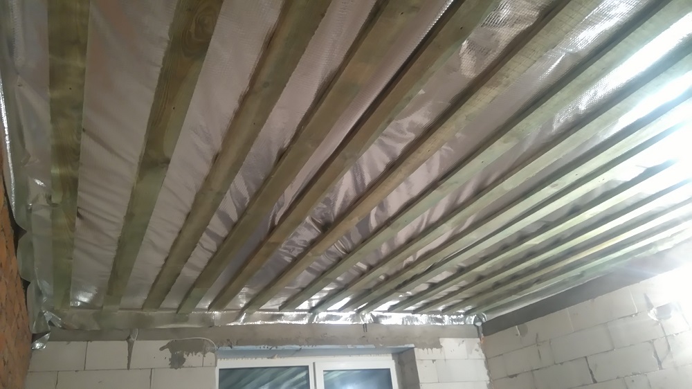

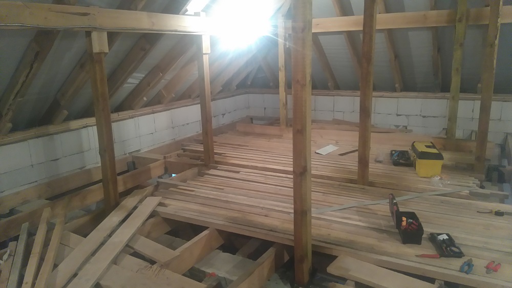

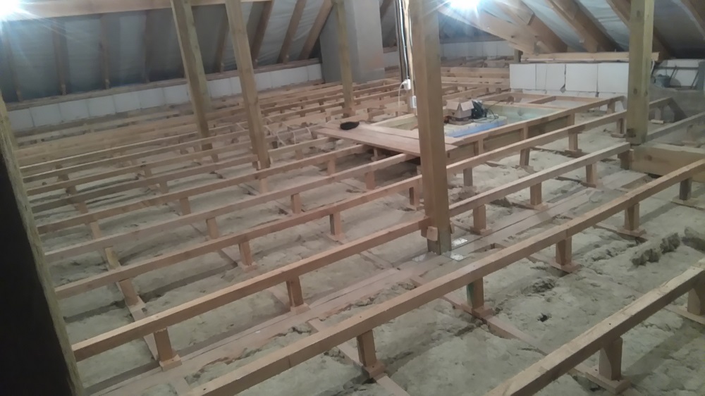

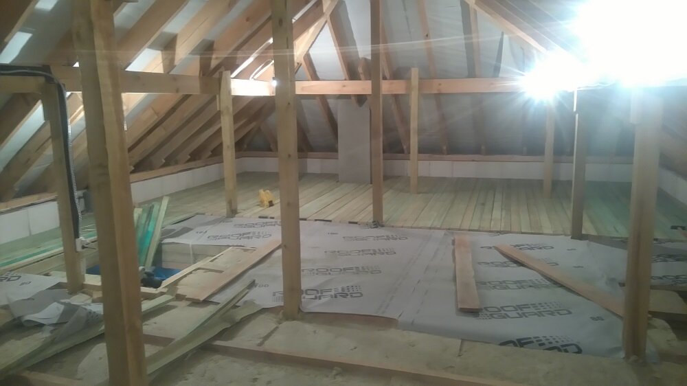

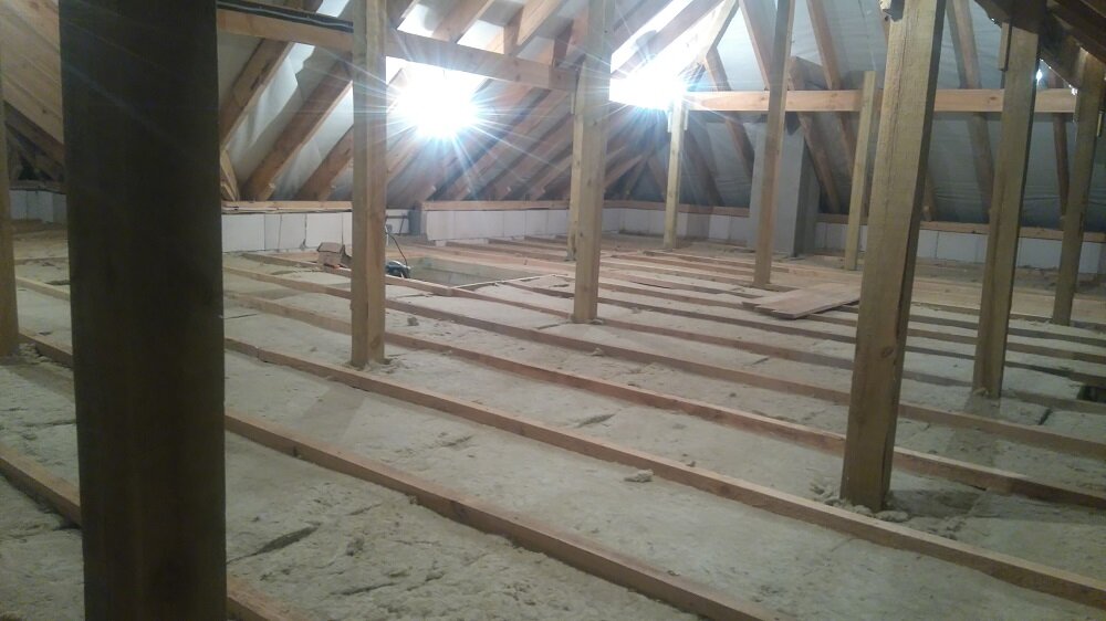

В начале этого года обустраивал перекрытие между вторым этажом и чердаком. Было желание попробовать в действии программу iq-energy. Могу сказать, что все работает - возместили 35% от стоимости минваты.
Итак, сначала набита снизу пароизоляция juta, расстояние между досками 30-40 см, затем начал укладку ваты сверху в два слоя. Получилось 20 см. После этого сделал, обрешетку, чтобы нарастить высоту перекрытия еще на 20 см. Итого получилось 40 см мин. ваты, а сверху зашил доской с небольшим зазором. Ну и заодно утеплил кладку вентканалов/дымоходов. Вот теперь сюда начал переезжать разнообразный хлам из квартиры).

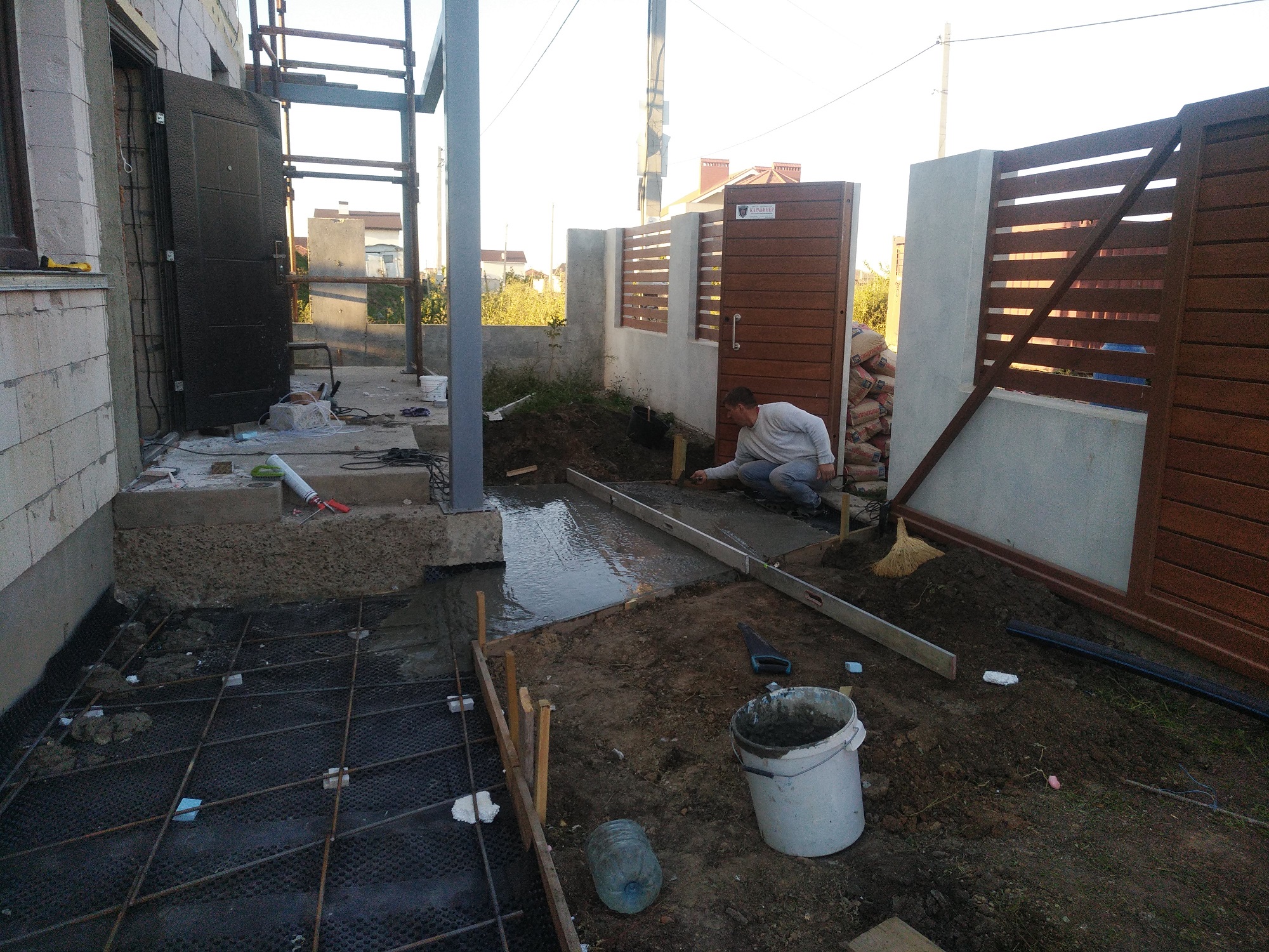

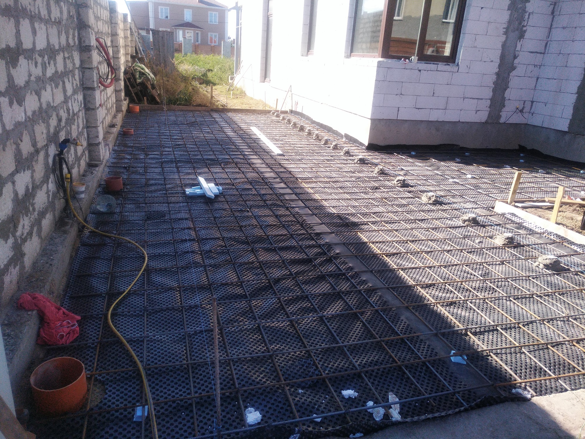

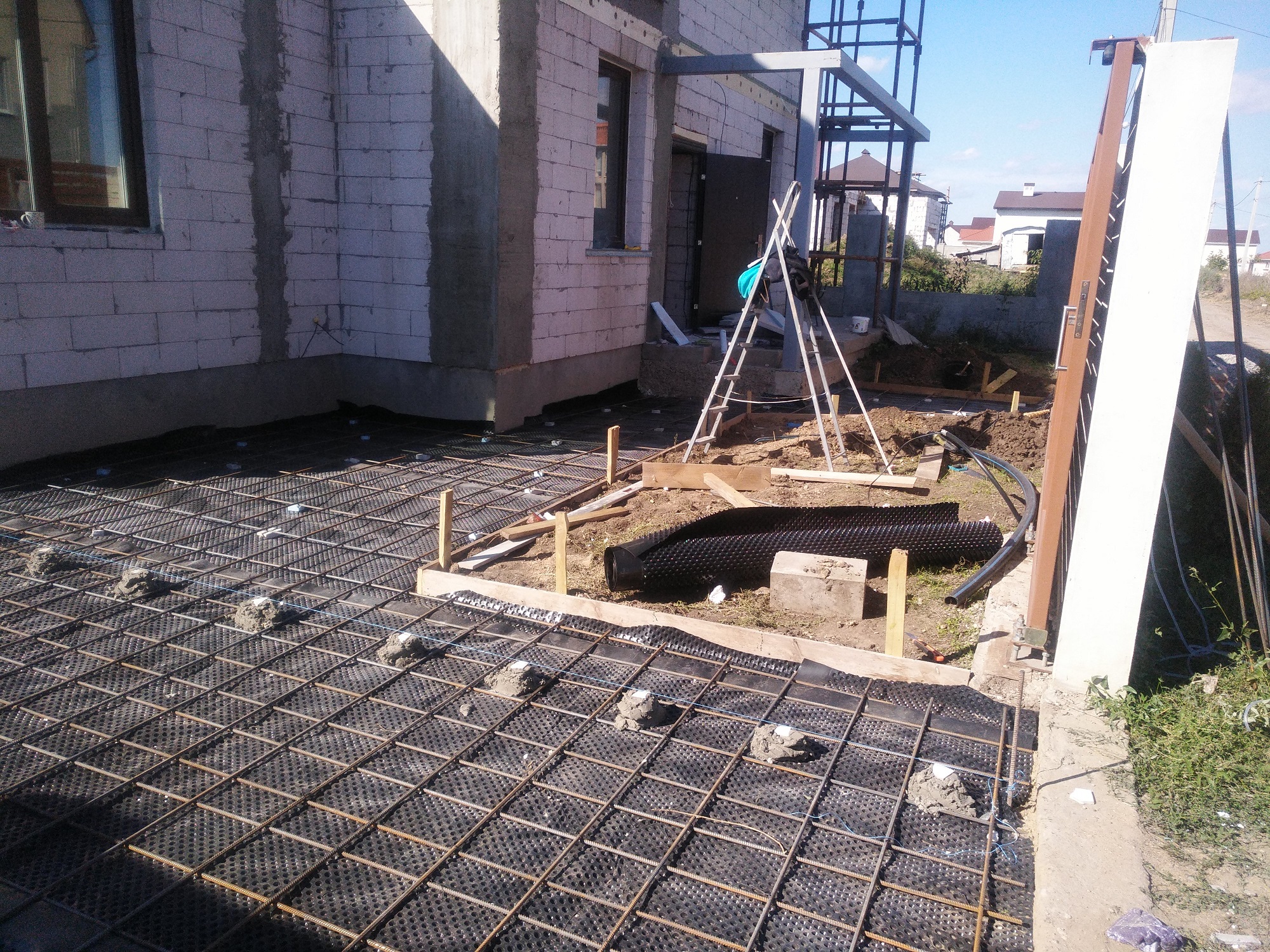

Вот такая площадка для авто и заодно дорожки были залиты. Со слов строителей - армирование избыточное, но есть предположение что масса моего авто в будущем вырастет с 2 до 3 тонн, ну и лет через 15 приедет говн, ассенизаторская авто. Под бетонной плитой выведены кабеля для трехфазной розетки (а вдруг авто-электричка будет когда-то), обычной розетки, освещения парковки и выключателя освещения. Зачем постелил гидроизоляцию снизу? Сам толком не знаю, буду думать, что с ней меньше вероятность отстреливания плитки, которая будет сверху бетонной плиты.
Слева парковки закладные под столбы?
Добавлено через 3 минуты
Из чего выполнена внешняя штукатурка? Довольны ли исполнителями?
Ага, так и есть, закладные для столбов навеса. В будущем буром выберу грунт и вставлю столбы.

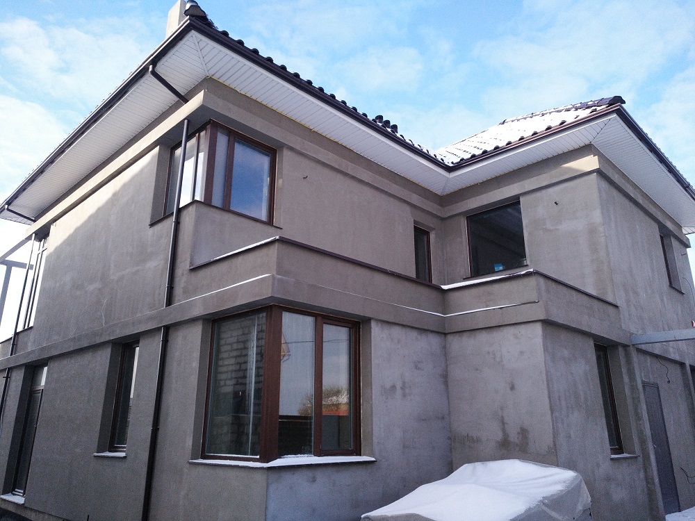

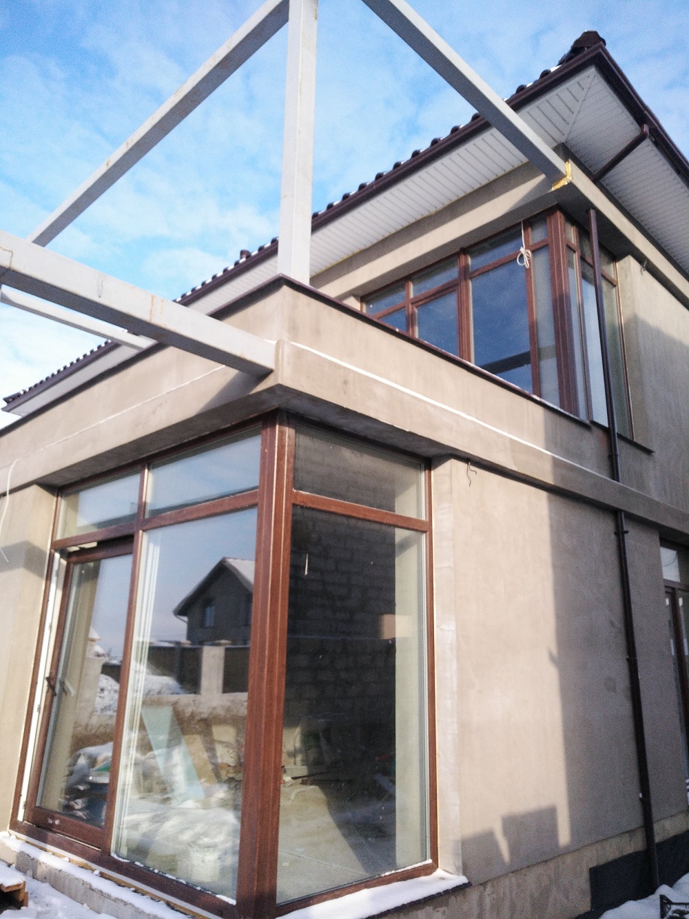

По поводу штукатурки - есть нюансы. Работами доволен, мне кажется, что достаточно качественно сделано, шлифовали газобетон, везде уголки, слой клея минимальный. Но недоволен качеством материалов - anserglob 40 на больших откосах дал поперечные трещины. Скорее всего буду перетягивать с сеткой каким-нибудь СТ85. Кроме того ошибся с поясами над окнами. По ним стекает вода, а поскольку нижняя плоскость этого пояса является верхним откосом окна, то вода стекает по окну и затекает в стыки. Как итог - на некоторых окнах внутри мокрые откосы. Надо делать на этих поясах отливы или снизу уголок с капельником. А лучше и то и другое. Контактами исполнителей могу поделиться, приезжие с запада, мне весь дом построили.
То есть Вы не утепляли ГБ и затянули его только клеем?
Я тоже не хочу дополнительно утепляться тк гб блок 500мм толщиной. Но думаю нанесу сначала Baumit MPA 35, затем декоративную.
По поводу откосов - у Вас они утеплялись снаружи пенопластом или пенополистиролом?
Не утеплял. У меня газобетон D300 толщиной 500 мм. Откосы утеплял ЭППСом снаружи и изнутри. Кроме того швы промазывал Стиз А и Стиз Б
Великолепно! Тоже буду использовать Стиз. Единственное, изнутри помещения установил на окнах паронепроницаемую мембрану, поэтому Стиз промажу только снаружи.
Удачи в строительстве!
