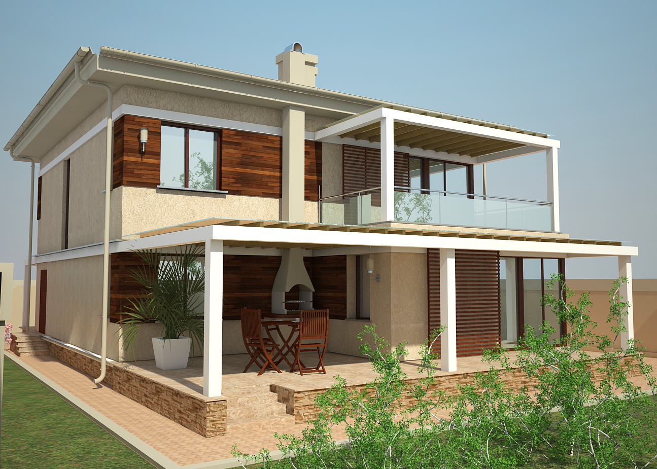

Двухэтажный дом с террасами, Червоный Хутор, Одесса

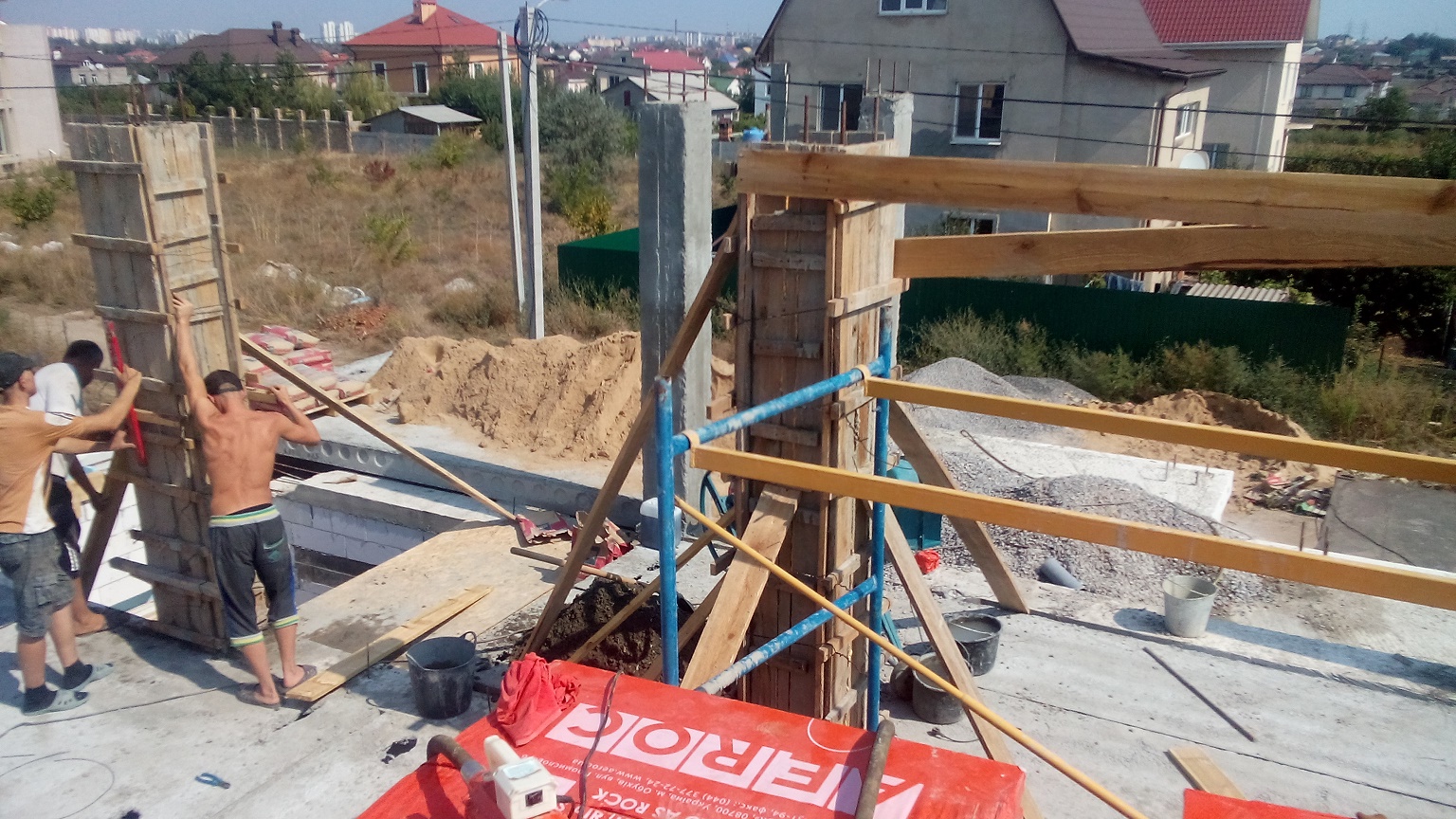

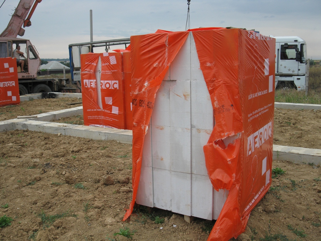

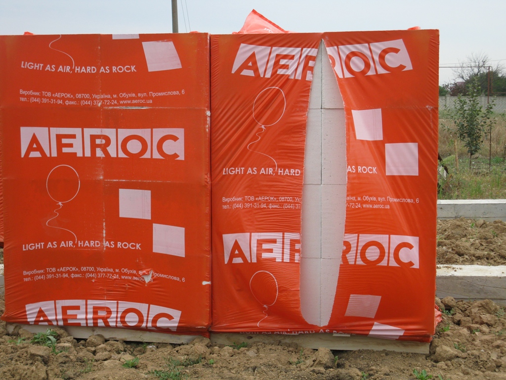

Красиво упакованный Аэрок пришел Вам. А вот так криво улыбнулась удача мне.IMG_3157.thumb.JPG.b6a074b540d2482a4475f43ab829ee39.JPG
IMG_3158.thumb.JPG.ca4ceb7a1b1321da0abc483228a1fb0b.JPG Заказывал перевозку тентованной фурой прямо на объект. Рассчитывал на то , что будет меньше перегрузок и соответственно боя. Я так понял , что упаковали тонкой пленкой. - и соответственно результат. Снаружи много отбитых углов. А что внутри еще не знаю. Половина пачек разорваны. Звонил поставщикам. Скандалил. Результат нулевой. Взял самый дорогой камень. Хотел качества. Козлы короче.

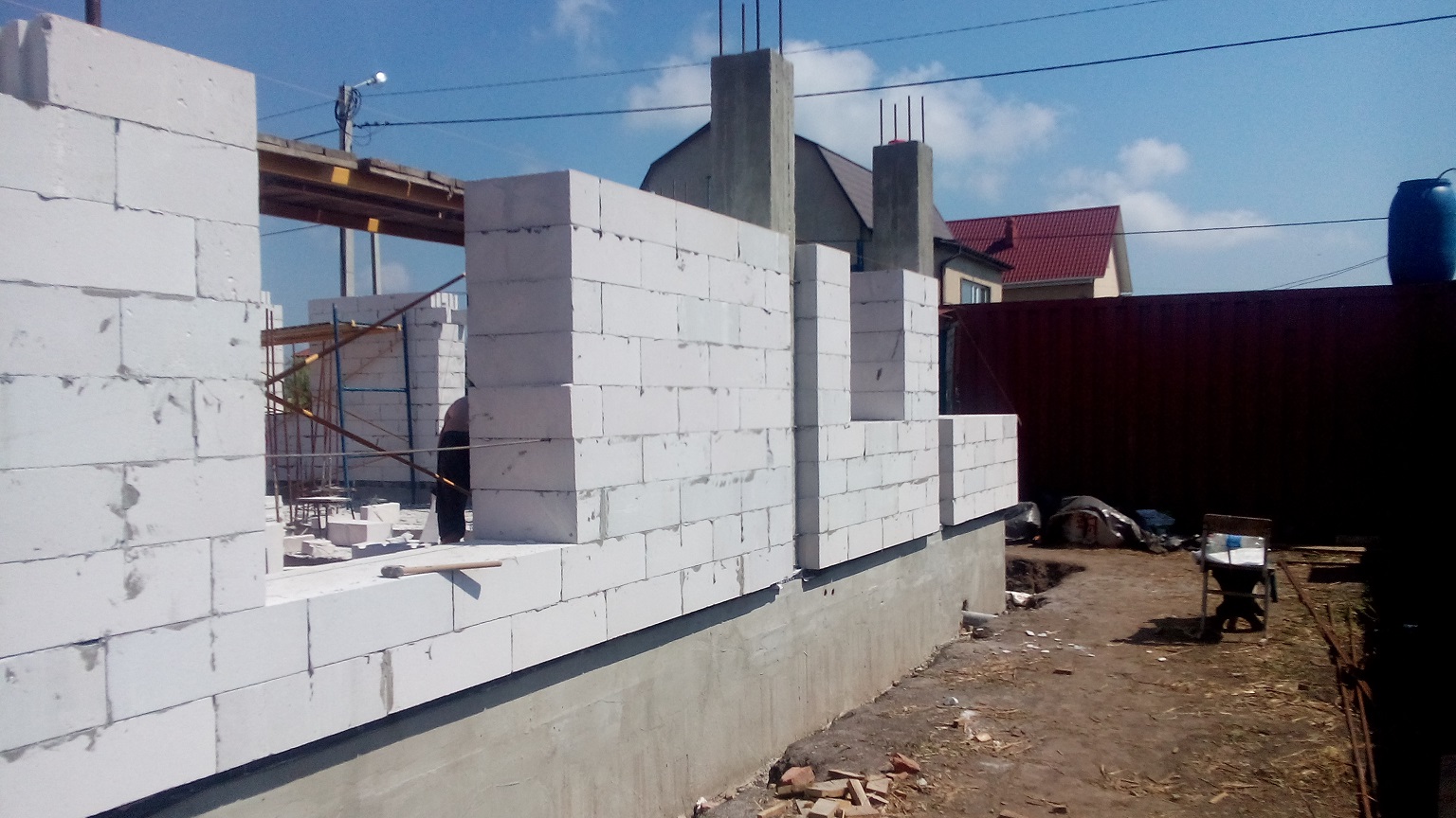

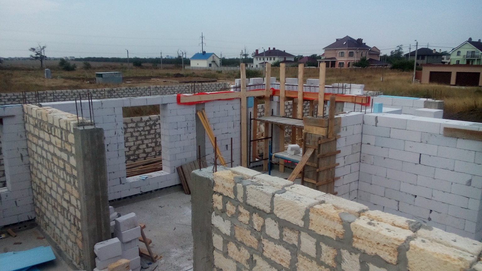

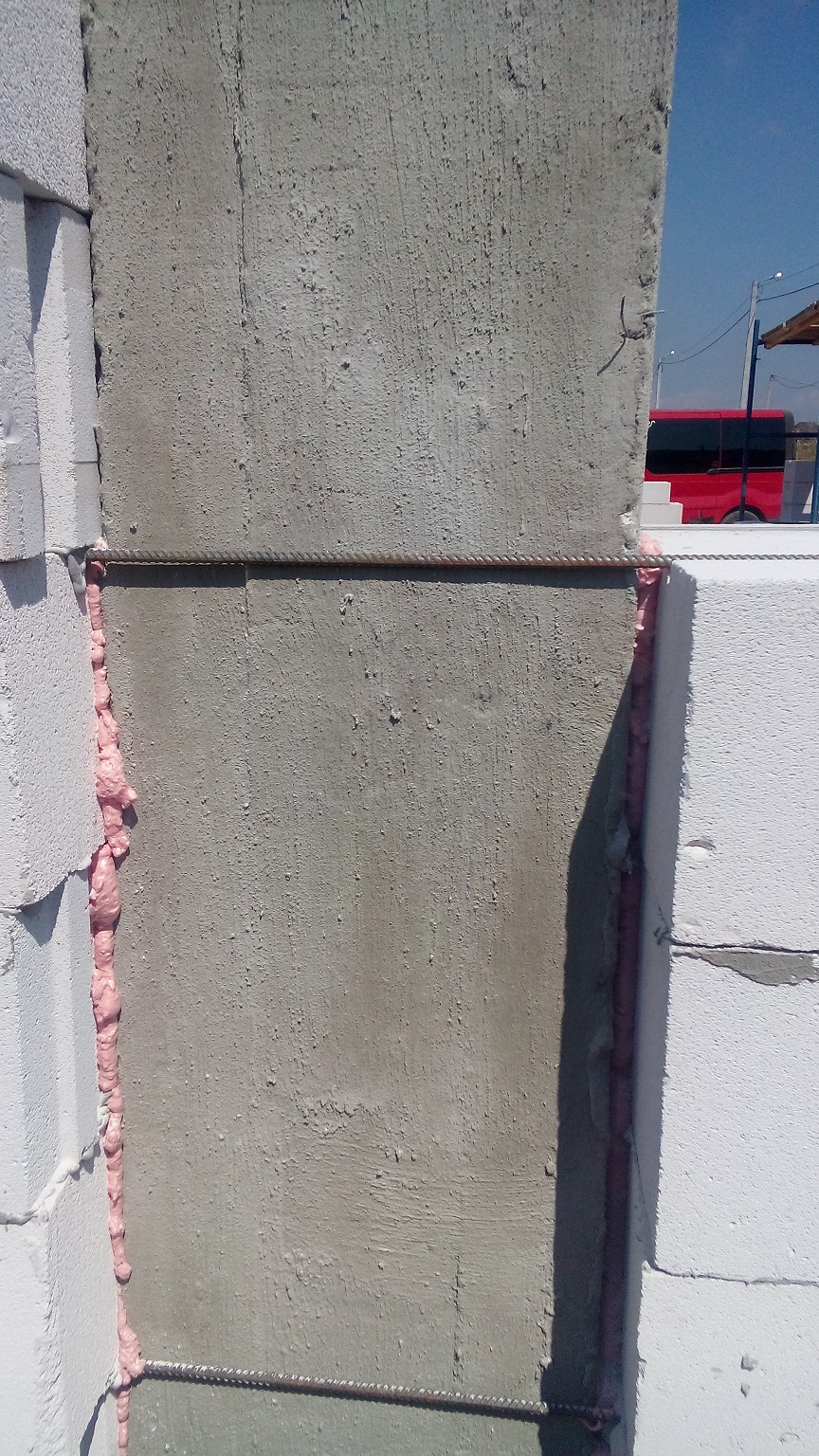

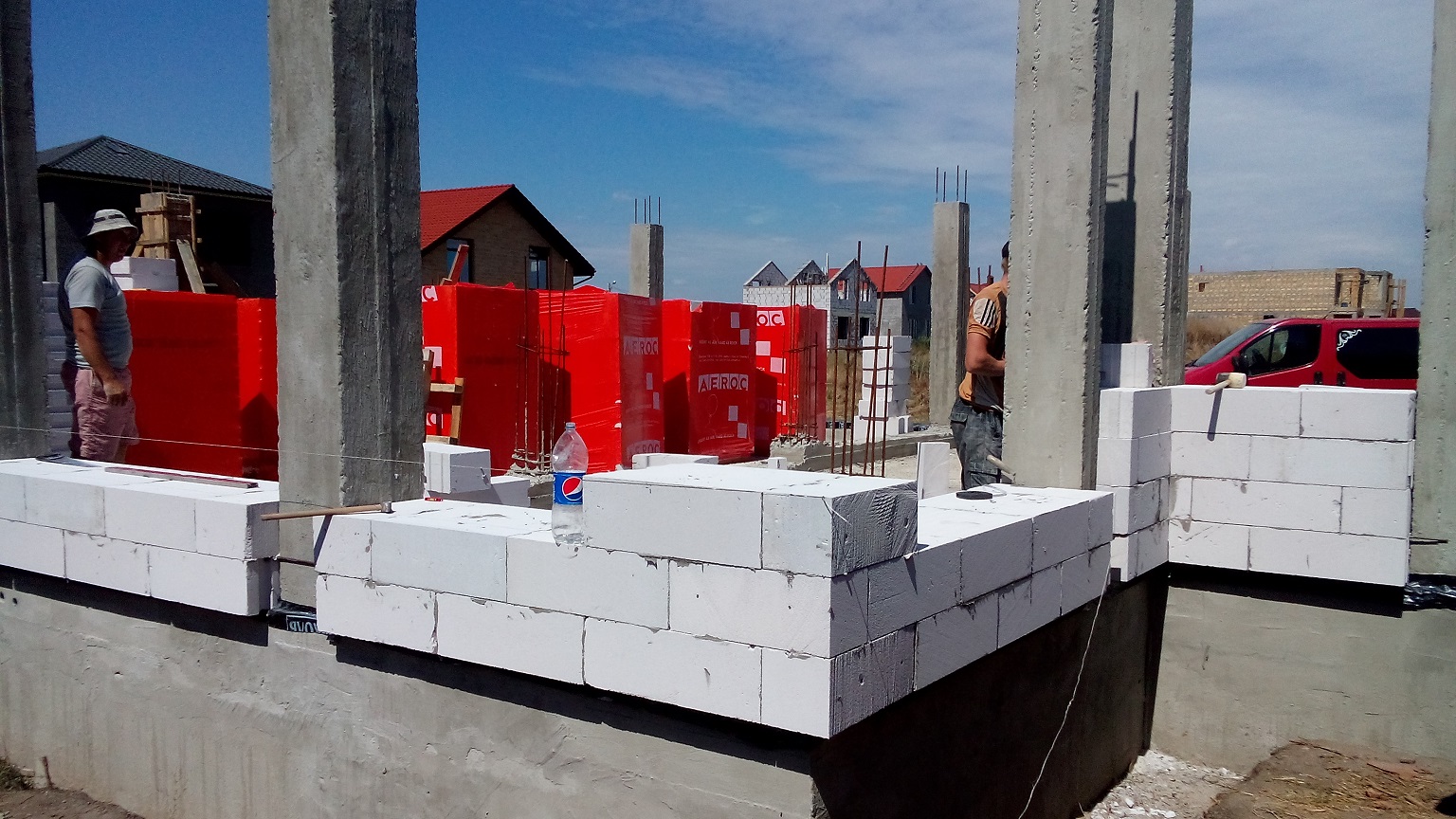

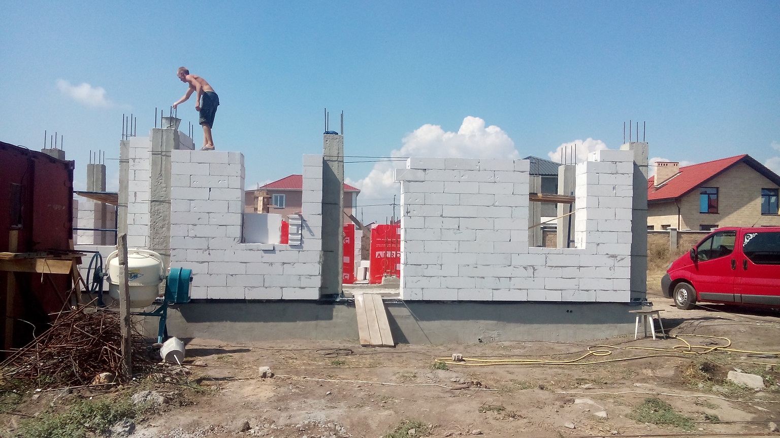

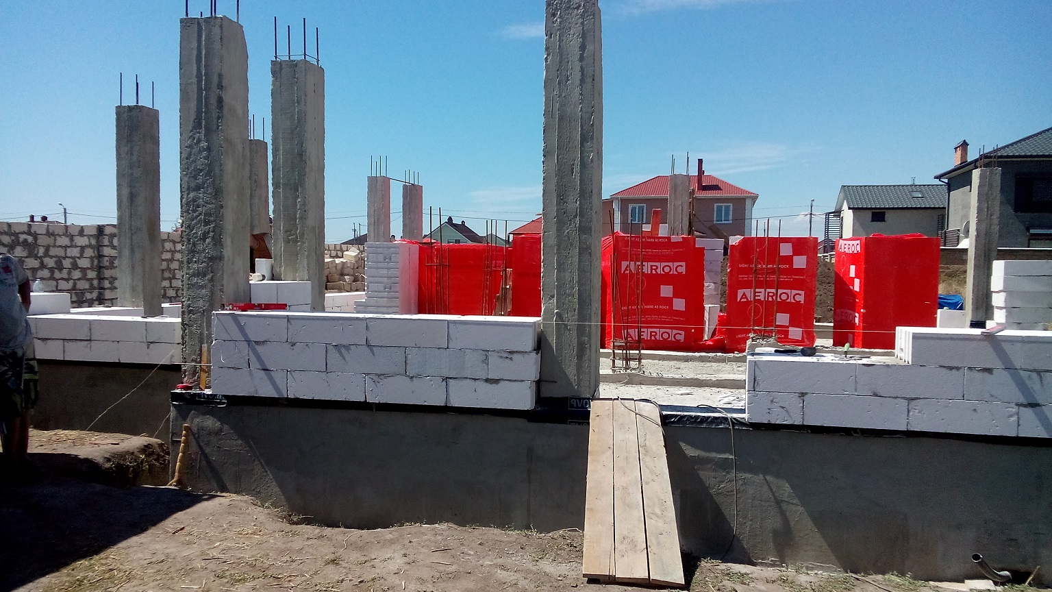

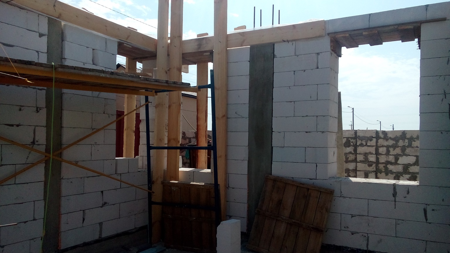

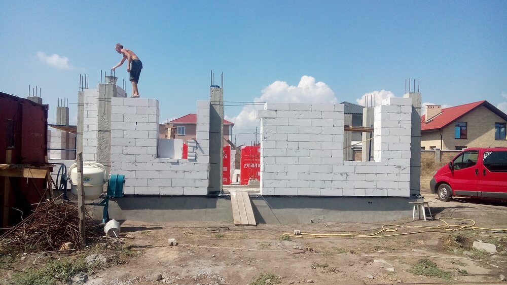

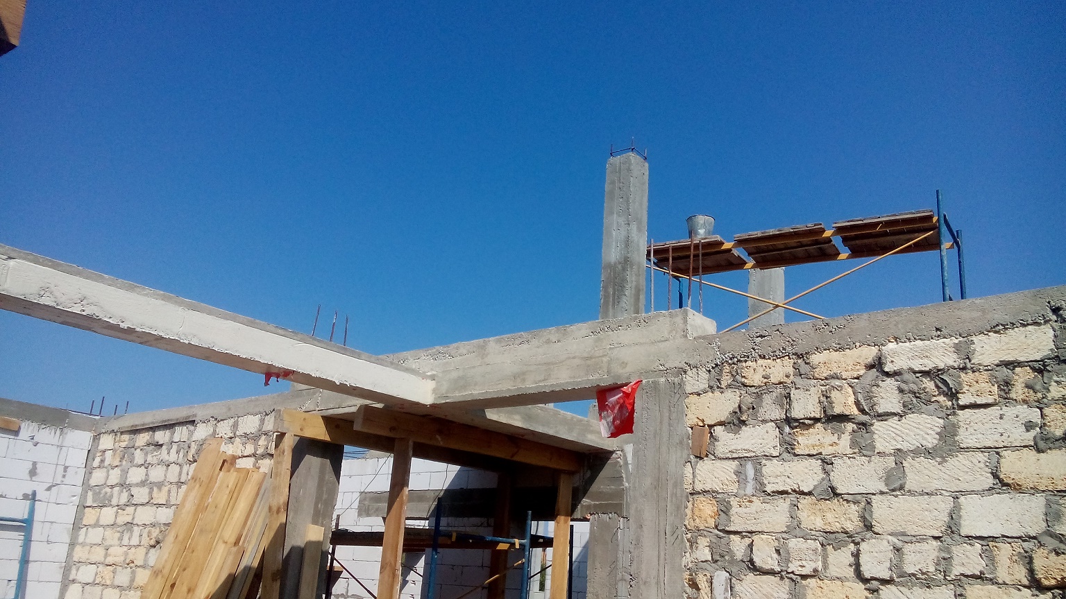

Начали кладку стену. Ну и само собой в процессе корректирую проект, а именно расположение окон и их ширину. Зазор между колонной и стеной задувается пеной

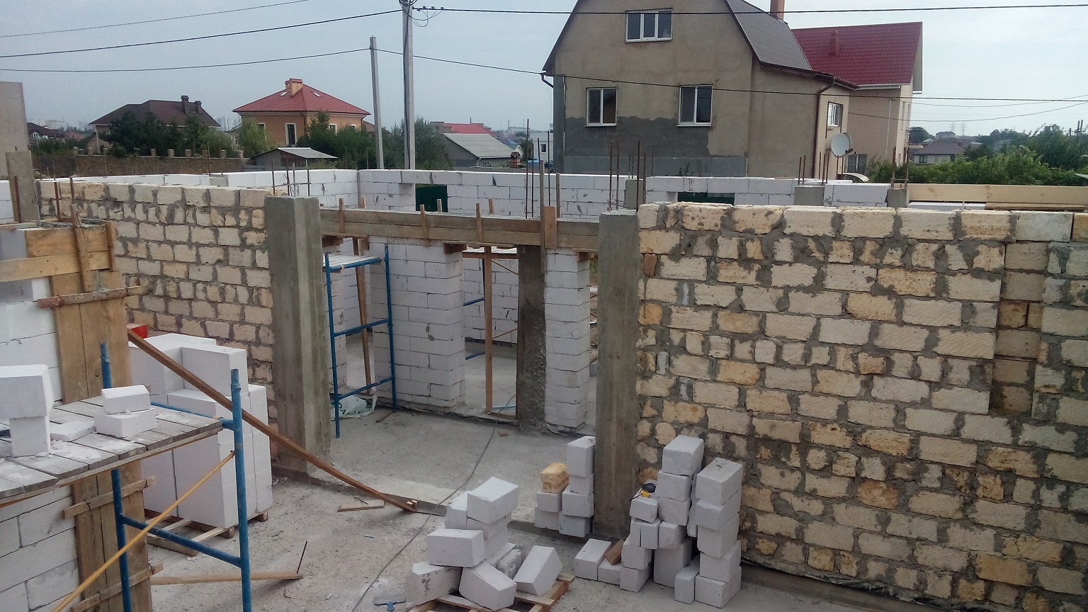

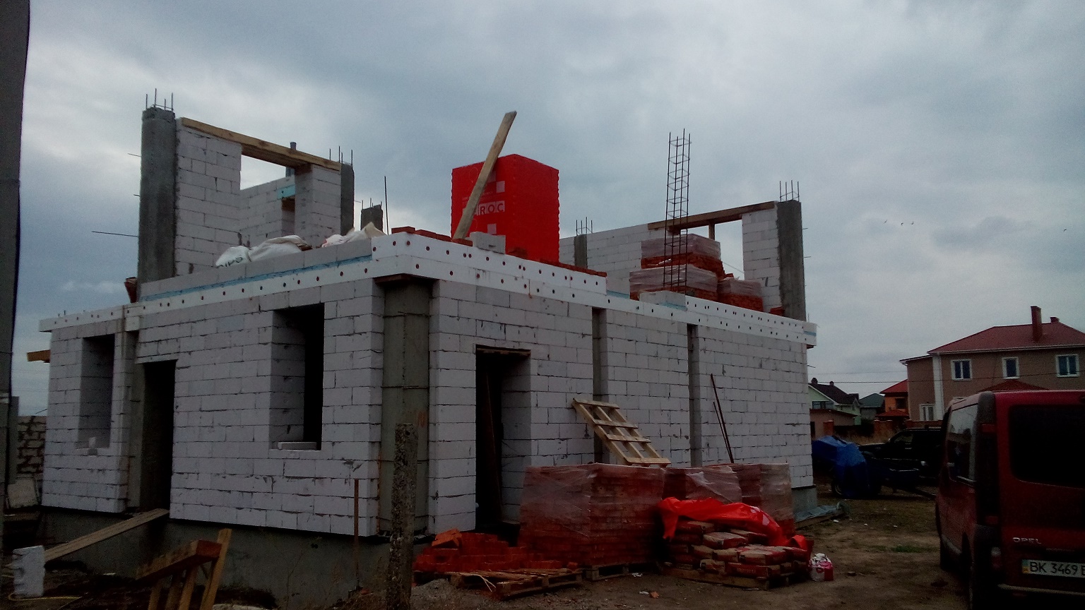

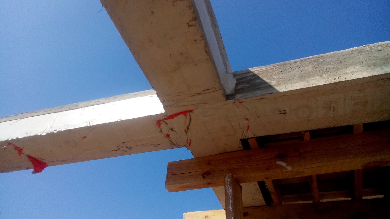

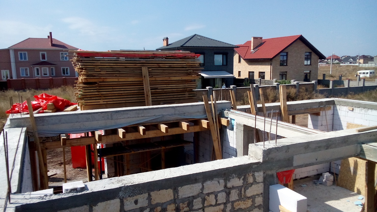

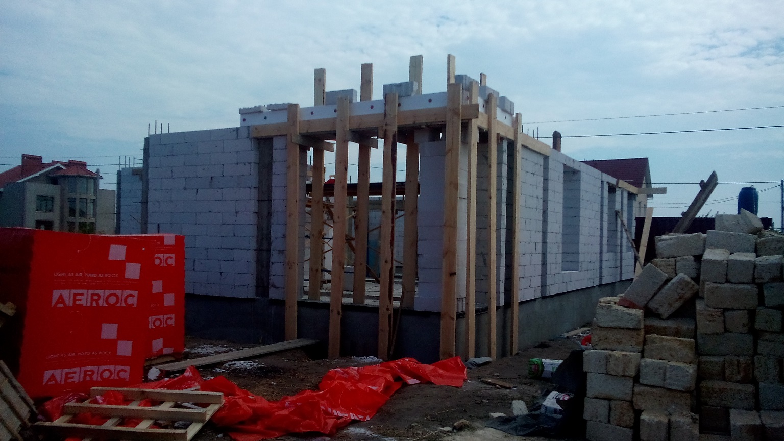

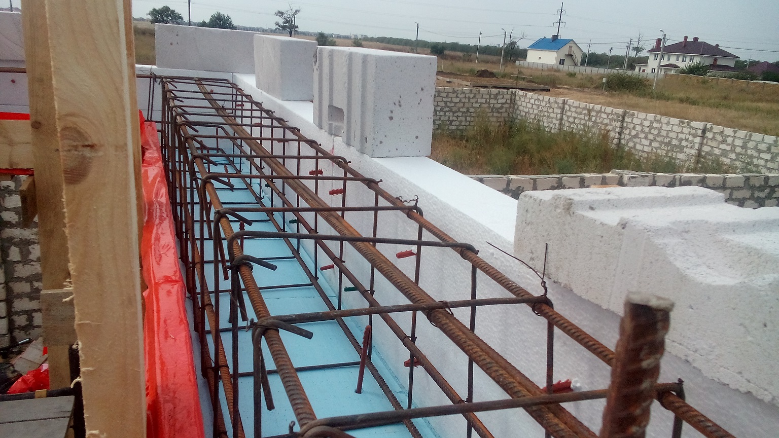

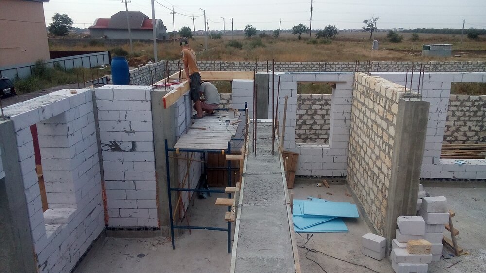

Стены первого этажа, в том числе несущие внутренние, готовы. Приготовлены под заливку перемычки над угловыми окнами. Снаружи перемычки утеплены 12 см пенопласта, снизу - 3 см ЭППС.
  • 3 тижні потому...

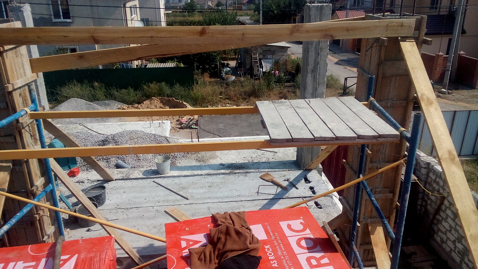

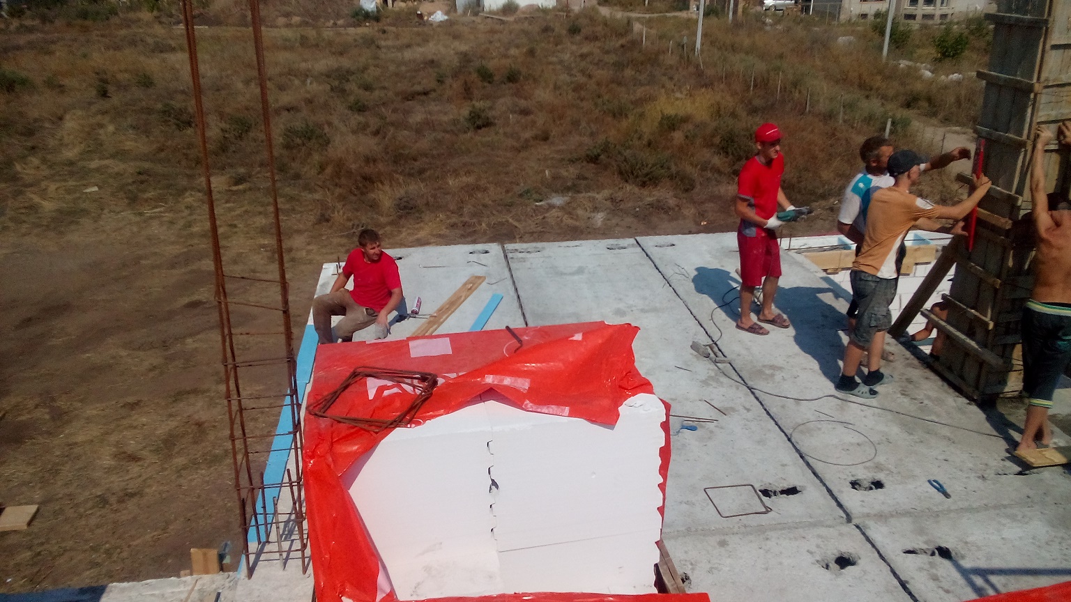

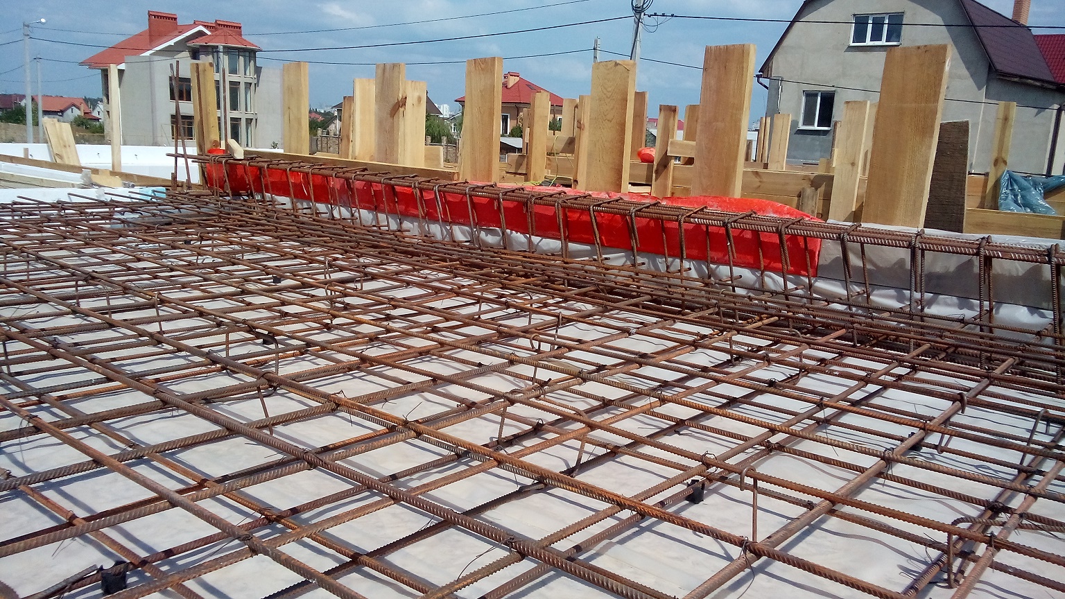

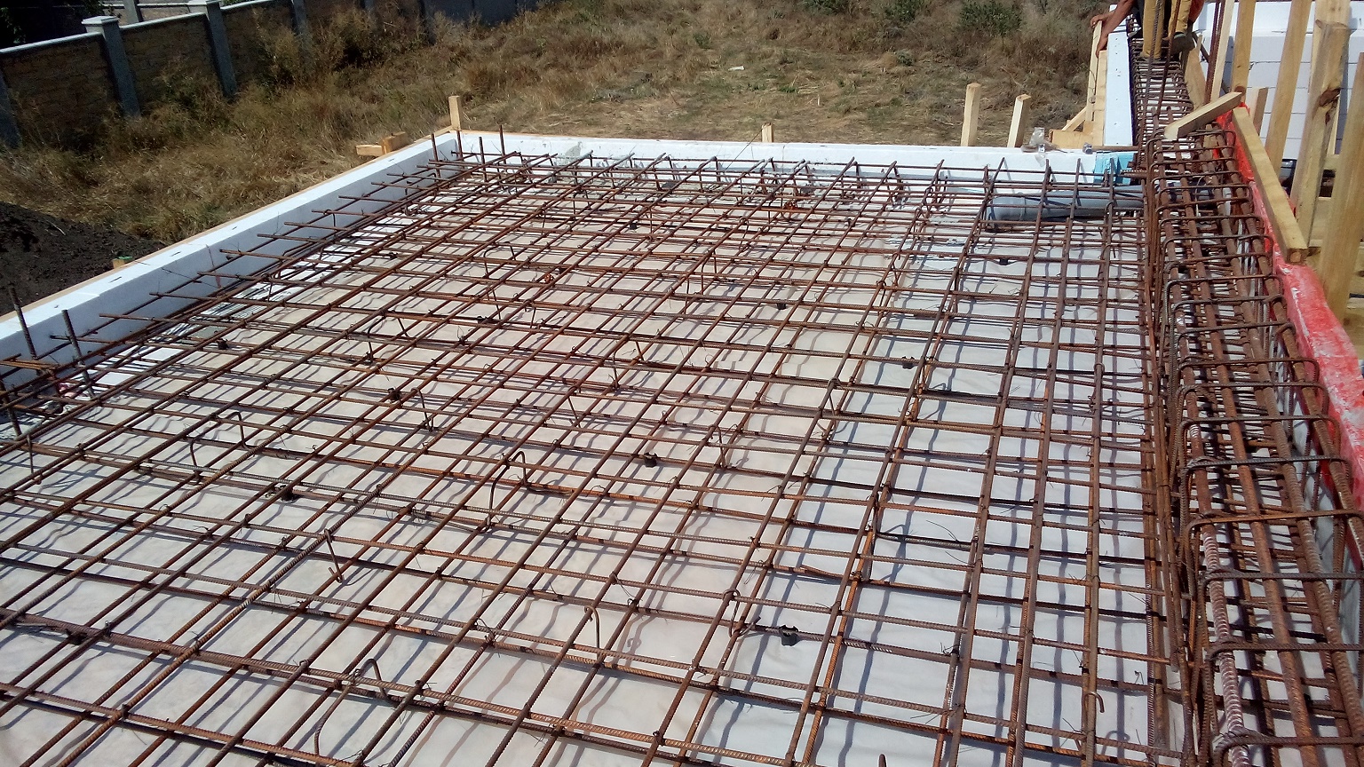

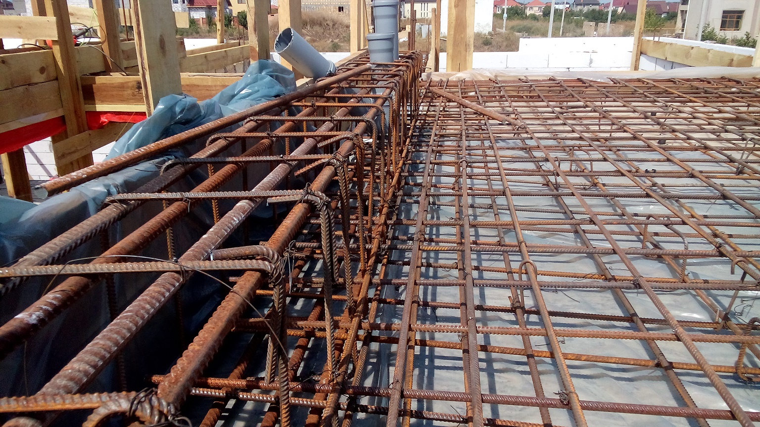

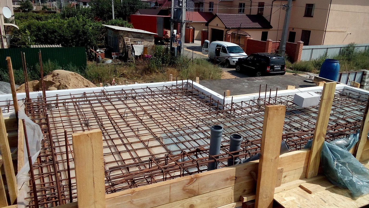

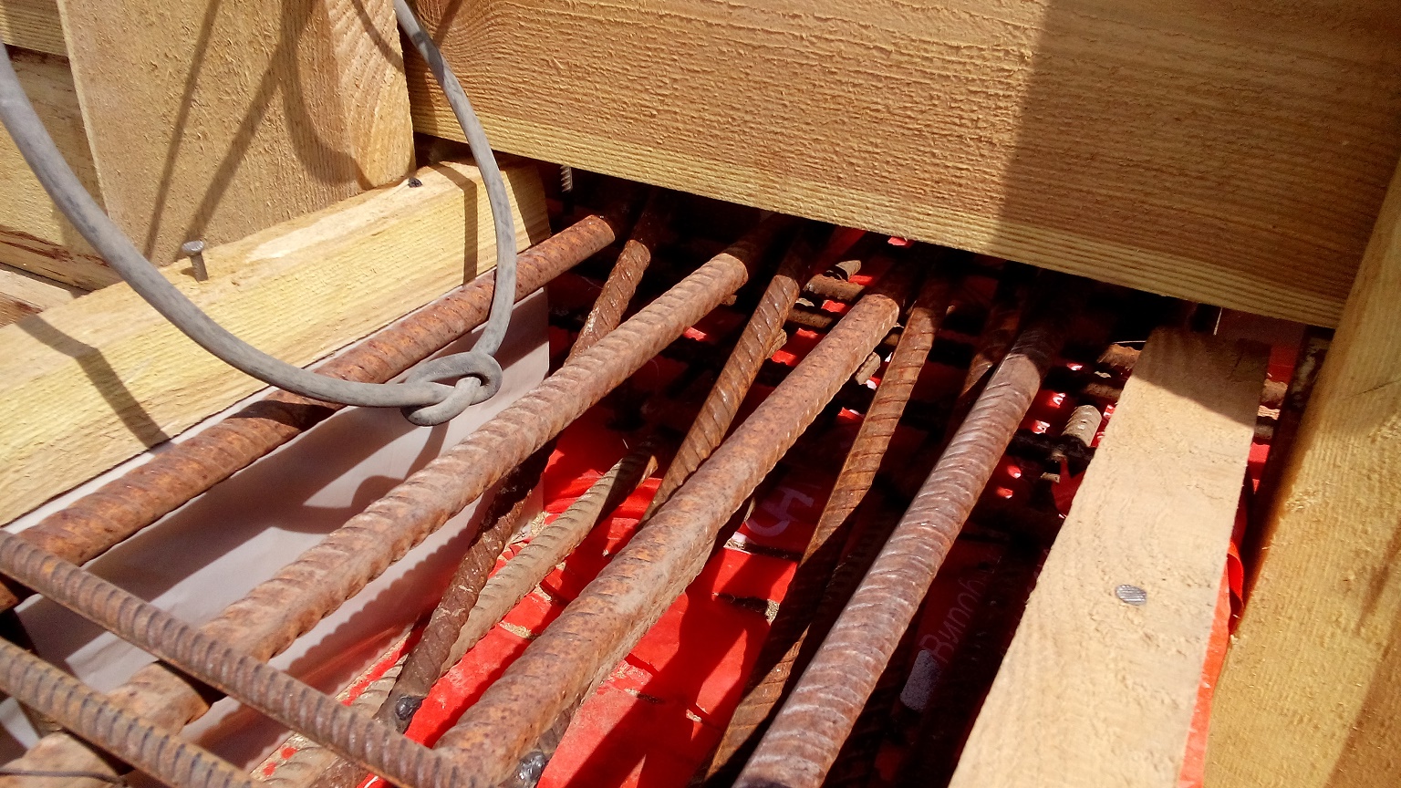

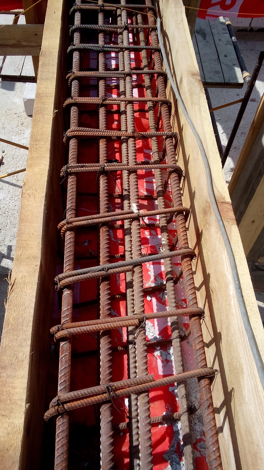

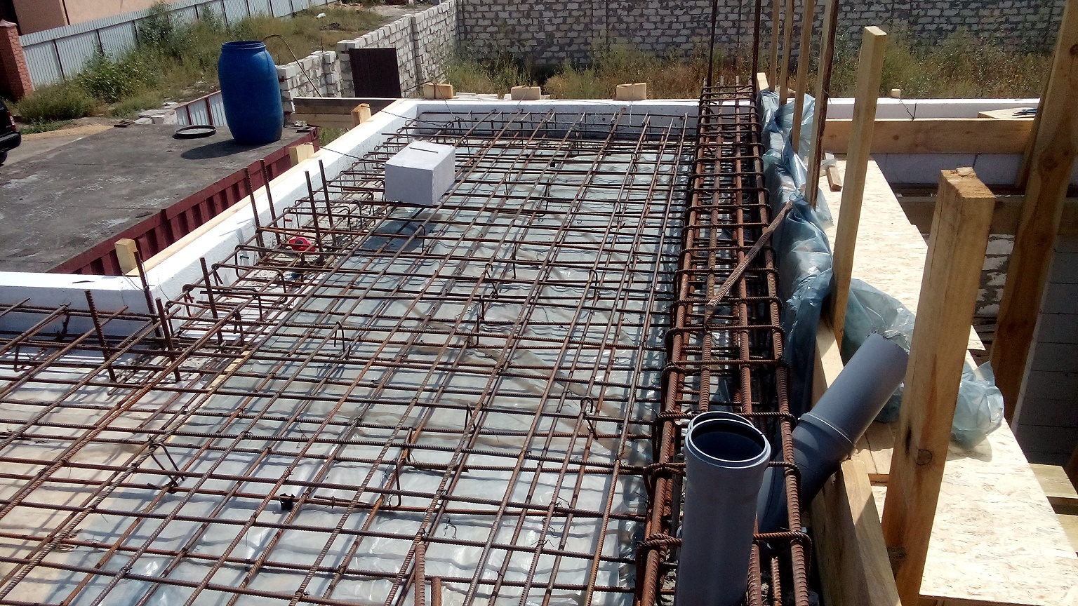

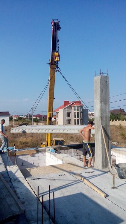

Заливка армопояса и балконных плит. Ригеля из 8 ниток Ф20, плиты балконов из Ф12, толщина плиты 200 мм

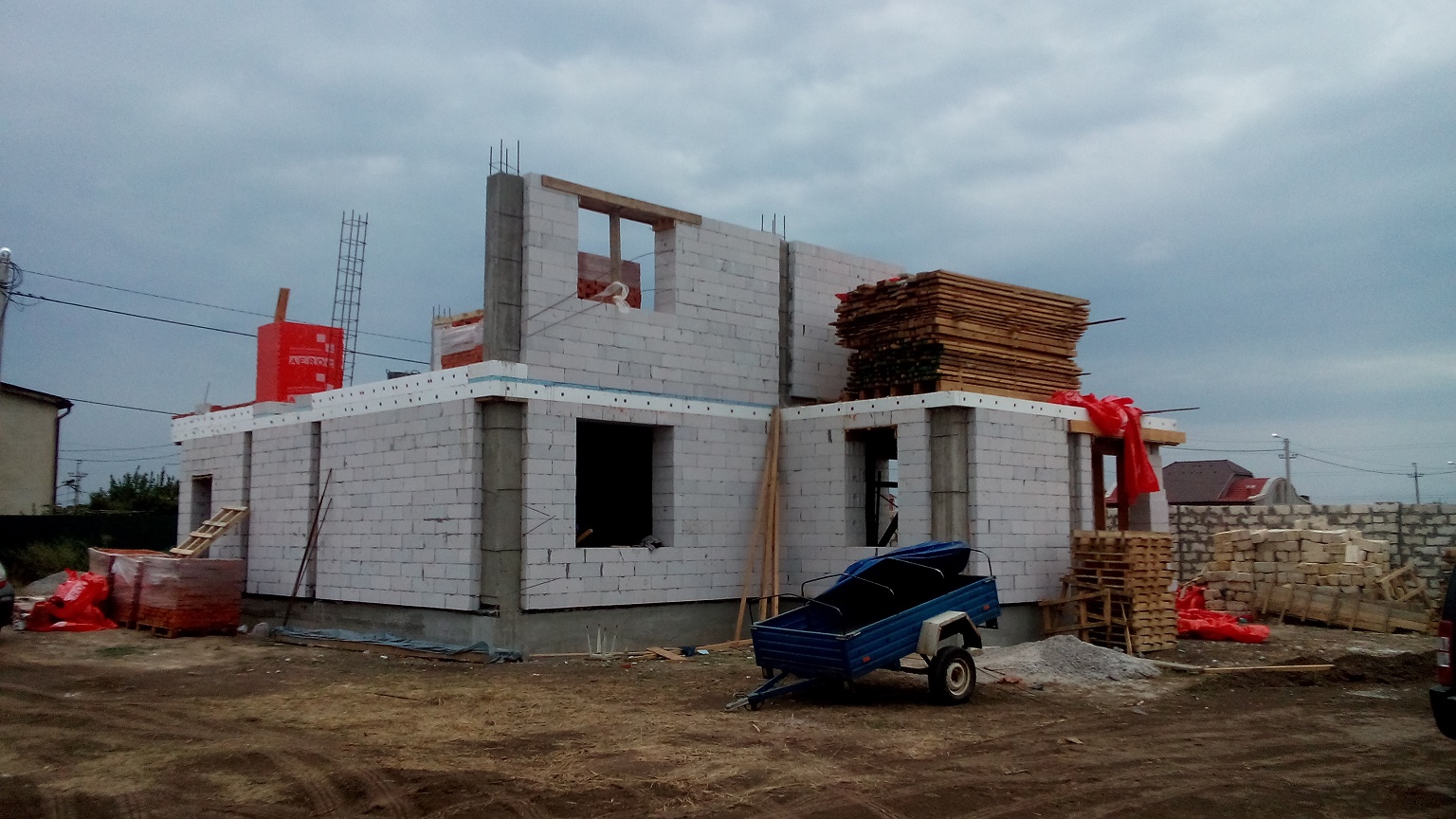

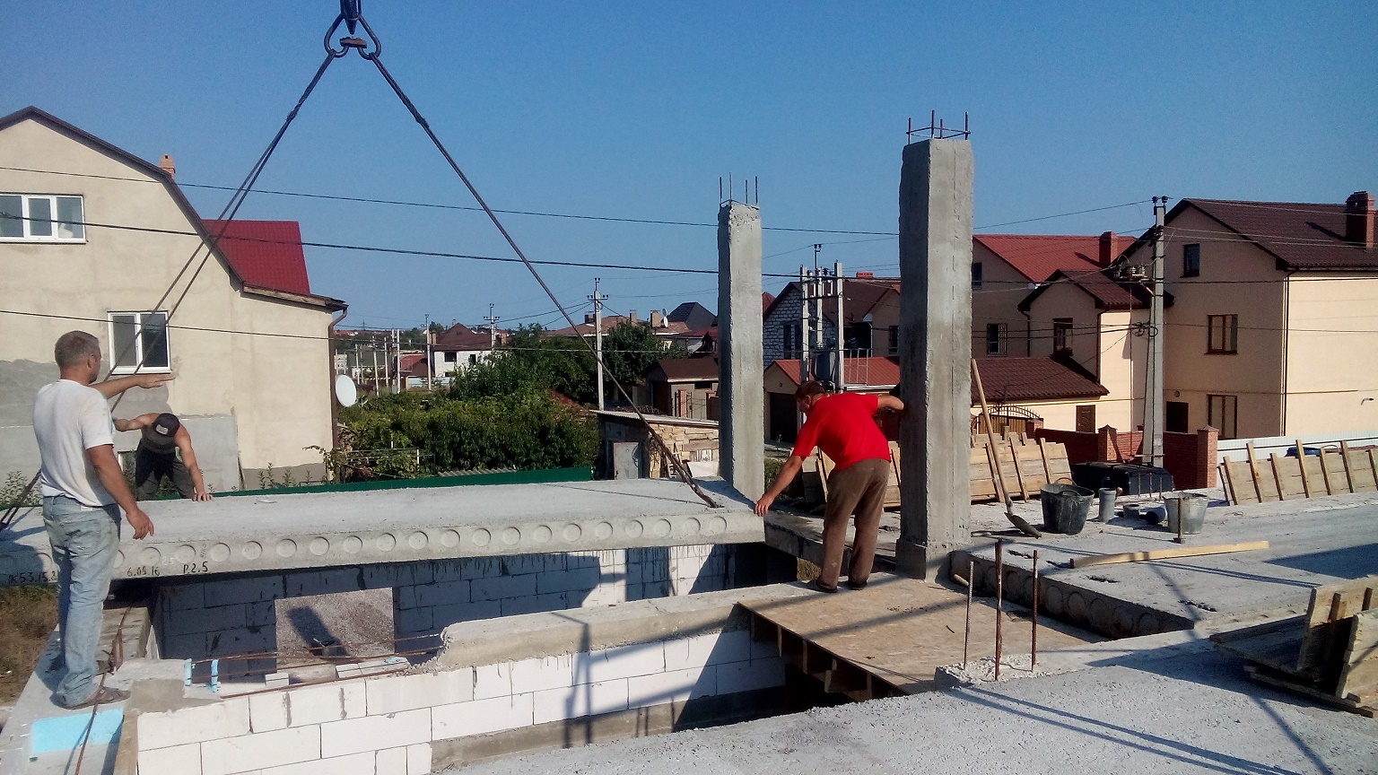

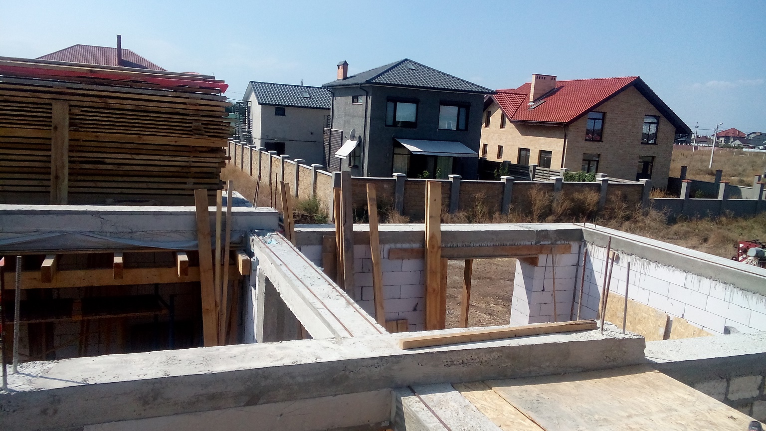

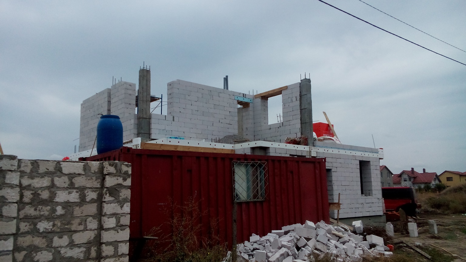

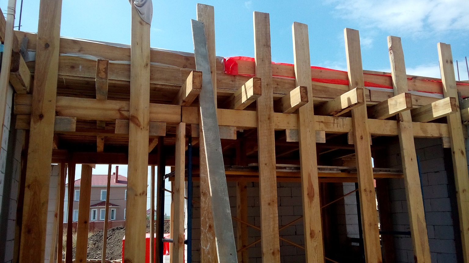

Был технологический перерыв 2 недели на застывание армопояса и ожидание плит перекрытия. И вот долгожданный момент - перекрытие первого этажа. Следом за ним начали гнать колонны 2 этажа
Привет. Какая глубина заложения вашего фундамета? Планирую строиться и по результатам геологии конструктор запланировал 80см ленты в землю.
У Вас монолитные сердечники 40х40? И какое расстояние между ними?
сердечники 35х35. В углах второго этажа, дабы меньше закрывать просвет сделаю на свой страх и риск 27х27, хотя конструкторы не советуют, говорят, что по нормам это не правильно.
глубина около 70 см, но я хочу немного утеплить отмостку, хотя бы 40 мм эппс
расстояние между колоннами разное, оно зависит от опор ригелей и несущих стен. Но я не инженер, могу только показать проект, но не объяснять почему так

А яка різниця чим заповнювати стіни між залізобетонним каркасом ?
Мой конструктор рассчитал сердечники 20х20см, с расстоянием между ними не менее высоты этажа (3м) для мансардного дома весом около 400 тонн.
Вообще в Одессе не часто частные застройщики строят дома с монолитными сердечниками(((
А не проще ли было возвести сначала монолитный каркас, и затем заполнить его газобетонном?
в проекте написано, что каркас не рассчитан на независимую от стен работу

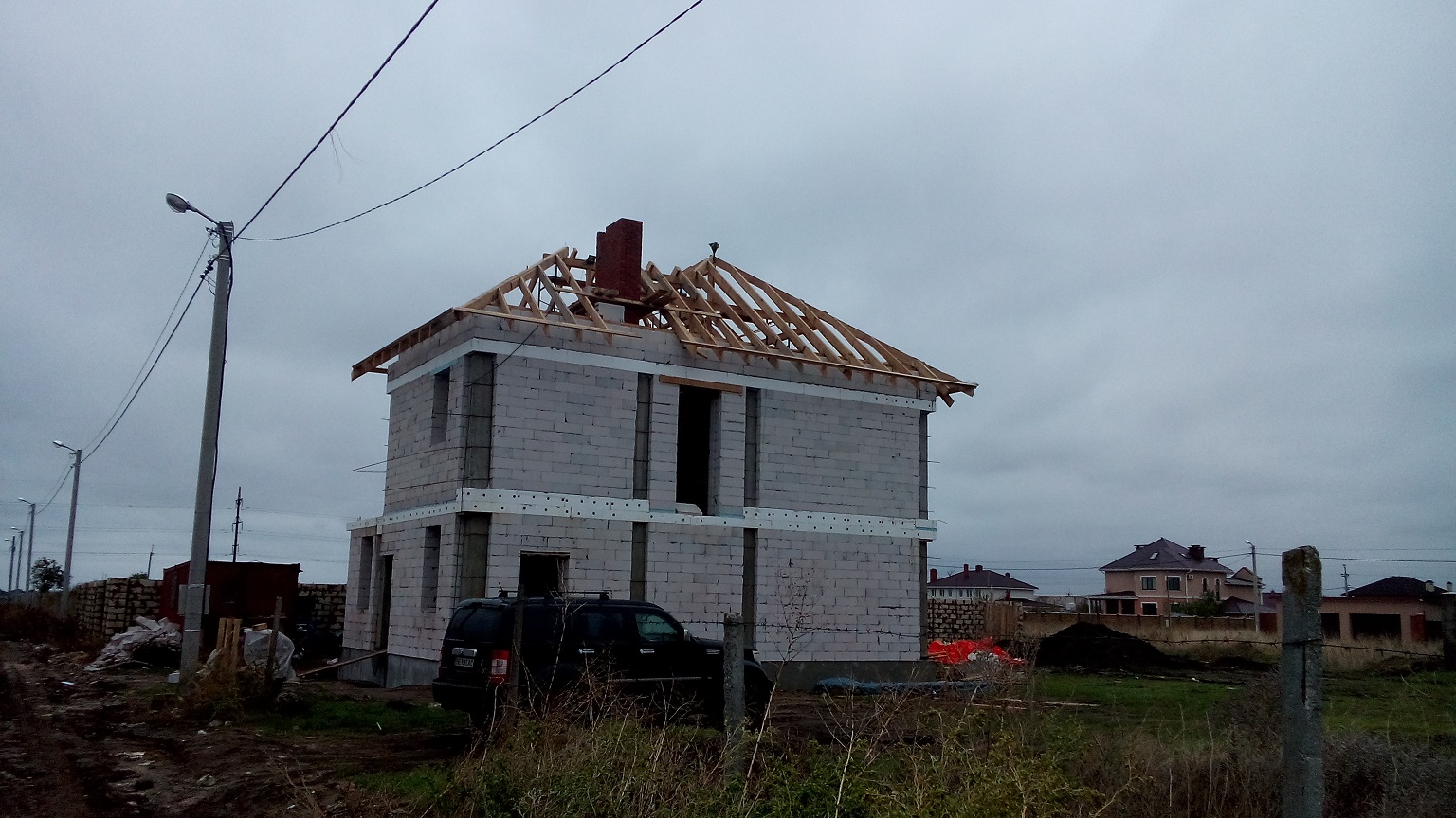

  • 1 місяць потому...

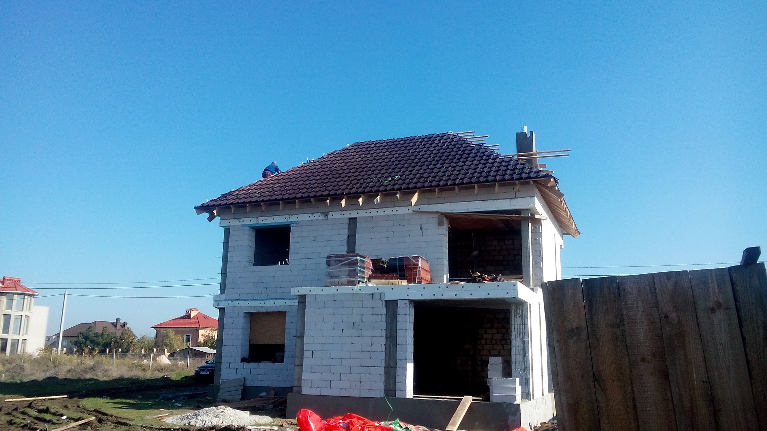

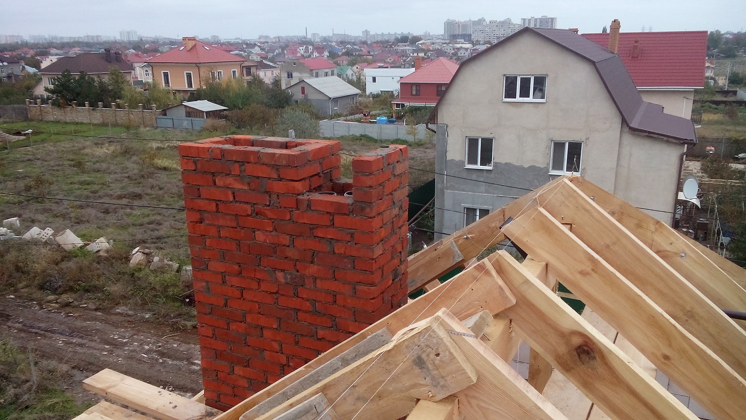

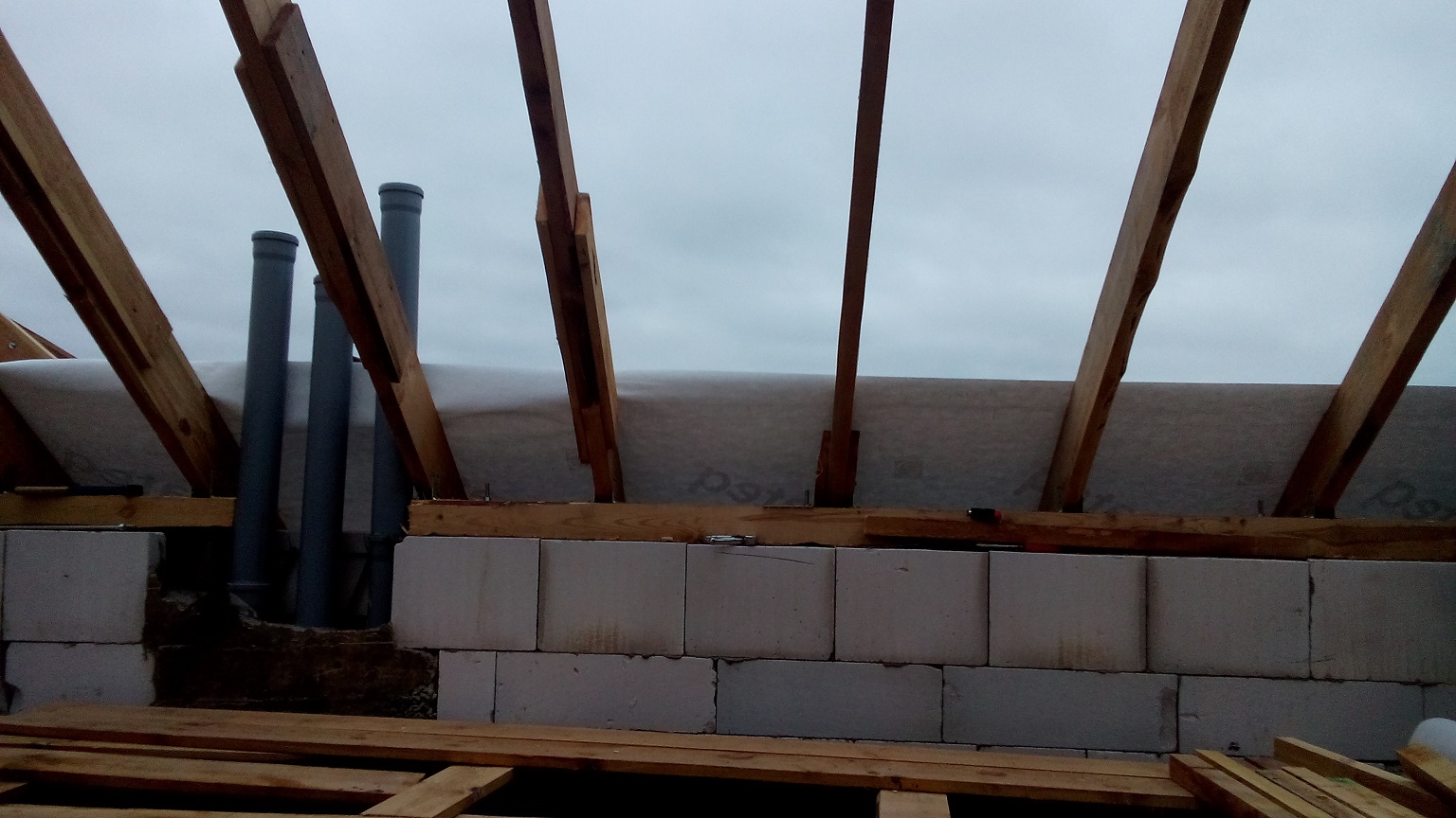

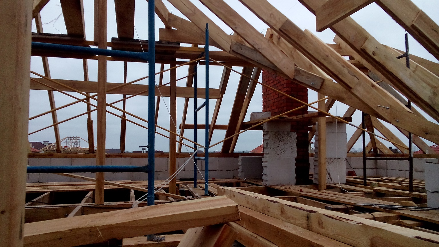

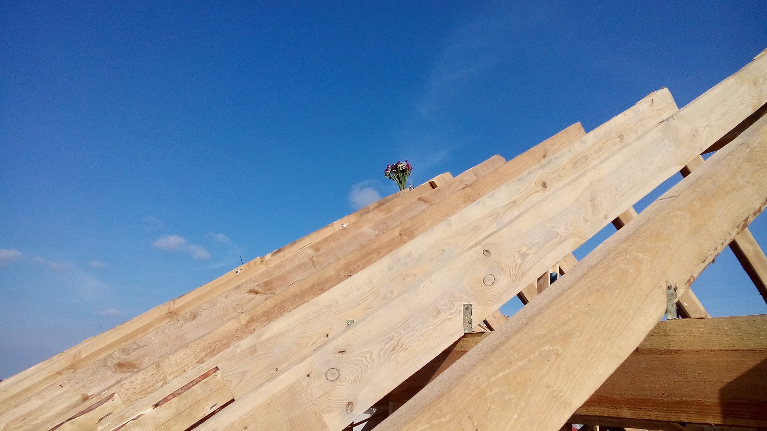

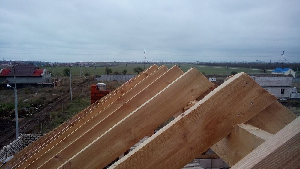

заканчивают стропилку. Немного видов с крыши дома своего, ну и традиционно - квитка. Завтра начинают класть черепицу.
Один скат поклали. Черепица Creaton Titania коричневая глазурь. Упакована плохо - поддоны хлипкие, пленкой не обернута, черепица торчит с поддона на 10 см с двух сторон, но тем не менее боя и сколов глазури немного, вроде бы в пределах нормы. По геометрии не идеальная, примерно каждая 5-6 немного кривая, для свисающего края приходится подбирать, иначе щели видны. Если класть выше - щели уже не заметны.
Закончат крышу - сфоткаю нормальным аппаратом, если кому интересно.
Якщо не помиляюся, то при розрахунках додають близько 5% на підрізку, тобто менше ніж на металеву.
Название немецкое.
а откуда родом ваша?
В соседней теме у человека тоже Creaton нареканий вроде нет.
www.stroimdom.com.ua/forum/showpost.php?p=3944382&postcount=474
судя по фото с этой темы, пленкой таки не обернута.
название то немецкое, но делают ее то ли в Польше, то ли в Венгрии. Ну и на нее как бы акционная цена была. Я себе отдавал отчет, что Браас за 17 ойро и Креатон на 11 не могут быть одинаковыми по качеству. Жаба победила, но я бы не сказал, что недоволен, как раз наоборот - очень красиво выглядит, а то что немного кривые отдельные плитки - я уже написал, нужно правильно подбирать их.
Кстати, я хотел Робен Монза коричневый, но жена настояла на более темном цвете, поэтому получился Креатон
вы же понимаете, что это(кривизна, проблемы с замками) не просто эстетический вопрос, и во что это выльется при эксплуатации?
