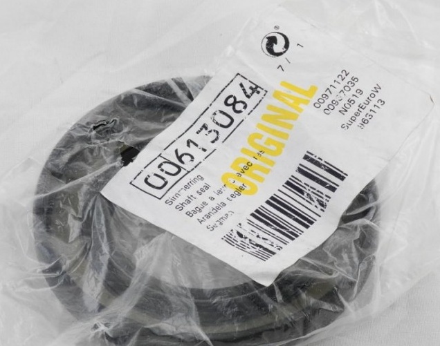

сальник на нем написано следующее
SFA 00003 ROLF 47-80-11\12,5 DRL
Сможете помочь?
Конечно, помогу. Но там по этому номеру будет именно этот сальник. Не знаю как Вы найдете его у себя в городе. Ребята сидят плотно не этой теме, там свои каталоги, свои "наличия". Может у него будет другая маркировка, производители меняют их с решением запаять бак, а не скручивать. Это все для того, чтоб такие как я, и Вы - не имели возможность ремонтировать своими силами, но как пел Высоцкий - "настырные они" ...

Кстати про подшипники и сальники, уважающие себя фирмы подшипники и сальники продают в упаковке!
Вот к примеру сальник я уже заказал.
Он конечно стоит намного дороже Китайцев россыпью по 70 грн.
Вот только не надо программировать мне что она не будет работать((
Я ее сам то делаю это опыт, а любой опыт стоит 7 правил мудрости, или вариант придут криворукие поставят по 100 рублей за подшипник и сальник за 70, я же хочу собрать и забыть. Так и будет.
И кстати есть герметик который клеит Carboran пластик, так что все окей, но я делаю себе повторяю.
Жду сальник.
