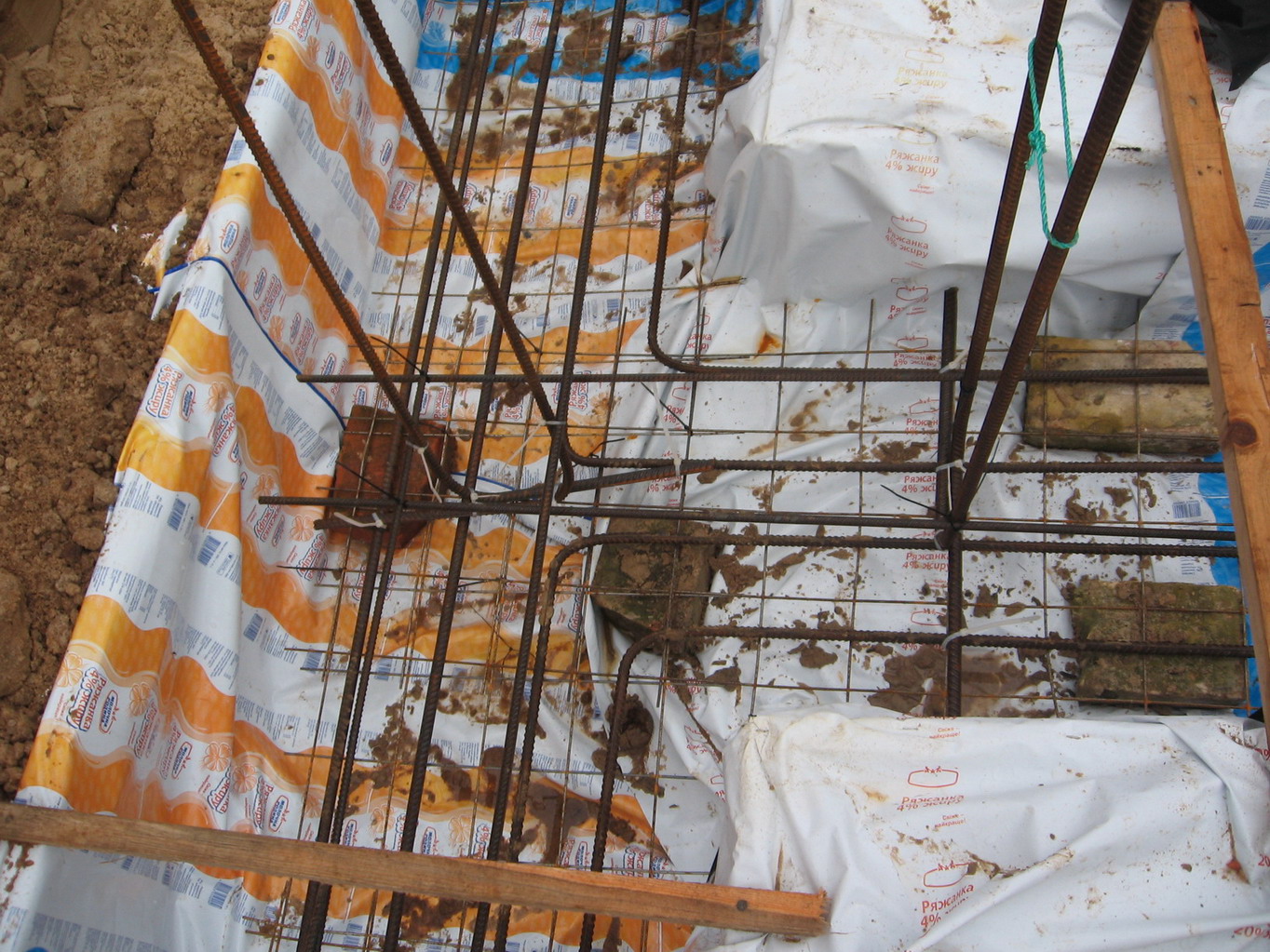

Шаг арматуры рабочей сколько ,что по снимку сильно большой и на какую нагрузку полезной рассчитано. Главный конструктор это подпись или .

На фошем фото довольно редкое армирование. Оно уже завершено?

Армирование перекрытия на фото -полностью завершено.
Устанавливается только нижняя ар-рная сетка
Ø8-крок 200 (поперек балок, приварена к балкам)
Ø6,5 -крок 250 (вдоль балок)
Толщина плиты перекрытия -140мм.
+сверху еще чистовая цементно-песчаная стяжка -50мм.

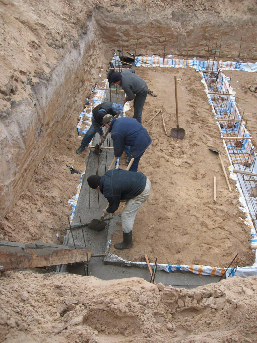

Вот без арматуры:
В субботу миксер. Пятница арматура. Я так хочу.
Вот без арматуры:

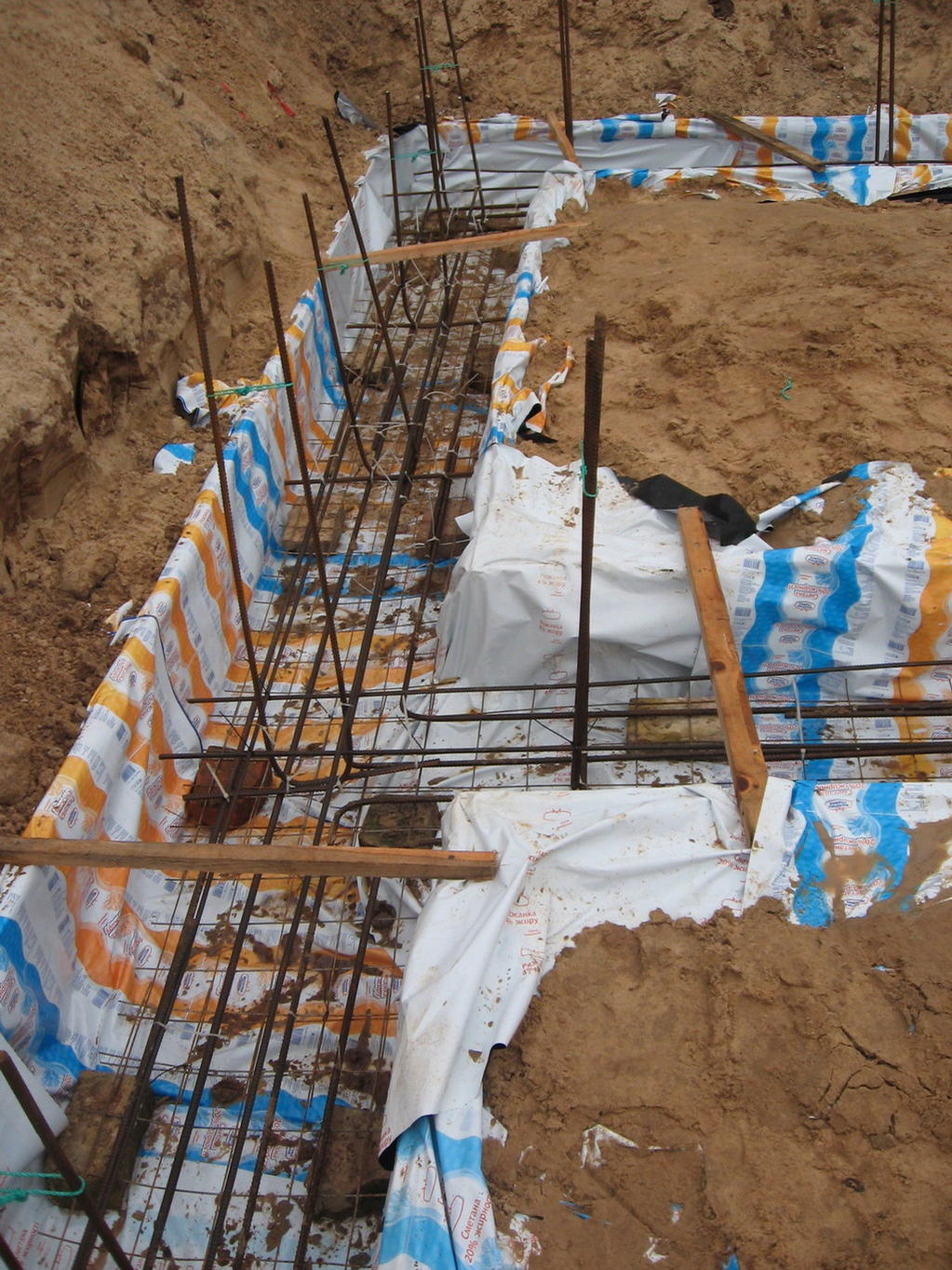

Уложили сегодня арматуру. Забыл фотоаппарат, завтра сделаю фото, изменить ничего уже не смогу. Первый миксер на 10.00 (всего два, в общем 10 м3). По конструктиву. Опалубка из полуобреза. Пленка от Беса (Большое спасибо). Дальше ложил сетку 100*100 на кирпичи. Все по конструктиву (советам) от Александр Пряха (очень благодарен, хотя не все рекомендации соблюдаю, экономлю). На нее четыре ряда арматуры Д12. Углы гнул. Выпуски через метр (схему не рисовал). Перевязаны арматурой Д8. Общий объем бетона (при армоленте 300*600) 8.33 м3. Плюс кирпичи, арматура, думаю 10 м3 хватит. Будет высота вышее.
Бетон заказал П3 М250. Качество, говорят (водитель миксера), класс.
Фото завтра.
Да. Арматуру вязал пластиковыми хомутами.

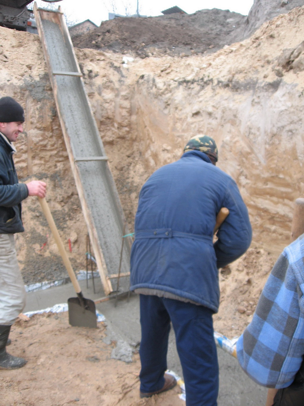

Еще. В процессе всовывания-высовывания (по другому не назову) сетки и арматуры, пленка получила небольшие рваности. Насколько это важно по отношению к общей площади касания фундамента с грунтом по влагоизоляции?
Все прошло не очень гладко (для меня). В миксер добавляли воду, чтобы легче было растягивать по траншее (хотя читал - не стОит).Пока это все гнали лопатами, порвали пленку. Насколько порвали, увижу, когда буду снимать опалубку. Еще минус. В дальний угол (нет подъезда) дошел один раствор. Щебня очень мало. Качество???????????????
Теперь знаю разницу между пластиковыми хомутами и проволокой. Некоторые хомуты (опять же масштаба разрушений не видно) рвались от лопат. Благо, что я их не экономил, вся арматура осталась на месте.

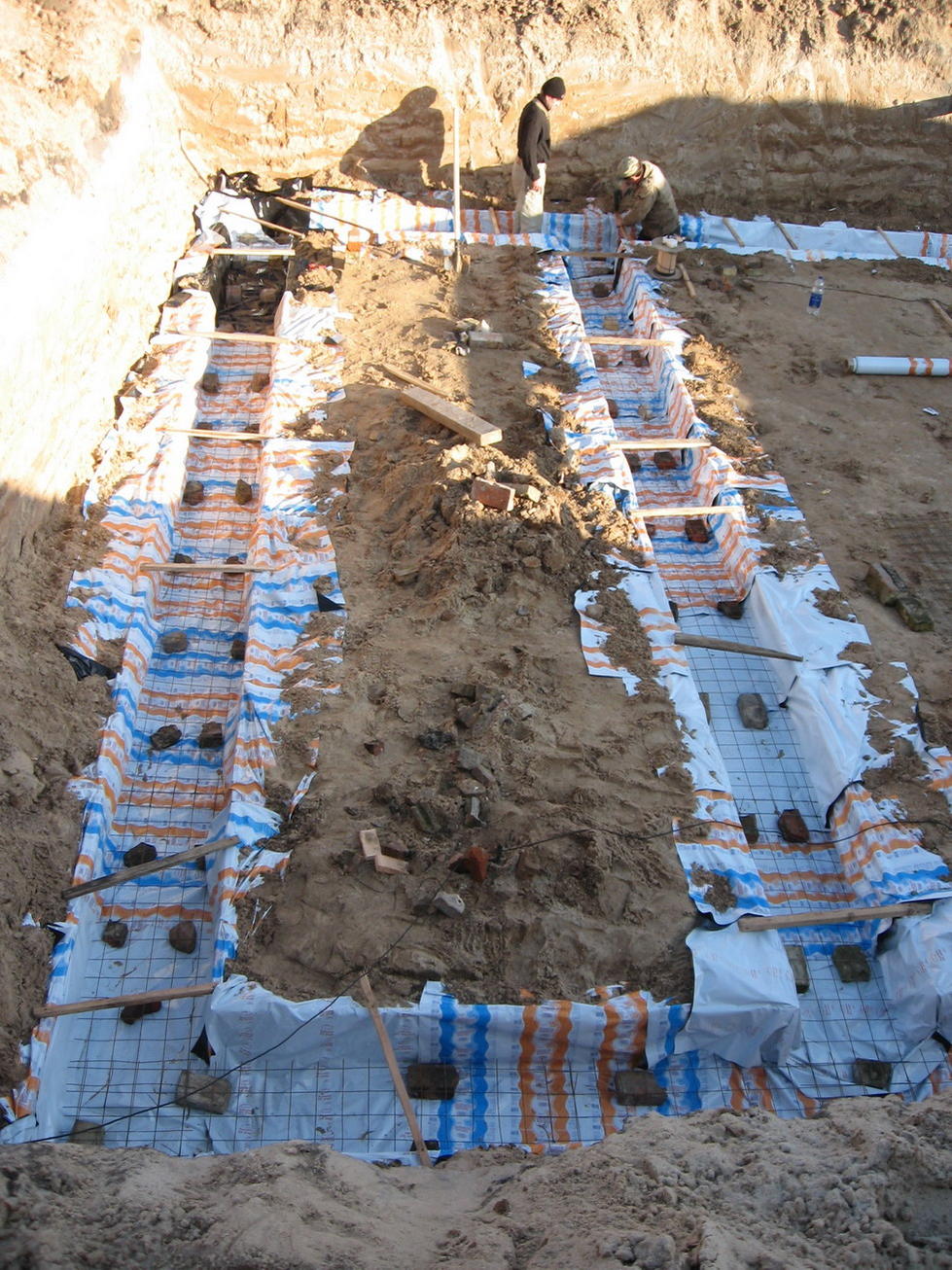

Ну и как обещал, вести с полей:
Выпуски через метр .
Фото завтра.
Насчет выпусков -шагом 1 м - это очень мало. Обсуждалось это.
Так что завтра с утра, зорькой бубновой - на участок, и довязывайте.
Пост №23 этой темы
Выпуски я бы сделал Ø12, а стену Ø10 или Ø12 шагом 250мм.
Раз уж очень сильно экономите, довяжите в углах (4 шт)
Ну и промежуточные , чтобы шаг был хотя бы 500мм, но это скажем так - самый минимум.
