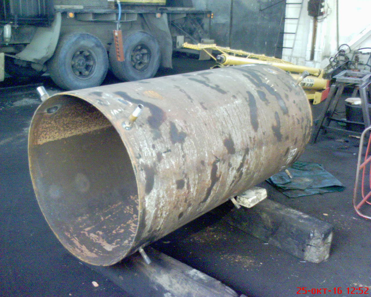

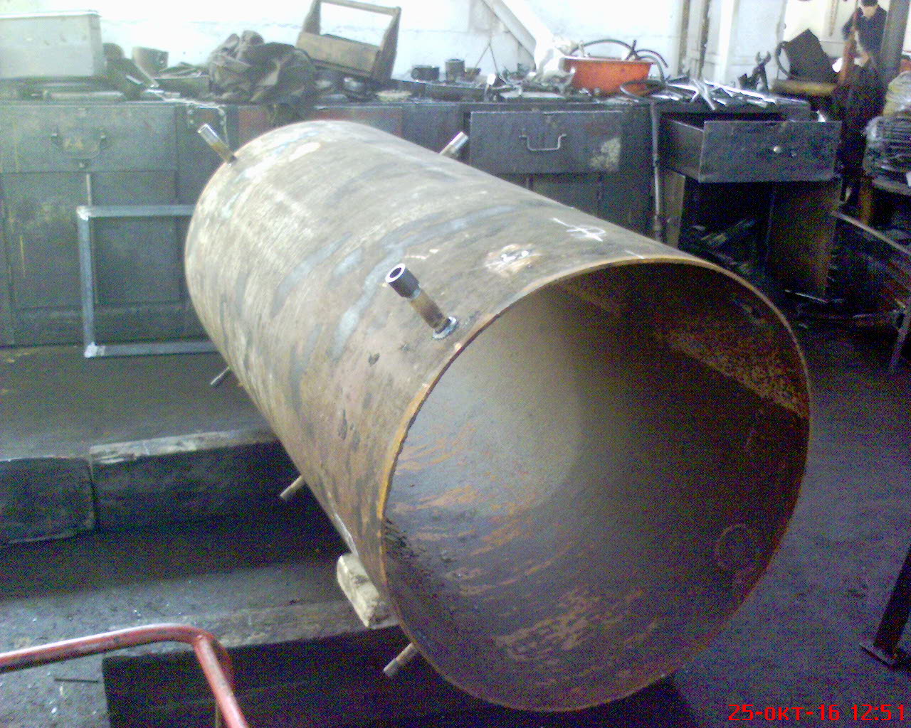

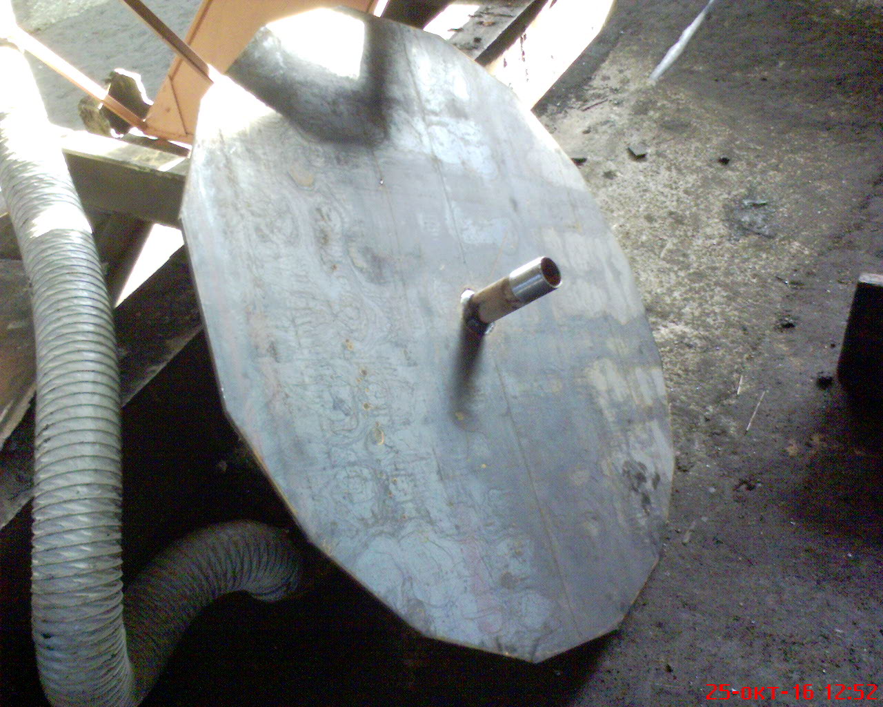

takanya Опубліковано: 25 жовтня 2016 Автор Поділитись Опубліковано: 25 жовтня 2016 Всем привет! Не подумайте плохо, ТА я не забросил)) Просто времени не хватает. Но кое в чем продвинулся. Вот фотки чудо трубы. Посилання на коментар Поділитися на інших сайтах More sharing options...

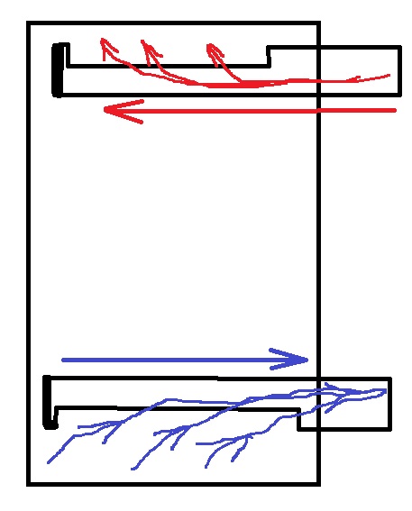

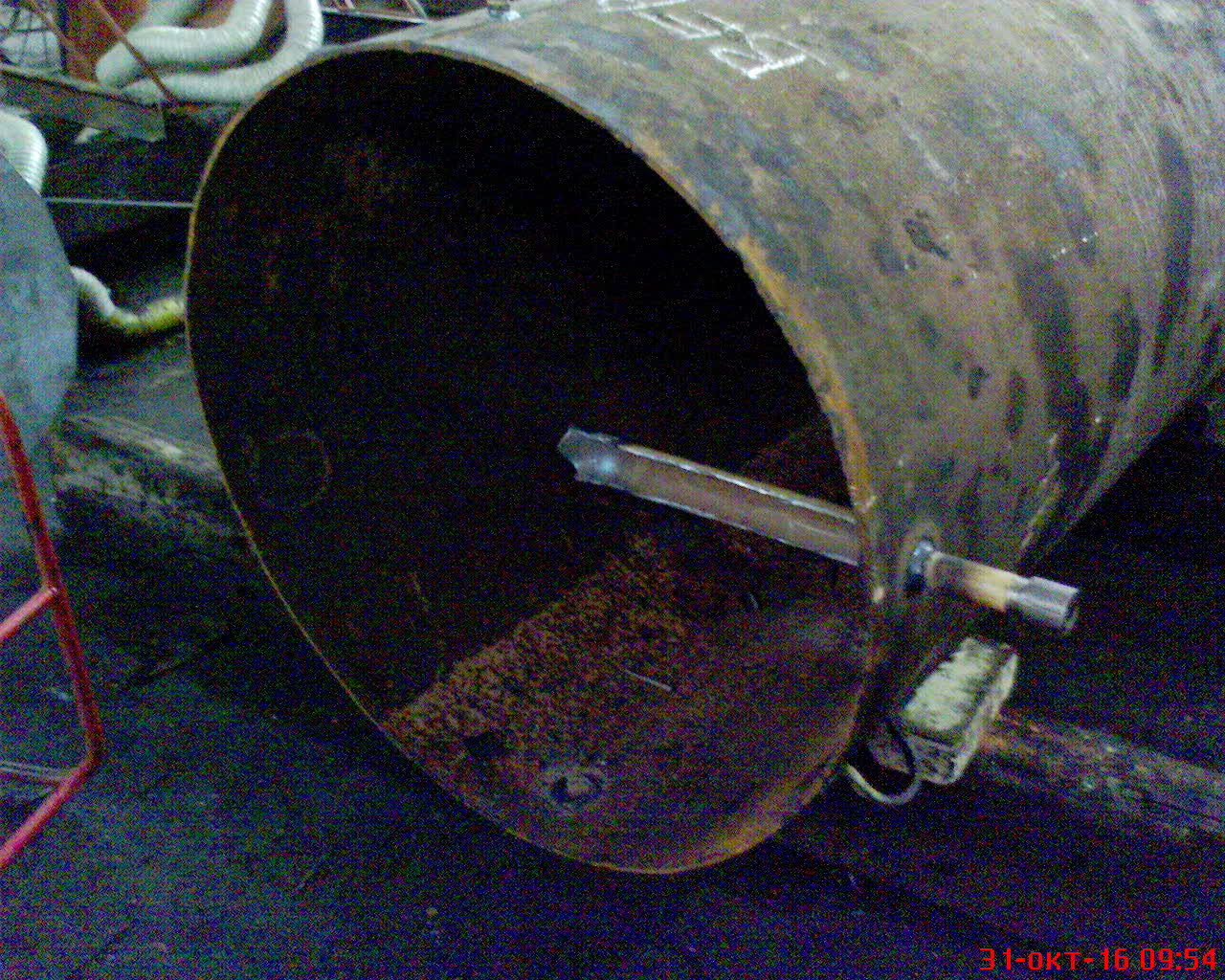

voyadjer Опубліковано: 27 жовтня 2016 Поділитись Опубліковано: 27 жовтня 2016 Oleg9293 выше советовал: Да,ещё не забудьте в нутри ТА вварить направляющие под фланцы подачи теплоносителя.Эти направляющие установлены на всех заводских ТА.На фланцах подачи они направленны в вер,а на обратке в низ.Эти направляющие направляют потоки воды.Горячая в верх,а холодная обратка в низ.Это позволяет достаточно быстро снимать тепло с ТА,после запуска котла.В самодельных квадратных ТА без направляющих так не получается и приходиться долго ждать пока верх ТА не прогреется до нужной t°.Не помню где,но тут даже схему в разрезе ТА выкладывали и на одном чертеже были направляющие пластины,а на втором производитель направил потоки воды трубами Я бы подумал над этим. У себя вваривал кусок заглушенной трубы со срезаной боковиной, направляя соответственно подачу из котла вверх, обратку забирая с низу. 1 Посилання на коментар Поділитися на інших сайтах More sharing options...
takanya Опубліковано: 28 жовтня 2016 Автор Поділитись Опубліковано: 28 жовтня 2016 Спасибо что напомнили! Пойду искать кусок трубы, хорошо что ТА с одной стороны еще не заварен. Посилання на коментар Поділитися на інших сайтах More sharing options...

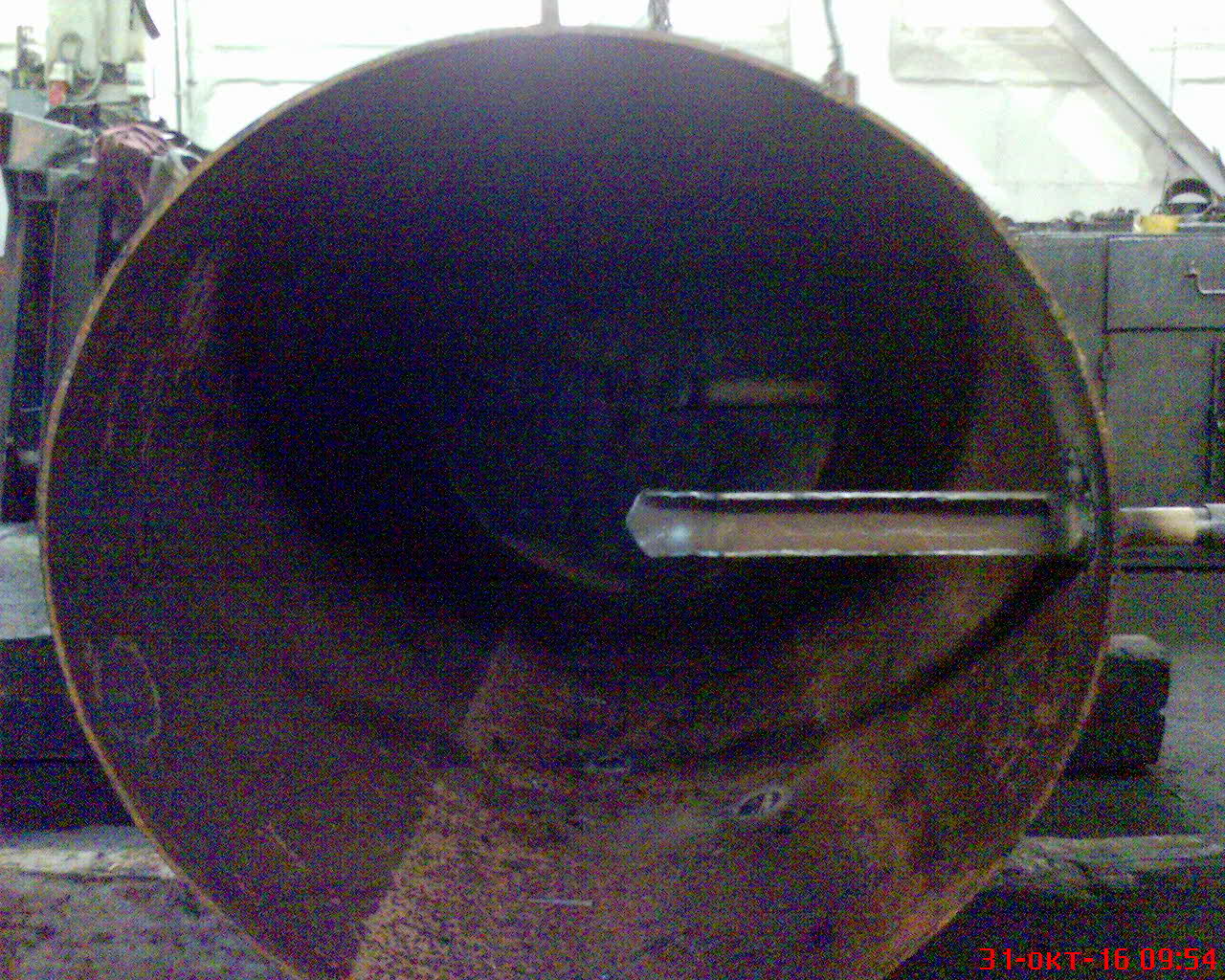

takanya Опубліковано: 31 жовтня 2016 Автор Поділитись Опубліковано: 31 жовтня 2016 Повваривали разрезанные трубы для направления потоков. Посилання на коментар Поділитися на інших сайтах More sharing options...
