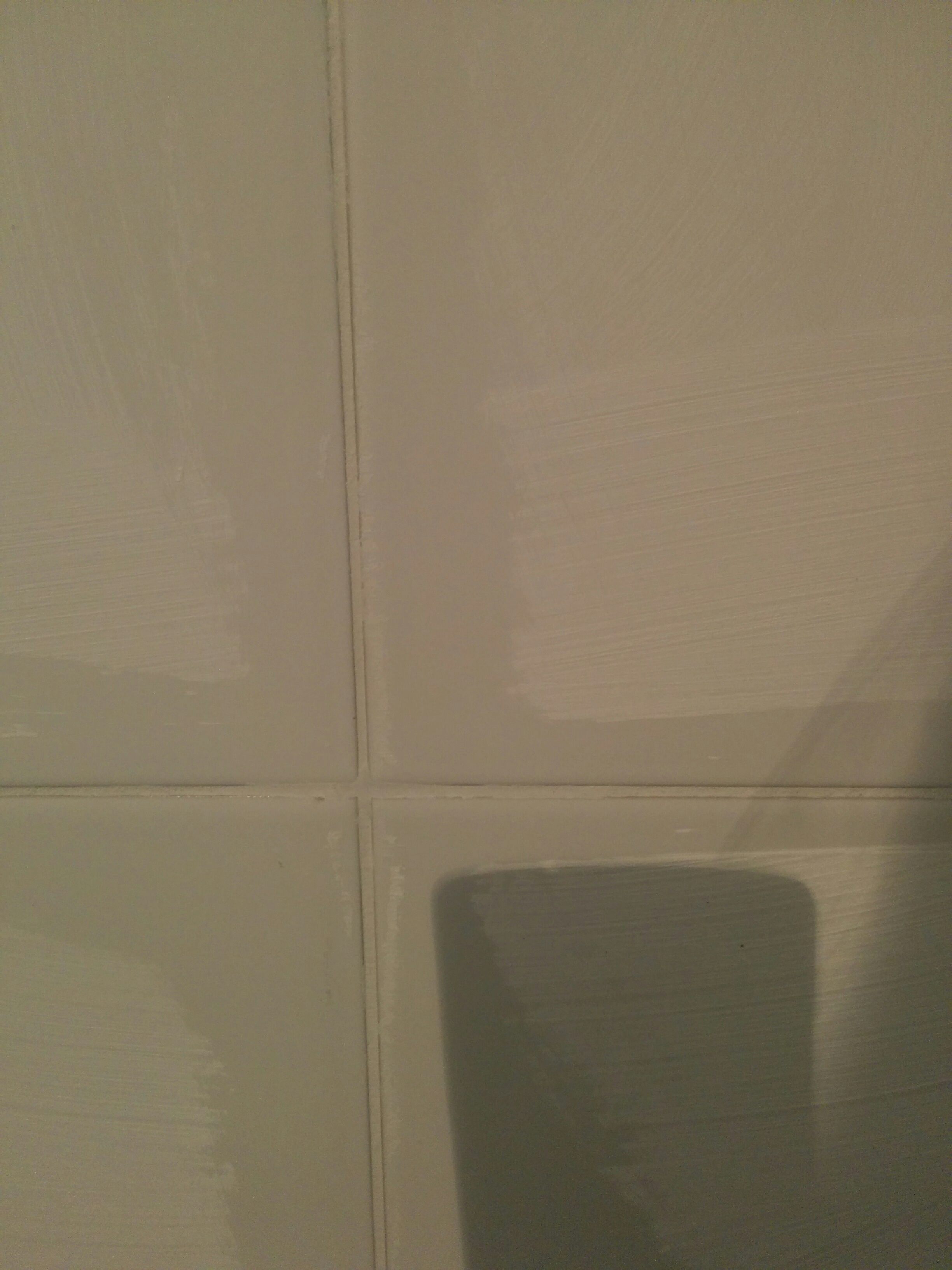

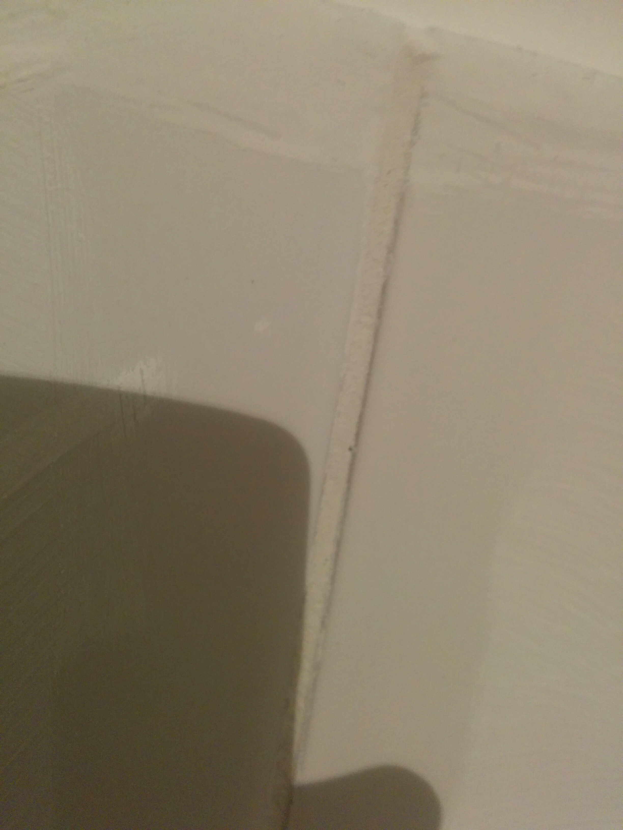

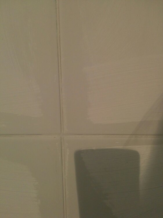

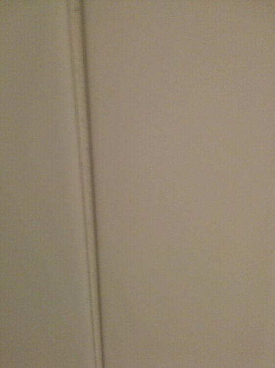

Аня767676 Опубліковано: 24 серпня 2016 Поділитись Опубліковано: 24 серпня 2016 Друзья, кто-то сталкивался с подобной проблемы? После использования белой затирки просвечивают боковые края плитки, выглядит неаккуратно...Что-то посоветуете? Пока виджу варианты либо снимать плитку и класть другую, либо периодически подкраишивать эти края масляной краской (хотя кого я обманываю! будет как есть, неподкрашенное) Посилання на коментар Поділитися на інших сайтах More sharing options...
kotdivuare Опубліковано: 25 серпня 2016 Поділитись Опубліковано: 25 серпня 2016 Затирку губками размывать надо было. Тогда шов казался бы толще, но края были бы закрыты. 1 Посилання на коментар Поділитися на інших сайтах More sharing options...
Shulz Опубліковано: 25 серпня 2016 Поділитись Опубліковано: 25 серпня 2016 Это обычное явление в отечественных плитках. Слишком большое водопоглощение. Ничего страшного когда высохнет посветлеет. Посилання на коментар Поділитися на інших сайтах More sharing options...
Аня767676 Опубліковано: 25 серпня 2016 Автор Поділитись Опубліковано: 25 серпня 2016 Затирку губками размывать надо было. Тогда шов казался бы толще, но края были бы закрыты. Спасибо, а сейчас уже поздно что-то сделать? Посилання на коментар Поділитися на інших сайтах More sharing options...
indecor Опубліковано: 25 серпня 2016 Поділитись Опубліковано: 25 серпня 2016 Расшить и перетереть заново никогда не поздно Посилання на коментар Поділитися на інших сайтах More sharing options...

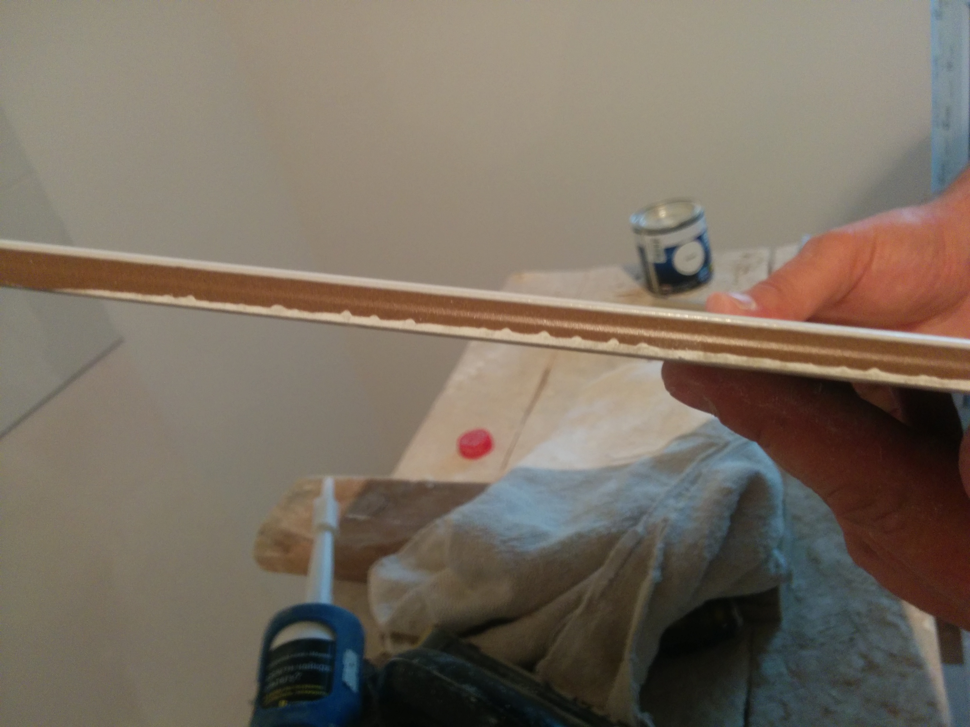

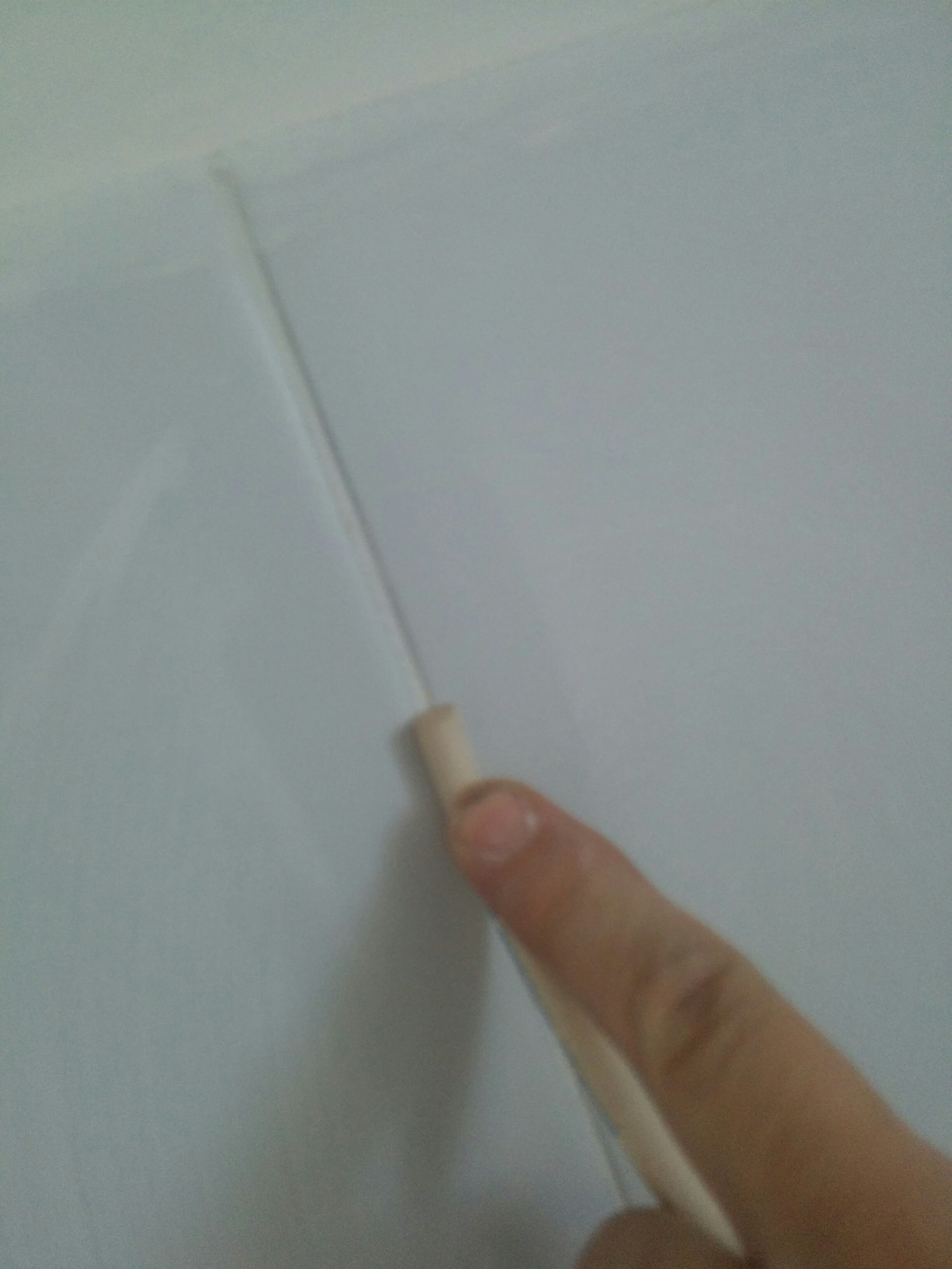

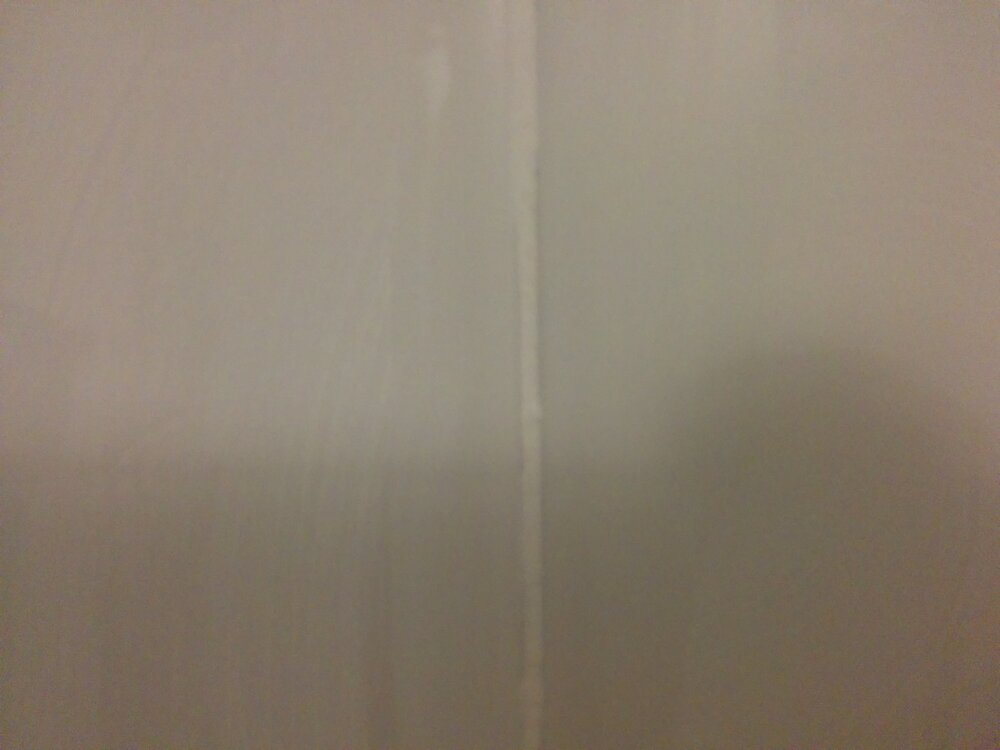

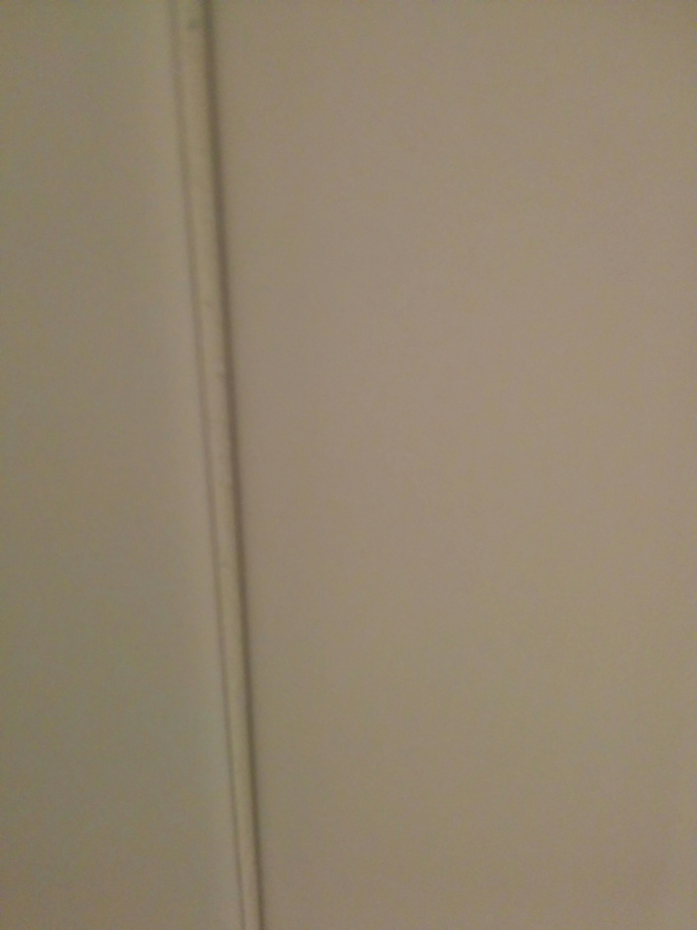

Аня767676 Опубліковано: 29 серпня 2016 Автор Поділитись Опубліковано: 29 серпня 2016 Делюсь продолжением истории...Очень благодарна за помощь Vitaliy67 , Виталий приехал, посмотрел на ситуацию, и предоожил использовать другой шпатель, в виде жгутика, как на фото. такой я достать не смогла, но вроде как подходит обычный кабель. Попросила плиточника переделать, результат на фото. Плохо видгно конечно, мы еще не отмывали, я просто протерла влажной салфетокй аккуратно, но вроде как чуть просвечивает темное.. Вроде как не совсем идеально все равно, но я ведь не могла даже проследить, правильно ли все делал тот плиточник, что работает у меня...В общем, дальше бороться не буду. СПАСИБО огромное Виталий! Посилання на коментар Поділитися на інших сайтах More sharing options...
