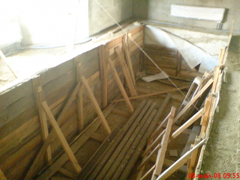

Вопрос же не в этом , а в том что "а стоит ли ?" утеплять. В турции я смотрел как льют бассейны , они их реально оставляют подвешенными в воздухе , т.е. вокруг бессейна воздушное пространство .
А еще второй интесреный , если бассейн имеет произвольную форму ( не прямоугольный , то как выставлять опалубку .

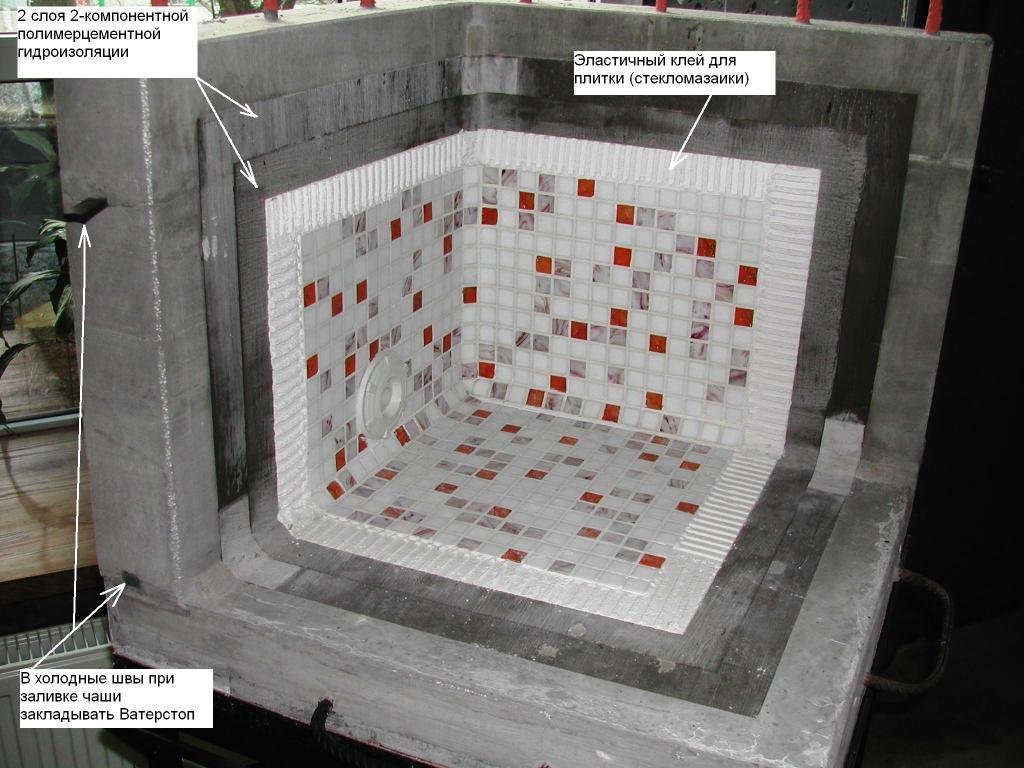

1) Я понял, что существуют такие способы изготовления чаши:
- пластиковая;
- бетонная;
- и бетонная, где обмосткой при залитии служит будущая гидроизоляция.
Все это можно изнутри оформить как стеклокерамикой, так и какой-то "резиной" разных цветовых гамм, верно?
Есть ли еще какие способы изготовления чаши и декорирования ее?
Какие из них на Ваш взгляд лучше?

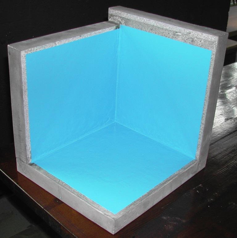

Вариант "под мозаику" и вариант эпоксидного покрытия (гидроизоляция и отделка в одном "лице")
Я видел вариант чаши с эпоксидным покрытием на Теремкав в Новоселках
- это конечно солидный и крепкий материал, и отделка сразу с гидро-теплоизоляции... получается чаша в чаше
Единственный минус - смотриться немного простовато
А какая стоимость м2 напр для чаши 2,2х7 и глубина 1,6 материала с работой?
Могут ли быть другие цвета, мозаичная раскраска...?
Благодарю!
Наверное, чтоб почувствовать себя в бассейне по настоящему, следует выбирать мозаику все-таки...
Такого рода покрытия пошли из Штатов.
У них бассейны, как и стрипбары и боулинг-клубы - явление доступное, национальное. Вариант с эпоксидом достаточно простой для широкого внедрения.
Основные света белый, голубой, синий. Наши только один раз делали бассейн 2-цветным. Заказчик захотел глубины, поэтому стены делали голубым, дно- синим.
В Штатах на дно наносят, к примеру, рисунок, который из-за волнения бассейна интересно движется. Видел летящие бумеранги. Долго смотрел.;)
Дам цену только на материалы. Материалы с работами по этому телефону (044) 425-86-10 (Людмила).
Итак. За 1 м кв. Дам Евро.
Грунт Аквадур .....9,15 х 0,15 = 1,37 - 10 проц.= 1,23 Евро
Покрытие Эпоксикоут-С..... 8,27 х 0,6 (за 2 слоя)= 4,96 - 10 проц. = 4,46 Евро
Эпоксикоут-С : (ссылка устарела)
Итого : 5,7 Евро за 1 м кв.
