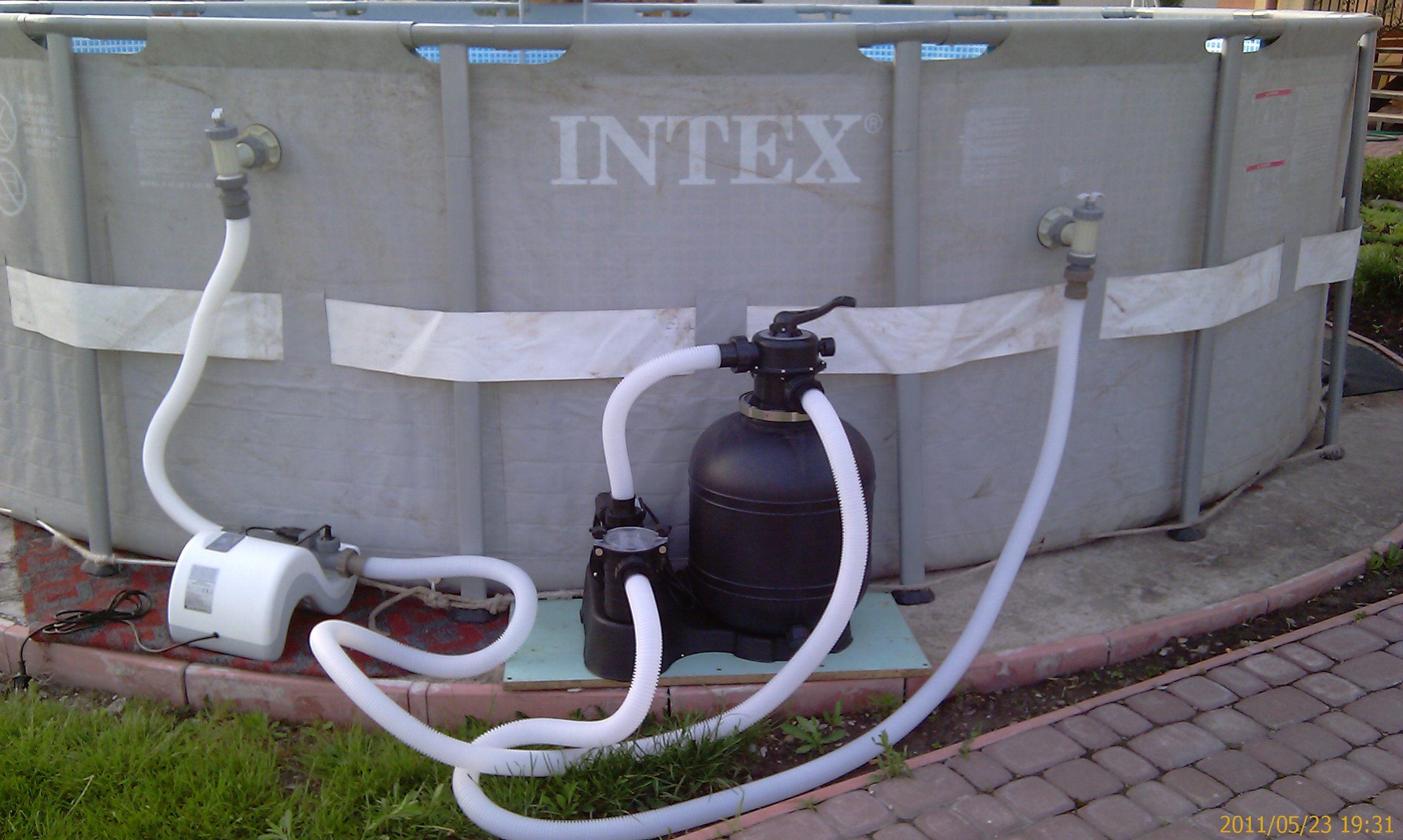

opera_3000 Опубліковано: 21 травня 2011 Поділитись Опубліковано: 21 травня 2011 Большое спасибо aquasport за скидку на фильтр и хлоргенератор. Теперь вопрос: Как правильно подключить, сначала фильтр, а потом хлоргенератор или наоборот ? И еще может кому пригодится: Разъемы от фильтра и хлоргенератора Бествея не подходят на Интекс. бассейн. Посилання на коментар Поділитися на інших сайтах More sharing options...

aquasport Опубліковано: 23 травня 2011 Поділитись Опубліковано: 23 травня 2011 Большое спасибо aquasport за скидку на фильтр и хлоргенератор. Теперь вопрос: Как правильно подключить, сначала фильтр, а потом хлоргенератор или наоборот ? И еще может кому пригодится: Разъемы от фильтра и хлоргенератора Бествея не подходят на Интекс. бассейн. сначала фильтр, потом хлоринатор (по течению воды) у интекса и бэствея должны быть одинаковые разьемы - никто не будет изготавливать под себя отдельный уникальный диаметр шланга. что именно там не подходит? Посилання на коментар Поділитися на інших сайтах More sharing options...

opera_3000 Опубліковано: 23 травня 2011 Поділитись Опубліковано: 23 травня 2011 (змінено) Не подходит резьба и диаметр, на Intexe мелкая а на Bestwee крупная. Скорей всего прейдется поотрезать с Intexа концы соединений и приклеить на шланги Bestweя. Еще скажите по соли: засыпать прям в басейн или развести в емкости, а потом влить ? Змінено 23 травня 2011 користувачем opera_3000 уточнение Посилання на коментар Поділитися на інших сайтах More sharing options...

opera_3000 Опубліковано: 24 травня 2011 Поділитись Опубліковано: 24 травня 2011 Все всем спасибо, недосмотрел 2 переходника в ящике. Все подошло. Посилання на коментар Поділитися на інших сайтах More sharing options...

aquasport Опубліковано: 25 травня 2011 Поділитись Опубліковано: 25 травня 2011 Можете фото выложить - глянуть на них, что за краны? почти такие же как у интекса на фото выше свои фото смогу сделать в конце сезона - сейчас много работы Еще хотел бы уточнить, при первом запуске обязательно шоковое хлорирование делать. (Хлоргенератор стоит) сначала отрегулировать рН, потом шоковая обработка шок проводится раз в 2 месяца, рН следите регулярно Посилання на коментар Поділитися на інших сайтах More sharing options...
aquasport Опубліковано: 25 травня 2011 Поділитись Опубліковано: 25 травня 2011 Все всем спасибо, недосмотрел 2 переходника в ящике. Все подошло. мне кажется вы перепутали шланги - между хлоринатором и бассейном у вас стоит короткий, а между хлоринатором и фильтровалкой - длинный а надо наоборот плюс лучше убрать немного подальше от бассейна все электроприборы - смотрите что написано в инструкции ах да - у вас сама система подключена шиворот на выворот из левого крана насос должен всасывать воду, а в правый после хлоринатора отдавать Посилання на коментар Поділитися на інших сайтах More sharing options...
opera_3000 Опубліковано: 25 травня 2011 Поділитись Опубліковано: 25 травня 2011 (змінено) Вчера влючил как на фото вверху, все работает. Включил пока без хлоргенератора.Отрегулировал Ph и кинул 25 табл. хлора. По-поводу шлангов, так удобней, если подключить короткий между ХГ и Фильтром, тогда ХГ получается справа, что не есть хорошо. Подключение ХГ пересмотрю. Змінено 25 травня 2011 користувачем opera_3000 добавил Посилання на коментар Поділитися на інших сайтах More sharing options...
