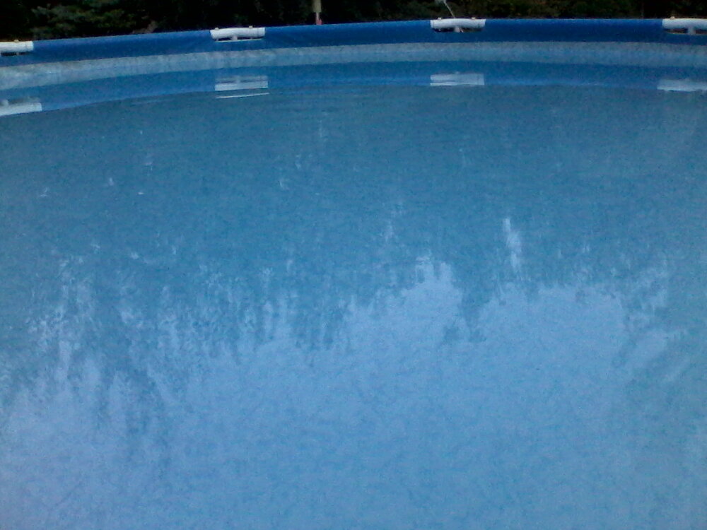

Леонид Опубліковано: 16 липня 2012 Поділитись Опубліковано: 16 липня 2012 Сегодня ровно 4 недели, как залил пергидроль. Замеры тестера показали, что уровень кислорода не уменьшился. И это при том, что сперва была охрененная жара и температура воды была +30, а последнюю неделю всё время шли дожди!!! Опять неделю не буду добавлять никакой химии!!! М+А Валера, я как и ты, начал запуск бассейна не с пергидроля, а с шок-хлора и только потом перешёл на пергидроль. И вот, что я думаю... При таком запуске, пергидроля можно лить гораздо меньше!!! 700гр на м3 - это шоковая обработка, потому как если уровень кислорода в моём бассейне не падает в течении уже месяца, то это что то да значит. Думаю, при таком запуске дозу можно уменьшить в трое, по крайней мере, я так поступлю. Что думаешь ты? Метод Таира, нуждается ИМХО в модернизации и экспериментах.:D:D:good: Посилання на коментар Поділитися на інших сайтах More sharing options...

СТРОИМ ВСЕ Опубліковано: 17 липня 2012 Поділитись Опубліковано: 17 липня 2012 После двух недель на пергидроле имею право делать первые выводы. После заливки пергидроля из расчета 700 грм. вода приобрела кристальный вид на третий день. По прошествии двух недель трижды пылесосил дно (выпадает мелкая пыль, фильтр картриджный). Тестом не мерял, РН не ровнял. Сегодня во время купания было полно пузырьков кислорода, выходит все ГУД!:D В суботу буду делать тест кислорода, там посмотрим. Пока мои ожидания о "чуде" пергидроля подтверждаются (опыт эксплуатации бассейна 4 года). 2 Посилання на коментар Поділитися на інших сайтах More sharing options...
istvan1964 Опубліковано: 17 липня 2012 Поділитись Опубліковано: 17 липня 2012 Сегодня в обед заглядывал в свой басс, а не пора-ли уже залить перекись? (т.к. вчера удалось купить в ужгороде свежую партию) На стенках пузырьки еще имеются, правда, мелковатые уже ( заливка была 30.05.), + заметил легкую рыжую муть. жена пройдется щеткой, чтобы отодрать от стенки, посмотрим, вычистит-ли фильтр. а может просто время доливать пергидроль? что меня еще обеспокоило: 2 ноги-опоры каркасника немного выдвинулись "от бассейна", недавно буря была, хорошо пошатал и бассейн. в этом месте басс стал ниже на 2-3 см и внизу стал немного пузатым. что делать, как исправить? Стоит на бетоне+пенопласт+подстилка. Веревка страховочная есть, но не удержал. Посилання на коментар Поділитися на інших сайтах More sharing options...

Леонид Опубліковано: 25 липня 2012 Поділитись Опубліковано: 25 липня 2012 Прошло уже, по моему 6 недель после пергидроля. замеры показали уровень кислорода 6мг/л. Эту неделю ничего добавлять не буду, а вот думаю на следующую... и буду лить значительно меньшую концентрацию, чем у Таира, благо тестер есть, можно точнее контролировать! Ну поглядим, а пока вода идеально прозрачная.:drinks: Посилання на коментар Поділитися на інших сайтах More sharing options...

istvan1964 Опубліковано: 30 липня 2012 Поділитись Опубліковано: 30 липня 2012 Я недавно обратил внимание, что на стенках бассейна началось образование коричнево-рыжих пятен. Т.к. с момента заливки пергидроля прошло больше, чем месяц, не стал ждать и эксмперементировать - позеленеет, или нет, залил свежую дозу (3 канистры по 5 кг). Вода помутнела, со стенки начали пятна отлеплятся, жена еще почухала дно и стенки щеткой, потом включил картриджный насос , через 2 часа поменял картридж, бо забился по самое немогу (позже отмыл, работает дальше) и все. На след. день вода чистая, никаких осадков на дне, стенки чистые, даже пылесосить не пришлось. Мы тоже будем уезжать на 10-12 дней, думаю, на всяк. случай перед отъездом залью еще 5 кг, хуже не будет. Посилання на коментар Поділитися на інших сайтах More sharing options...
СТРОИМ ВСЕ Опубліковано: 31 липня 2012 Поділитись Опубліковано: 31 липня 2012 Уже месяц на пергидроле, итог не может не радовать. Первые выводы - добавлять каждых три недели, дабы не доводить до липких стенок. По любому нужен песочный фильтр так как картриджный не улавливает окись железа и микропыль( даже если добавлять флок). Пока нет песочника поступаю так - микропыль высасываю поливочным шлангом за пределы бассейна(уходит не более 3 минут и 0,5 см уровня воды), затем долить воду и ФСЕ!!! Фото 30.07.2012 в 20.30 1 Посилання на коментар Поділитися на інших сайтах More sharing options...
