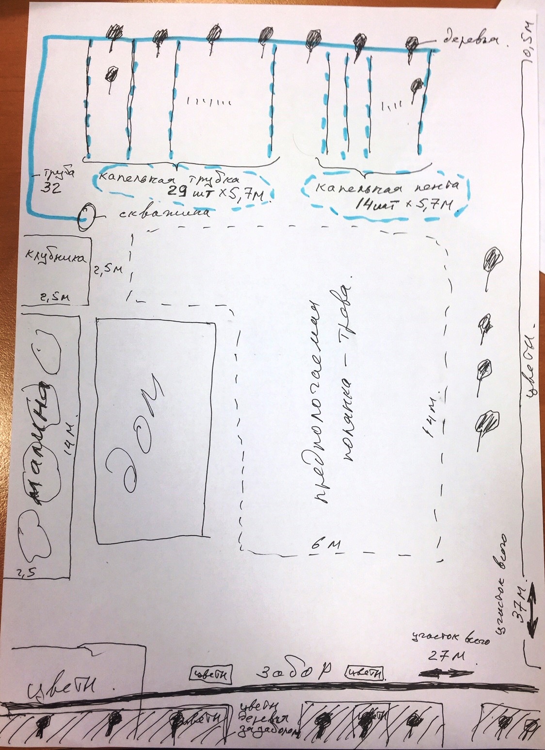

Дмитрий, Прошу, по возможности, помочь. Делаю сам автополив.Имею участок 27*37. Имеются часть сзади участка ОГОРОД, деревья цветы малина и участок за забором.
Сейчас проложил ПО Огороду капельные трубки и капельные ленты (для удобства демонтажа) и подключил это всё через трубу 32 и редуктор 1,03 атм с резьбой 3/4 к скважене.
Готовлю закладные трубы для остатка участка.
Скважина с отличным дебетом и нуочень мощным насосом НИДЛЕ, баком 150л, т.е. считаем, что мощности насоса и скважины достаточно. Планирую установку автоматики с клапанами по линиях.
1. Если подключить все уже имеющиеся капельные ленты, капельные трубки и полив 9 деревъев ( по 1 капельнице 0-70л/час на каждое) на огороде, к проложенной уже трубе 32 с учётом редуктора 1,03 3/4 на её входе, будет ли в этой линии хватать давления, водопрохода или как-то разбить?
2. ОСНОВНОЙ ВОПРОС - На какие зоны лучше разбить полив участка с учётом планируемой полянки с травой?
3 Какие Клапана и програматор посоветуете, нужны ли при этом редуктора давления на каждой линии?
4. Есть ли смысл где-то заужать трубу?

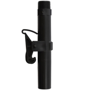

Кто-то пользуется скрытыми гидророзетками? что-то я не могу определиться, перерыл и-нет, а выбора - раз-два и обчелся...
Вот такой. Пока не совсем скрыта, но будет.
это одна из самых дешевых гидророзеток. не нравится, что нужен "ключ", чтобы в нее подключиться. как она зарекомендовала себя в эксплуатации? протекает, если песочек или скошенная травка на нее попадет? я видел, они есть двух типов, ключ у одних нужно закручивать. у других он защелкивается специальной защелкой. что надежней?
Пользовался не часто. До сих пор не протекает. Не знаю, что такое спецзащелка. Ключ вдавливается и прокручивается с фиксацией.
Ключ всегда с накрученным адаптером.Шланг к адаптеру, ключ воткнул и вуаля.
Ответы:
1. Вы спросили будет ли хватать давления и воды ?
Но при этом не указали давление и водовылив в минуту. Только про редуктор давления.
2. Капельный полив огорода и деревьев все таки лучше ставить не в одну зону полива.
Деревьям необходим все таки больше полив и более длительный, чем огороду.
Газон всегда должен быть отдельно, от капельного полива.
3. Я использую только Хантер.
Можно взять клапан pgv 101 в нем есть регулятор потока воды, ним можно отрегулировать давление, ечли шлишком большое в системе.
4. Если Вы будете подключать дождеватели через флекс трубку, то заужение уже будет.
Разница только в механизме самого ключа.
Во всем остальном розетки одинаковые.
Самые распространенные это: Иритек, Брадас и Гардена.
Как по мне, ключ с проворотом не много надежнее.
Но есть их минус у них.
При высоком давлении в системе, трудно вставить и вытащить сам ключ.
По поводу протекания, это большая редкость.

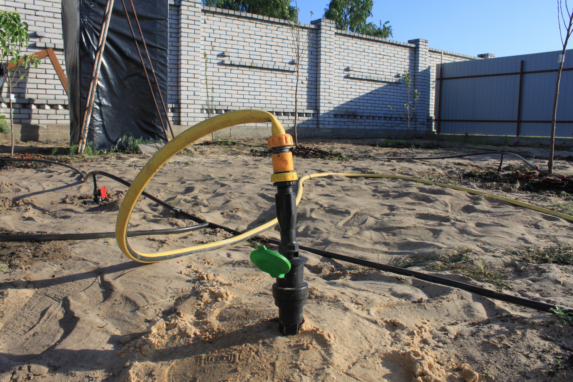

у меня зарекомендовала себя плохо. Из косяков:
1.ключ поворотный, и через время начинает крутиться сама розетка на резьбе, точнее откручиваться, когда снимаешь ключ.
2.пару раз наступил сверху и крышку сломал. как минимум ее надо ныкать там где не ходишь.
3.после того как сломал крышки сломал и саму розетку. У нее внешняя резьба и лопнула как раз по границе где вкручивалась.
Вот такой вот печальный опыт у меня с ними.
В целом теперь я бы ставил такие розетки только там, где не ходишь, под кустами, в углах где то или еще как то. Что бы решить проблему 2 и 3 ))
а проблему с ключем можно решить другой немного розеткой, у нее ключ с зацепом, не требует поворота.
Но...у себя от таких водорозеток отказался. В частности из-за необходимости использования ключа.
У меня по участку больше 20 точек и тягать за собой постоянно ключ мне не подходит.

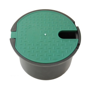

Вот такая точка водоразбора мне очень нравится,
но цена у нее просто конская, и я не понимаю почему???
Там под лючком шаровый кран, на который подключаешься классическим быстросъемом.
Да цена, на такой комплект не совсем вменяемая.
Но ведь такой вариант, можно и самому сделать.
Обычный ревизионный люк под клапан + кран шаровой.

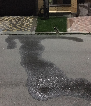

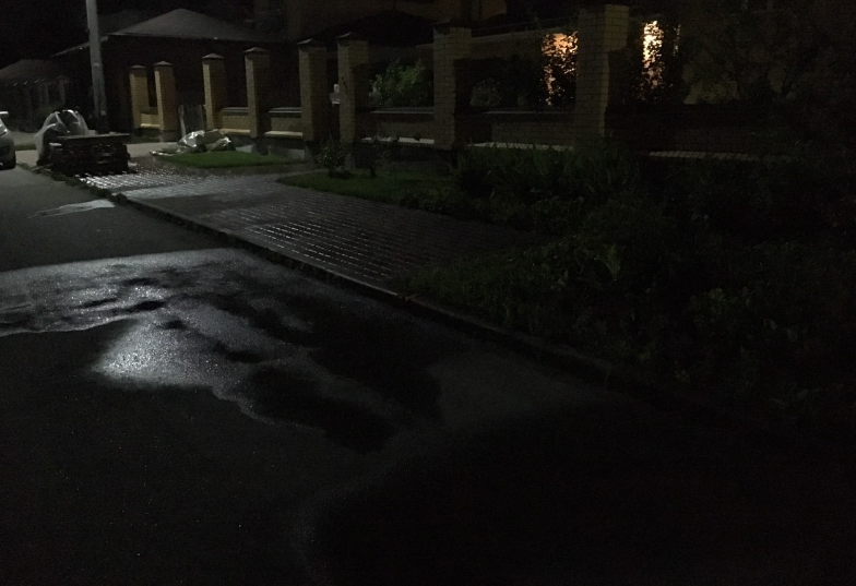

Всем добрый день!
Выкладываю фото. Левее дождевателя сухой участок.
Что делать? Монтировал не сам...
Заранее благодарен.
И еще подскажите, так должно быть?
Как мне кажется поливается не газон, а дорога...
Что мне сказать тем, кто монтировал?
Заранее благодарен.
