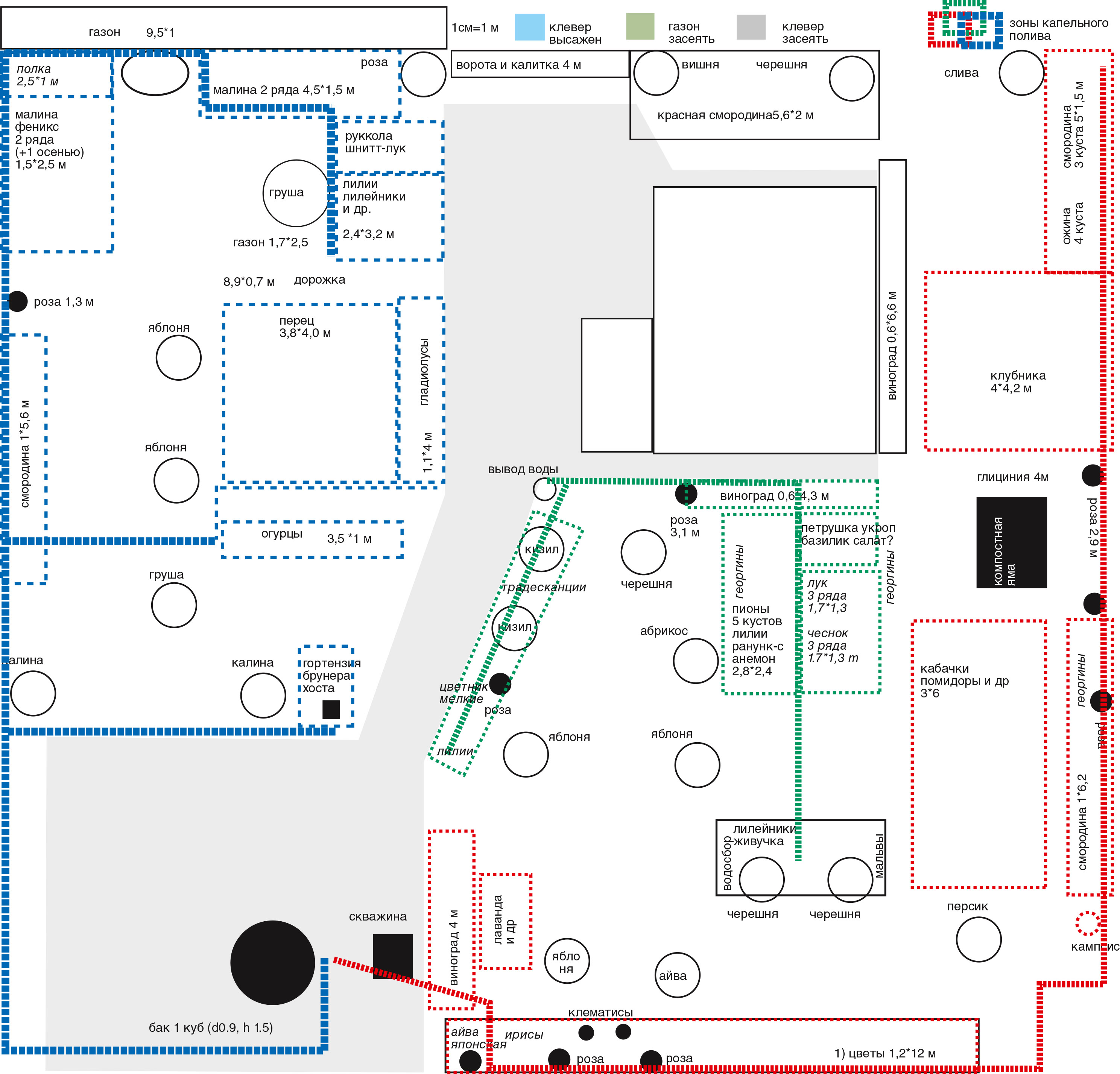

Пытаюсь сделать для дачи капельный полив.
Обнаружила вот такие особенности норм полива, например перец
до начала цветения 0.5-1 л/куст цветение/плодоношение 1.5 л аналогично с клубникой и помидорами. То есть в разные периоды жизни растения нужно больше/меньше воды.
А как правильно это решить? Просто увеличить время полива?

Добрый вечер.
В данном случае лучше всего регулировать водовылив, временем полива.
Да есть с трубка с капельницами 1,2 - 2 литра в час.
Но сильно усложнаяет процесс монтажа, разными трубками.
Так как каждый год растения могут расти на новом месте, а трубка будет таже, на старом месте.

То есть применить турбку с большим водовыливом тоже можно?
У меня какая-то неприятно сложная схема полива, а площаль маленькая. Я планирую запускать полив таймером, чтобы поливать среди недели.
И вот подумала, что видимо мне проще перемонтировать 30 метров трубки (заменить на трубку с большим водовыливом) или бросить дополнительные трубки, чем врезать дополнительные таймеры.
Потому что клубнике после плодоношения полив нужно сократить и тот же перец во время созревания поливается меньше. У меня получается на одной магистрали "висят" блоки с разными нормами полива и я их привела к одной длительности полива, выбирая трубки с разным водовыливом.

Конечно же если говорить о 30 метрах трубки, однозначно заменить трубку.
И поставить необходимый Вам водовылив.
Таймер значительно дороже будет.

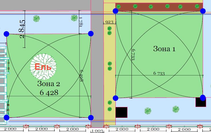

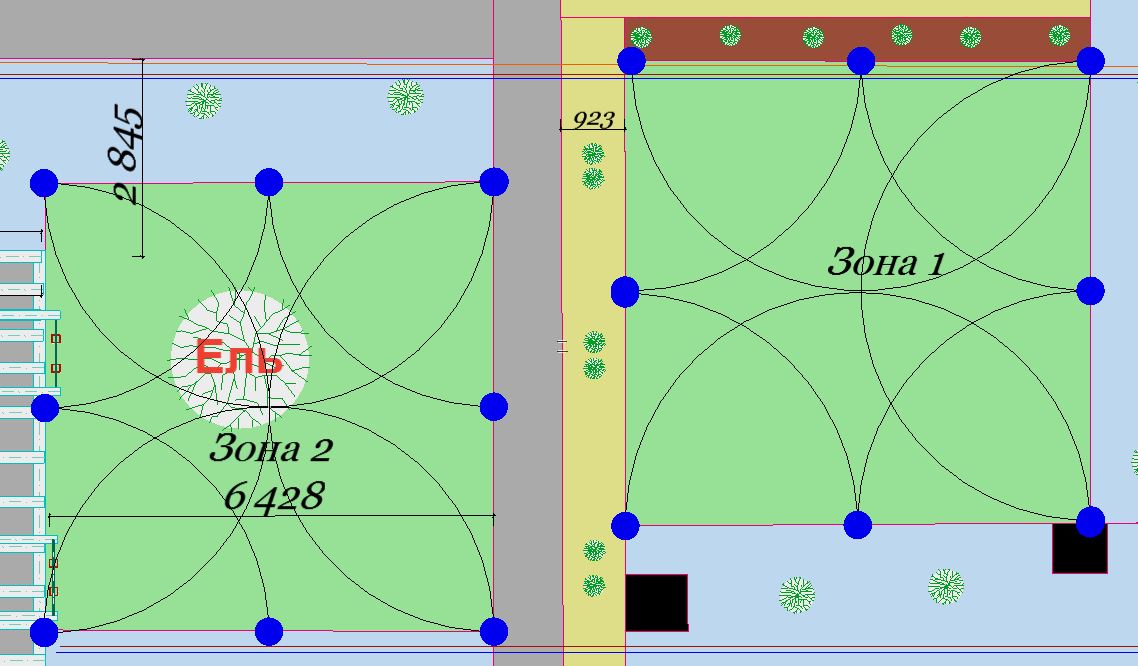

Есть зоны автополива газона: Зона1 и Зона2. Квадратной формы.
Для таких размеров существует два варианта(на примере Hunter):
- Использование дождевателей PROS-04 и веерных форсунок с регулируемым сектором. Так как радиус максимальной форсунки 17А 5,2 м, то необходимо использовать форсунки 12А по углам и добавить между ними
- Использование дождевателей PROS-04 и форсунок MP-ROTATOR. В данном случае достаточно установить форсунки MP3000 по углам.
Считаем смету(один и тот же сайт) для одной зоны:
- 65(PROS-04) * 8 + 34(12А) * 8 = 792
- 65(PROS-04) * 4 + 225(MP3000) * 4 = 1160

При расчете желательно уменьшить расстояние между дождевателями на 15-20%. Струя должна не просто добивать до соседнего, а реально перекрывать его.
Преимущество ротаторов - меньшее рабочее давление, лучше поливает на границе полива, меньше расход воды, крупнее капли и их не так сдувает при ветре.
Считайте фиттинги (они дешевые) и гибкие трубки для установки дождевателей (не так уж и дешево, но можно немного регулировать высоту после монтажа). При Ваших расходах +- 200-300 грн ниочем.
