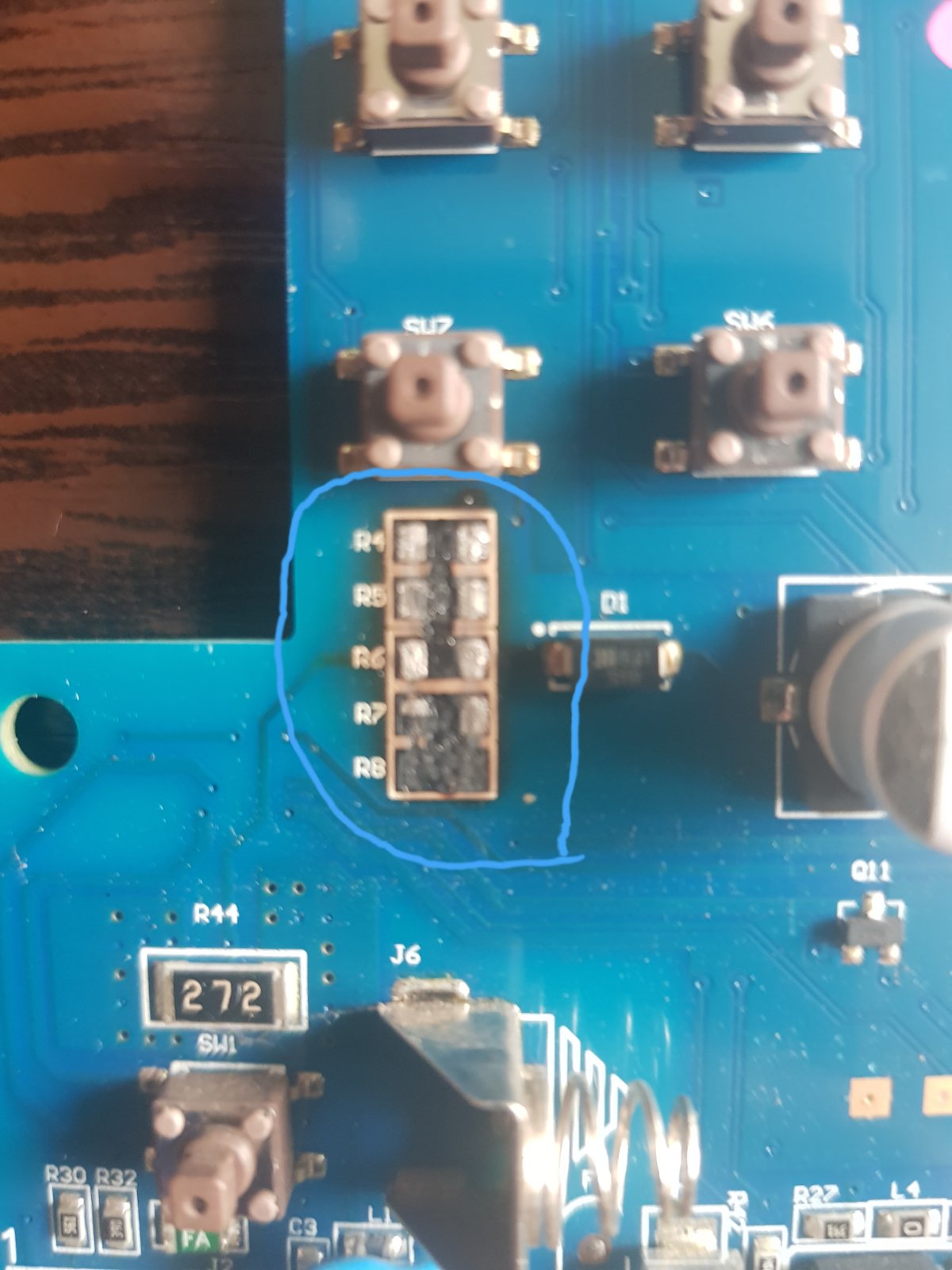

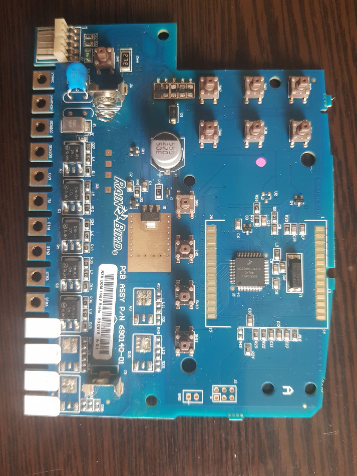

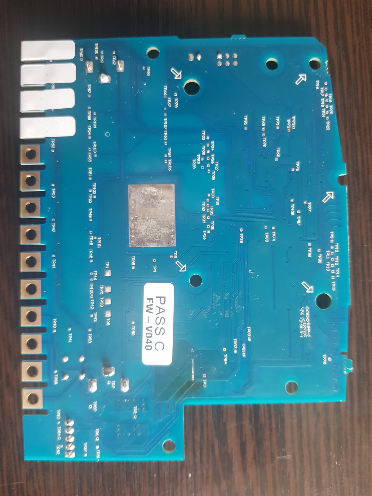

Добрый день, есть контроллер Rain Bird ESP-RZXe-4 после грозы, может есть у кого то схема или может кто то знает или может сказать наименование деталей? В частности сгорели резисторы обозначены на плате как R4,R5,R6,R7,R8, может кто может потерять их сопротивление и написать?

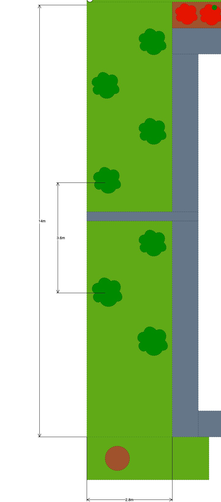

Уважаемые специалисты для общего понимания. Есть задачка:
узенький участок газон с шахматным расположением туй. Схемку прикладываю. Интересует возможно ли такое адекватно поливать автополивом?
Конечно возможно, но дорого... Как впрочем любой узкий участок...
Можно чуть подробней технически? Дорого это все абстрактно у каждого свои ожидания. Речь идет о том что бы натыкать 2 десятка форсунок? или какой-то иной метод полива?
узенький участок газон с шахматным расположением туй. Интересует возможно ли такое адекватно поливать автополивом?
можно сделать скрытый полив капельными трубками. обсуждали здесь этот метод. и, конечно, нужно считать.
А разве это практично газон поливать капельным поливом? сложность у меня не в поливе самых туй а в том что туи будут расположены условно на газоне и вот этот весь газон вокруг туй надо поливать.
Или в текущем виде это сложная задача и проще отказаться от идеи такой планировки?
Именно натыкать 2 десятка форсунок и задействовать явно больше одного эл.-магнитного клапана.

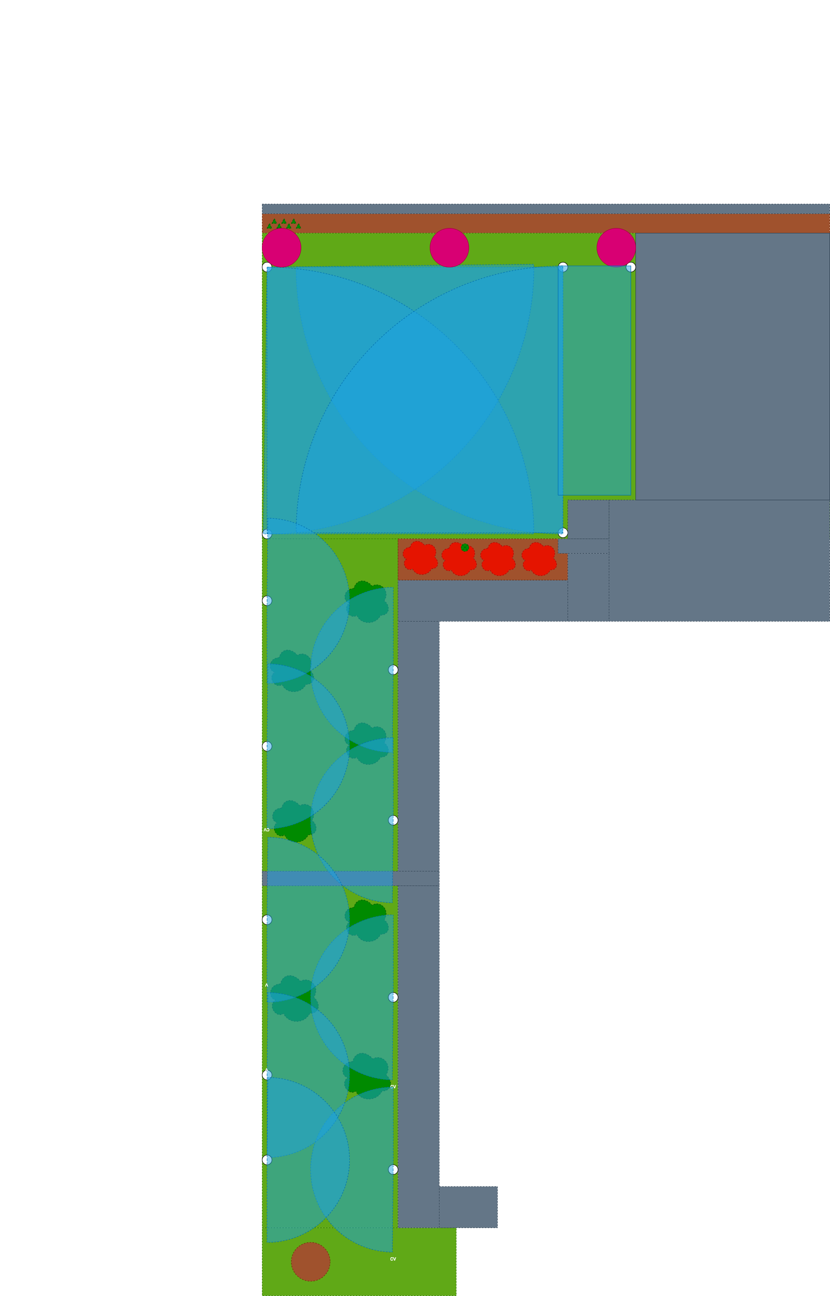

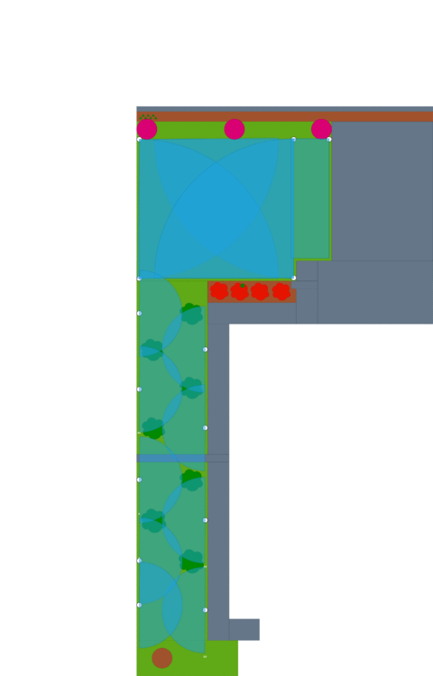

А такой вариант расстановки форсунок пройдет?
А какая ширина этой узкой полоски?
Если метра три то засыпьте все корой, туям она явно больше понравится, на поливе секонгмите и главное обкашивать это все хозяйство не замахаетесь
По правилам двойное покрытие поливом каждой зоны.:)
Да можно адекватно поливать.
Для этого потребуются полосовые форсунки веерного типа.
Можно поставить с двух сторон, длина полива 9 метров, есть угловые, правый и левый угол и центровые правая и левая сторона, т.е. по 4.5 метра в каждую сторону.
