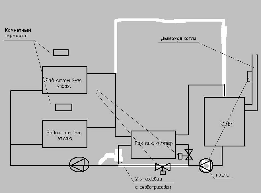

схема отопления. проект.пока теория
olexarels
так как я нарисовал узел А и Б не нужен..
спасибо но если можно то хоть подпишите схемку а? пожалуйста!!
а то в фигурках запутался :( и можно указать направление потоков!!
плс!!

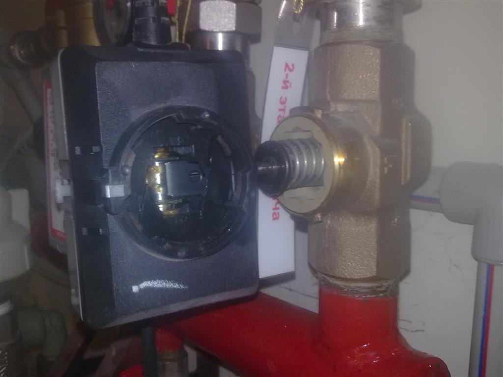

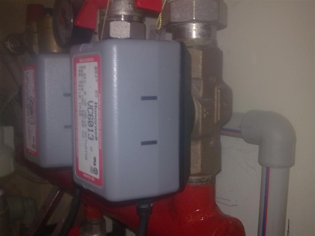

два двухходовых с электроприводами. Приводами управляют выносные термодатчики. .
и Вам спасибо!! и если можно ссылки плс!!
двухходовой это обычный кран? принципом "да"-нет? без промежуточных значений?
так может к ниму на рычаг присобачить привод ц.замка автомобиля и будет
счастье?

а он с плавной регулировкой? или обыкновенный шаровый?
Нет регулировки. Два положения вкл. и вык. Нажатие очень поавное и медленное, секунд 7-10 занимает.

по стрелке насоса видно направление потока....

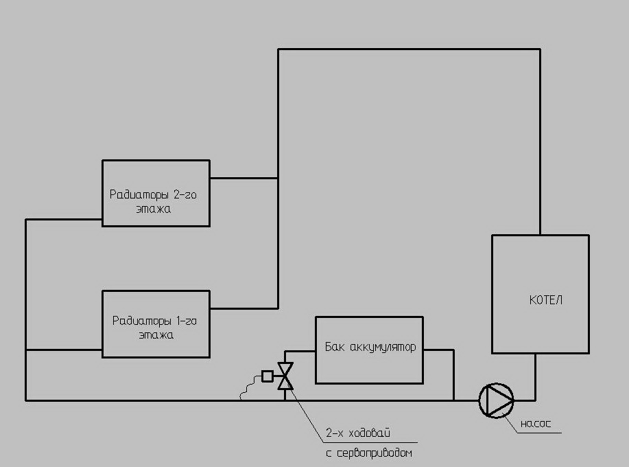

Так ясней. Задачу поставьте. При холодном доме тепло в этажи, а затем в А.Т.? И если этажам достаточно, то нагрев только А.Т.?
та это собственно не я задачи ставлю... не я ветку начинал....
но могу описать задачу: твердотопливный котел загрузили, разожгли, горит... сначала весь теплоноситель пошел на этажи... прогрелся дом, вырасла темп. обратки открылся двуходовой, пошел грется ТА.... и тут запас дров закончился и котел потух, пока темп. обратки не упадет будет открыт проток с ТА, но что делать когда тмпе обратки упадет и все пойдет опять через котел (а он не горит).... вот шо я немогу никак увязать... вторую часть идеии.... максимально использовать запас АТ
боюсь я шо без контролера необойтись...

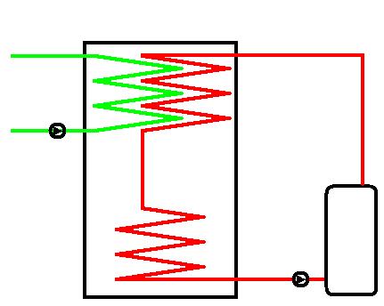

Это по моей части. Шас нарисую.
Как вариант, вот так.
а зачем два насоса?
бак аккумулятор получает и подачу и обратку? зачем?
пока не понял как оно будет работать... тоже думалчто нужен датчик на дымоход для контроля котла (горит/не горит)
а зачем два насоса?
Ну а как иначе? Задача котла нагреть А.Т. (на Вашей схеме буферная емкость) до + 95 градусов. А система отбирает, сколько ей нужно.
Там еще смесительные узлы нужны. Но думаю, эта схема не подойдет. У человека котел самопальный, а сам он из Донецка. Значит, может быть, уголь.
Вывод: контуры нужно разделять теплообменником и пусть человек экспериментирует. Любой косяк в котловом контуре не страшен, там все с наружи. А система останется целой.
Дальше додумывайте сами.

задача - максимально быстро прогреть основную систему а потом постепенно (поддреживая) систему прогревать буфер... делая аккумуляцию на период когда котел потухнет...
смесительные узлы, два насоса... неоправданно сложно... все гениальное обычно просто.....
3-х ходовой с сервоприводом и свободнопрограмиремуй контролер по 3-м датчикам температуры управляет потоком, на А.Т. или систему...
вот и смущает шо котел самопальный... я бы не разрывал котловой контур и систему, котловой тогда будет маленький и есно быстро может перегрется..., а это дрова(уголь) быстро не выключишь... т.е. котловой контур должен быть достаточно емкий, а если так то пока он прогреется пока начнет прогревать систему отопления.... т.е. я за прямой контур с веткой бака аккумулятора....

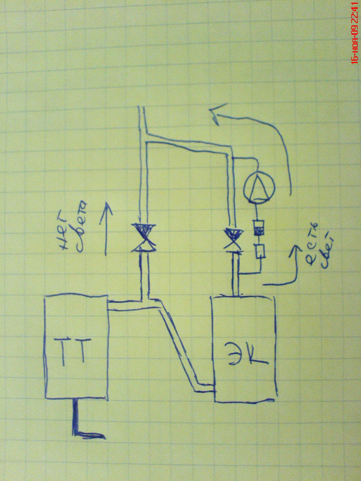

Ой, да простит меня топикстартер - а можно я тут тоже свой вопрос задам??
Интересует схема монтажа двух котлов (ТТ и электро) - отопление в квартире - нет возможности ставить ТА. Система гравитационка - если нет света и принудиловка - если есть свет ))))
Вопрос в чем - как не думал, никак не могу нарисовать систему, когда электрокотел будет на подхвате у ТТ, т.е. топится ТТ, допустим днем, затем когда все ушли спать - он прогорел и ЭК - подхватывает систему - если допустим температура носителя упала ниже 70 С. Вот не знаю, как сделать так, чтобы носитель при подхвате ЭК - не циркулировал через ТТ (ну типа по малому кругу) а ходил по всей системе. Систему с принудительным перекрытие труб кранами - не предлагать ))) хочу, чтобы она могла работать и в мое отсуствие.
Может кто мыслю подкинет как запитать котлы:
- поставить на обратке между ТТ и ЭК - клапан? и на подаче с ЭК - тоже, дабы избежать циркуляции воды через ЭК пока топится ТТ?

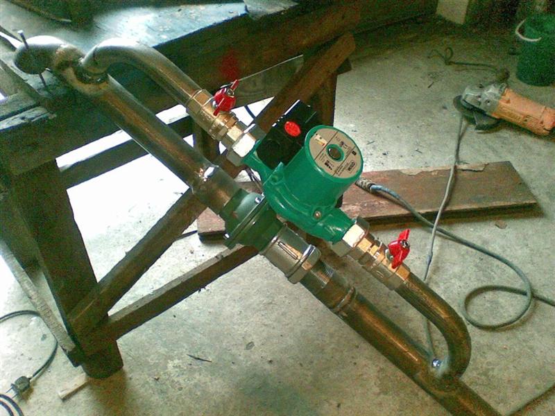

И еще - можно ли насос ставить на подачу, потому как с таким мутняком как я описал - ставить насос на обратку как то стремно - не понятно куда качать будет))))
И еще, работают ли обратные клапана в горизонтальноп положении или же обязательна их вертикальная установка???
Заранее благодарен!

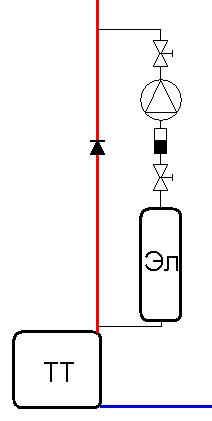

Обратный клапан только на обратке Т.Т. котла. На Э.К. не ставьте, если через него не будет протока, как же он узнает, что температура упала?
И клапан нужен для гравитационок.
Вот такой:www.ecopower.com.pl/ZWR.html
да, именно такой я и присмотрел клапан... система изначлаьно гравитационка, но поскольку меняю ТТ и хочу добавить ЭК - хочу поставить и насос, который будет на байпасе, а на прямике обратке будет обратный клпан... но вот все никак не могу соеденить два котла так, чтобы они сами с минимальным участием человека взаимодополняли друг друга - чтобы краны не надо было перекрывать (уголь грузить то надо будет самому) ))))

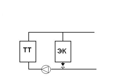

Я бы предложил такую схему подключения котлов. Так как эл.к. будет включаться при определенной температуре, это не означает, что ТТ котел уже погас полностью. Он может прогорать постепенно и ему нельзя перекрывать прохождение теплоносителя до полного затухания. В этом случае эл.к. можно включать даже от комнатного датчика настроенного на определенную температуру. А если от комнатного датчика, то и сам узел эл.к. можно врезать в любом месте общей подачи или обратки.
Предлагаю, как в шахматах, этюд. Двигайте пешки.
На правильности схемы, не настаиваю.
Если делаете сами, то должны понимать, как оно будет работать.
Сергей, вопрос, а как будет насос в Вашей схеме качать воду через ЭК - ведь получается, он стоит на обратке - тянет воду в ТТ (который потух) - по большому кругу (насколько я догадался два треугольника черный и белый - это обратный клапан на обратке ЭК) при этом создавая разряжение после обратки ЭК - усасывая воду в ТТ (клапан закрывается, дабы не гонять воду через ЭК по малому кругу) - что происходит с теплоносителем в работающем ЭК по вашей схеме?? поступет ли в таком случае вода в ЭК?
Схема Вововы мне как то более понятно - ЭК врезается на байпас, на котором стоит насос - на прямике подачи можно поставить обратный клапан, пример которого приводил Сергей31 - есть электричество - работает насос - при включении ЭК носитель греется в ЭК и через байпас поступает в систему (подмешивается) - при этом осуществляется принудитльеная циркуляция - нет света - ни насос - ни ЭК не работают - топится ТТ и работает гравитационка (прямик 2 дюйма - мля, а патрубки ЭК тоже 2 дюйма... хм - это же какой тогда насос надо циркуляционный с 50 мм дыркой)))) - не вредно ли будет занижение диаметра на подаче???) - не вредно ли протекание воды через неработающую крыльчатку насоса - для насоса, может ли она вообще там протечь и если вредно - как реализовать "непротекание" воды через ЭК и соотвественно насос в системе Вововы, без применения кранов (ибо свет могут отключить и када нет никого дома).
Ешкин кот, снова вагон вопросов.... а, карамба!!!!
да, вот судя по схеме, которую нарисовал Вовова - в байпасе у меня висит еще и ЭК... чуть ниже того краника, который перед насосом (кстати, а де грязеулавливающий фильтр в байпасе перед насосом??)
Т.е. у меня должно получится последовательное подключение котлов - в ТТ - из ТТ в гравитационку - когда нет света или в ЭК и из ЭК(когда есть свет и качает насос) - в принципе схему понял, теперь вопросы по оборудованию - у меня ТТ и ЭК имеют патрубки ввода вывода носителя 50 мм - если врезать ЭК типа в байпас - чтобы насос при работе ТТ качал через ЭК (неработающий) воду и потом после притухания ТТ и снижению температуры носителя через включивший ЭК - не маловато ли будет сечения стандартных циркуляционных насосов - типа заужение подачи из ЭК - например через 1 м. после выхода из котла до диаметра трубы байпаса - на которой будет висеть насос??? - как это может сказаться на работет насоса или ЭК... хотя, если посудить по логике - насос на байпасе и так качает воду по трубе меньшего диаметра по сравнению с трубой обратки... но там вода холодная и он ее "дует" а тут будет сосать "гарячую"....
может в систему Вововы ввести второй обратный клапан, который будет на толстой трубе ЭК подачи, врезанной в гравитационную магистраль выше места врезки в подачу обратного клапана гравитационки - а насосный блок вынести на байпасе.. щас всуну креслення))))
