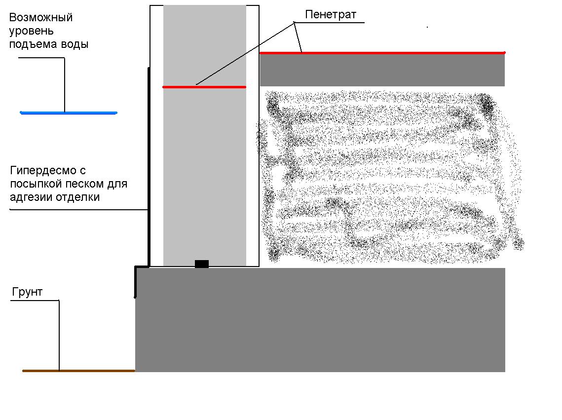

Propeller Опубліковано: 17 березня 2010 Поділитись Опубліковано: 17 березня 2010 Смотрите вложение. Спрашивайте. Посилання на коментар Поділитися на інших сайтах More sharing options...
baton1976 Опубліковано: 17 березня 2010 Поділитись Опубліковано: 17 березня 2010 Смотрите вложение. Спрашивайте. В принципе понятно. Три вопроса: 1. Шнур таки нужен? Или можно без него? 2. АКВАМАТ-ПЕНЕТРАТ я так понял предпочтительней, чем Полотно-гидробарьер? 3. Если под стяжку ложить ЭППС, то в принципе пол можно ПЕНЕТРАТом и не обрабатывать? Посилання на коментар Поділитися на інших сайтах More sharing options...
Propeller Опубліковано: 17 березня 2010 Поділитись Опубліковано: 17 березня 2010 В принципе понятно. Три вопроса: 1. Шнур таки нужен? Или можно без него? 2. АКВАМАТ-ПЕНЕТРАТ я так понял предпочтительней, чем Полотно-гидробарьер? 3. Если под стяжку ложить ЭППС, то в принципе пол можно ПЕНЕТРАТом и не обрабатывать? 1. Если Вы не хотите воду пустить в подполье, то это наиболее надежный вариант. 2. Для армированных бетонных стен - однозначно. 3. Пенетратом я обработал на случай :А вдруг вода зайдет в дом под пол. Это для подстраховки. Наличие бетонной плиты и (если вдруг) подсыпки щебнем (речным песком) полностью исключает капиллярный подсос. С другой стороны можно воде давать зайти в подполье, только с условием дать ей возможность покинуть подполье. Да и проветрить его потом. Для этого в подполье организовать продухи. Здесь есть только опасность : вода может поднять пол. 1 Посилання на коментар Поділитися на інших сайтах More sharing options...
baton1976 Опубліковано: 17 березня 2010 Поділитись Опубліковано: 17 березня 2010 С другой стороны можно воде давать зайти в подполье, только с условием дать ей возможность покинуть подполье. Да и проветрить его потом. Для этого в подполье организовать продухи. Здесь есть только опасность : вода может поднять пол. Не... этот вариант исключаем. Посилання на коментар Поділитися на інших сайтах More sharing options...
