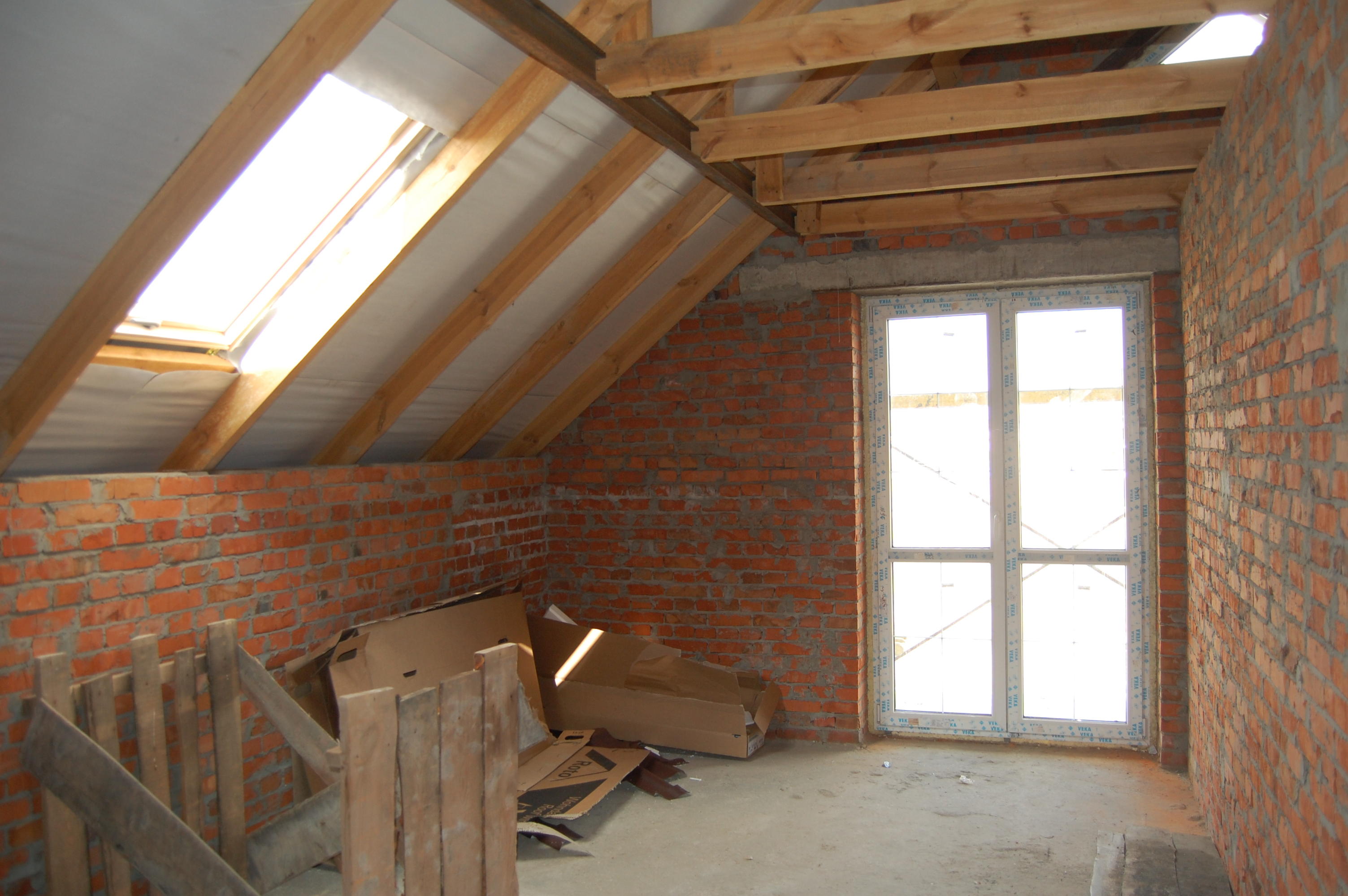

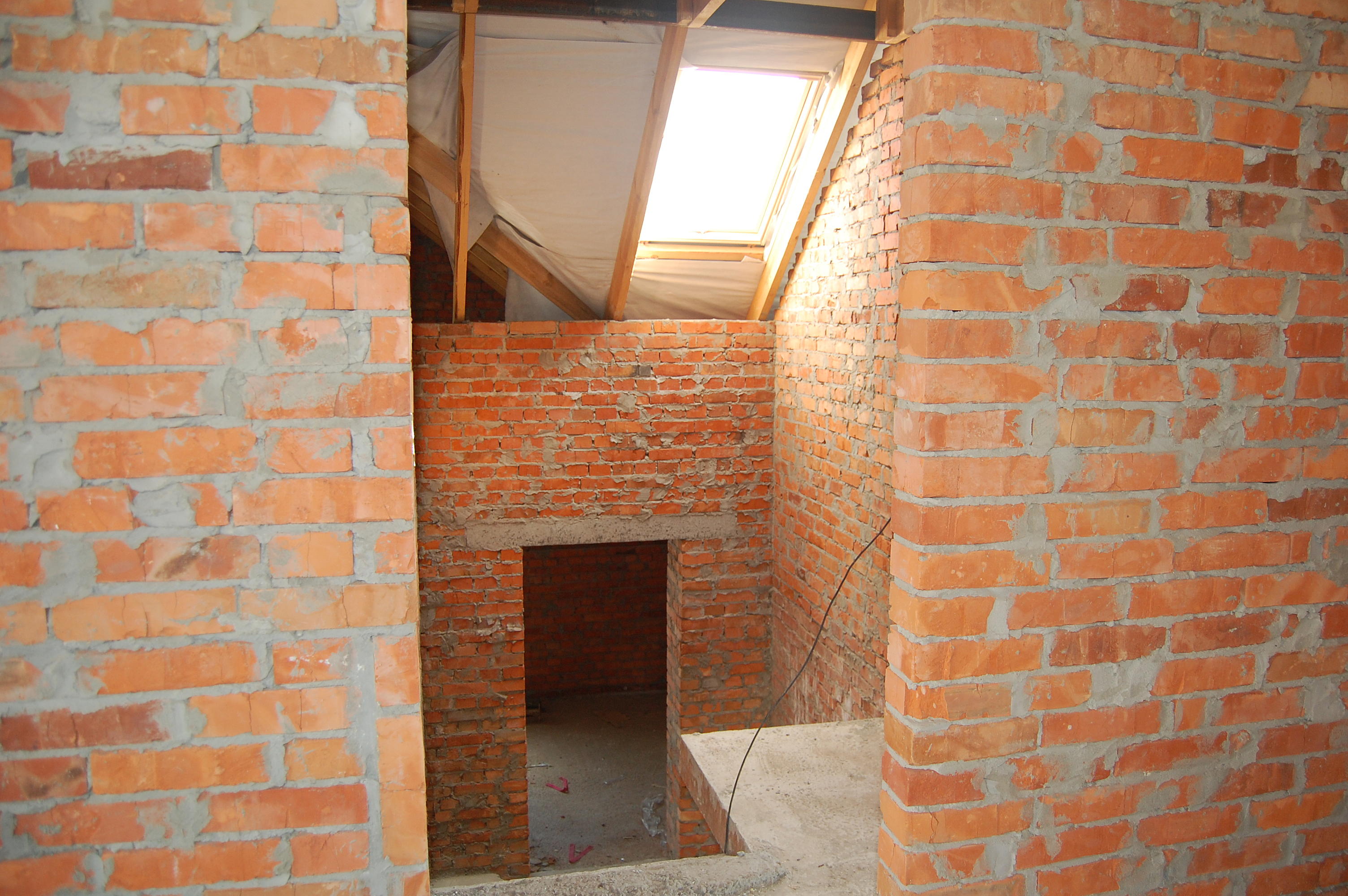

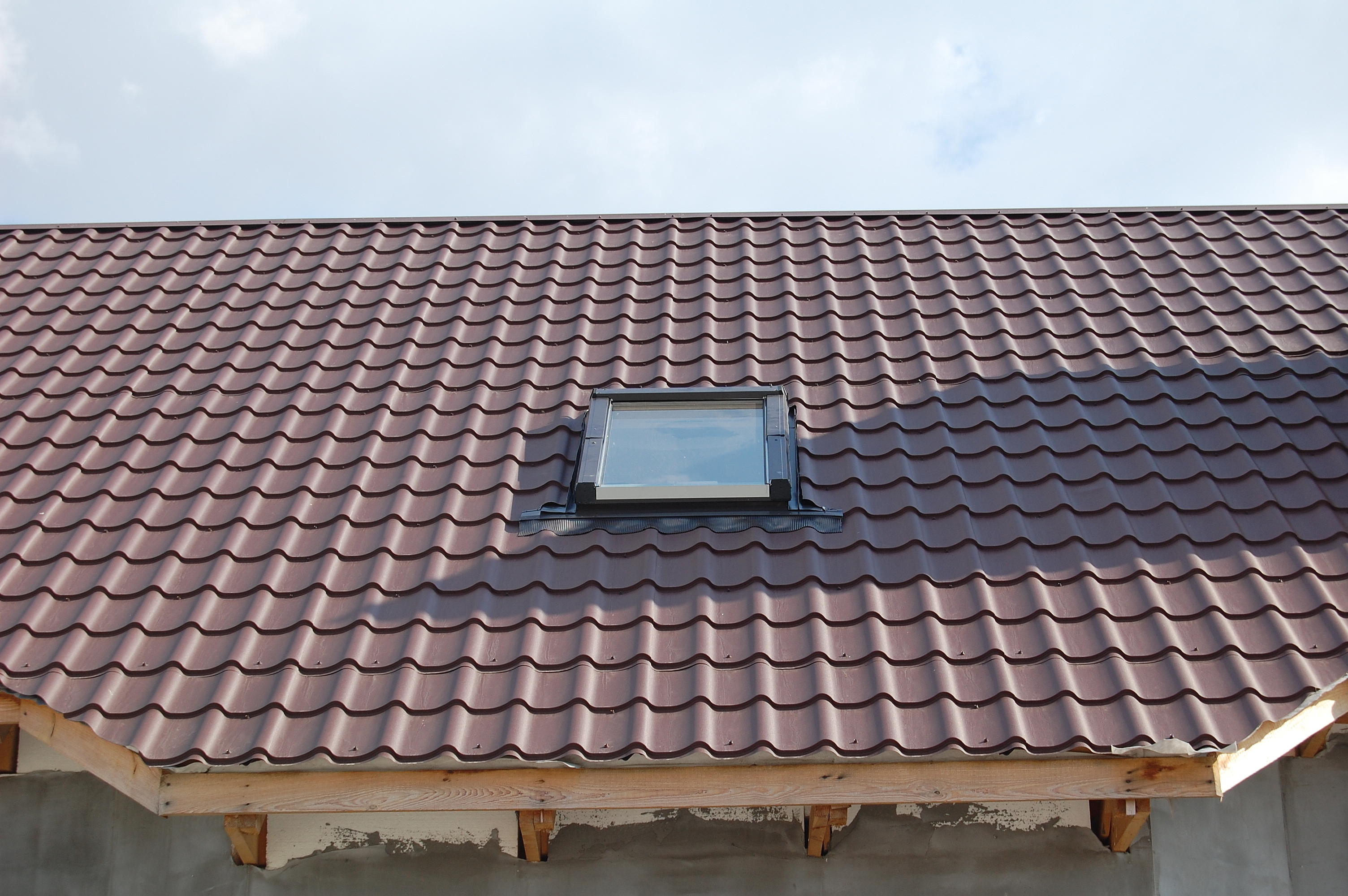

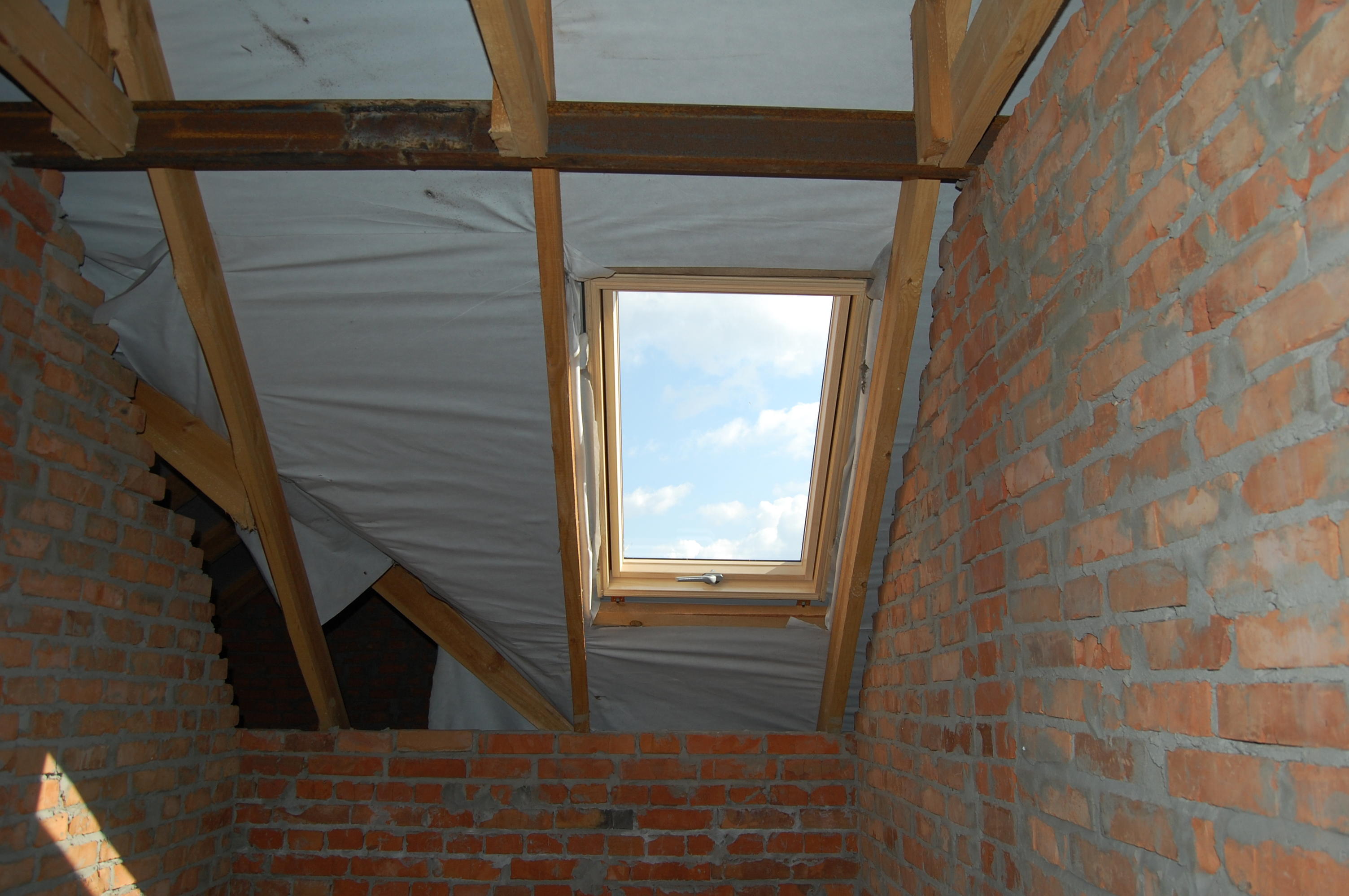

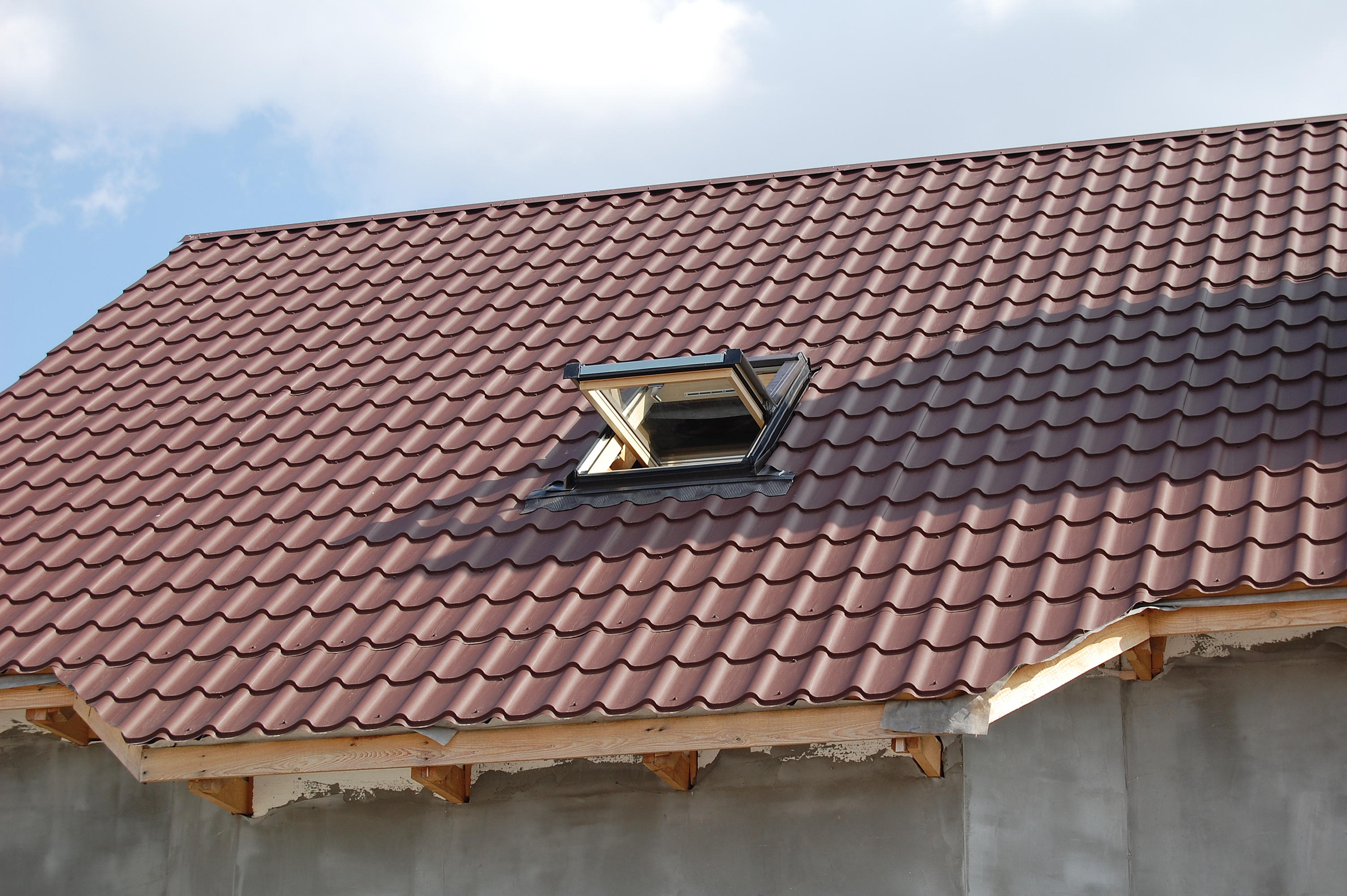

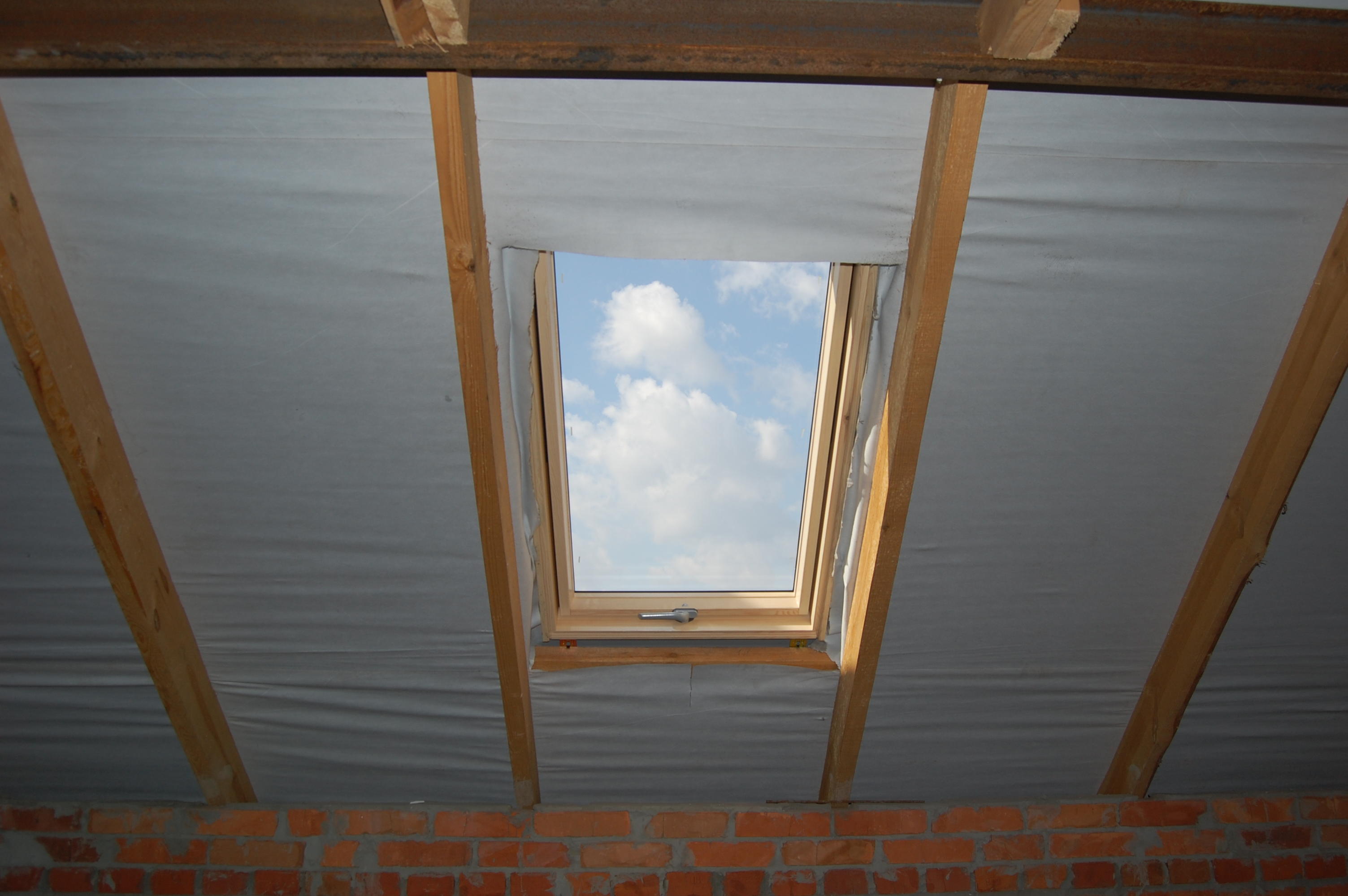

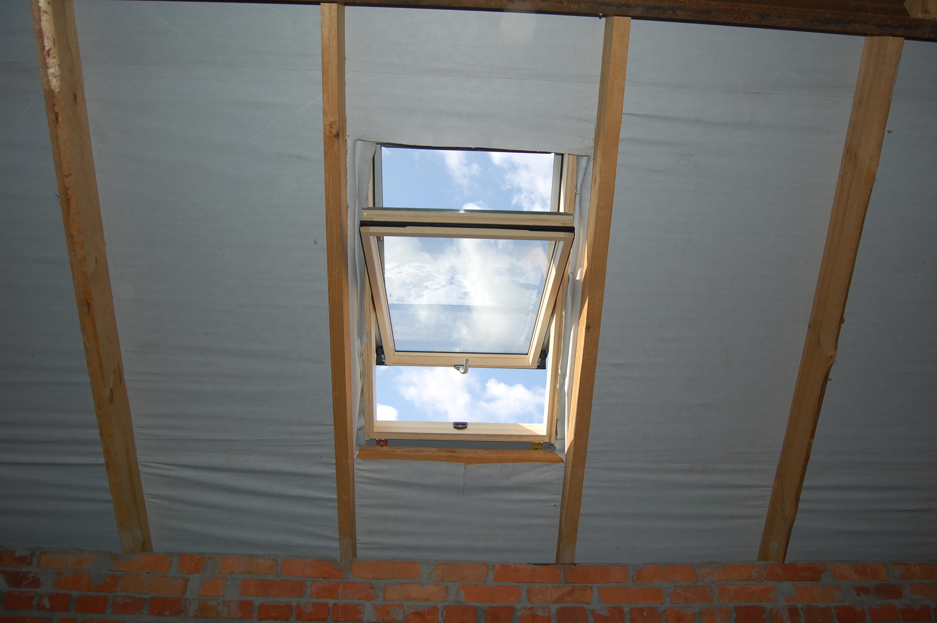

gindia Опубліковано: 12 березня 2011 Автор Поділитись Опубліковано: 12 березня 2011 Врезал в крышу 2 мансардных окна Roto 435-й серии. Посилання на коментар Поділитися на інших сайтах More sharing options...
brw Опубліковано: 12 березня 2011 Поділитись Опубліковано: 12 березня 2011 А м.черепица у Вас какого производителя? Посилання на коментар Поділитися на інших сайтах More sharing options...

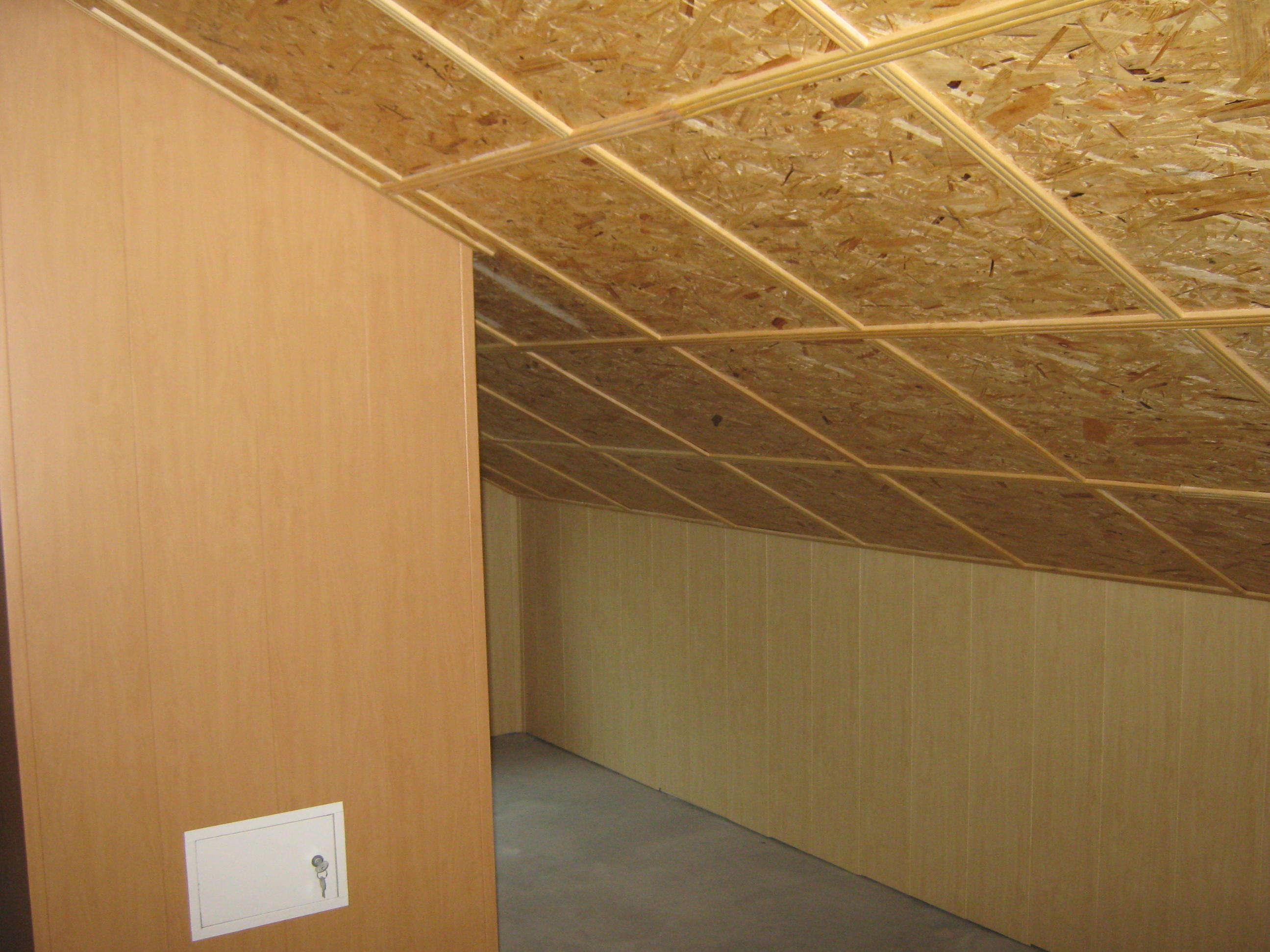

brw Опубліковано: 12 березня 2011 Поділитись Опубліковано: 12 березня 2011 Ещё вопрос.. Чем планируете подшивать потолок в мансарде? Гипсокартоном или чем-то другим? Посилання на коментар Поділитися на інших сайтах More sharing options...
Ansalai Опубліковано: 12 березня 2011 Поділитись Опубліковано: 12 березня 2011 +1 Интересный вопрос... чем подшить? Видел такое... ;) Посилання на коментар Поділитися на інших сайтах More sharing options...
brw Опубліковано: 12 березня 2011 Поділитись Опубліковано: 12 березня 2011 +1 Интересный вопрос... чем подшить? Видел такое... ;) Мне кажется, что в жаркие дни, при высоких температурах, всё это дело будет попахивать и выделять разную гадость типа клеёв и формальдегидов.. Для нежилого чердака, вроде как нормально, а для жилого, для спальни -не годится. Я ломаюсь между вагонкой и гипсокартоном. С вагонкой вроде как не плохо, но сильно по дачному получается, а гипсокартон, вроде как более спокойнее.. просто белый и всё. Думаю, скорее всего, гипсокартон+обои светлые флизелиновые, чтоб если трещины в г.к., то не видно было)) 1 Посилання на коментар Поділитися на інших сайтах More sharing options...

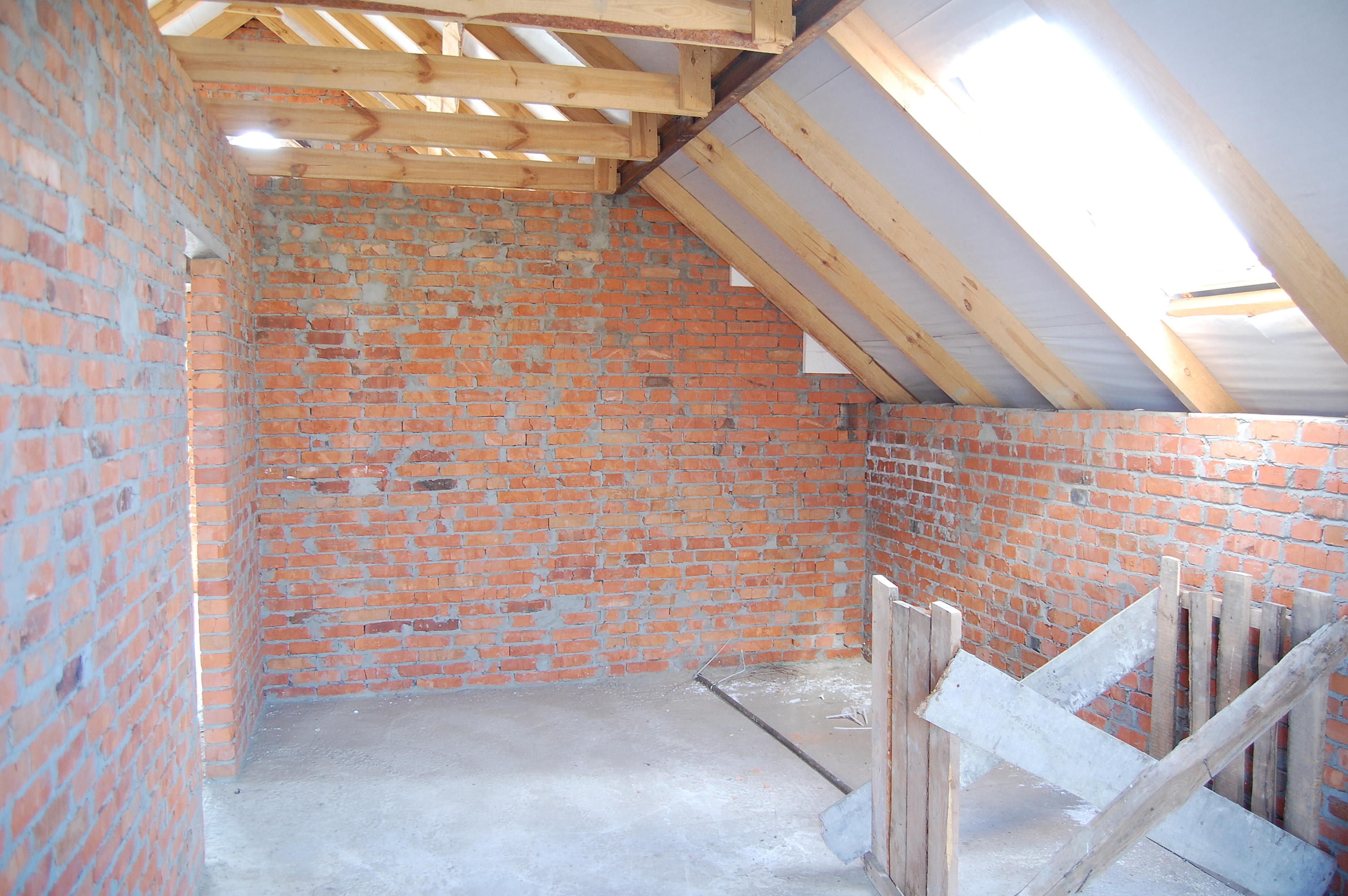

gindia Опубліковано: 21 березня 2011 Автор Поділитись Опубліковано: 21 березня 2011 Металлочерепица нашего производства. Обшивать буду гипсокартоном. Подскажите, как мне утеплить крышу. Фото крыши: www.stroimdom.com.ua/forum/showthread.php?t=21782&page=5 Высота стропил 140мм, шаг 800мм. Склоняюсь к РокМину, в сумме хочу 200мм утеплителя. Проблема: от гидробарьера надо оступить 40мм (вентиляция), остается 100мм стропил - закладываем вату толщиной 100мм, подбиваем брусок 50х50мм - закладываем еще 50мм ваты ....итого: 150мм, а надо 200мм. Как в данном случае утеплить крышу слоем ваты в 200мм? Посилання на коментар Поділитися на інших сайтах More sharing options...
brw Опубліковано: 21 березня 2011 Поділитись Опубліковано: 21 березня 2011 ..... Как в данном случае утеплить крышу слоем ваты в 200мм? ещё набейте 50мм.. 1 Посилання на коментар Поділитися на інших сайтах More sharing options...
